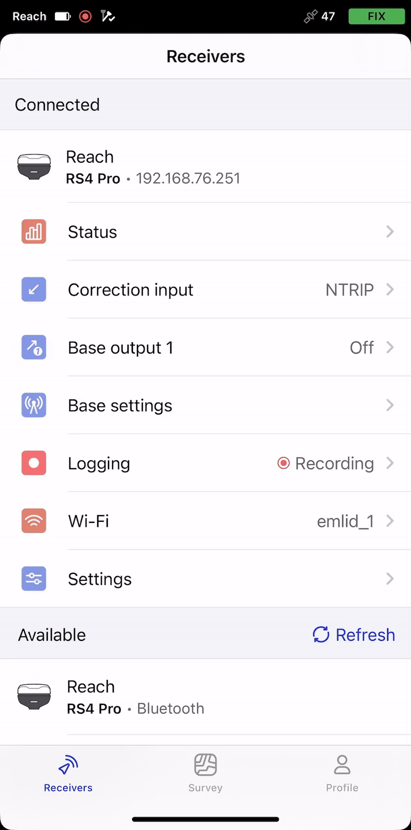

Acesse o rover Reach utilizando o Emlid Flow
Você pode se conectar ao seu Reach de duas maneiras:
- Usando a opção de conexão BLE. Usando a opção de conexão BLE. Esse é o método de conexão recomendado. É especialmente útil quando se trabalha com correções de um provedor NTRIP. Nessa configuração, o receptor usa a conexão de Internet do seu dispositivo móvel, portanto, você só precisa selecionar a opção NTRIP sobre BLE ao configurar a entrada de correção do receptor.
- Usando a opção de conexão Wi-Fi. Nesse caso, seu dispositivo e o Reach devem estar na mesma rede Wi-Fi.
Para se conectar ao seu Reach, siga os passos abaixo:
- Bluetooth connection
- Hotspot connection
Ative o Bluetooth em seu smartphone ou tablet.
Abra o Emlid Flow. Quando solicitado, toque em Configure access (Configurar acesso) e permita as permissões de localização. Isso é necessário para a funcionalidade total do receptor.
Após conceder as permissões, seu receptor aparecerá na lista. O aplicativo se conectará a ele automaticamente.

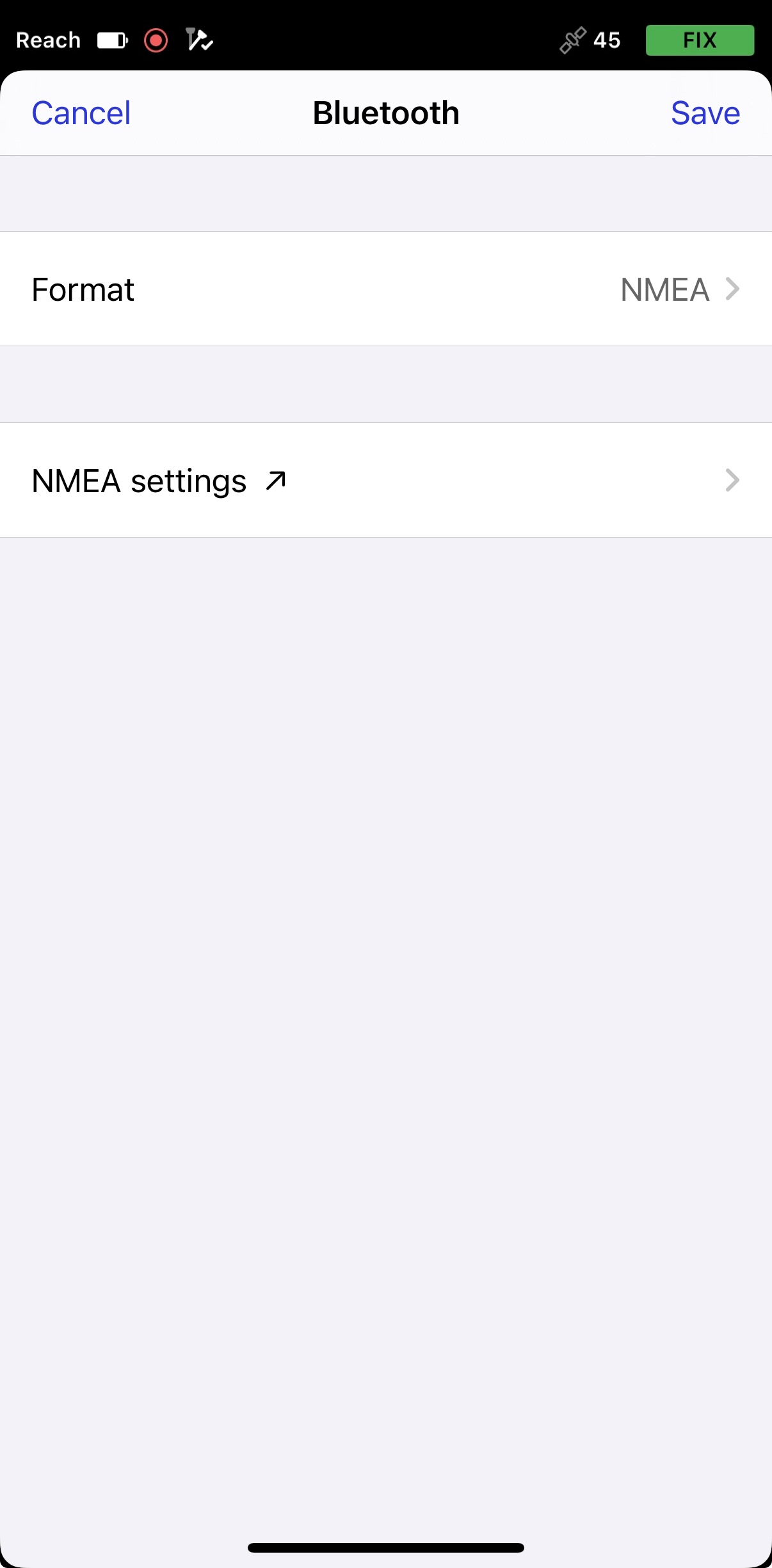

Para enviar dados de posição a aplicativos externos, configure o fluxo de posição no formato NMEA da seguinte forma:

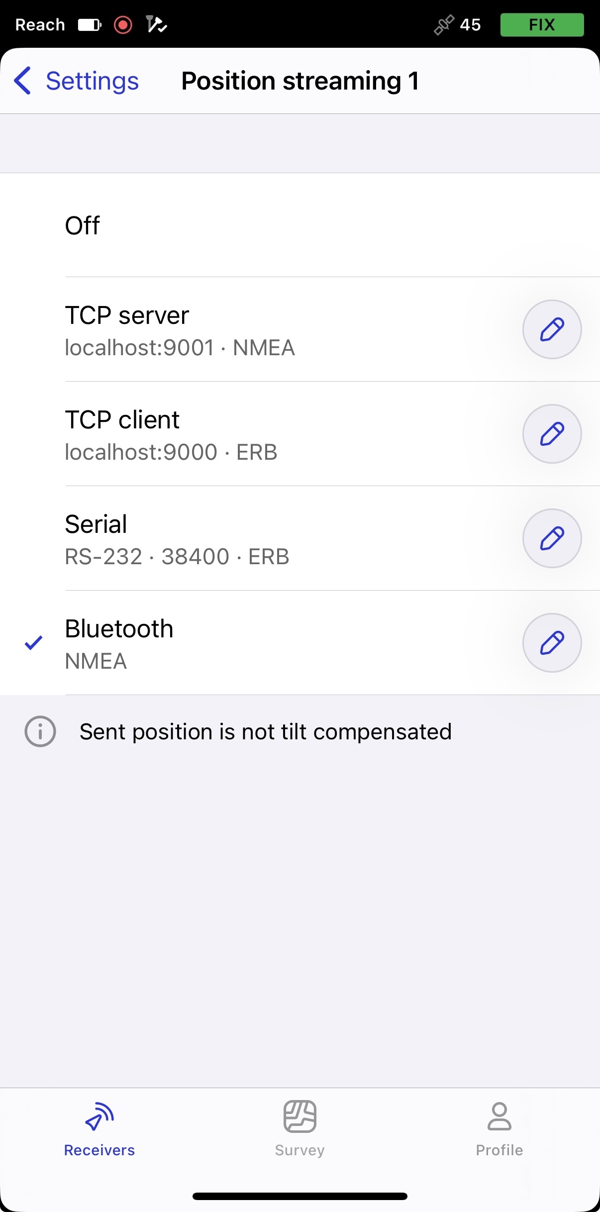

No Emlid Flow, vá para Settings (Configurações).
Toque em Position streaming 1 (Transmissão de posição 1) e selecione Bluetooth.
Para configurar a transmissão de posição, toque no botão Editar (Edit) na célula Bluetooth.
notaQuando conectado ao seu Reach via Bluetooth, o Emlid Flow solicitará que você se conecte ao ponto de acesso do Reach para acessar as definições de configuração de streaming.
Toque em Formato e escolha NMEA.
Aplique as alterações necessárias.

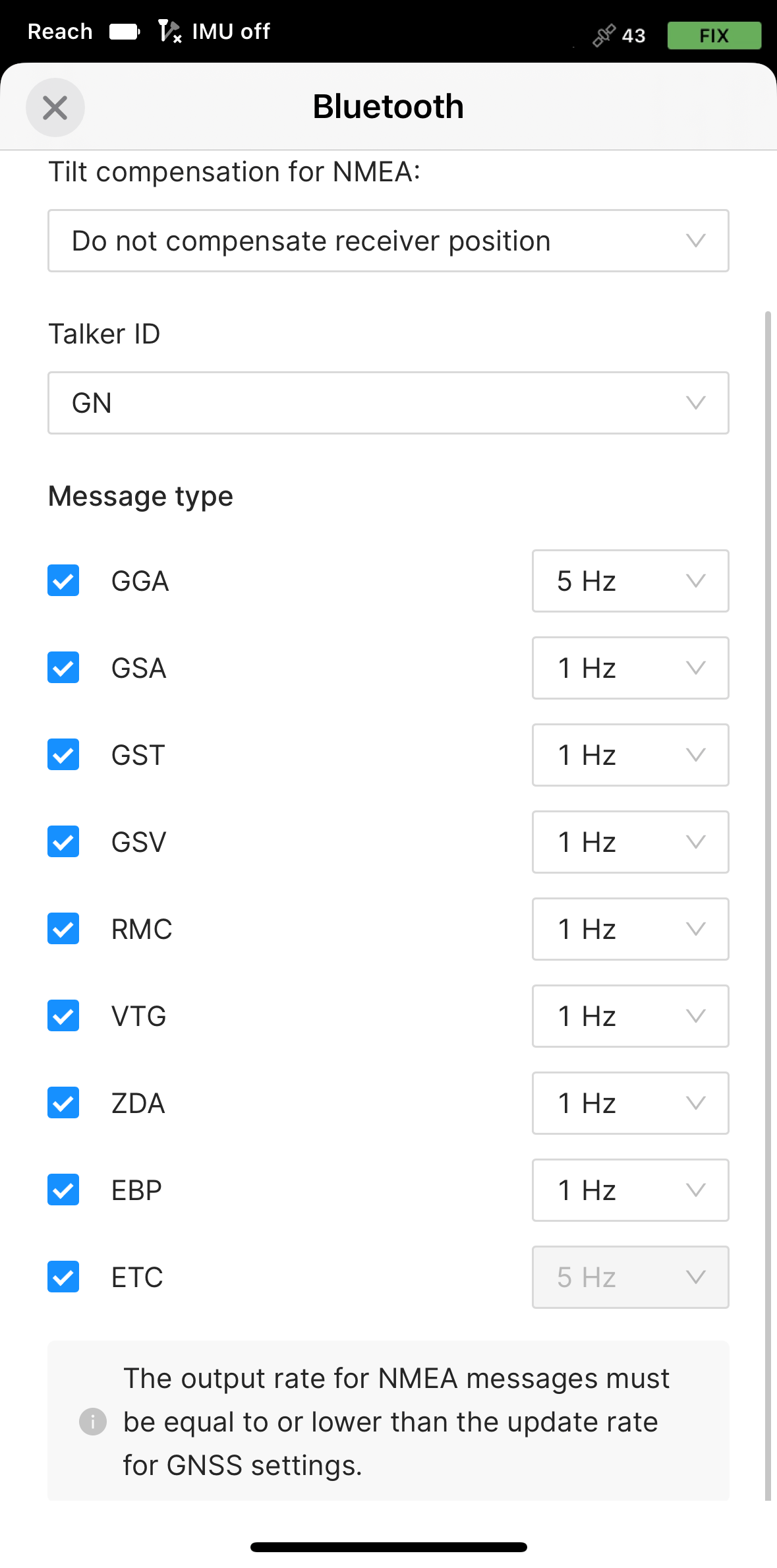

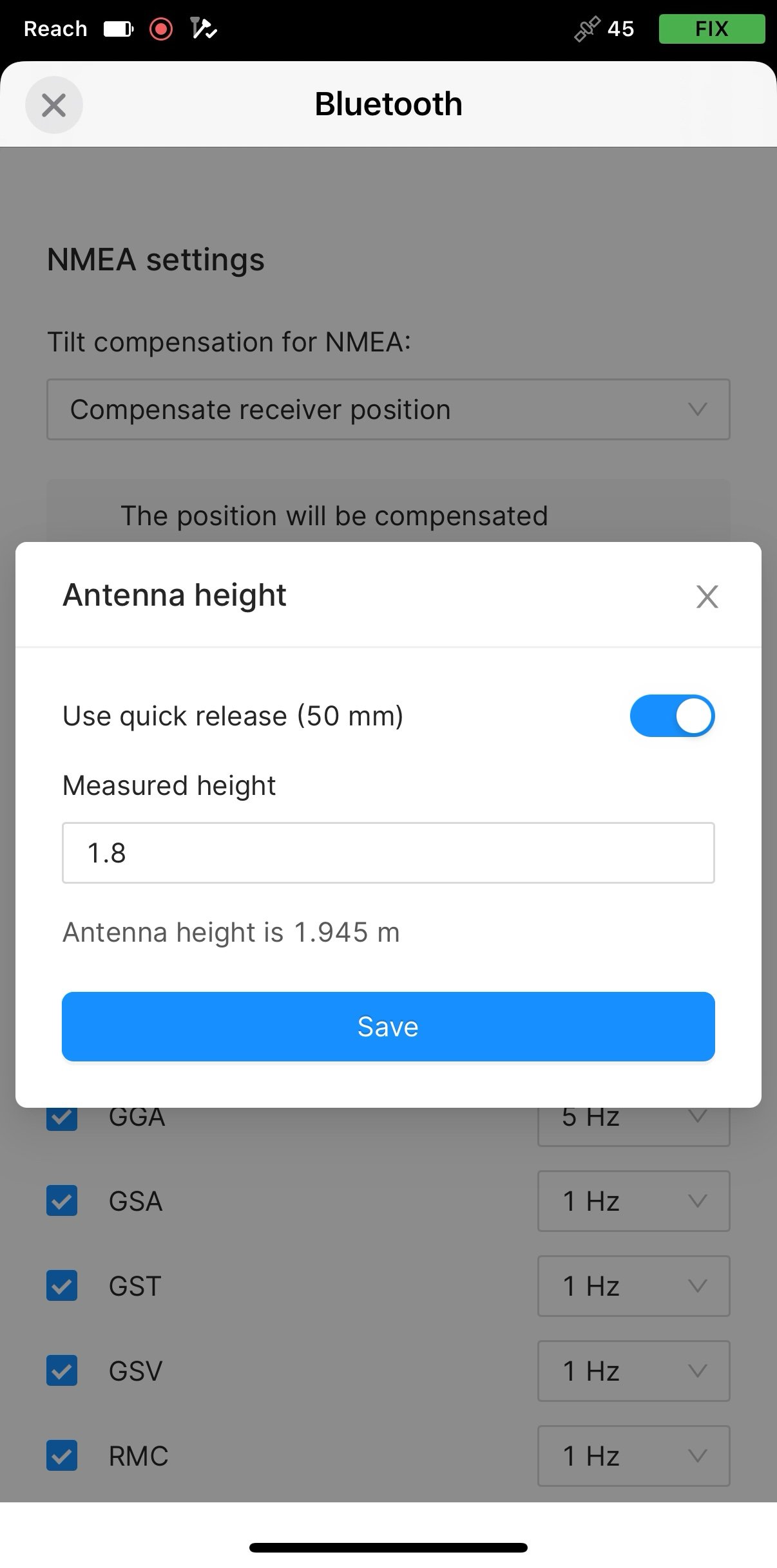

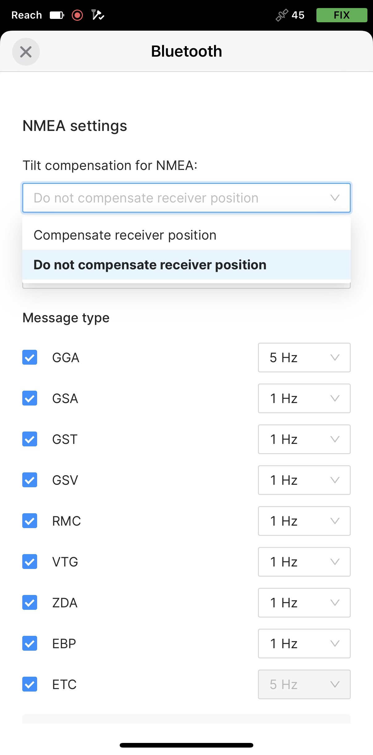

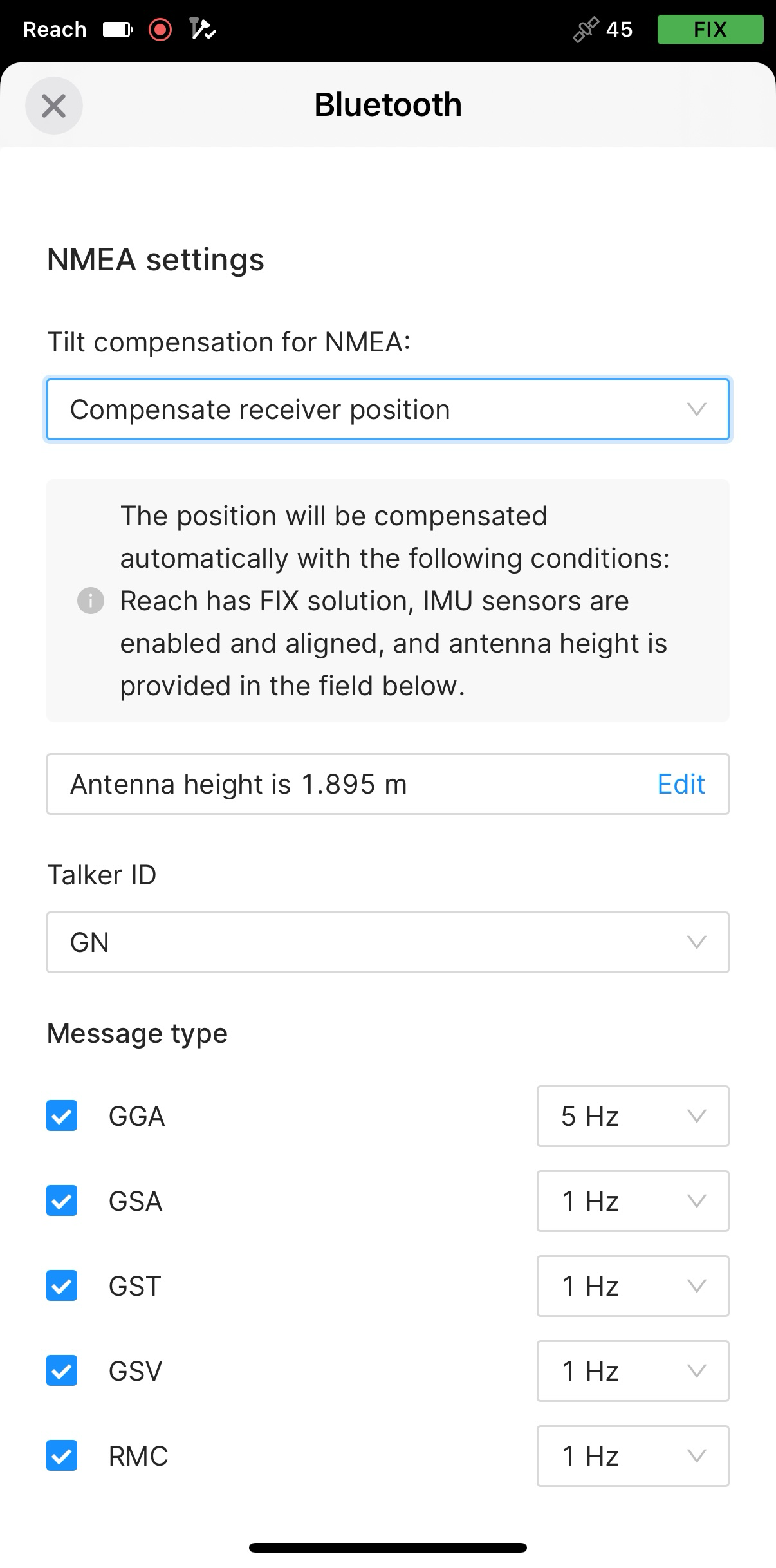

Para enviar mensagens NMEA compensadas, você precisa habilitá-las no Emlid Flow.
Defina a altura da antena. Você só precisa inserir a altura do bastão. O Emlid Flow aplica automaticamente o deslocamento do centro de fase da antena e ajusta as medições de acordo.
cuidadoAo enviar mensagens NMEA compensadas, defina a altura da antena somente no Emlid Flow. A configuração em aplicativos de terceiros também pode causar discrepâncias.
dicaSe você usar uma liberação rápida, ative o botão de alternância para incluir sua altura no cálculo da altura da antena.

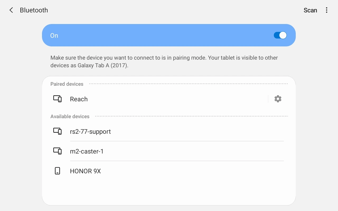

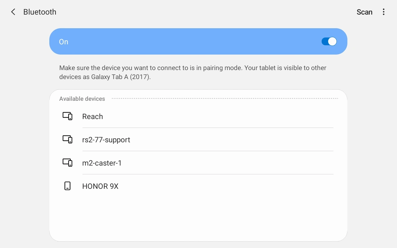

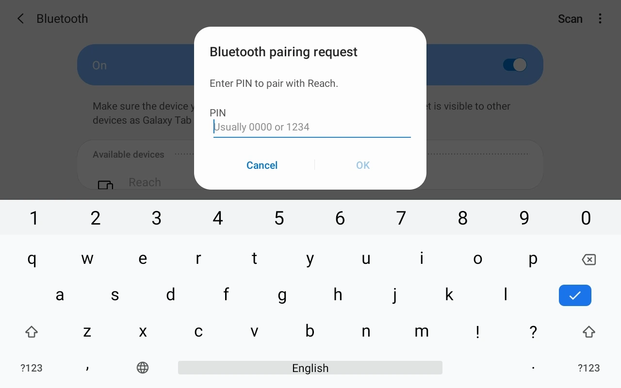

Emparelhar um dispositivo Android
Navegue até a tela de configuração Bluetooth. Ative a conexão Bluetooth.
Aguarde até que o Reach apareça listado como um dispositivo disponível.
dicaMantenha o Reach a poucos metros do seu dispositivo Android.
Toque no nome do seu Reach na lista de dispositivos disponíveis no dispositivo Android.
Você deverá receber um pedido de emparelhamento do Reach.
Introduza o código PIN da sua unidade Reach e confirme-o.
O Reach e o dispositivo Android estão agora emparelhados.

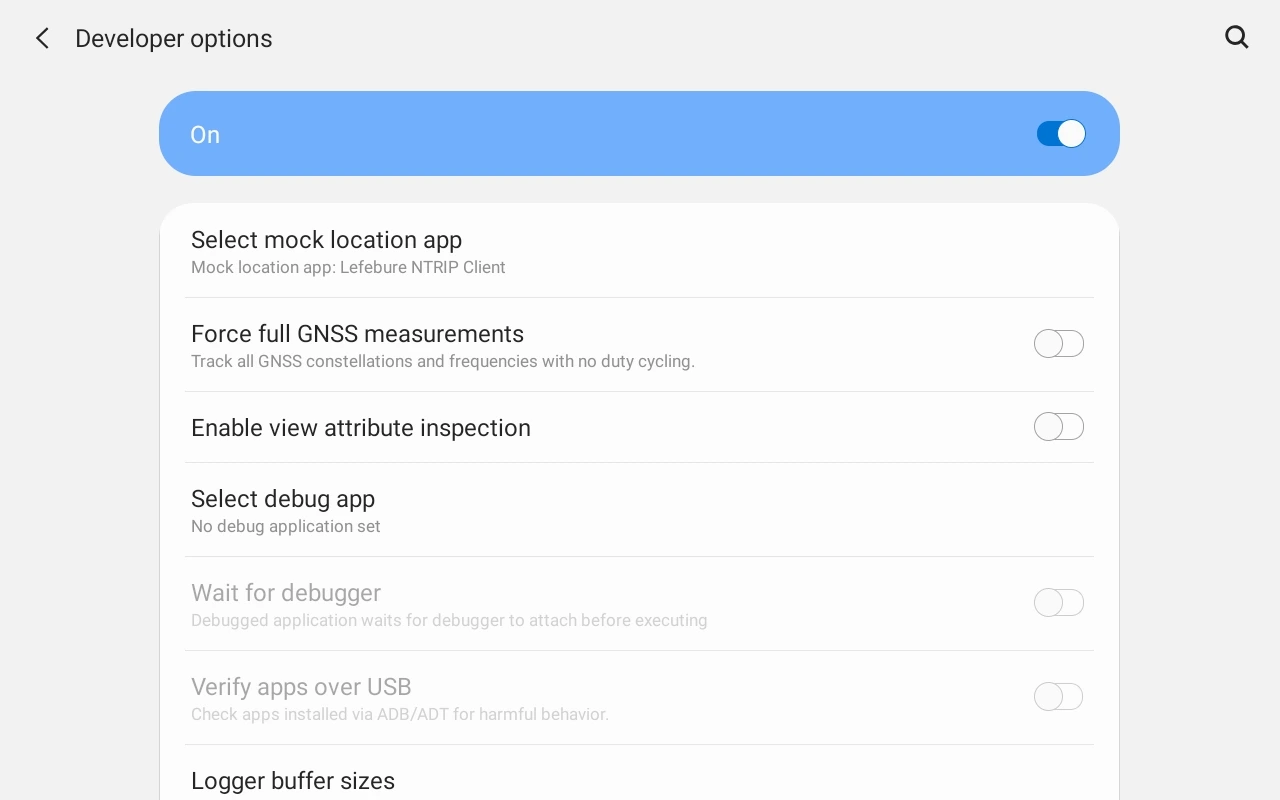

Abra Opções do Desenvolvedor (Developer Options) em seu dispositivo Android e escolha Lefebure NTRIP Client no campo Selecionar aplicação de localização simulada (Select mock location app).

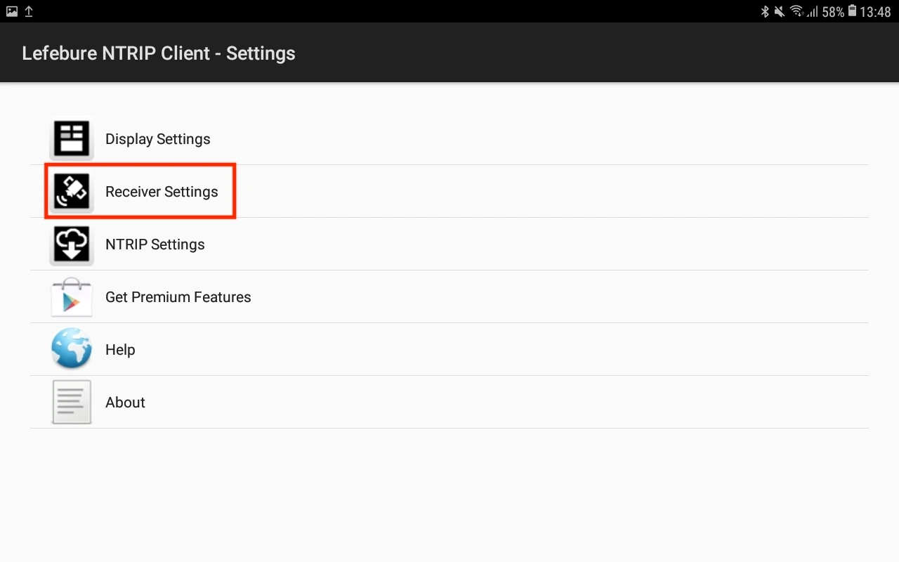

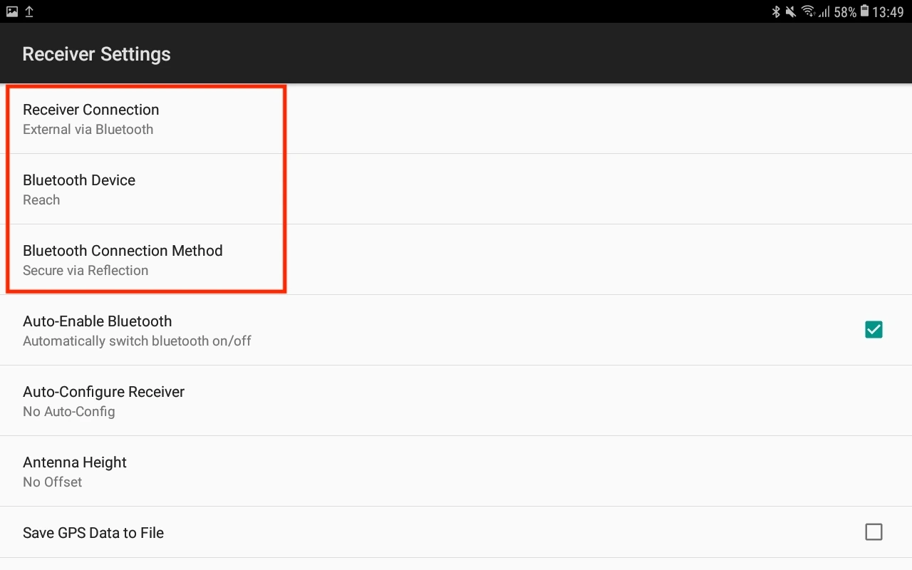

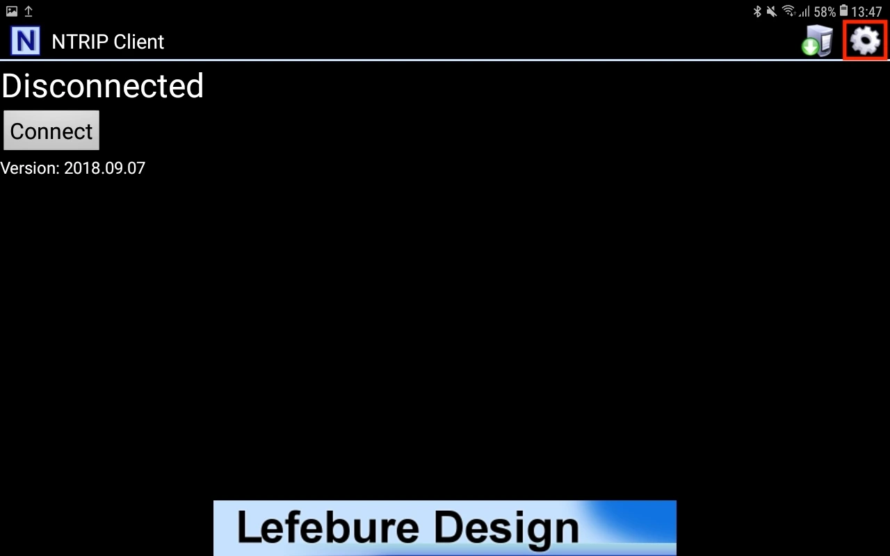

Inicie o aplicativo Lefebure NTRIP Client e toque no ícone configurações (settings) (engrenagem no canto superior direito).

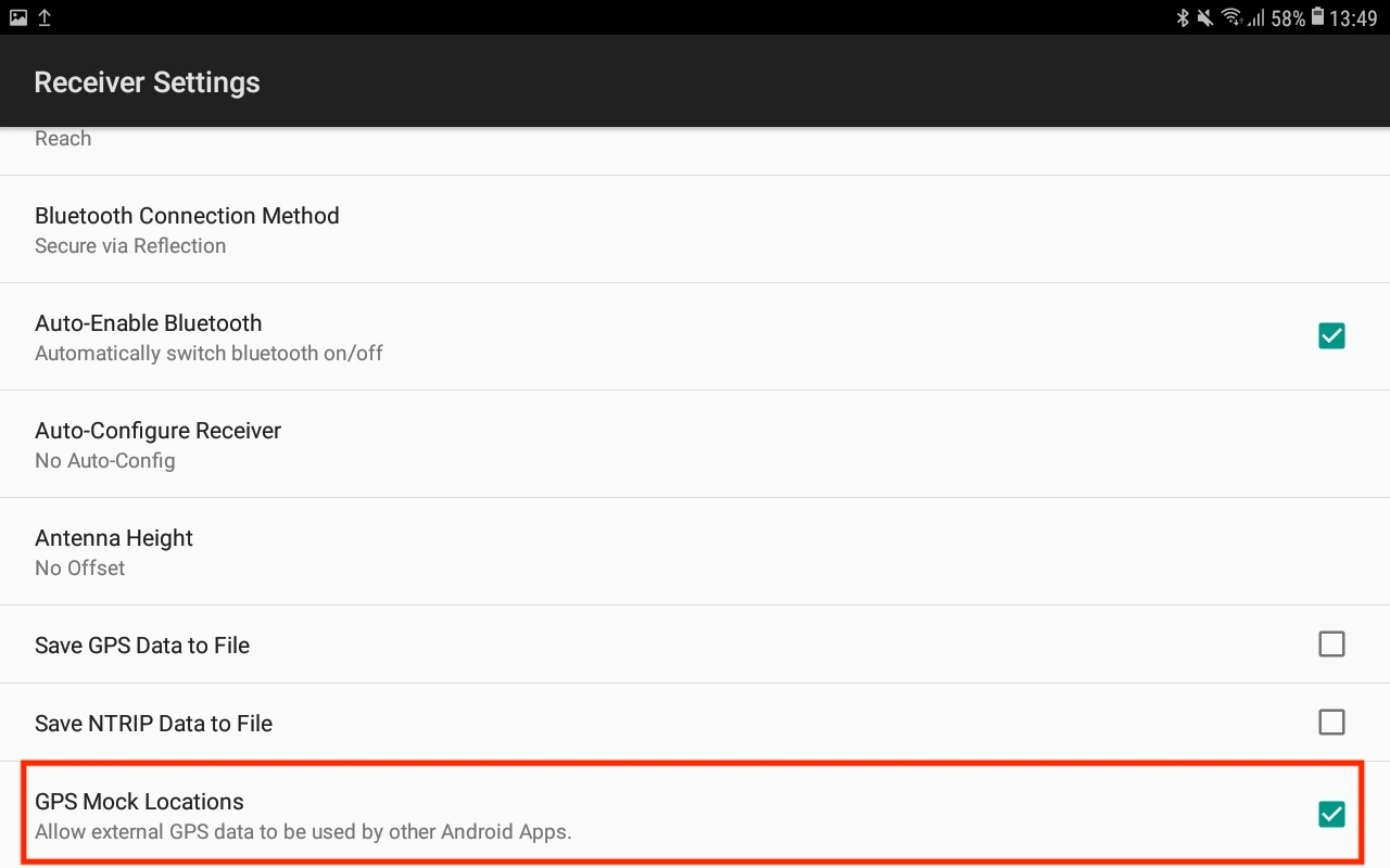

Vá para Configurações do receptor (Receiver Settings).
Dentro das configurações do receptor:- Configure a conexão do receptor como Externa via Bluetooth (External via Bluetooth).
- Altere o dispositivo Bluetooth para o Reach com o qual está emparelhado.
- Altere o método de conexão Bluetooth para Seguro via reflexão (Secure via Reflection).
- Ative Localizações de GPS simuladas (GPS Mock Locations).

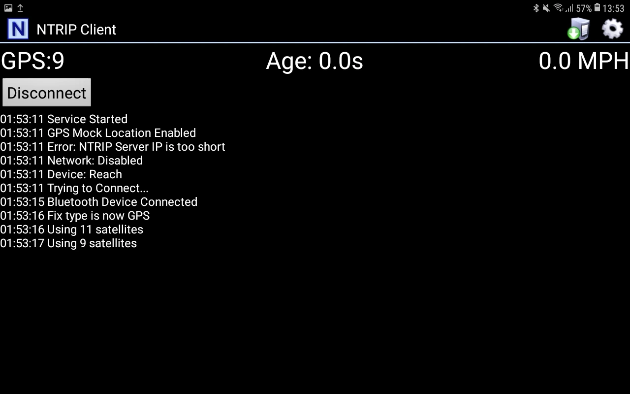

Volte para a tela principal e toque no botão Conectar (Connect).
dicaVerifique as mensagens do log para confirmar que a ligação Bluetooth foi estabelecida e que as informações sobre os satélites estão atualizadas.
