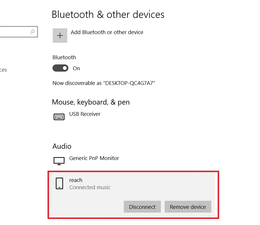

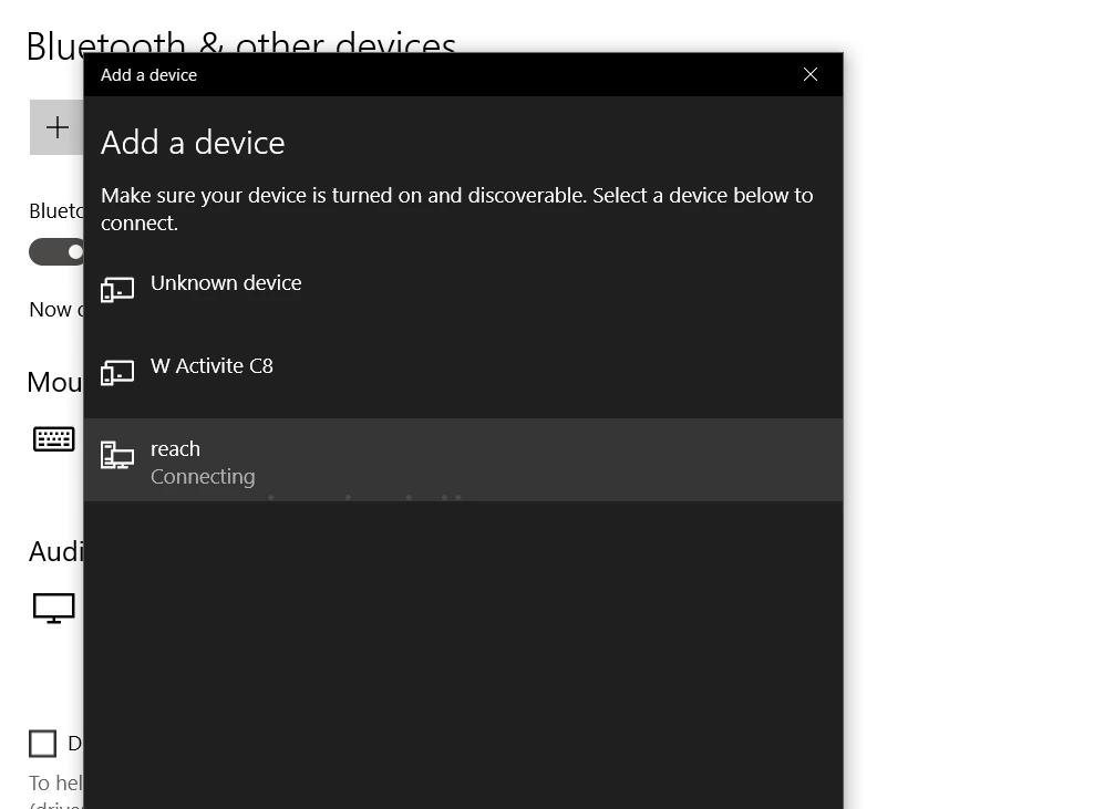

  5. No Windows, vá para Configurações de Bluetooth (Bluetooth settings) e selecione Adicionar um dispositivo Bluetooth (Add a Bluetooth Device). Selecione Reach na lista de dispositivos detectados e confirme a conexão.
  6. Quando o emparelhamento estiver concluído, você verá que o dispositivo Windows é listado na aplicação Emlid Flow. O dispositivo Reach será listado como um dispositivo no Windows.

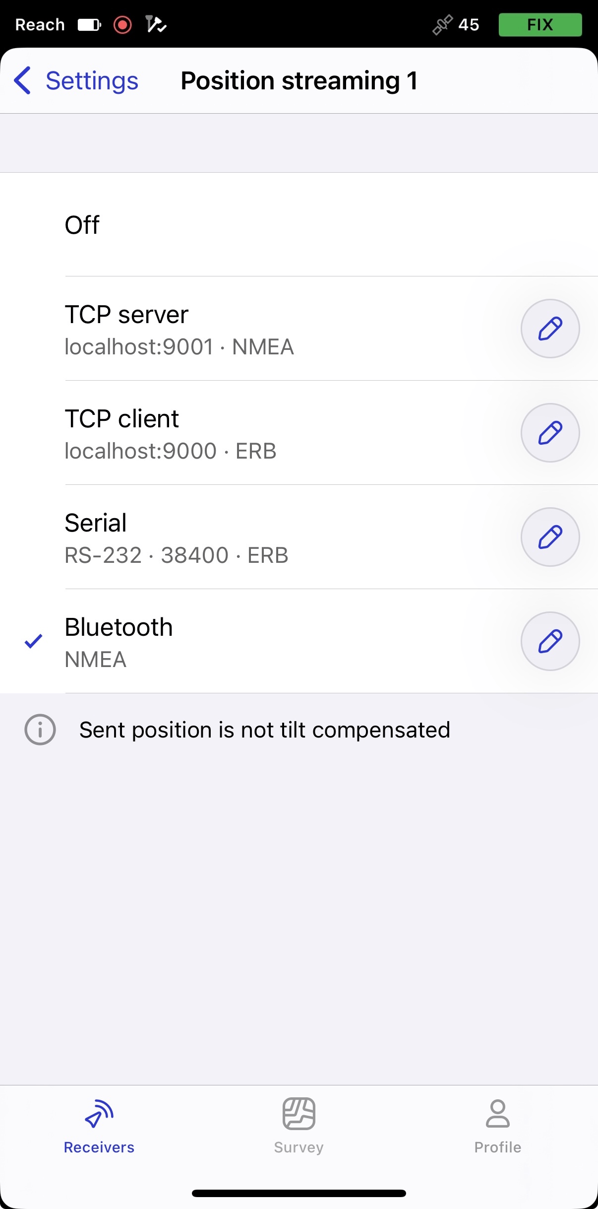

Configure a transmissão de posição da seguinte forma:
  1. Vá para Configurações (Settings) e toque em Transmissão de posição 1 (Position streaming 1).
  2. Escolha Bluetooth.

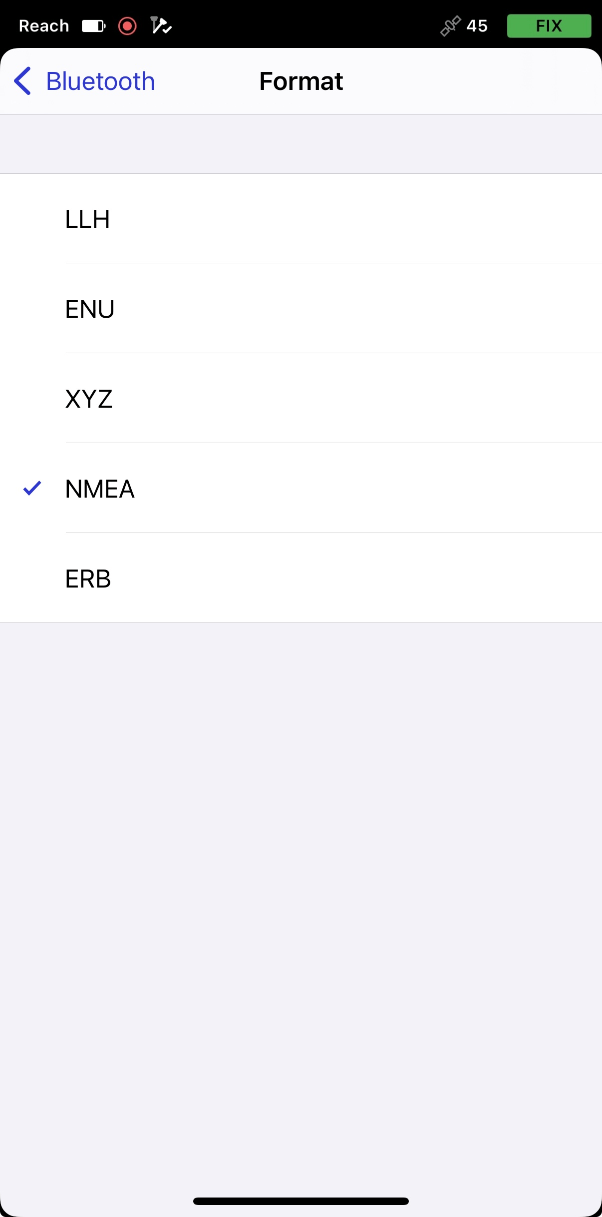

  3. Para configurar a transmissão de posição, toque no botão Editar (Edit) na célula Bluetooth.
  4. Toque em Formato e escolha NMEA. Aplicar alterações.

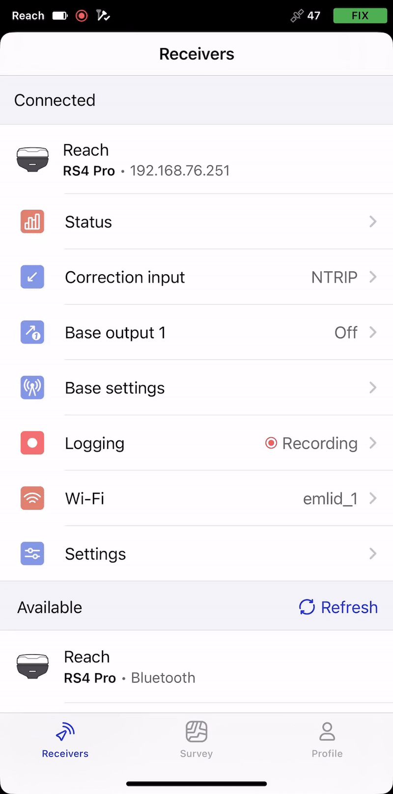

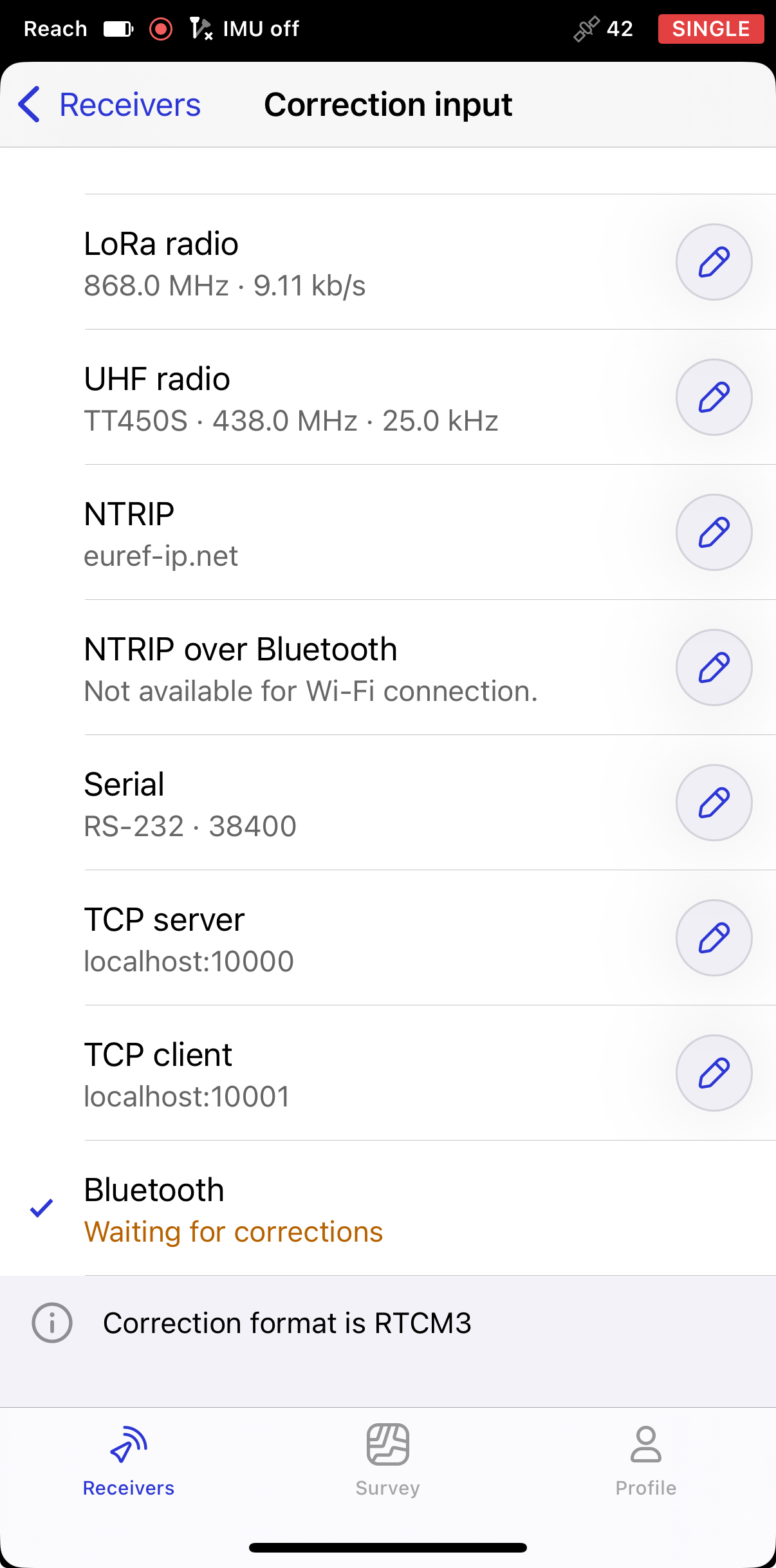

Para enviar as correções do seu controlador através de Bluetooth, faça o seguinte:
  1. Vá para a tela Receptores (Receivers) e toque em Entrada de correção (Correction input).

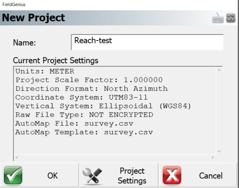

  1. Inicie o FieldGenius. Ele pedirá para criar um novo projeto. Nessa etapa, você pode ir para Configurações do Projeto (Project Settings) para configurar as unidades e o sistema de coordenadas. Clique em OK para continuar.

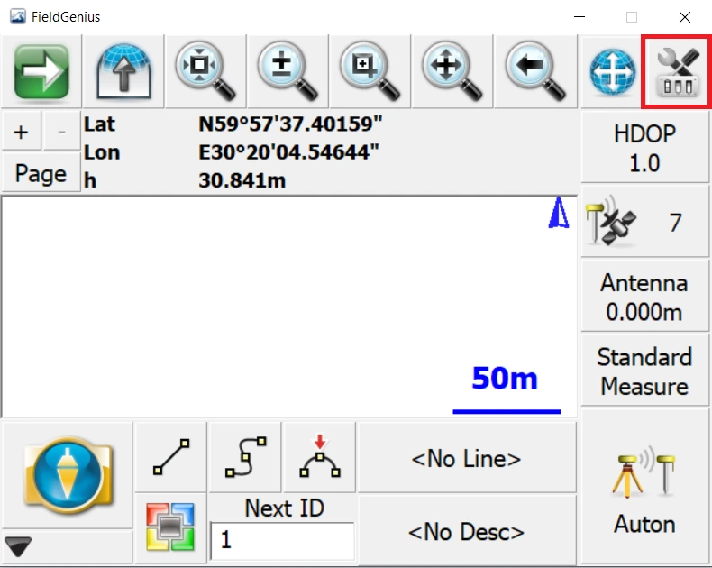

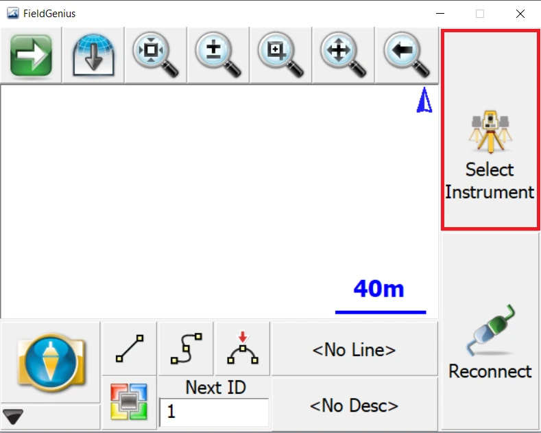

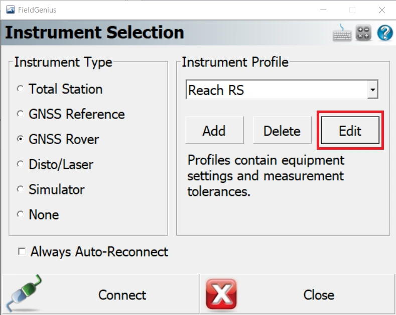

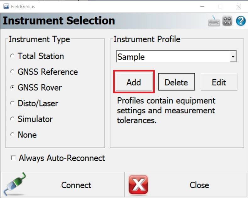

  1. Você verá a interface do FieldGenius. Escolha Selecionar instrumento (Select Instrument).

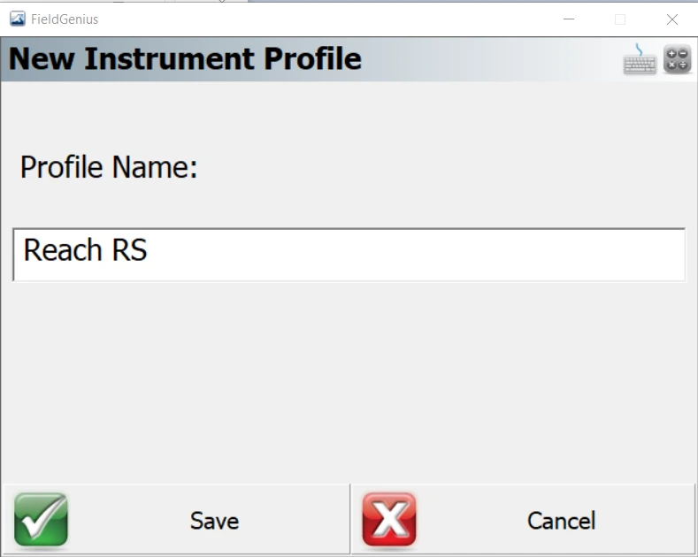

  2. Selecione o tipo de instrumento GNSS Rover e adicione um novo perfil de instrumento.
  3. Defina o nome do perfil Reach e clique em Salvar (Save).
Configuração da comunicação entre o FieldGenius e o Reach​

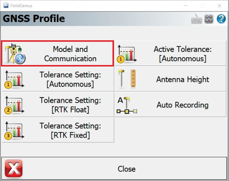

  1. Selecione a opção Editar (Edit) para configurar os parâmetros do receptor.
  2. Selecione Modelo e Comunicação (Model and Communication).

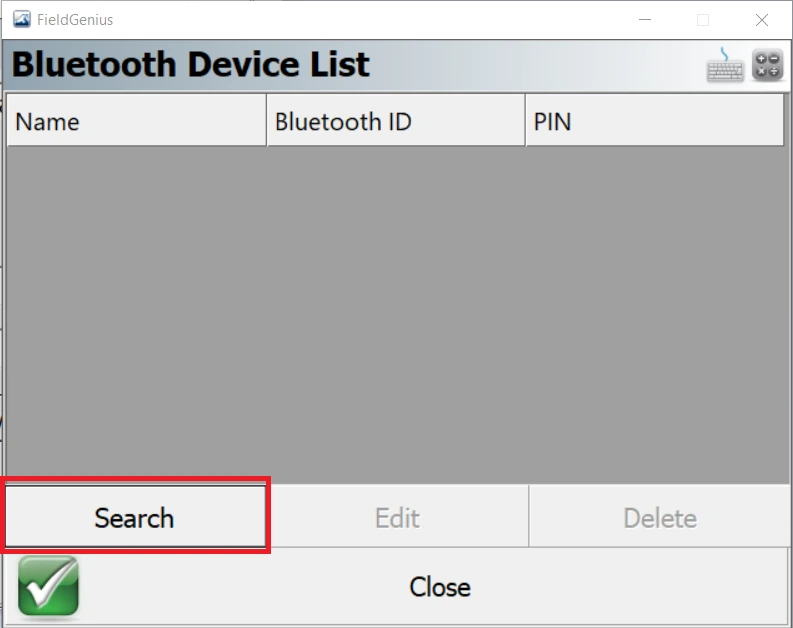

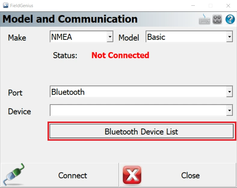

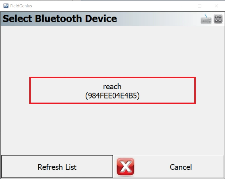

  3. Selecione NMEA na lista Marca (Make) e Modelo básico (Basic Model). Clique em Lista de dispositivos Bluetooth (Bluetooth Device List).
  4. Clique em Buscar (Search) em Bluetooth Device List (Lista de dispositivos Bluetooth).
  5. Selecione o dispositivo Reach.

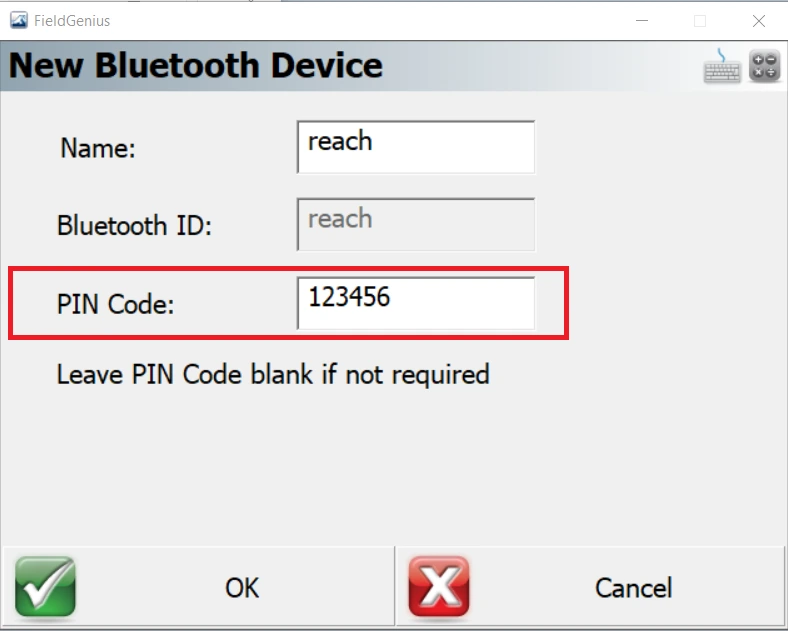

  6. Digite o código PIN padrão (é "123456" para o Reach) e pressione OK.

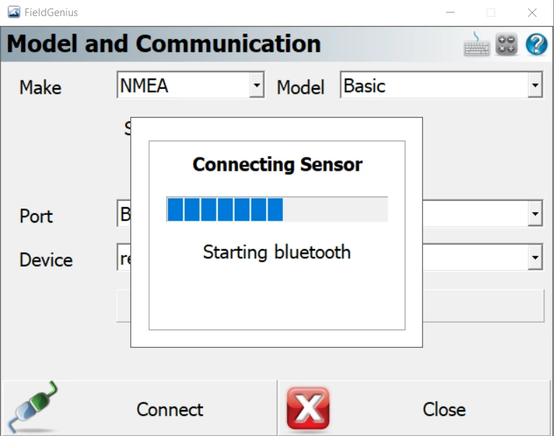

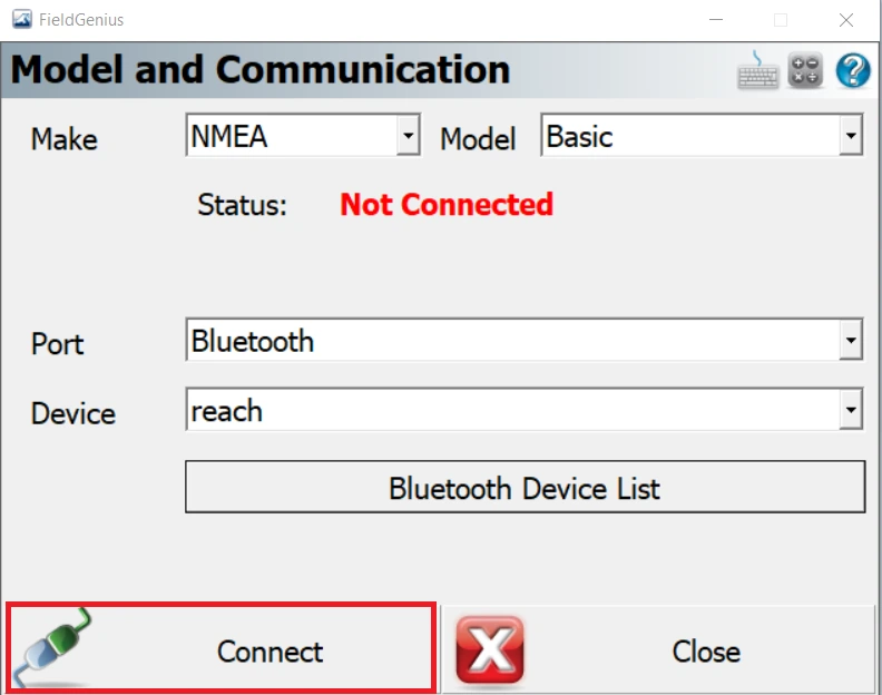

  7. Depois de adicionar o dispositivo Reach na lista de dispositivos Bluetooth, volte para Configurações de modelo e comunicação (Model and Communication settings) e clique em Conectar (Connect).

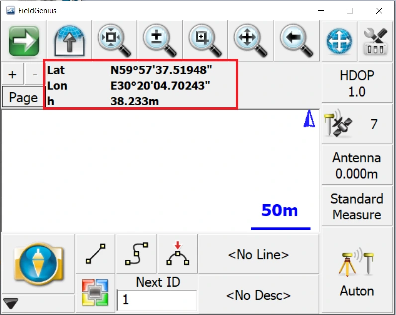

É apresentado um diálogo de progresso.

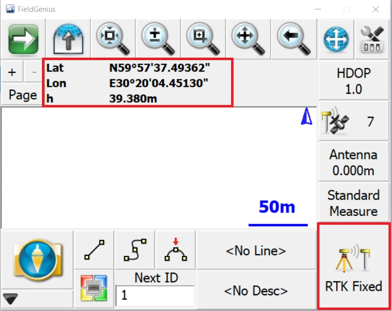

Se a conexão for bem sucedida, a posição será apresentada com um número de satélites e PDOP.

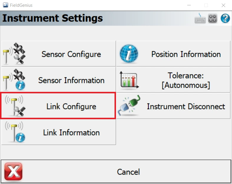

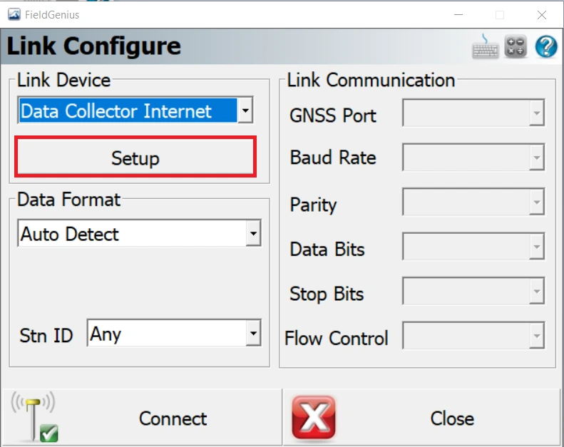

  1. Vá para Configurações do instrumento (Instrument Settings).
  2. Selecione Configurar Link (Link Configure).

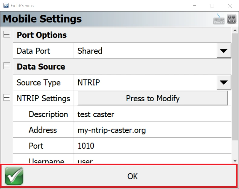

  3. Selecione Internet do Coletor de Dados (Data Collector Internet) em Link Device e clique em Configuração (Setup).

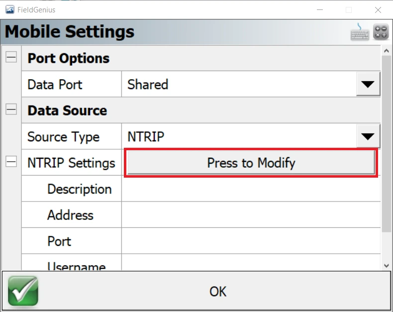

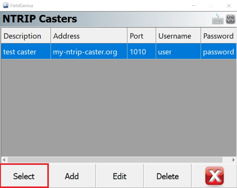

  4. Na janela de diálogo, clique em Pressionar para modificar (Press to Modify).

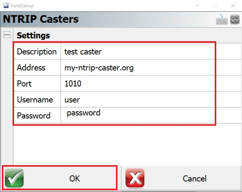

  5. Clique em Adicionar (Add) na caixa de diálogo NTRIP Casters e insira os detalhes do NTRIP caster. Pressione OK.
  6. Selecione o lançador criado.

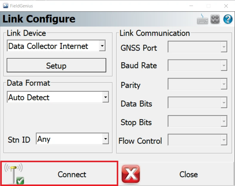

  1. Clique em OK para concluir a configuração.
  2. Na caixa de diálogo Configurar Link (Link Configure), clique em Conectar (Connect).

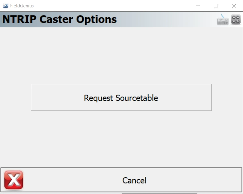

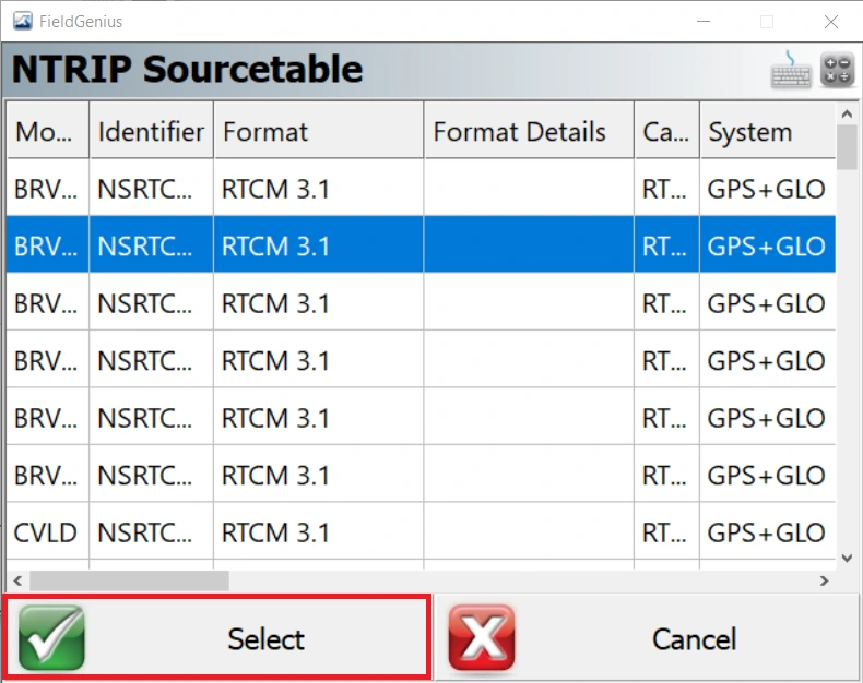

  3. Uma vez conectado à Internet, solicite o sourcetable e escolha um ponto de montagem.
Dentro de instantes, você verá o status da solução na interface do FieldGenius.

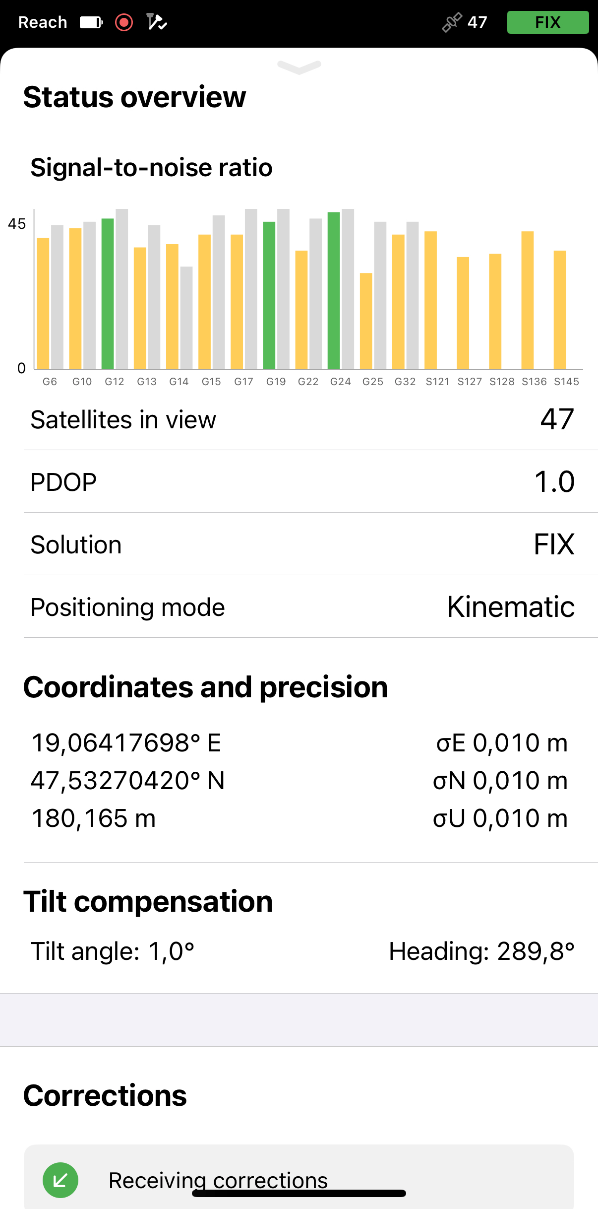

Você também pode acessar o Emlid Flow para verificar o status da solução.
