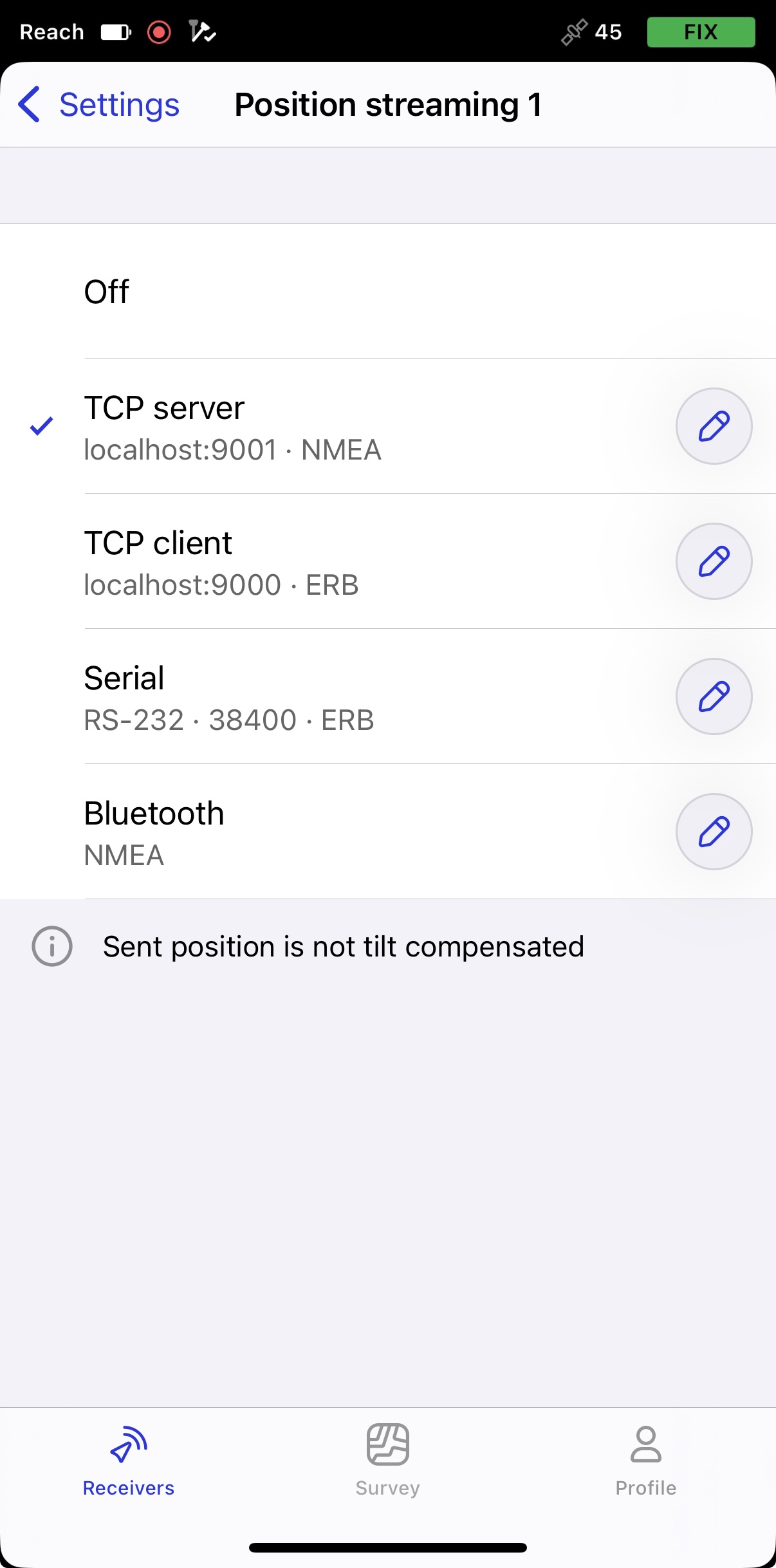

  2. Vá para Configurações (Settings) e toque em Transmissão de posição 1 (Position streaming 1).
  3. Selecione Servidor TCP.
  4. Toque no botão Editar na célula Servidor TCP.
  5. Toque em Formato e escolha NMEA. Salvar alterações.
    nota
    Por padrão, o receptor será configurado na porta TCP 9001.

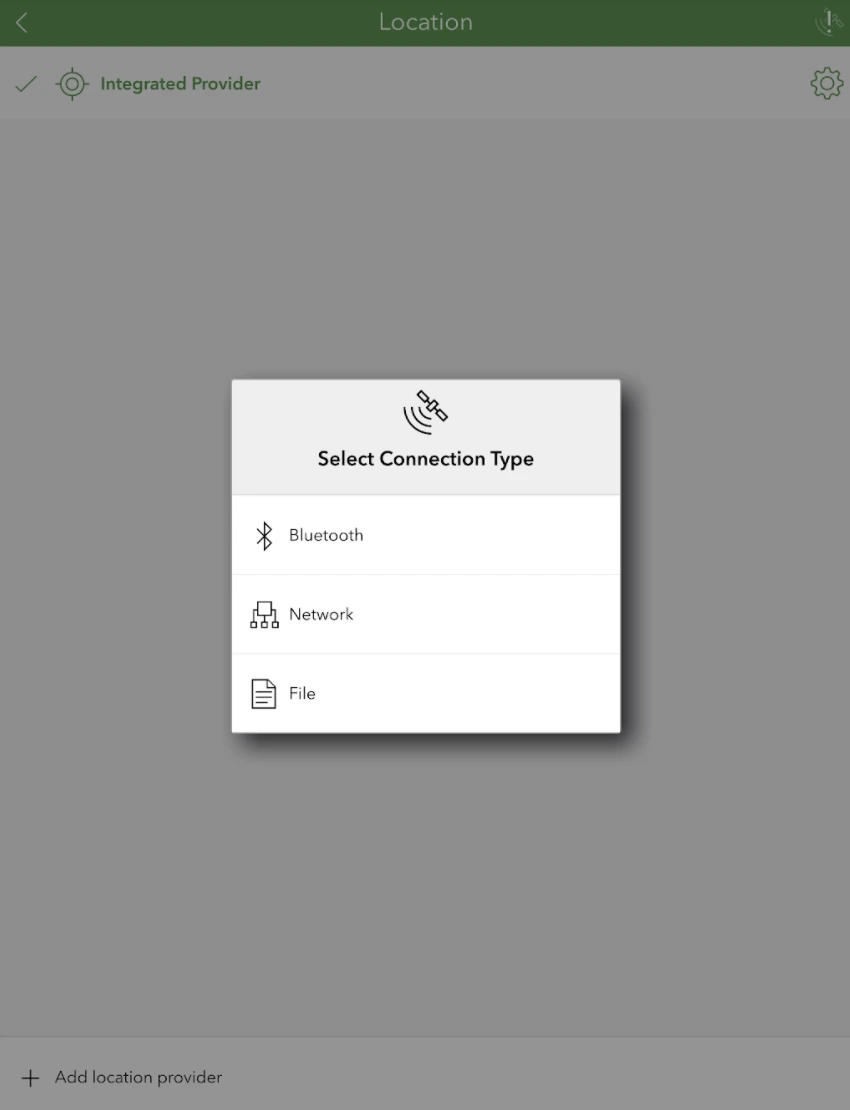

  4. Toque em Adicionar provedor de serviços de localização (Add location provider).
  5. Escolha o tipo de conexão de rede (Network connection type).

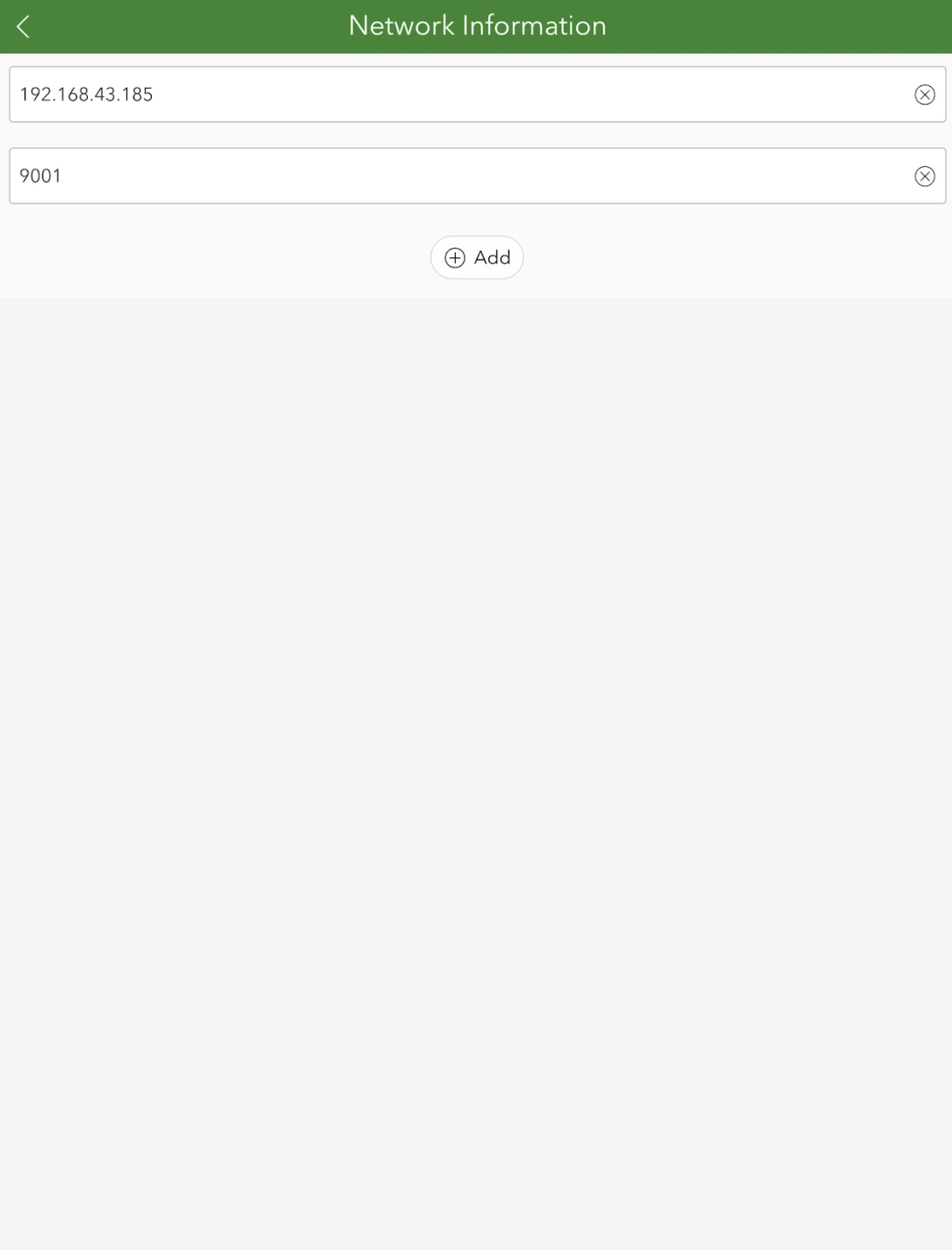

  6. Digite o endereço IP do Reach RS4/RS4 Pro no campo Nome do host e a porta que foi configurada no receptor no campo Porta.
    dica
    Você pode verificar o endereço IP do seu Reach RS4/RS4 Pro no aplicativo Emlid Flow. Vá para a tela Configurações (Settings) e localize-o sob o nome do seu receptor.
    nota
    Certifique-se de que a porta corresponde à que está configurada no receptor.

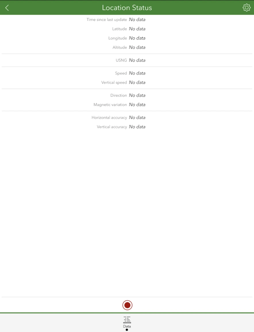

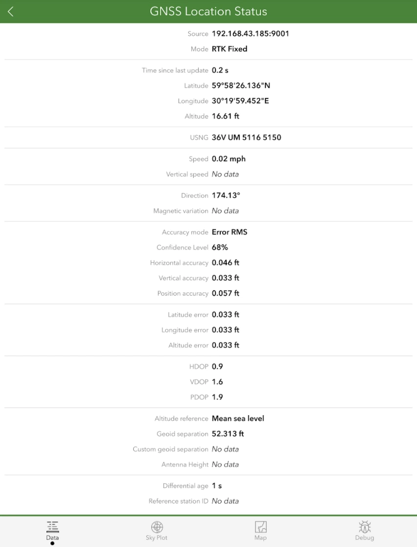

Após a integração bem-sucedida do Reach RS4/RS4 Pro com o ArcGIS Survey123, você estará pronto para iniciar o levantamento. Toque no ícone Localização GNSS (GNSS location) para verificar o status da localização GNSS:

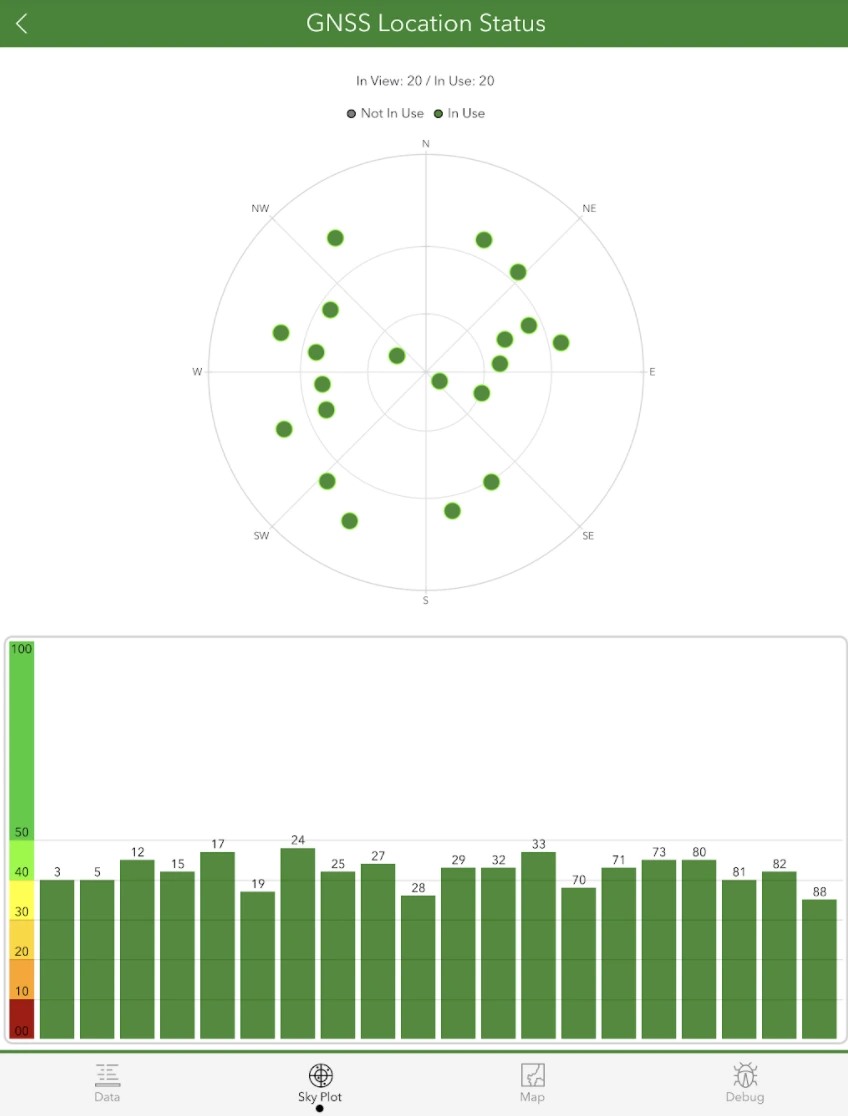

Você também pode verificar a SNR e o gráfico do céu (sky plot) na aba Gráfico do Céu (Sky Plot tab):
