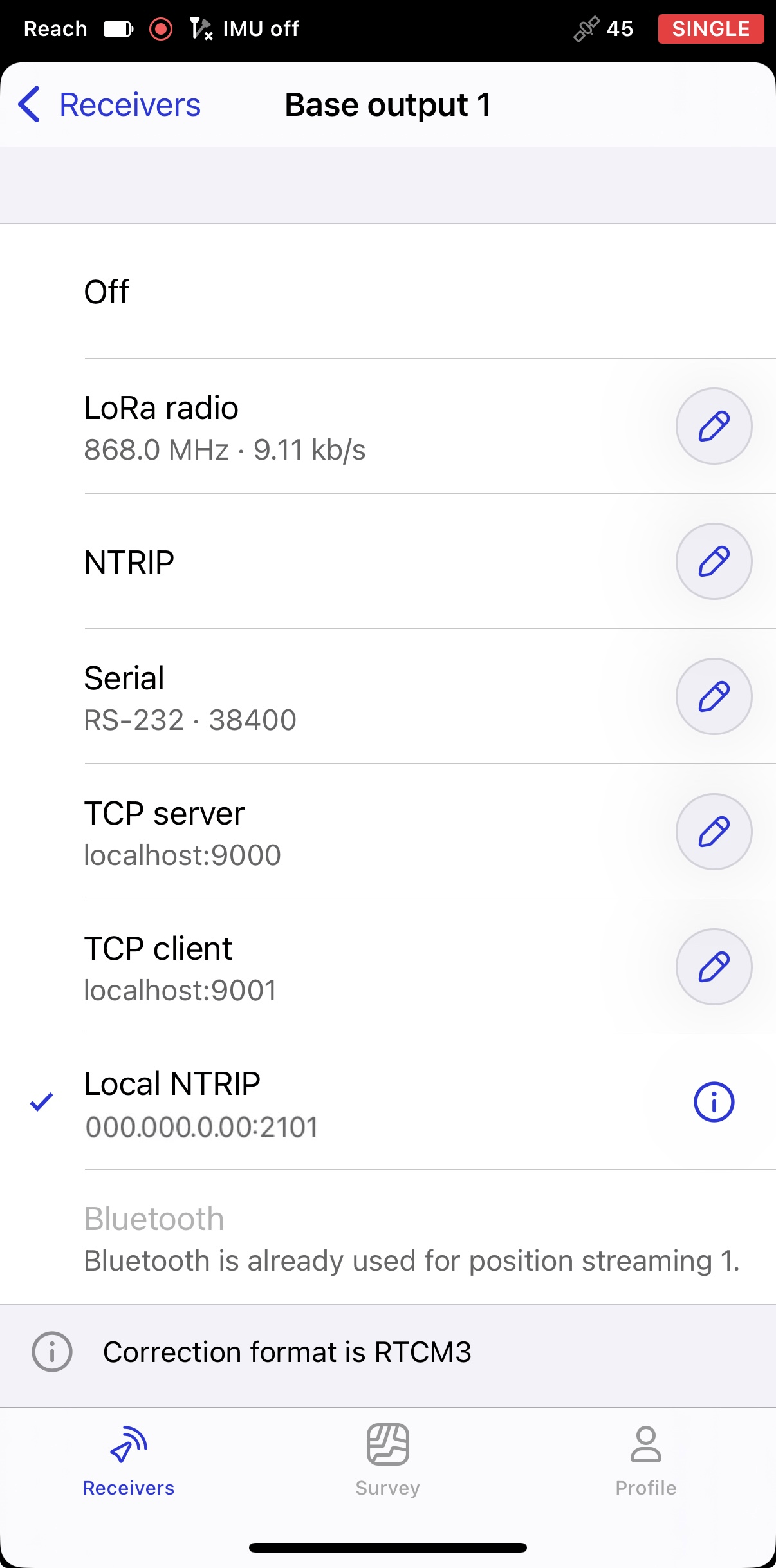

Configure o Reach RS4/RS4 Pro como base usando o NTRIP local​
cuidado
Essa configuração só funcionará com seu drone Skydio RTK se ele for compatível com uma conexão Wi-Fi.
Para configurar seu Reach como uma base para o drone Skydio RTK usando a opção Local NTRIP no Emlid Flow, siga os passos abaixo:
  1. Coloque o seu Reach no tripé e garanta que ele tenha uma visão limpa do céu.
    dica
    Saiba mais sobre o posicionamento e a configuração da base nos guias Colocação e Escolhendo o método de colocação da base.
  2. Abra o Emlid Flow e conecte-se ao seu Reach.

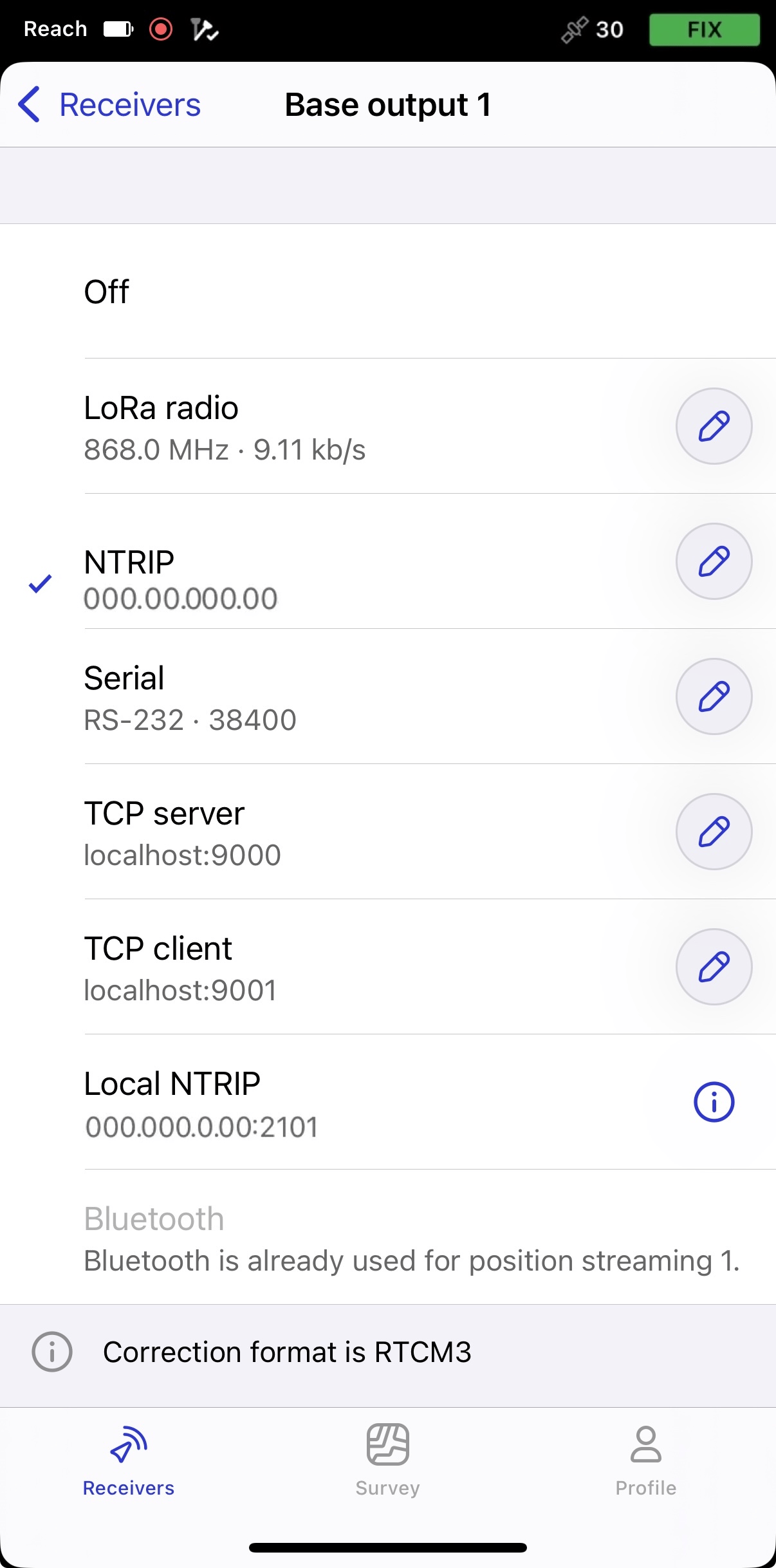

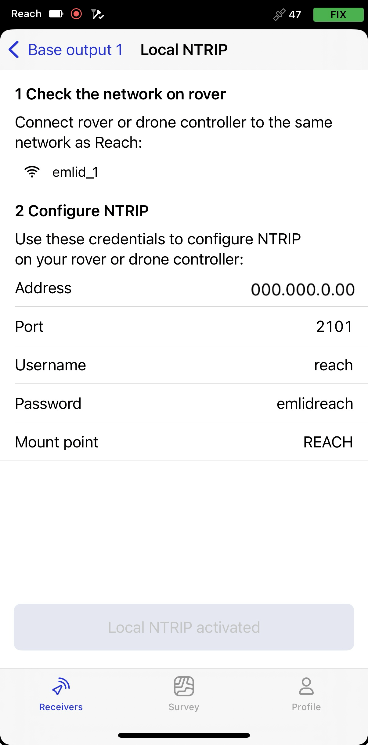

  3. Toque em Base output (Saída de correção) e selecione a opção Local NTRIP (NTRIP local). Você verá as credenciais do seu drone.
Agora, você precisa conectar o controlador do drone ao ponto de acesso do Reach e inserir as credenciais obtidas para estabelecer a transmissão de correções.

  5. Na tela Receptores (Receivers), toque em Saída da base (Base output) e selecione a opção NTRIP.

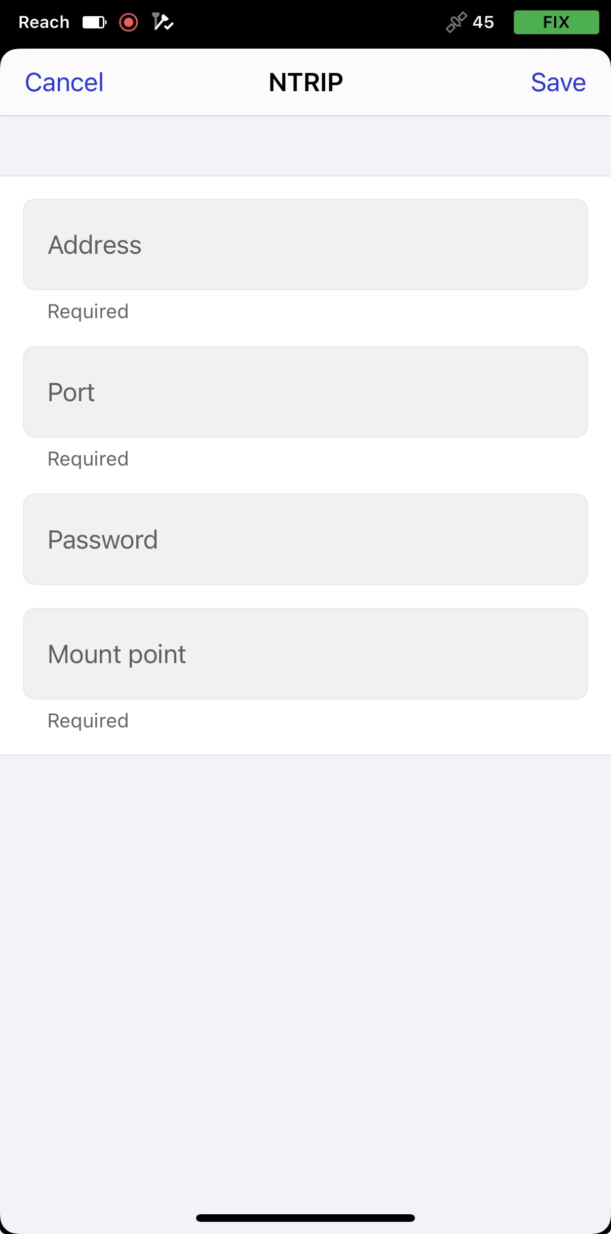

  6. Toque no botão Edit (Editar) e insira as credenciais NTRIP da base que você obteve anteriormente:
    • Endereço: A URL ou o endereço IP do transmissor NTRIP.
    • Porta: A porta usada para se conectar ao transmissor. O valor padrão geralmente é 2101, a menos que seu provedor especifique uma porta diferente.
    • Nome de usuário: O nome de usuário utilizado para autenticação no serviço NTRIP. Em alguns casos, pode ser o seu nome ou endereço de e-mail.
    • Senha: A senha associada ao nome de usuário.
    • Estação de referência: O nome do fluxo de correção fornecido pelo serviço NTRIP.
      dica
      Para saber qual a estação de referência mais adequada, consulte o site do seu fornecedor NTRIP. Em geral, distâncias mais curtas até a estação de referência melhoram o desempenho do RTK.
    nota
    Para garantir o sucesso da transmissão das correções, verifique novamente as credenciais introduzidas.

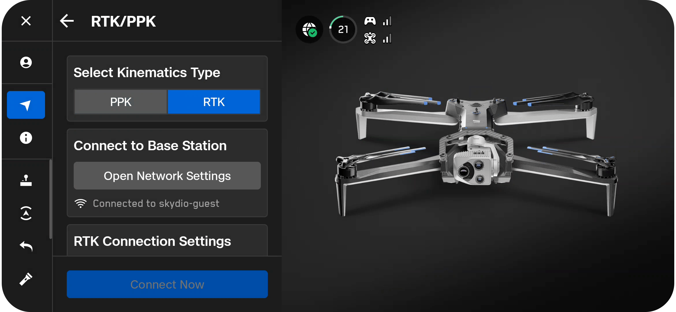

Configure o drone Skydio como rover​
Para configurar o drone Skydio usando o controlador X10, siga os passos abaixo:

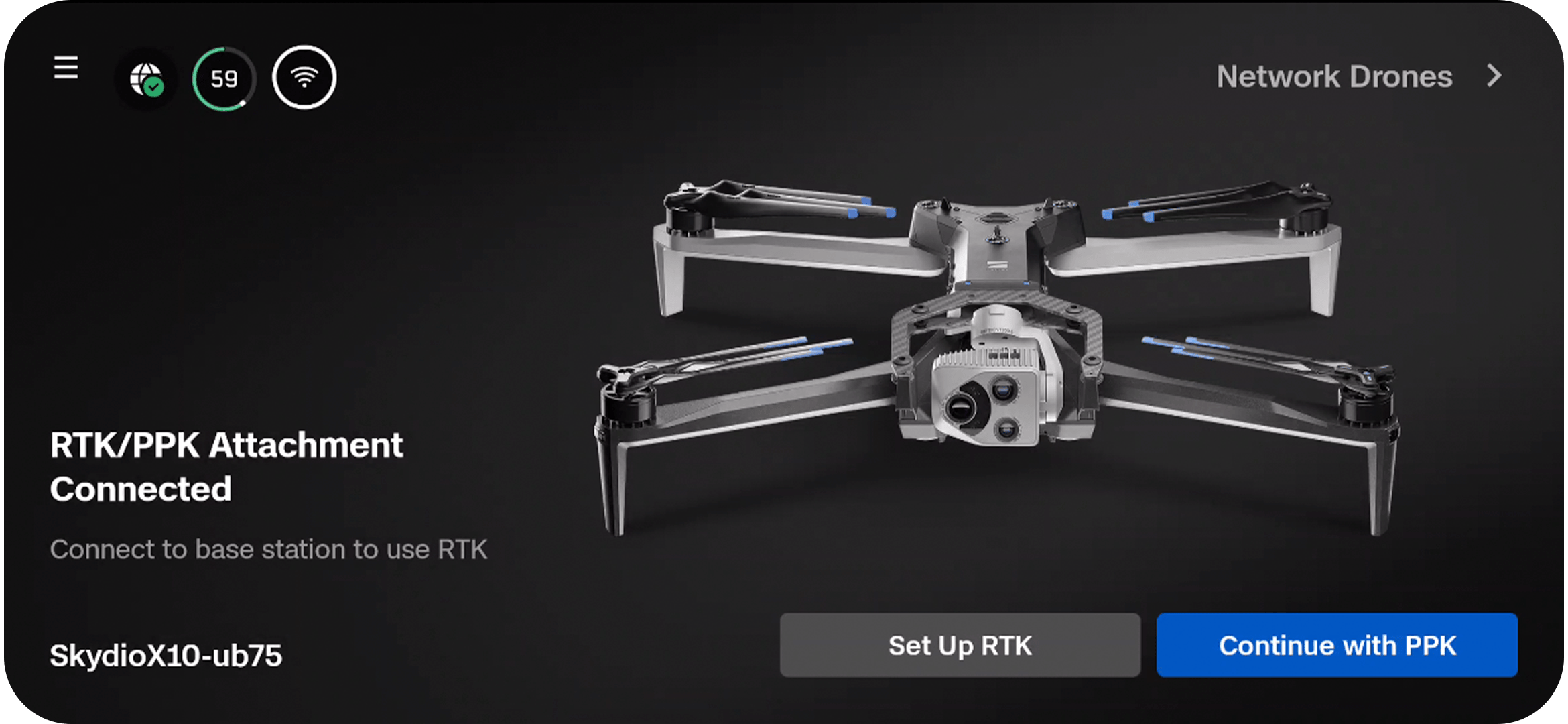

  1. Instale o acessório RTK/PPK em seu drone. Saiba mais sobre o processo na documentação do Skydio.
  2. Ligue o drone e o controle.

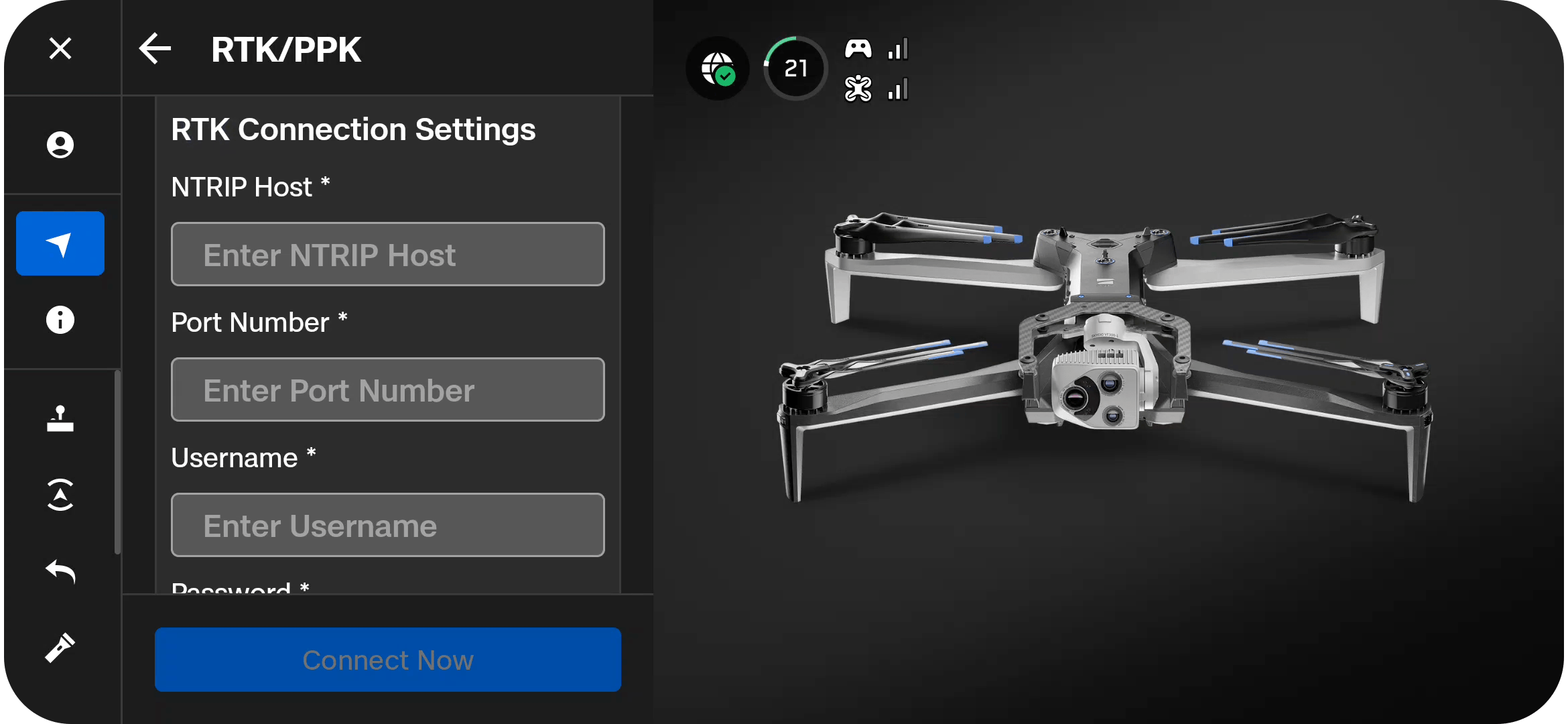

  3. Quando o acessório estiver conectado, selecione Set Up RTK (Configurar o RTK) no controlador.
  4. Em Connect to Base Station (Conectar à estação base), toque em Open Network Settings (Abrir configurações de rede) para se conectar à estação base.
  5. Digite as credenciais obtidas ao acessar o Emlid Caster ou ao ativar a opção Local NTRIP (NTRIP local) no Emlid Flow:
    • Host NTRIP: A URL ou o endereço IP do servidor NTRIP.
    • Conta: O nome de usuário utilizado para autenticação no serviço NTRIP. Em alguns casos, pode ser o seu nome ou endereço de e-mail.
nota
Certifique-se de estar usando as credenciais para o rover.

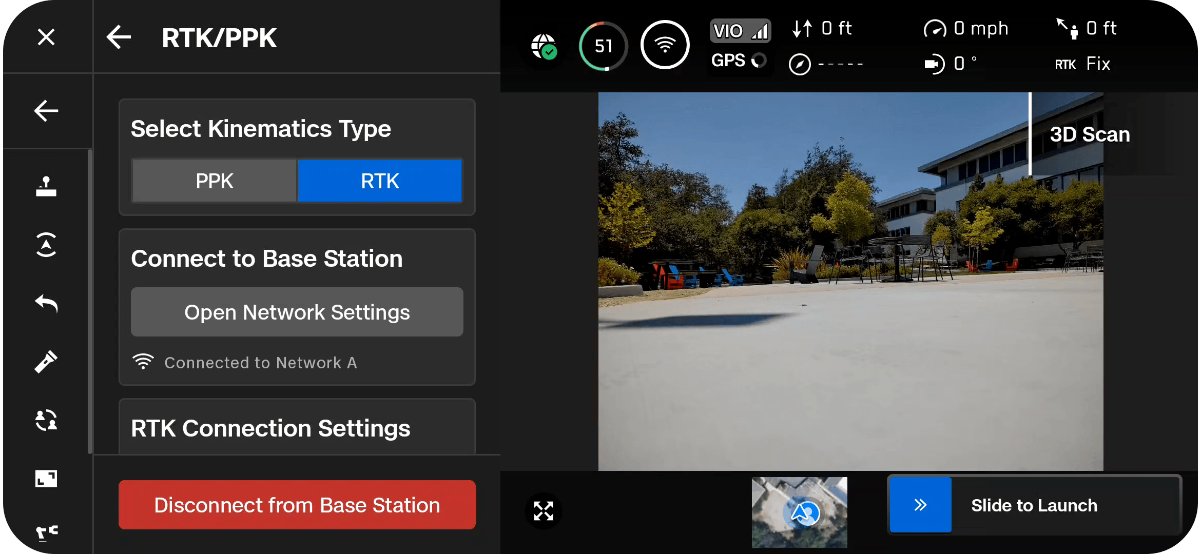

  1. Toque em Connect Now (Conectar agora). Depois de conectado, a opção Disconnect from Base Station (Desconectar da estação base) será exibida, e o indicador de telemetria no canto superior direito mostrará o status da solução. É necessário um status FIX para prosseguir com o voo.
