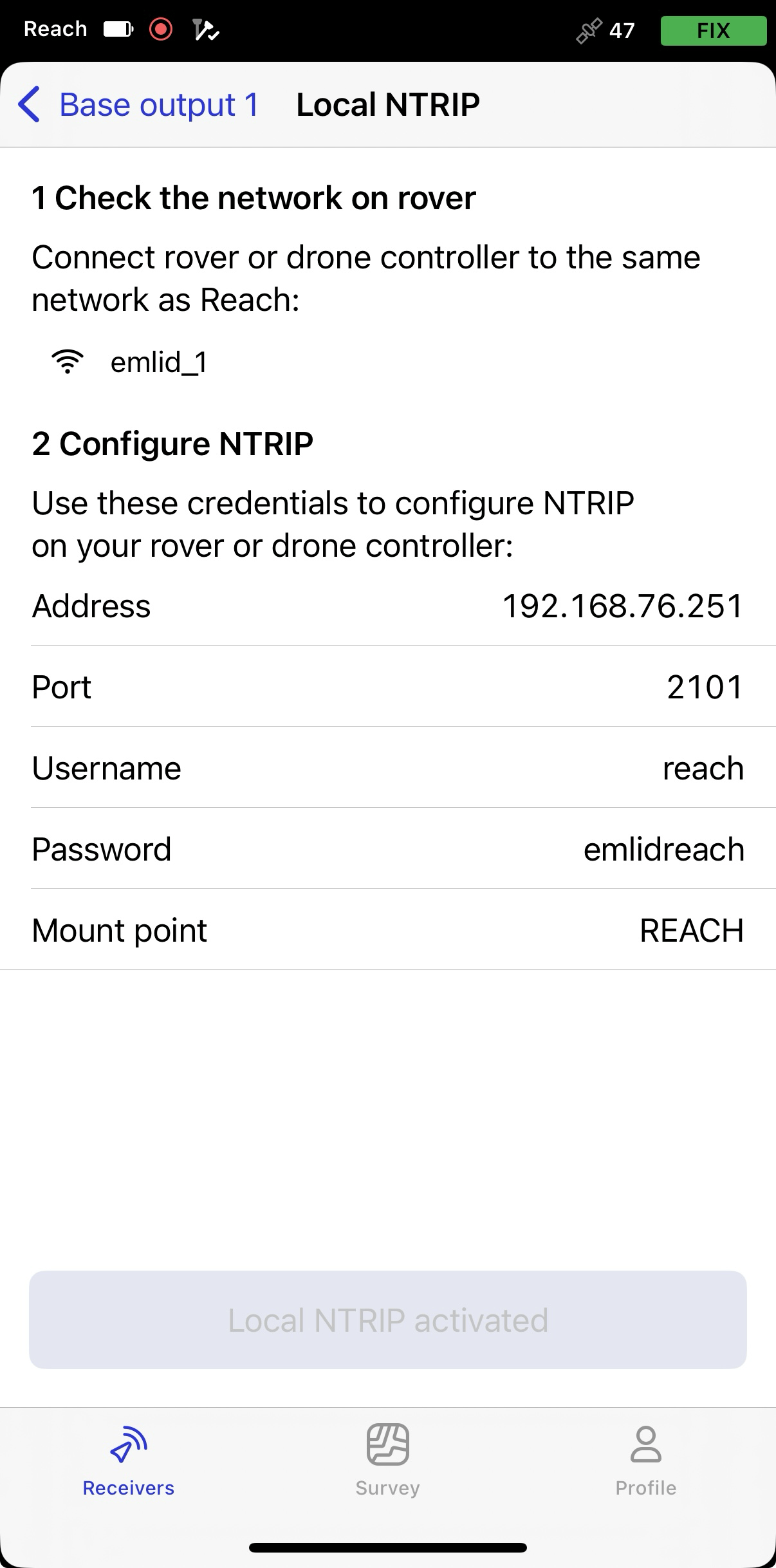

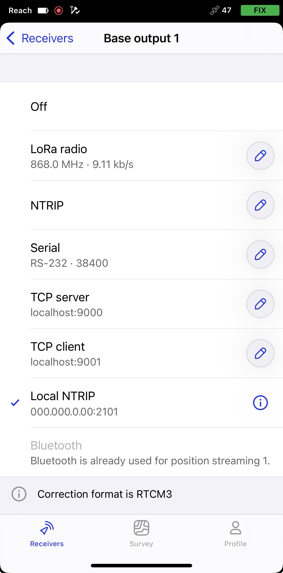

  3. Toque em Saída da base (Base output) e selecione a opção Local NTRIP.
  4. Toque no botão Informações (Information) para acessar a página com as credenciais do rover.
  5. Conecte o Autel Smart Controller à mesma rede Wi-Fi que o seu Reach.

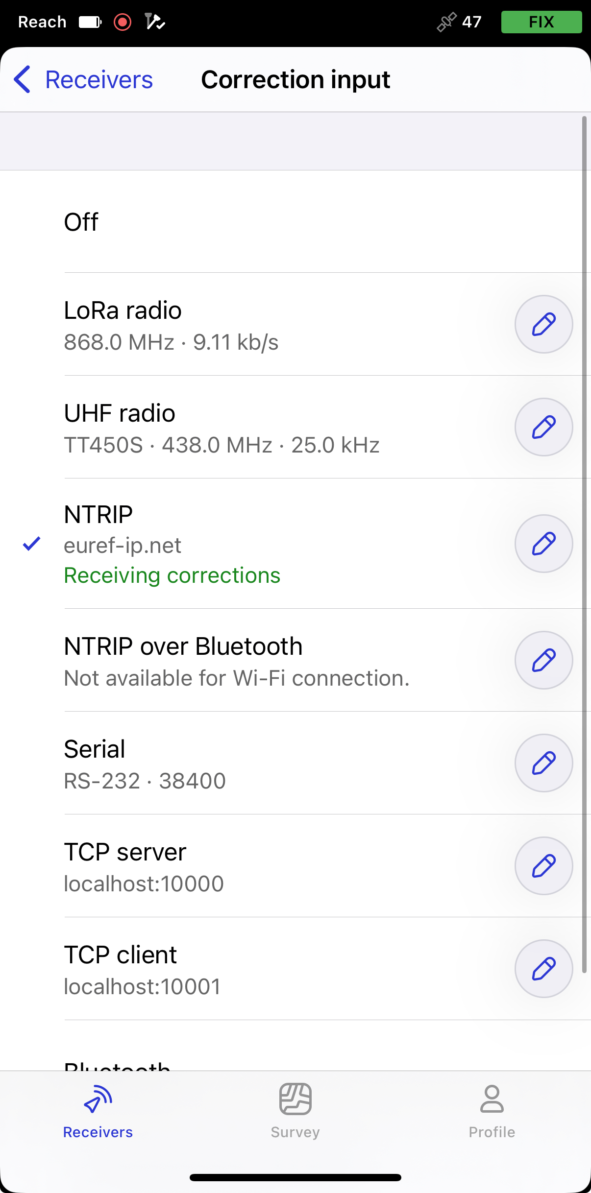

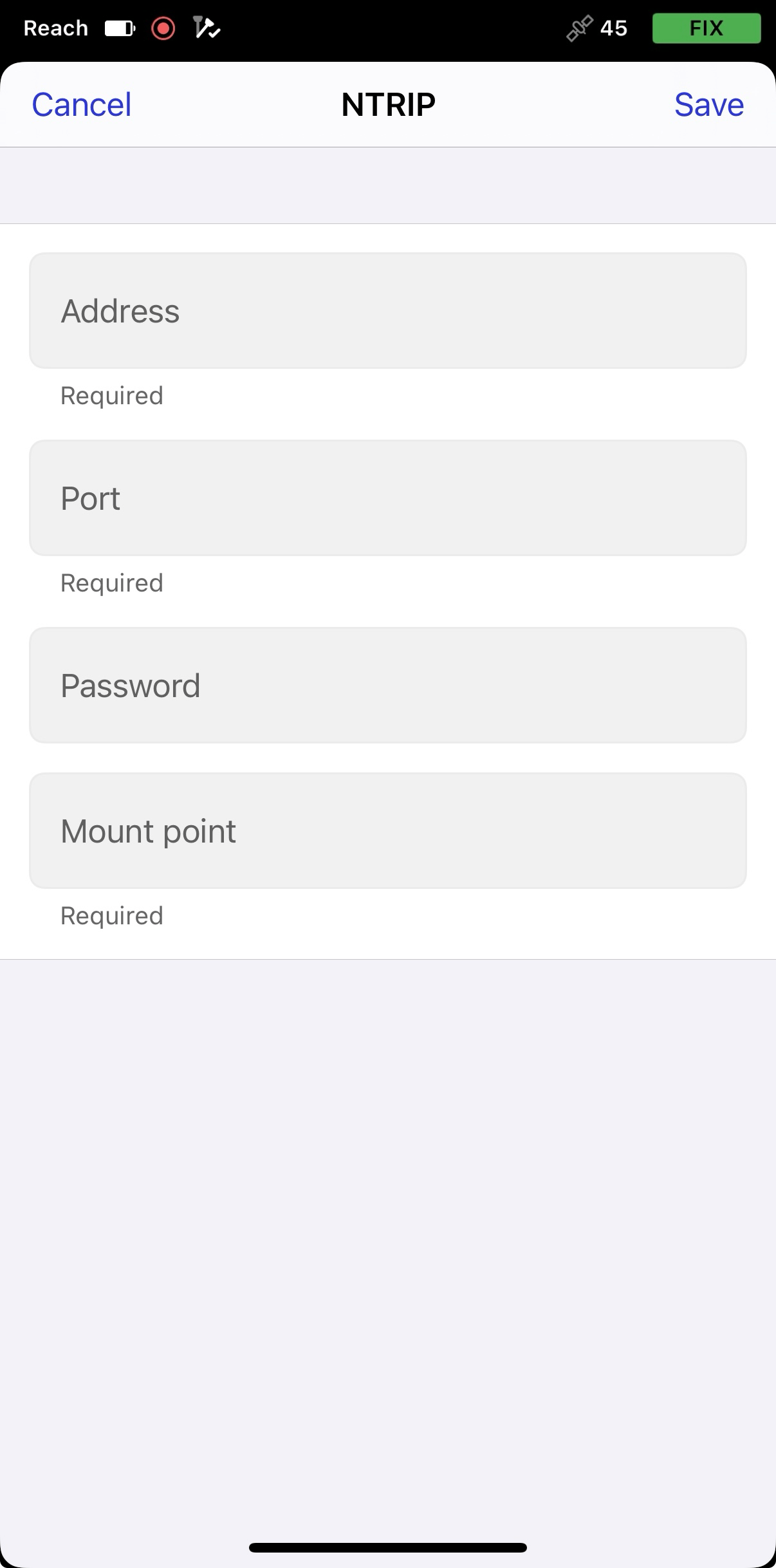

  5. Na tela Receptores (Receivers), toque em Saída da base (Base output) e selecione a opção NTRIP.
  6. Toque no botão Edit (Editar) e insira as credenciais NTRIP da base:
    • Endereço: A URL ou o endereço IP do transmissor NTRIP.
    • Porta: A porta usada para se conectar ao transmissor. O valor padrão geralmente é 2101, a menos que seu provedor especifique uma porta diferente.
    • Nome de usuário: O nome de usuário utilizado para autenticação no serviço NTRIP. Em alguns casos, pode ser o seu nome ou endereço de e-mail.
    • Senha: A senha associada ao nome de usuário.
    • Estação de referência: O nome do fluxo de correção fornecido pelo serviço NTRIP.
      dica
      Para saber qual a estação de referência mais adequada, consulte o site do seu fornecedor NTRIP. Em geral, distâncias mais curtas até a estação de referência melhoram o desempenho do RTK.
    nota
    Para garantir o sucesso da transmissão das correções, verifique novamente as credenciais introduzidas.

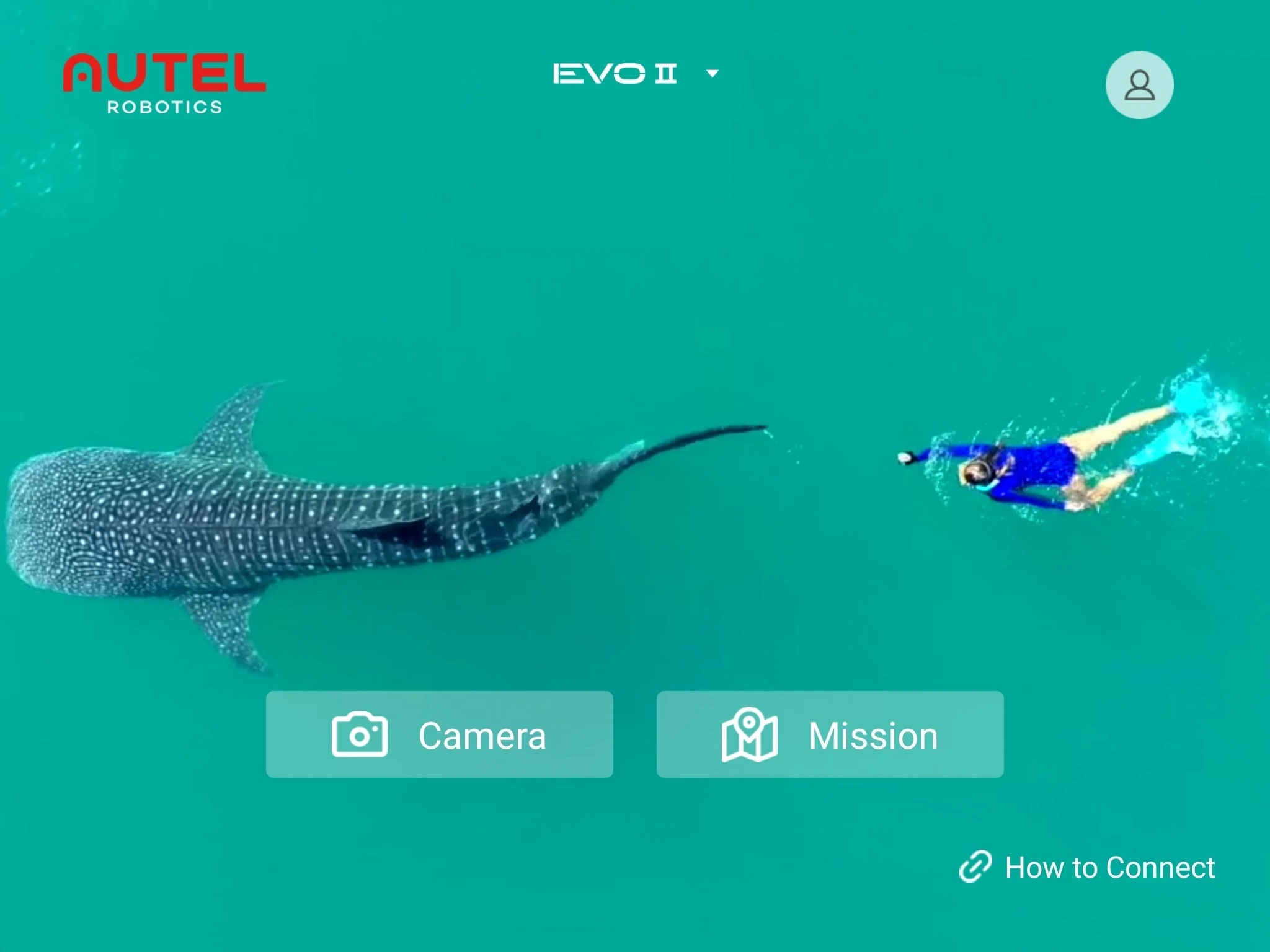

  3. Abra a aplicação Autel Explorer. Toque no botão Câmera.

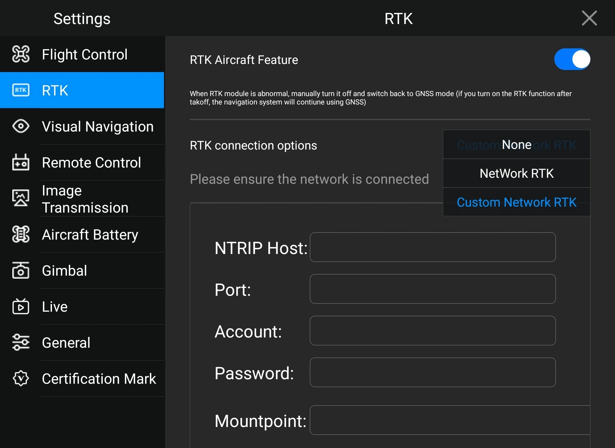

  4. Para abrir a tela Configurações, toque no ícone de engrenagem no canto superior direito.
  5. Vá para a tela RTK.
  6. Ative a opção Característica de aeronave RTK (RTK Aircraft Feature). Em RTK connection options (Opções de conexão RTK), escolha a opção Custom Network RTK (RTK de rede personalizada) e preencha as credenciais NTRIP:
    • Host NTRIP: A URL ou o endereço IP do servidor NTRIP.
    • Conta: O nome de usuário utilizado para autenticação no serviço NTRIP. Em alguns casos, pode ser o seu nome ou endereço de e-mail.
    nota
    Preencha as credenciais que você obteve ao acessar o Emlid Caster ou ao ativar a opção NTRIP local no Emlid Flow. Certifique-se de estar usando as credenciais para o rover.

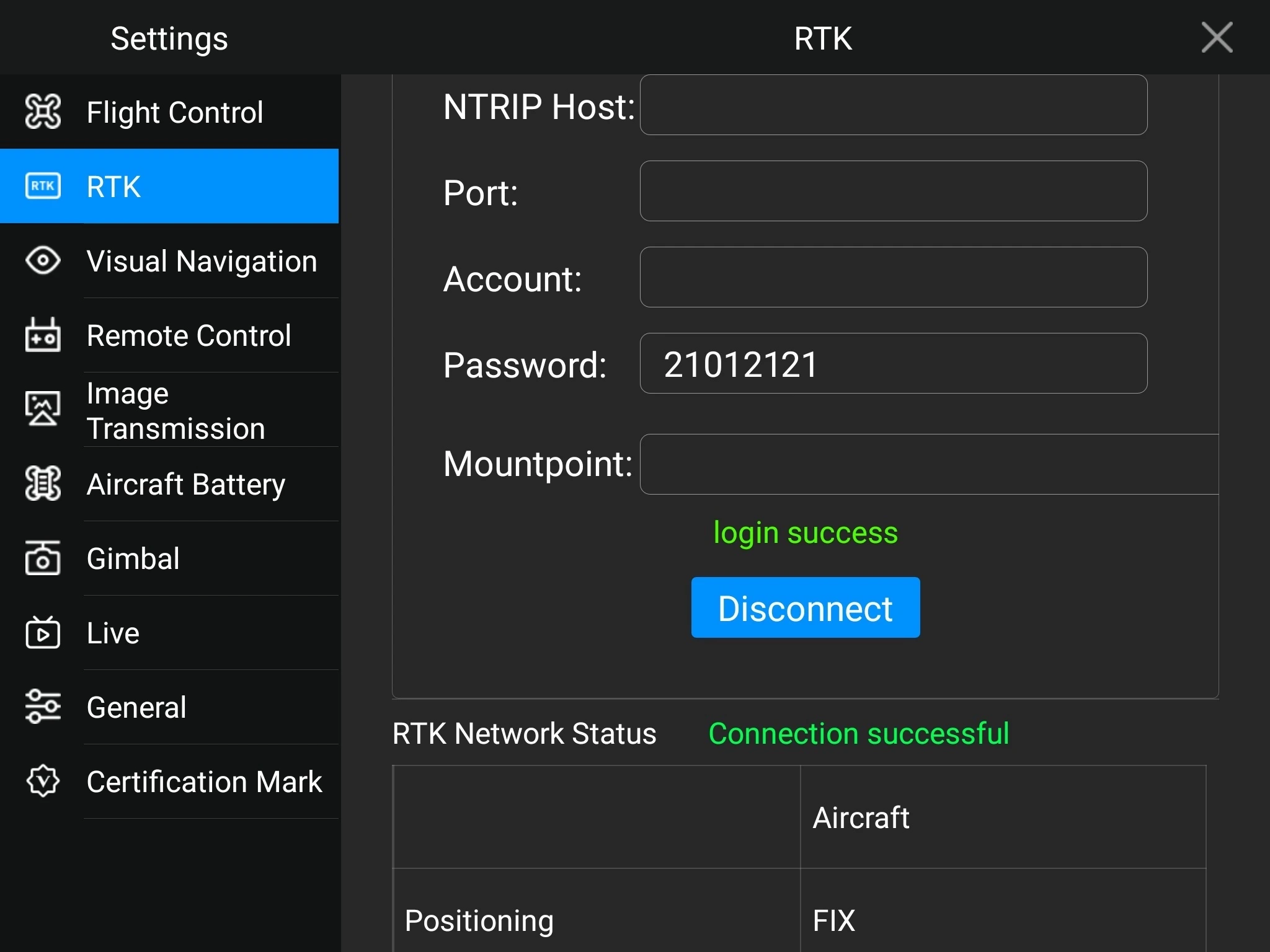

  7. Toque em Entrar.
  8. A mensagem sessão iniciada com sucesso (login success) será exibida se a base for conectada com sucesso. O Status da rede RTK (RTK Network Status) deve mudar para o estado Conexão bem-sucedida (Connection successful).
