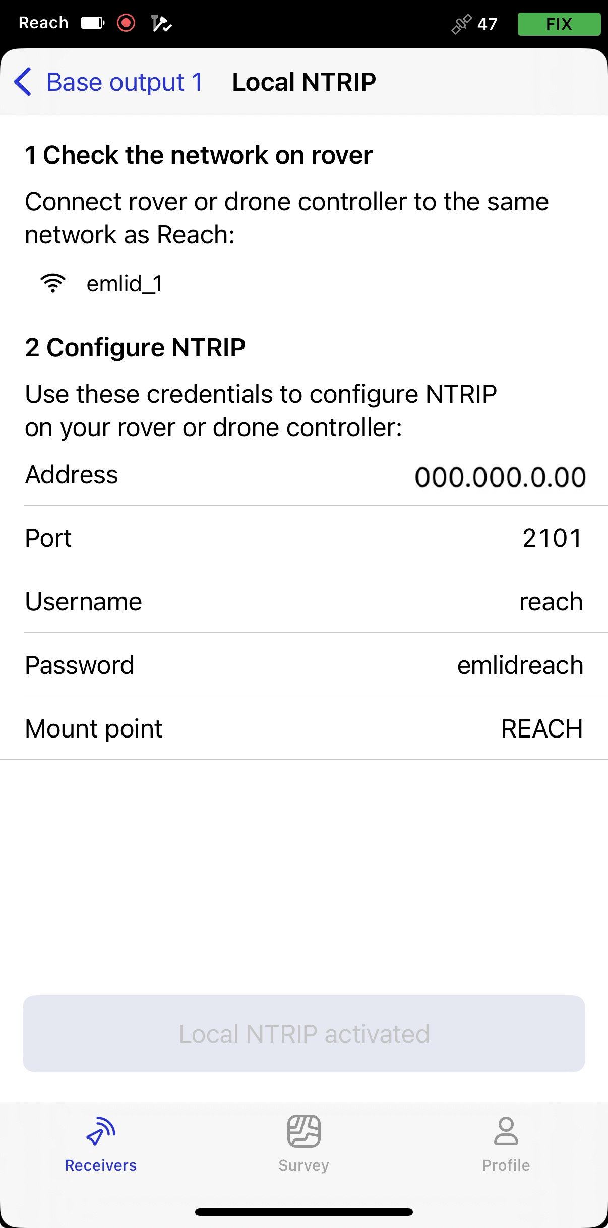

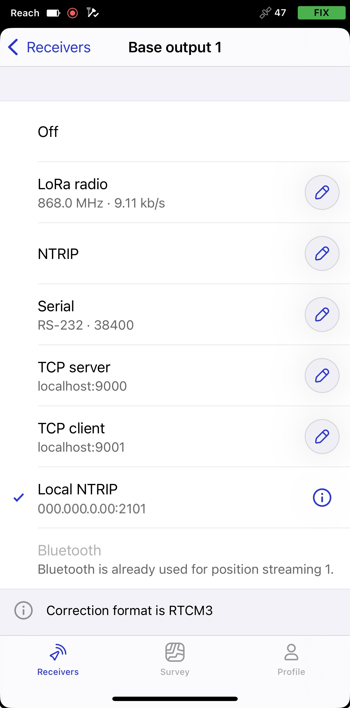

  2. Abra o Emlid Flow e conecte-se ao seu Reach.
  3. Toque em Saída da base (Base output) e selecione a opção Local NTRIP.
  4. Toque no botão Informações (Information) para acessar a página com as credenciais do rover.
  5. Conecte o seu controlador à mesma rede Wi-Fi que o seu Reach.
    nota
    Para garantir uma ligação correta, mantenha a distância entre o controlador do drone e a sua base dentro de alguns metros.

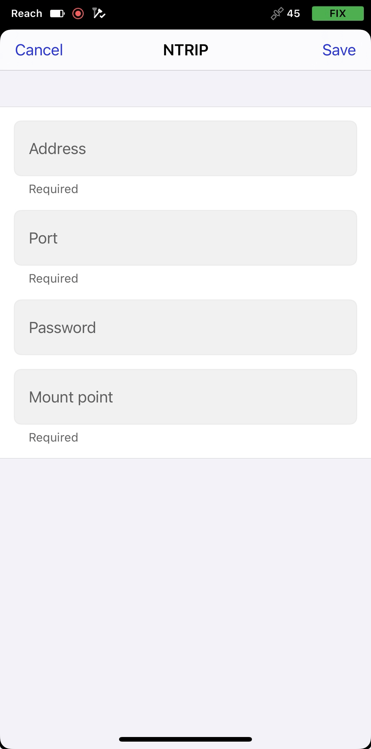

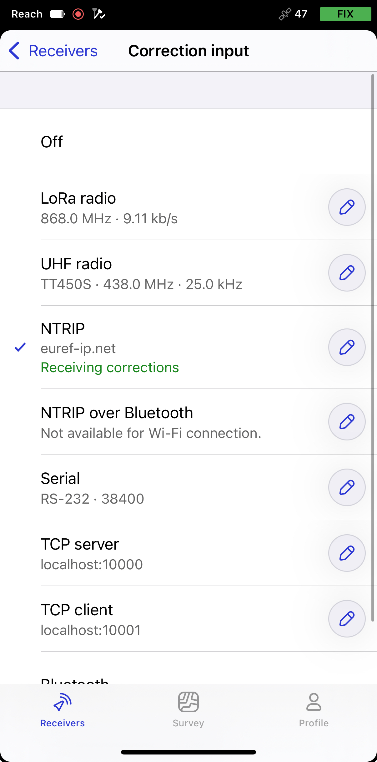

  5. Na tela Receptores (Receivers), toque em Saída da base (Base output) e selecione a opção NTRIP.
  6. Toque no botão Edit (Editar) e insira as credenciais NTRIP da base:
    • Endereço: A URL ou o endereço IP do transmissor NTRIP.
    • Porta: A porta usada para se conectar ao transmissor. O valor padrão geralmente é 2101, a menos que seu provedor especifique uma porta diferente.
    • Nome de usuário: O nome de usuário utilizado para autenticação no serviço NTRIP. Em alguns casos, pode ser o seu nome ou endereço de e-mail.
    • Senha: A senha associada ao nome de usuário.
    • Estação de referência: O nome do fluxo de correção fornecido pelo serviço NTRIP.
      dica
      Para saber qual a estação de referência mais adequada, consulte o site do seu fornecedor NTRIP. Em geral, distâncias mais curtas até a estação de referência melhoram o desempenho do RTK.
    nota
    Para garantir o sucesso da transmissão das correções, verifique novamente as credenciais introduzidas.

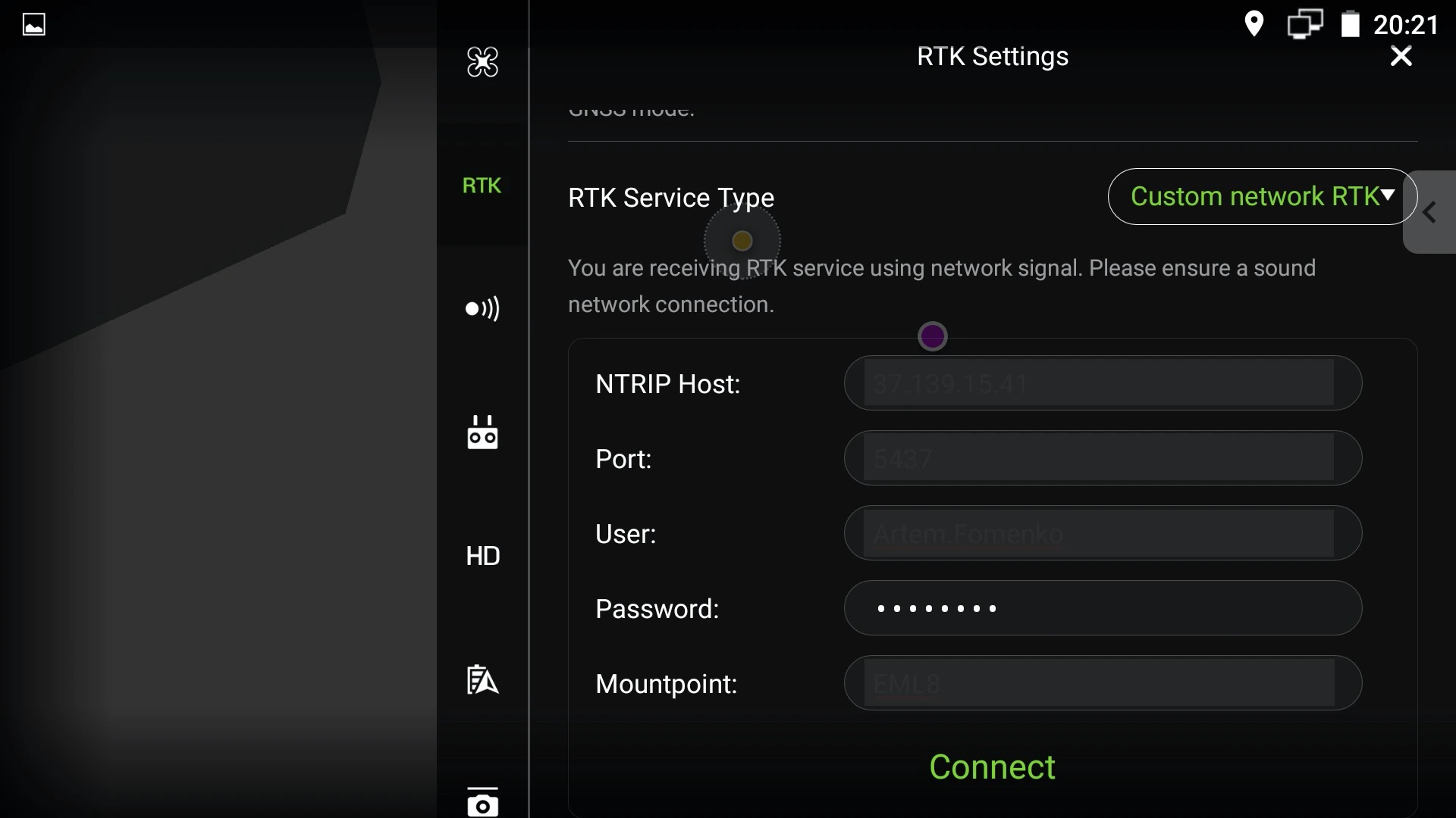

  4. Abra Configurações (Settings) tocando no ícone de três pontos no canto superior direito.
  5. Vá para a aba Configurações RTK (RTK Settings).
  6. Em RTK Service Type (Tipo de serviço RTK), escolha Custom network RTK (RTK de rede personalizada) e preencha o formulário de credenciais NTRIP:
    • Host NTRIP: A URL ou o endereço IP do servidor NTRIP.
    • Conta: O nome de usuário utilizado para autenticação no serviço NTRIP. Em alguns casos, pode ser o seu nome ou endereço de e-mail.
    nota
    Preencha as credenciais que você obteve ao acessar o Emlid Caster ou ao ative a opção Local NTRIP no Emlid Flow. Certifique-se de estar usando as credenciais para o rover.

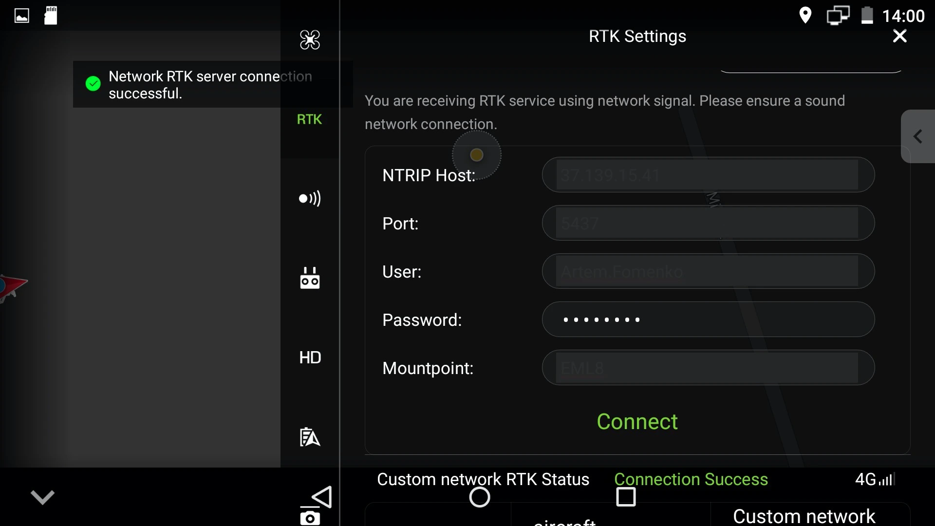

  7. Toque no botão Conectar (Connect). Aparecerá a mensagem "Conexão ao servidor RTK bem sucedida (Network RTK server connection successful)". Isto significa que a base foi conectada com sucesso.

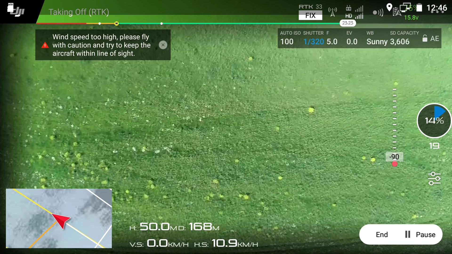

Quando a conexão RTK é estabelecida com sucesso, todos os indicadores de status ficam verdes, inclusive o ícone RTK.
Efetuar o voo​
Quando você estabelece a comunicação entre o seu Reach RS4/RS4 Pro e um drone, você pode efetuar o voo. Forneça ao seu drone DJI RTK uma visão clara do céu e prossiga com a missão.
