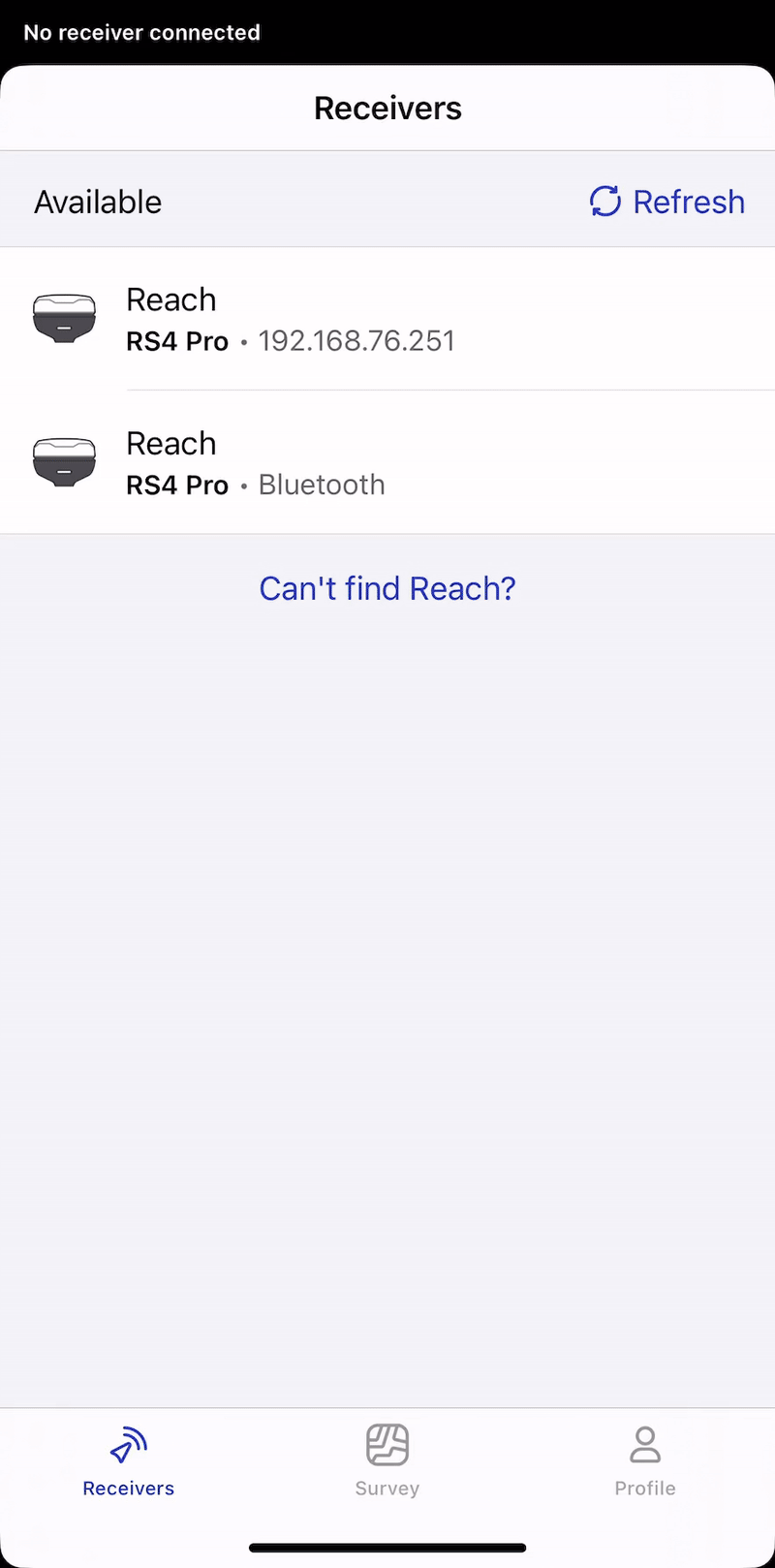

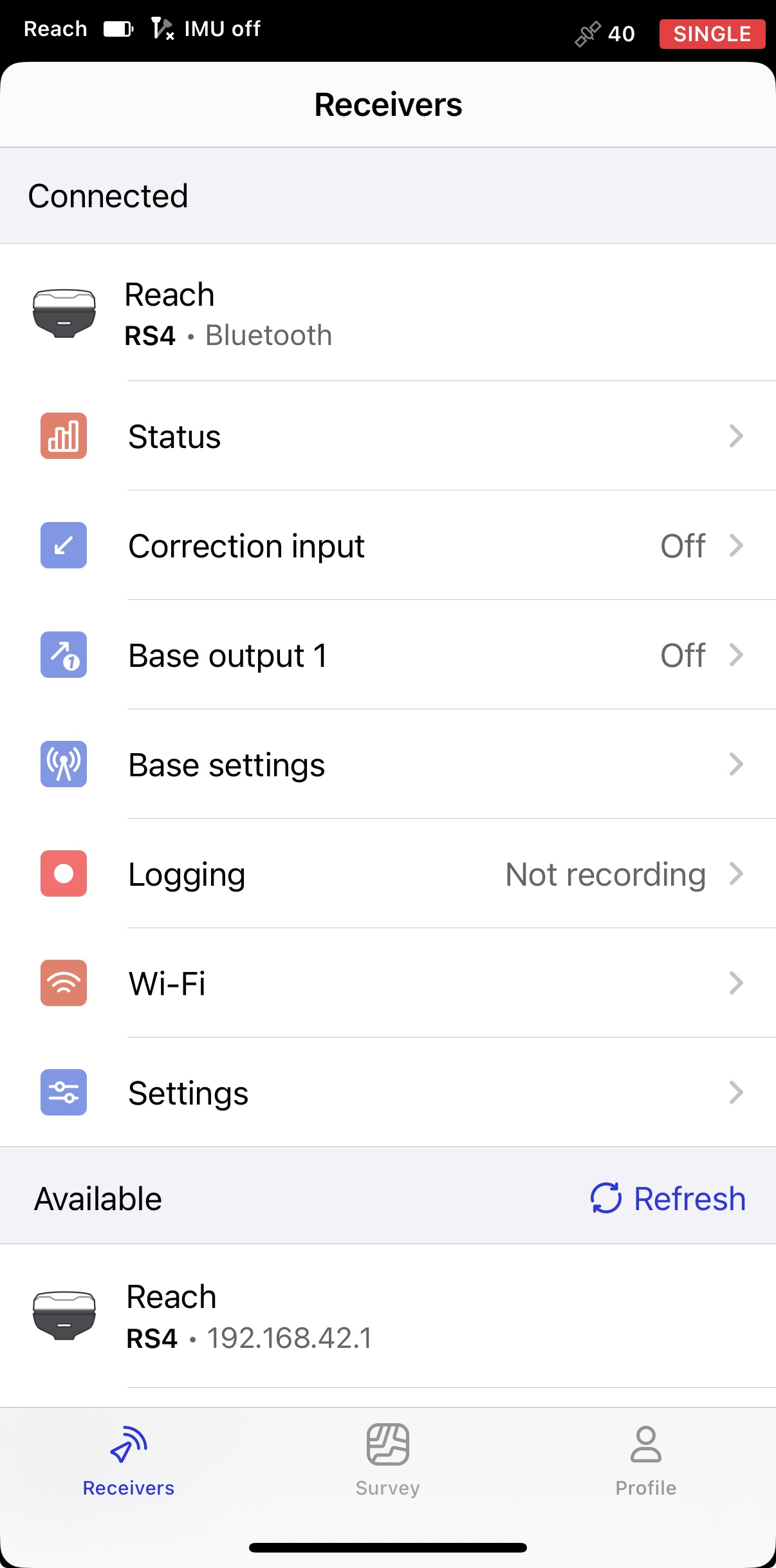

  1. Abra o aplicativo Emlid Flow e conecte-se ao seu Reach usando Wi-Fi.

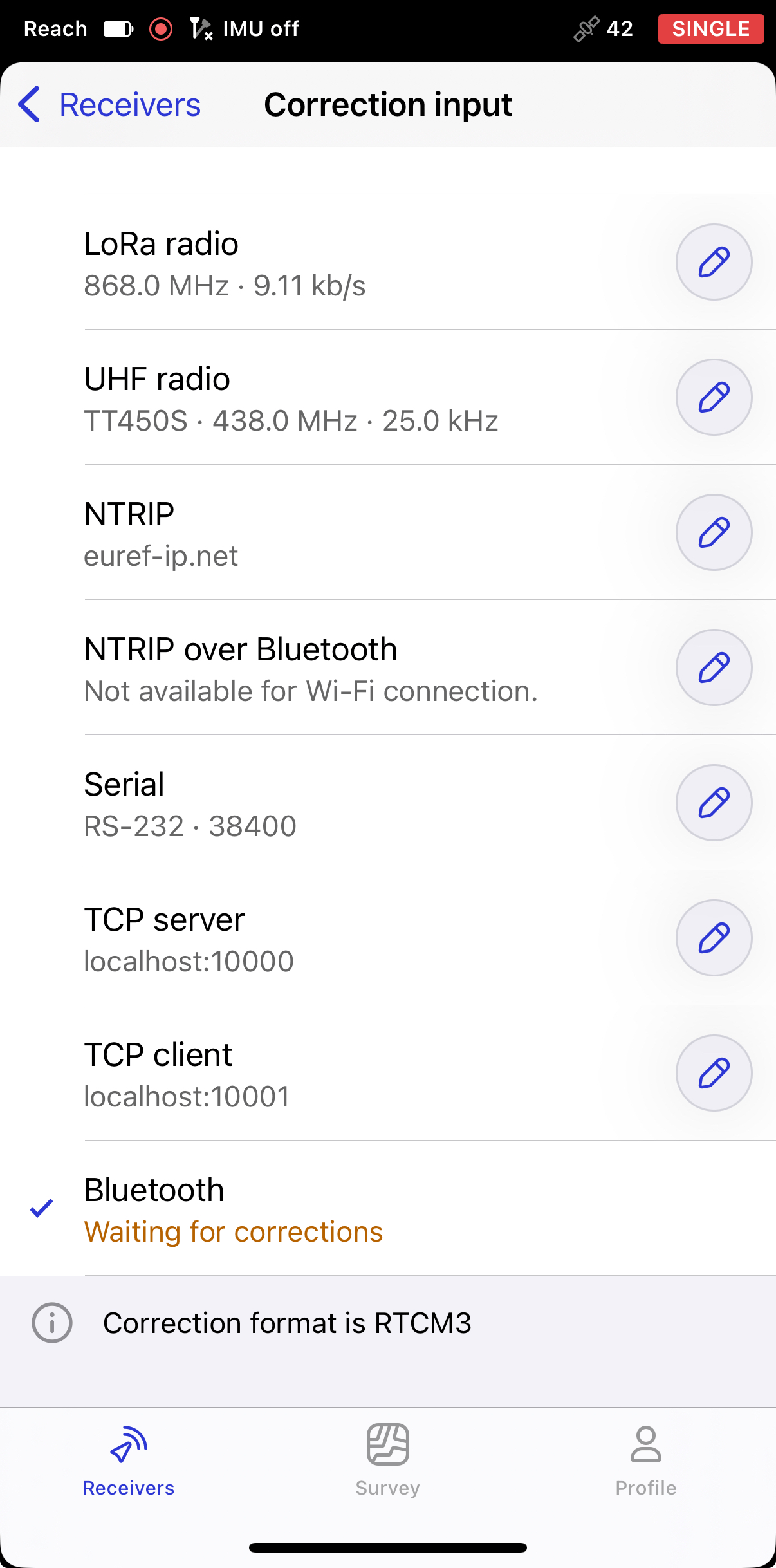

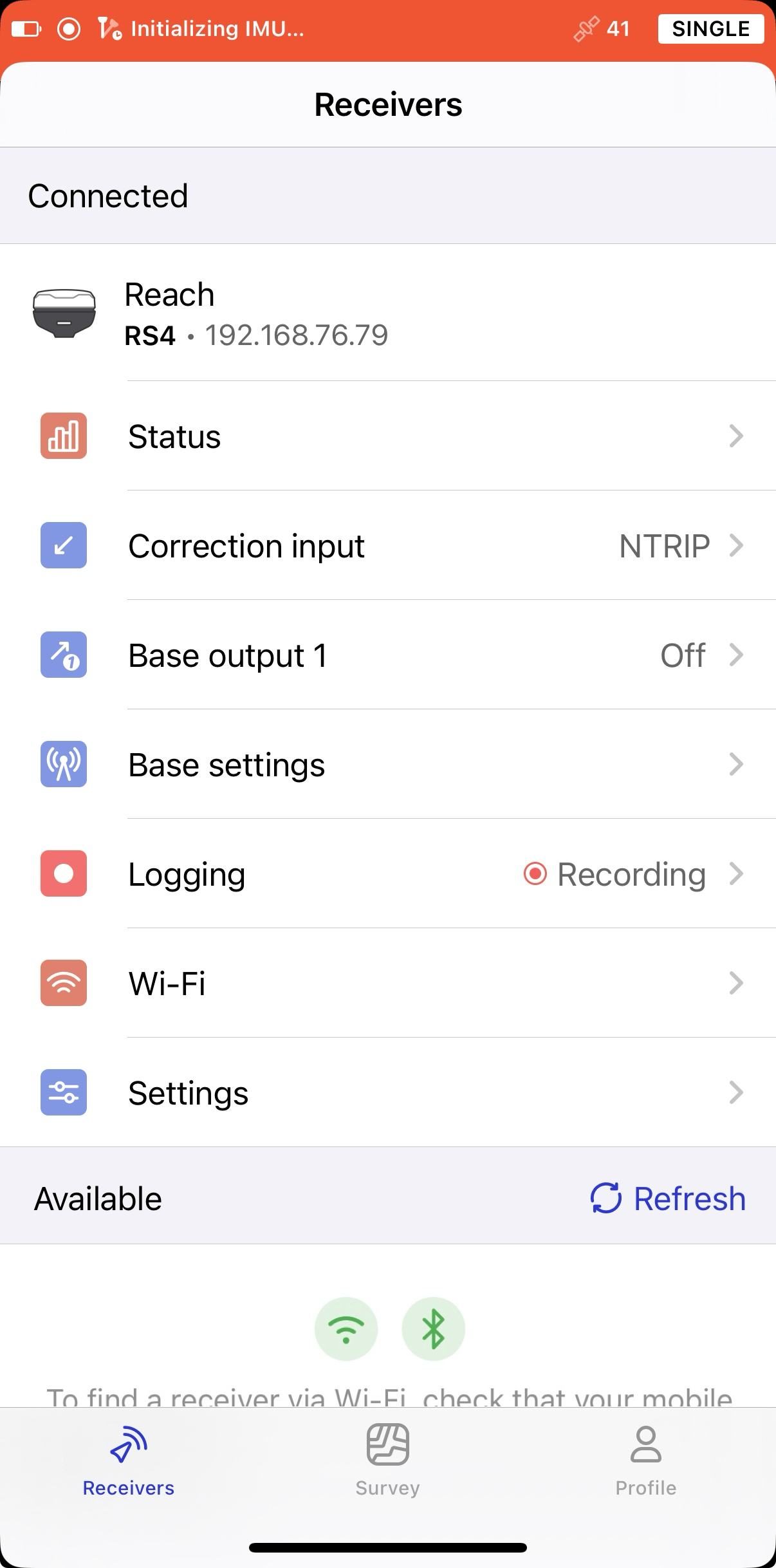

  2. Vá para Entrada de correção (Correction input) e selecione Bluetooth.

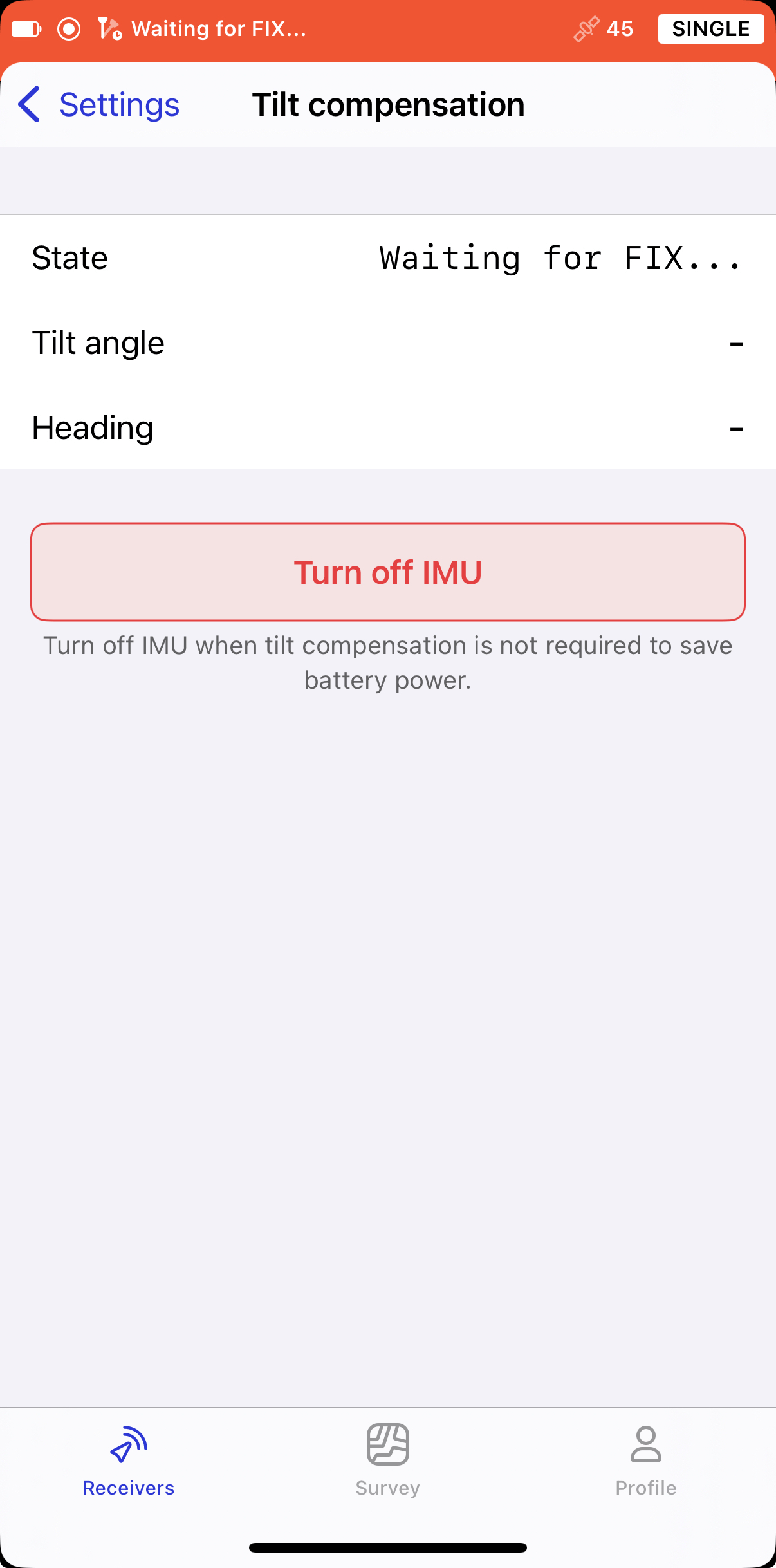

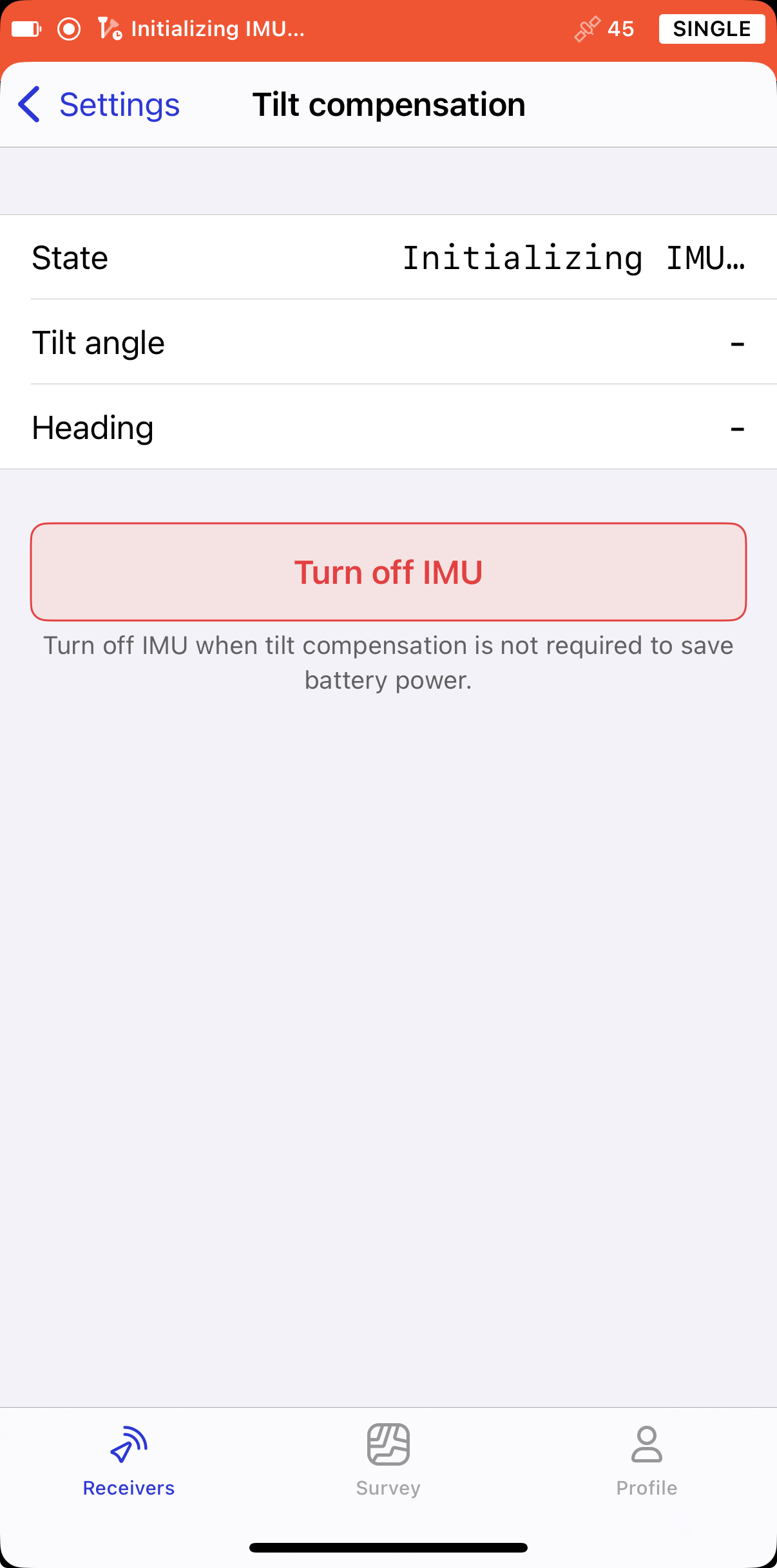

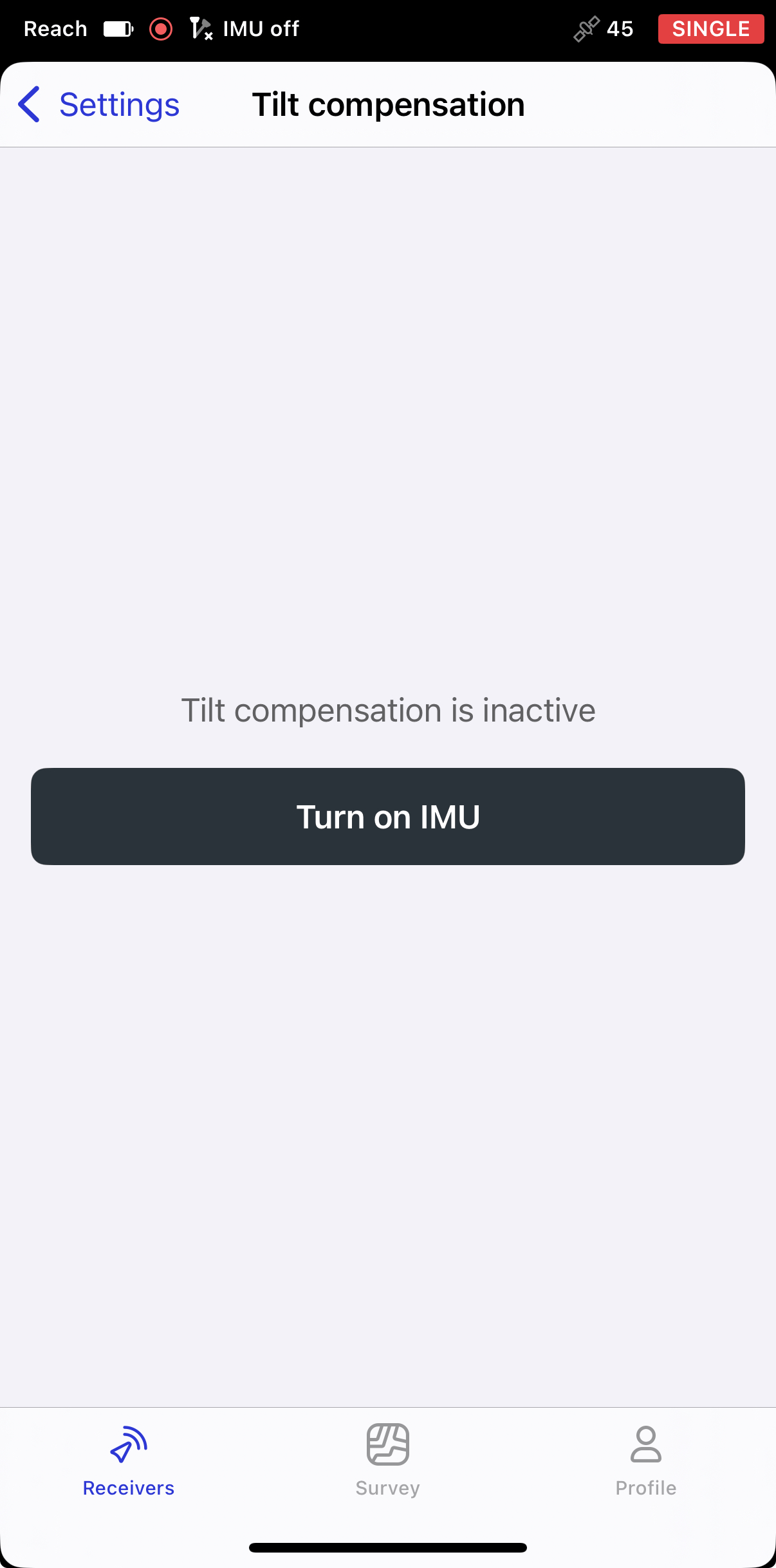

  3. Volte, toque em Configurações (Settings) e toque na opção IMU.
  4. Toque no botão ATIVAR IMU.
  5. Aguarde até que a mensagem "Aguardando FIX (Waiting for FIX)" seja exibida na barra de status.

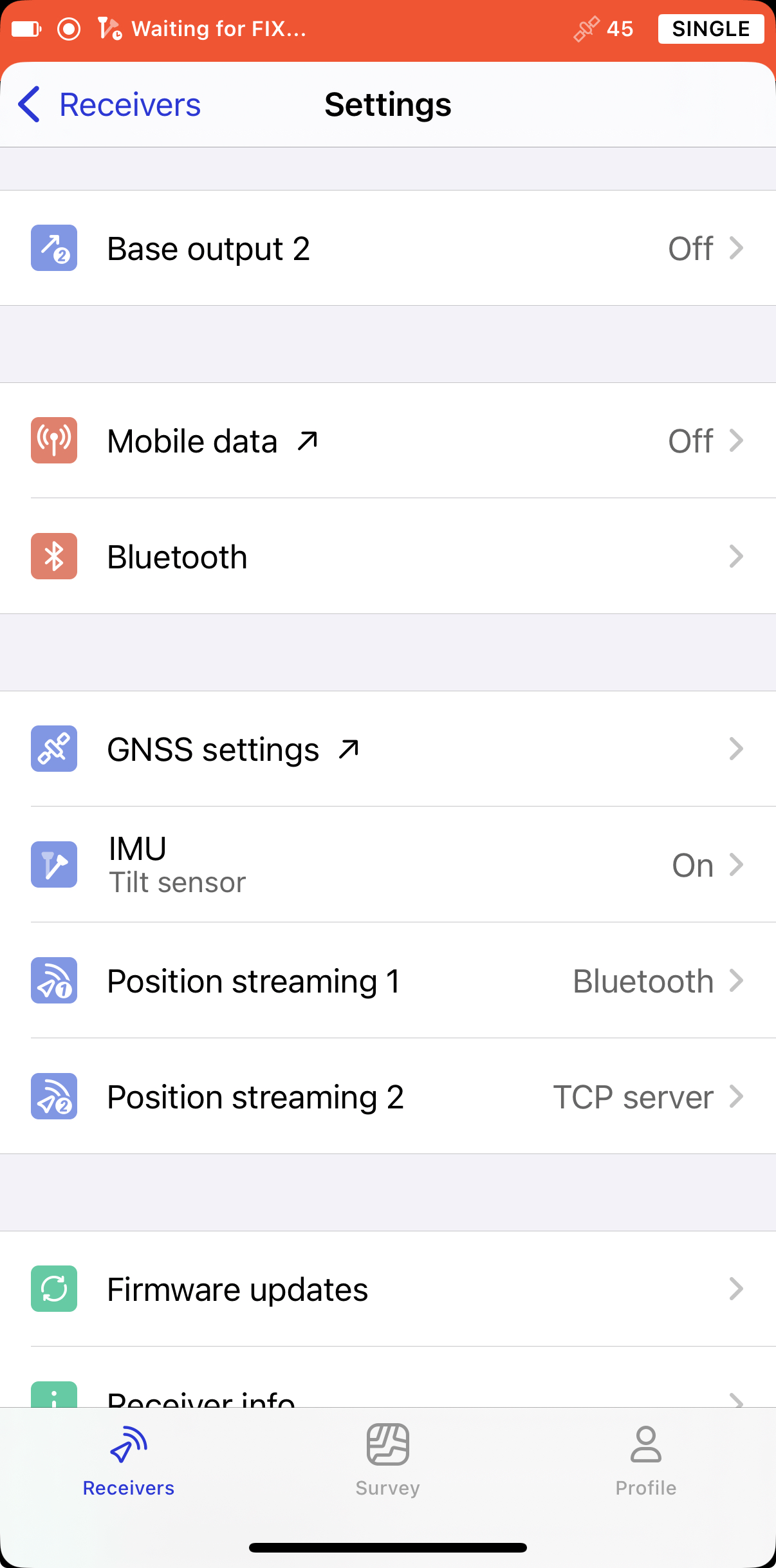

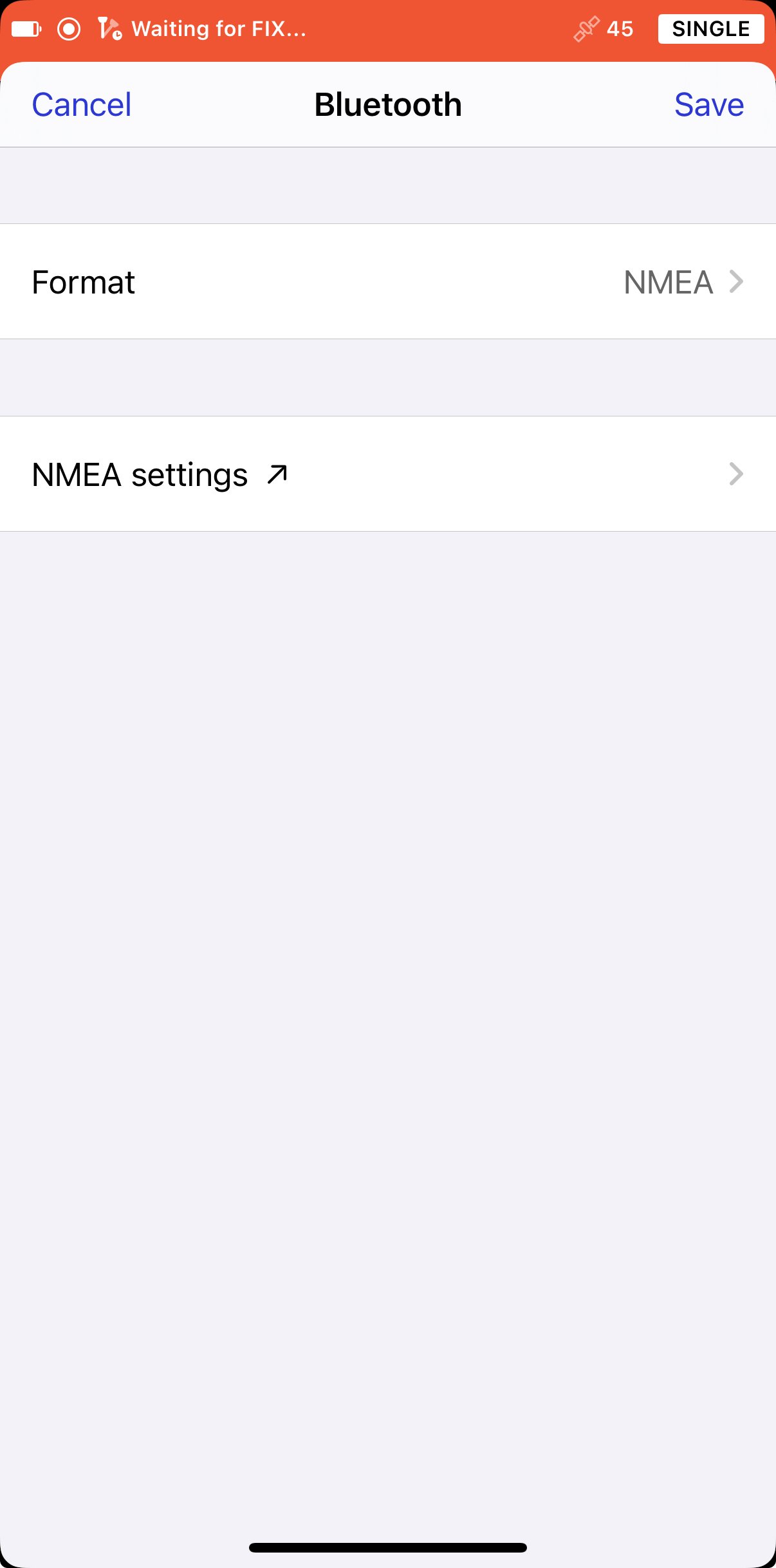

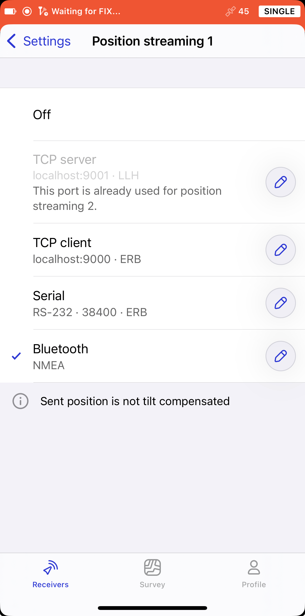

  6. Ir para o menu principal. Em Configurações (Settings), selecione Transmissão de posição 1 (Position Streaming 1).
  7. Selecione Bluetooth e toque no botão Editar (Edit).

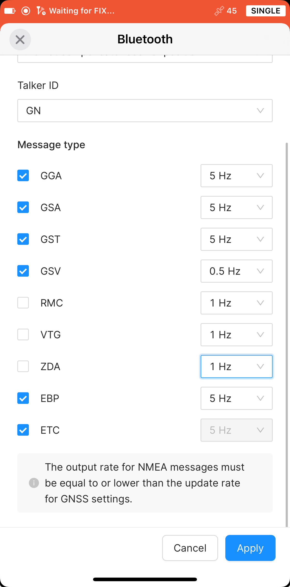

  8. Selecione NMEA como formato.
  9. Toque em Configurações NMEA. Selecione as mensagens GGA, GSA, GST, EBP e ETC com frequência de 5 Hz e a mensagem GSV com frequência de 0,5 Hz. Em seguida, toque no botão Aplicar.

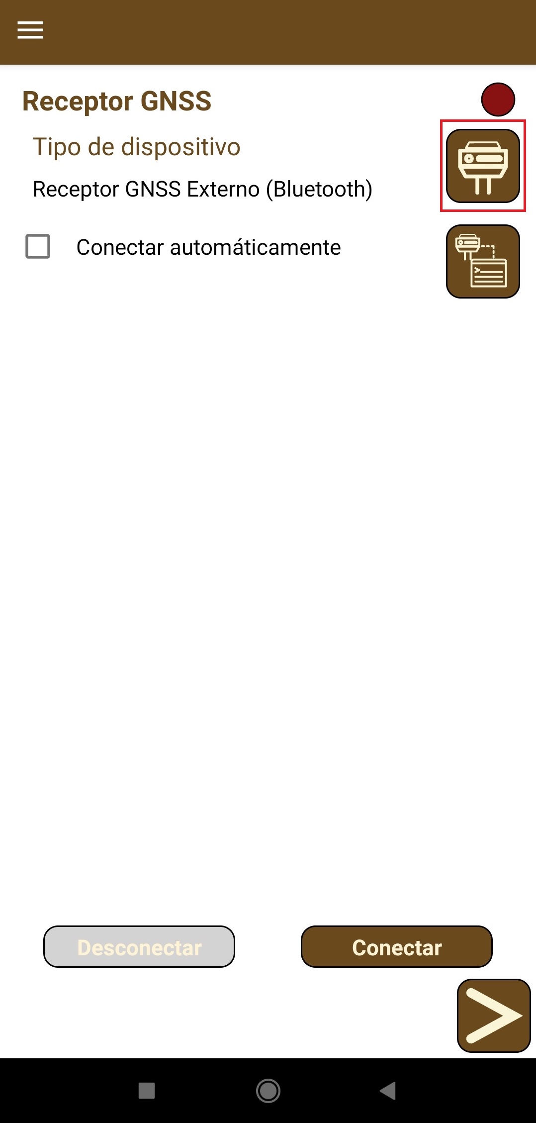

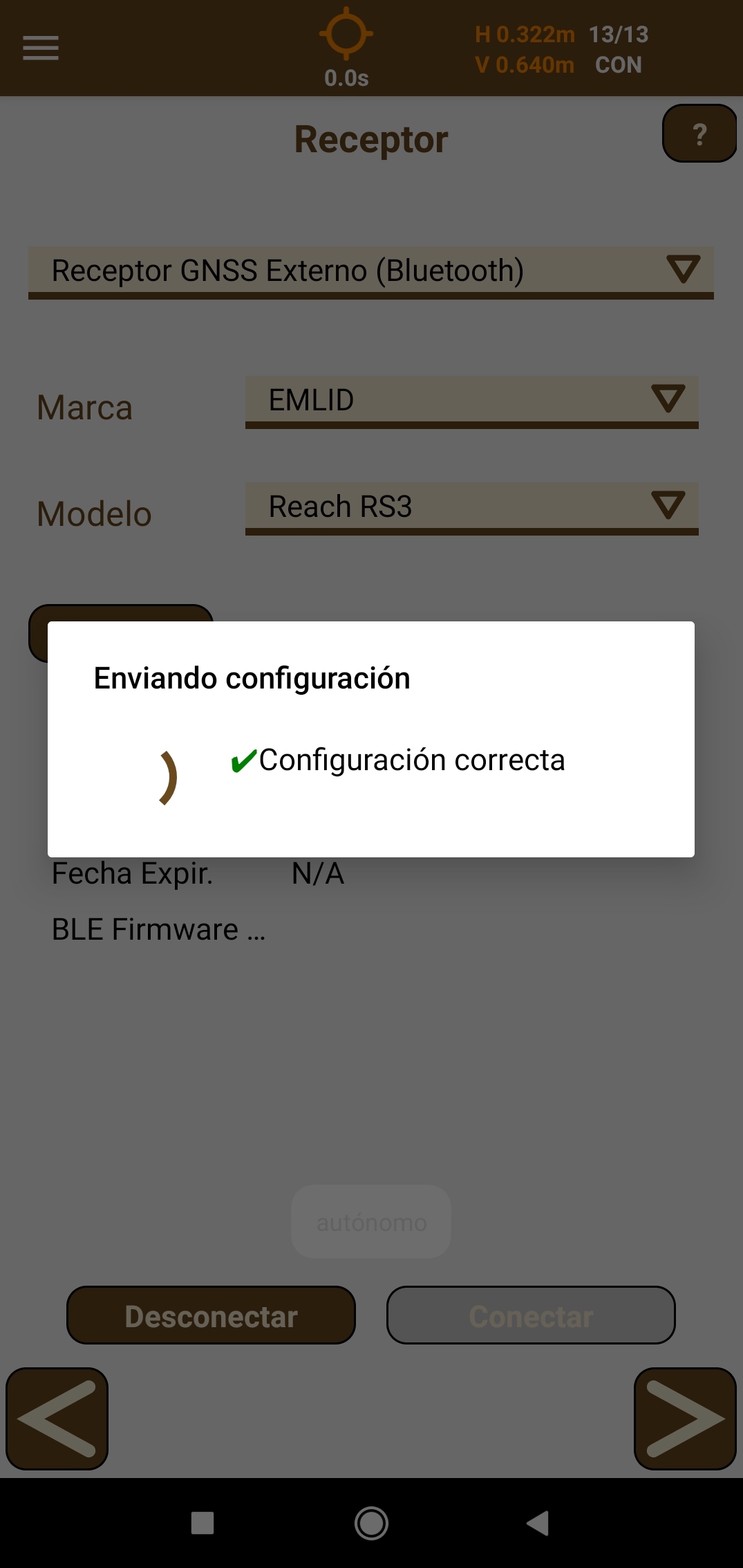

  1. Abra o aplicativo Aplitop TcpGPS e toque no ícone do receptor ao lado de Tipo de dispositivo (Device type).

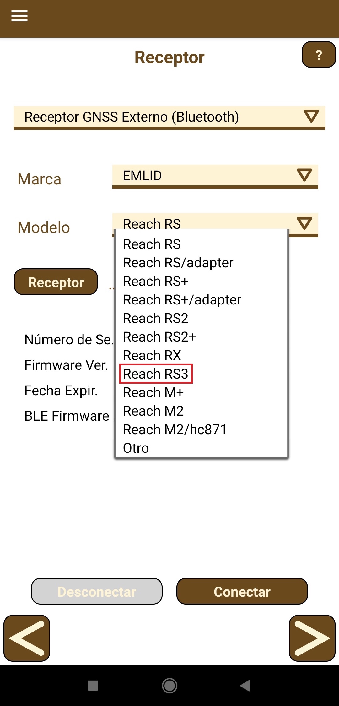

  2. Na tela aberta, selecione o seguinte:
    • Receptor externo GNSS (Bluetooth) para Tipo de dispositivo (Device type)
    • EMLID para Marca
    • Reach RS4/RS4 Pro para Modelo

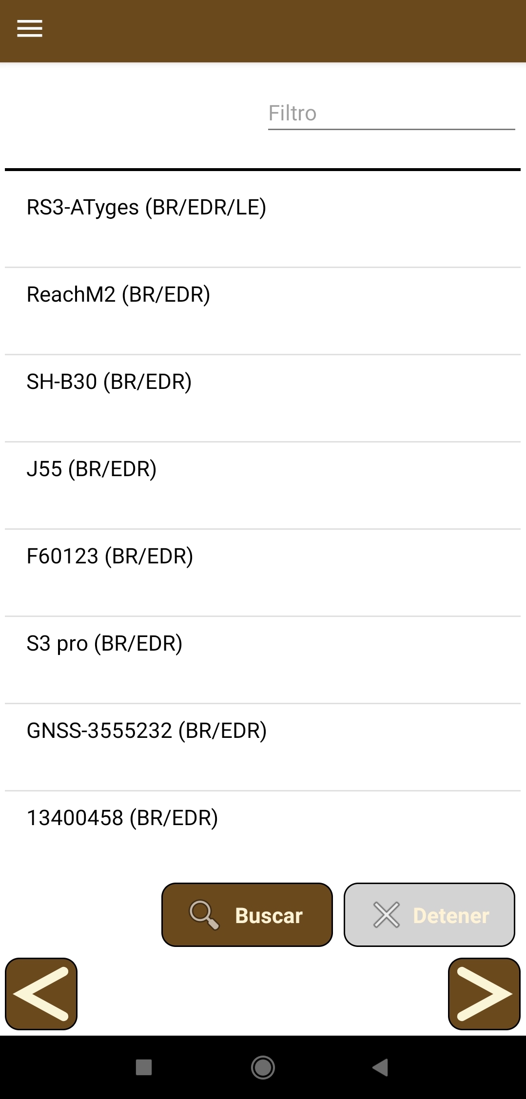

  3. Toque no botão Receptor e selecione o dispositivo Bluetooth. Se o receptor não estiver na lista, toque no botão Buscar.
  4. Toque no botão Conectar e aguarde a configuração do Reach.

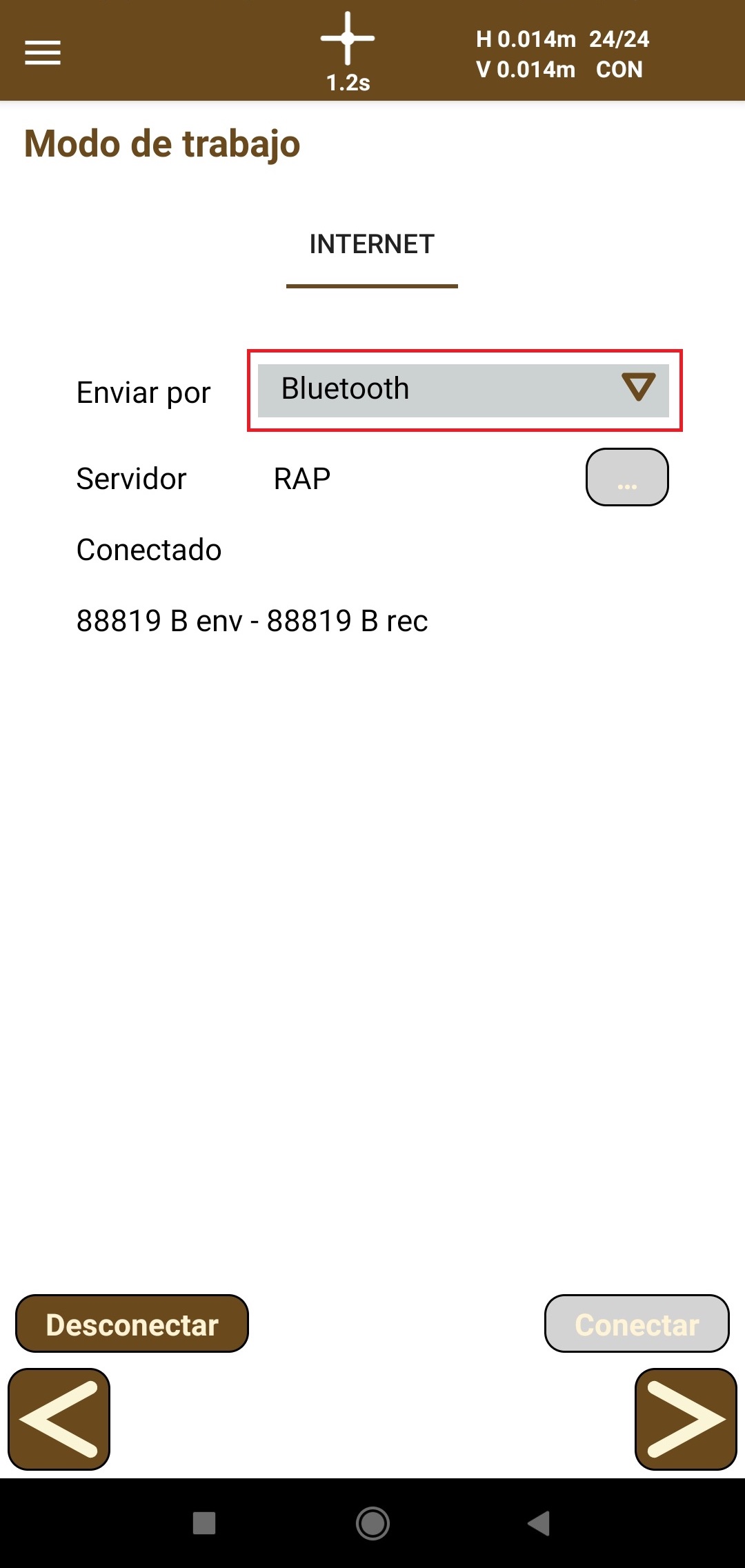

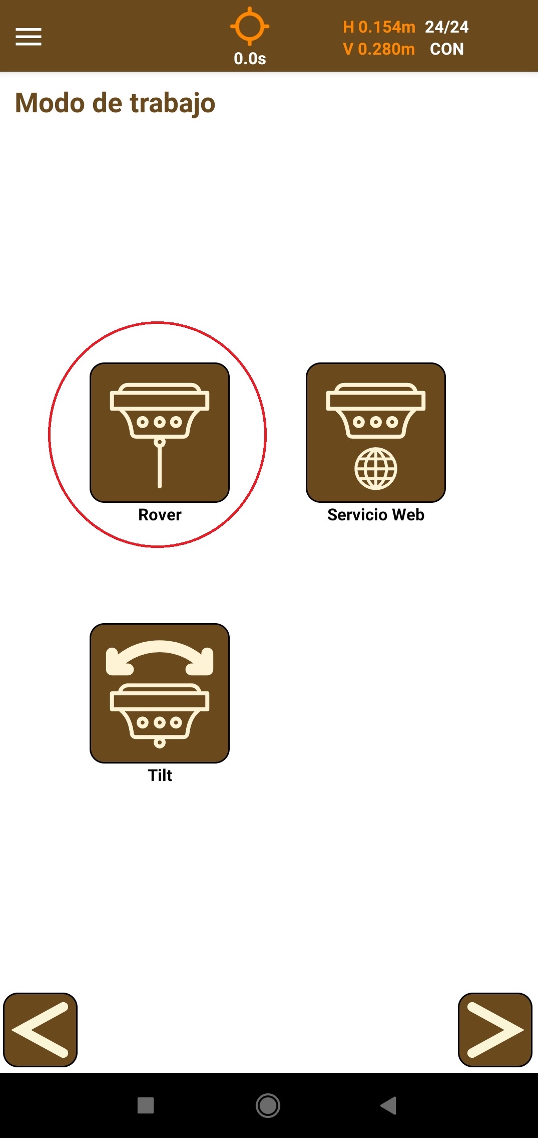

  5. Toque no botão de seta para frente e, na tela aberta do Modo de trabalho, toque no botão Rover.

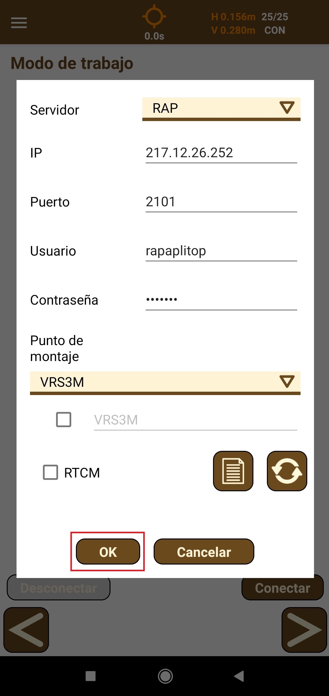

  6. Configure o NTRIP para enviar correções RTK por Bluetooth.
  7. Para configurar o servidor NTRIP, toque no botão de três pontos e especifique os seguintes parâmetros:
    • Nome do perfil
    • IP
    • Porta
    • Nome do usuário
    • Senha
    • Estação de referência
    Depois disso, toque no botão OK.
  8. Toque no botão Conectar e verifique se o número de bytes enviados e recebidos está aumentando.

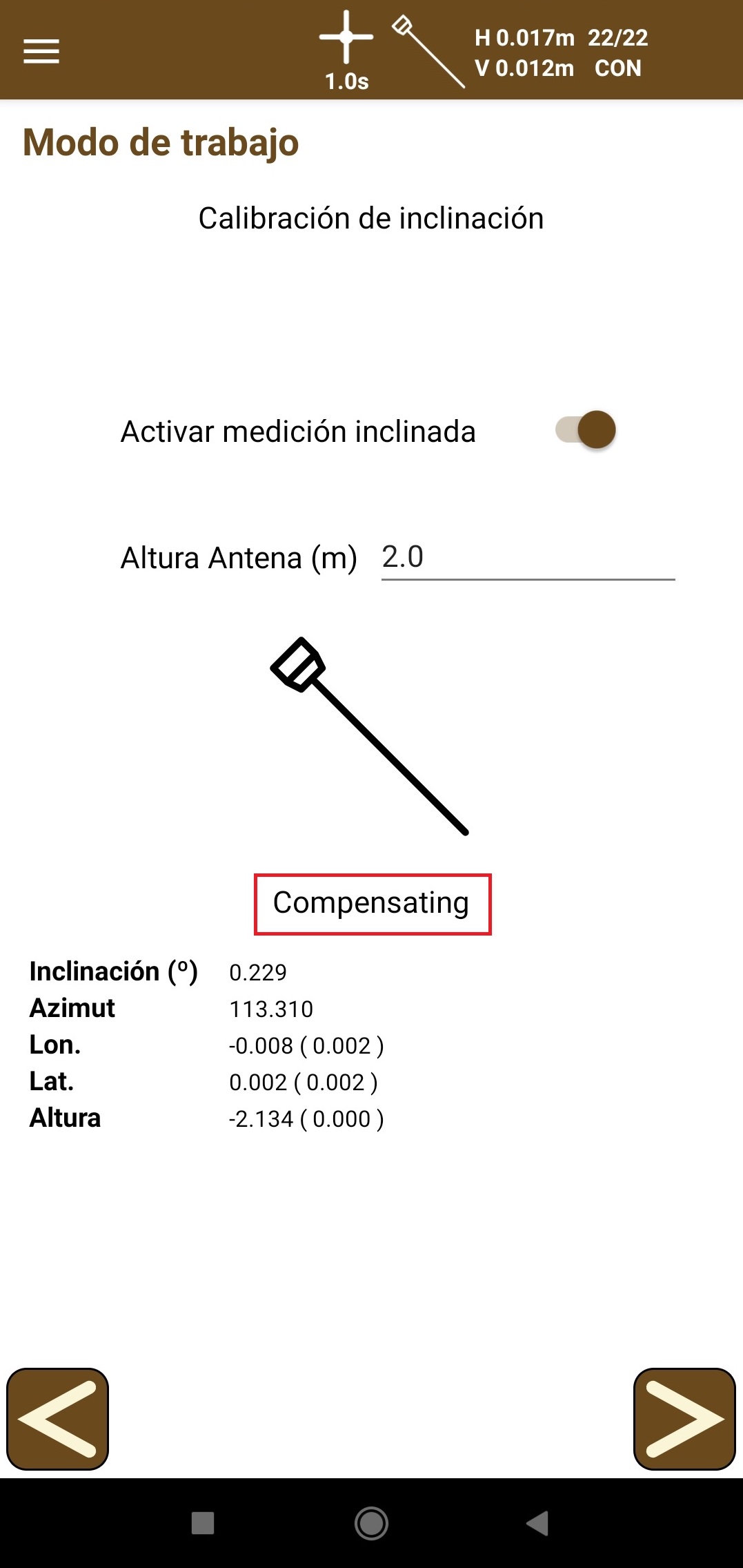

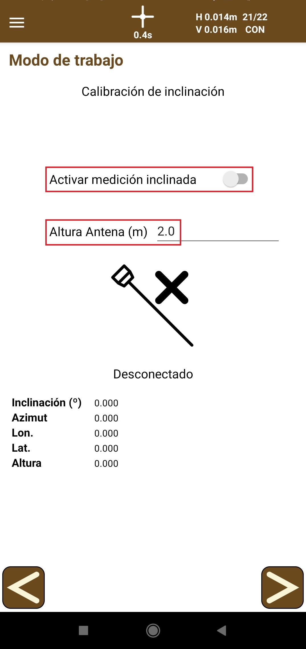

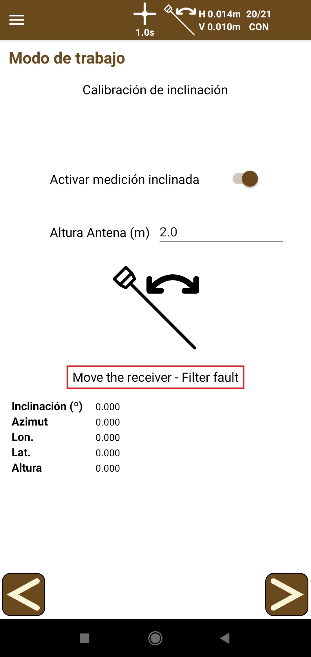

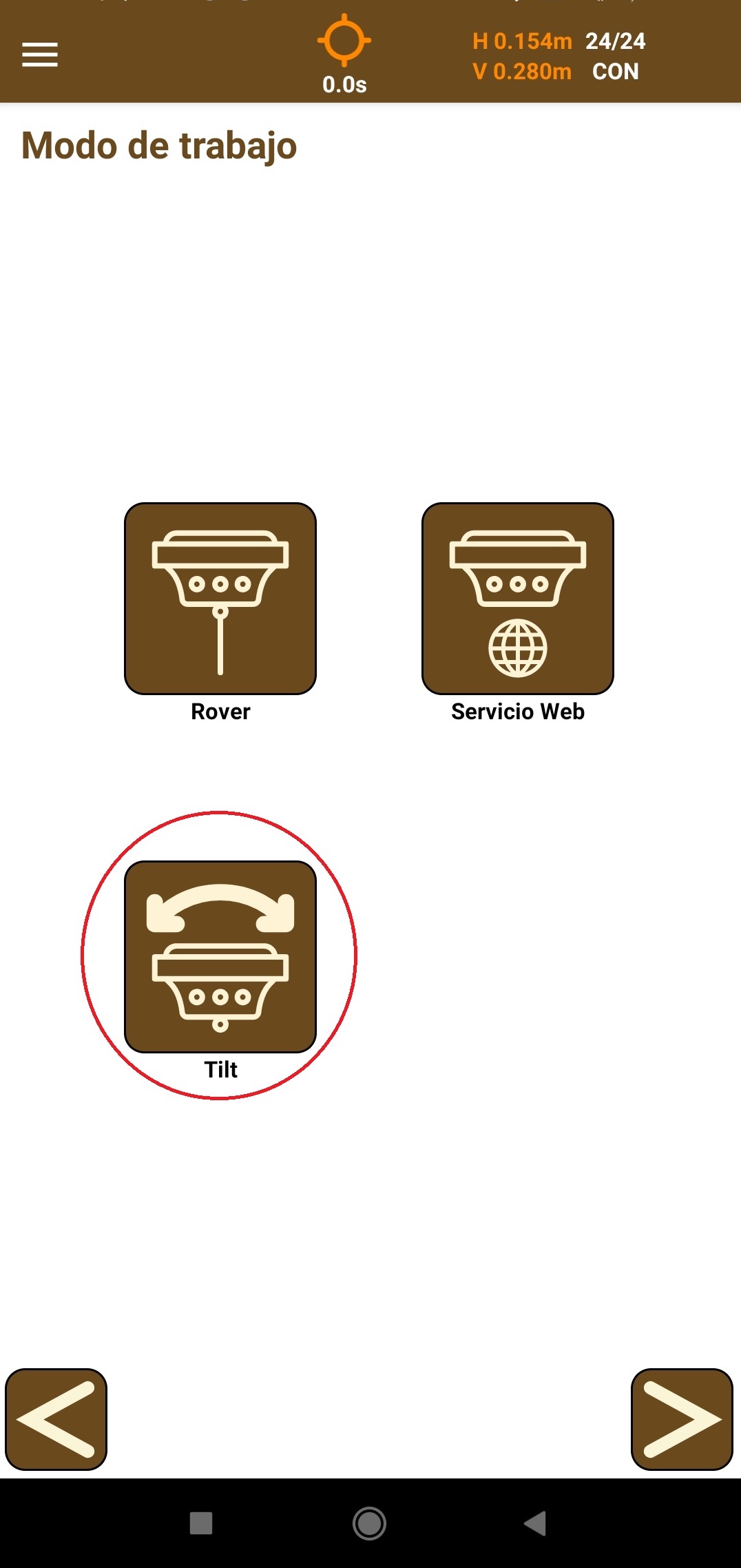

  9. Volte para a tela Modo de trabalho (Working mode) e toque no botão Tilt.
  10. Digite a altura da antena e toque no botão Ativar inclinação (Activate tilt).
nota
A altura da antena pode ser alterada na barra de status após a ativação da compensação de inclinação e a criação de um projeto.

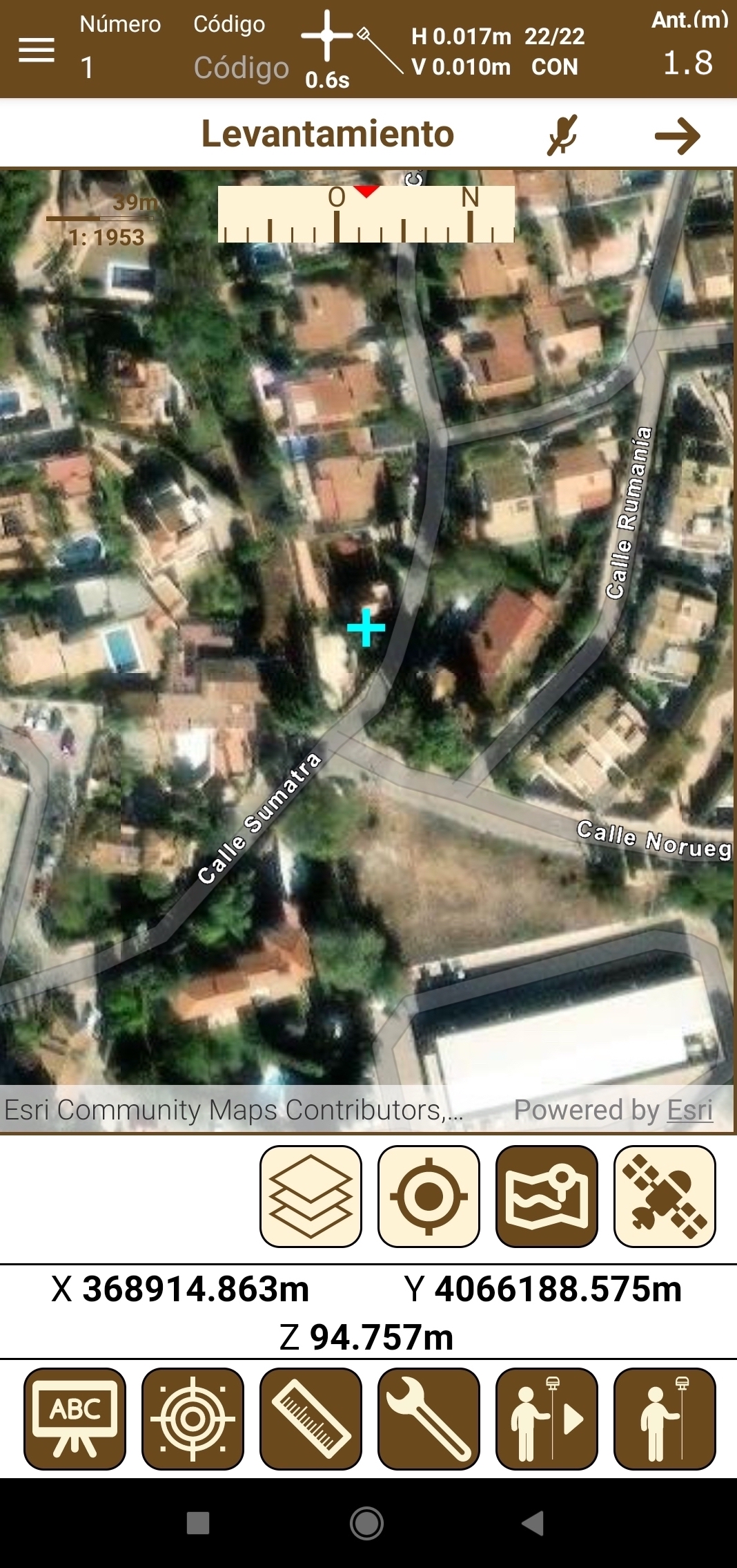

  1. Siga as instruções até que o status Compensating seja exibido.

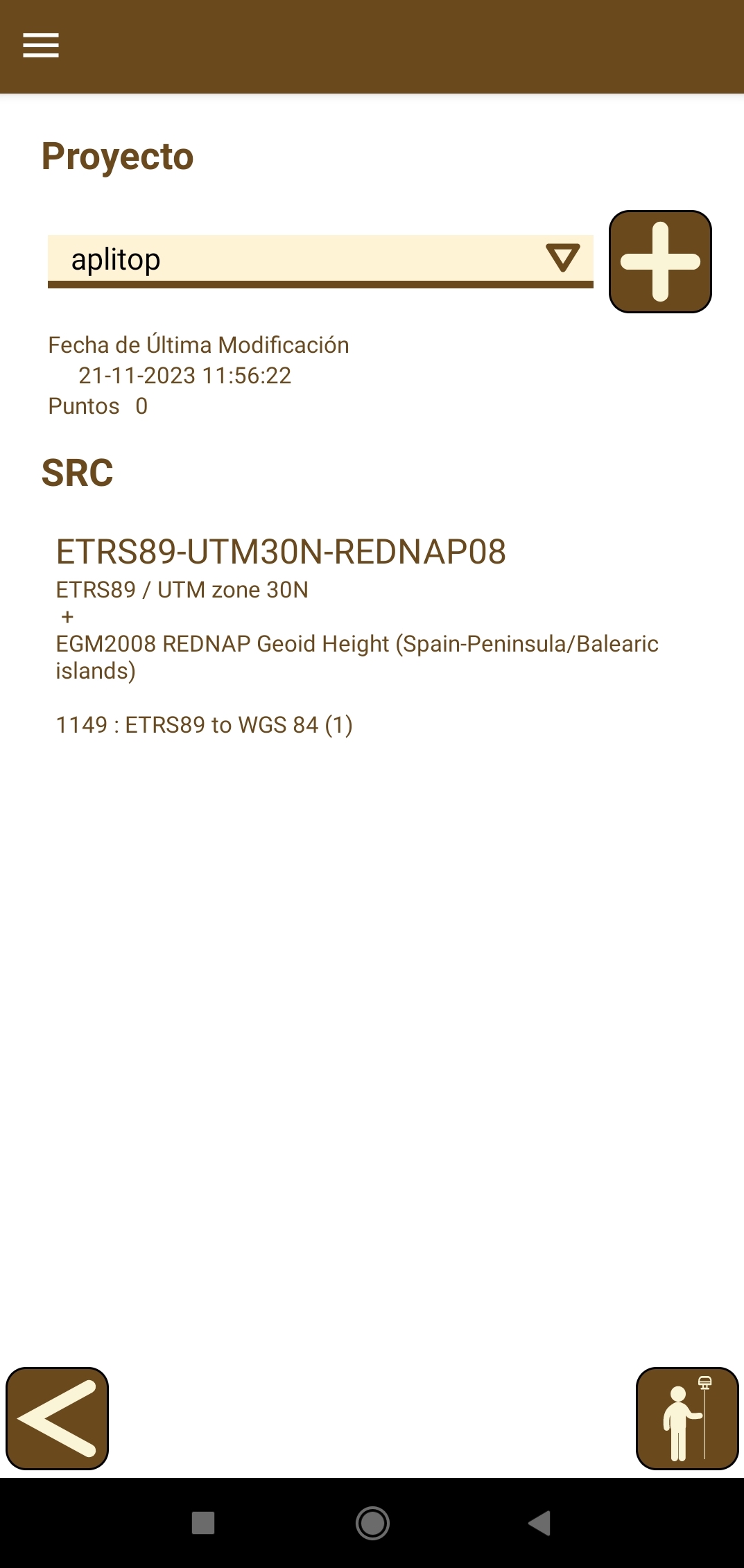

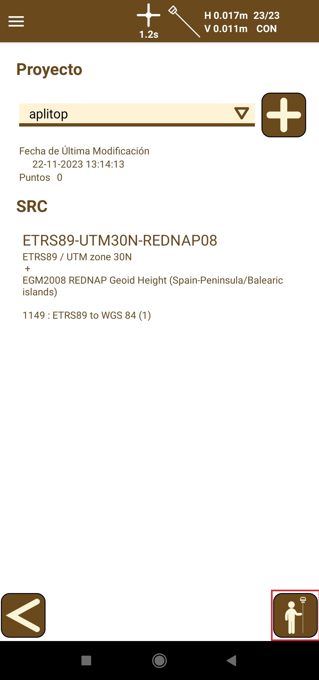

  1. Toque no botão de seta para frente e selecione ou crie um projeto.
  1. Toque no botão de levantamento para começar a trabalhar com o TcpGPS e o Reach RS4/RS4 Pro.
