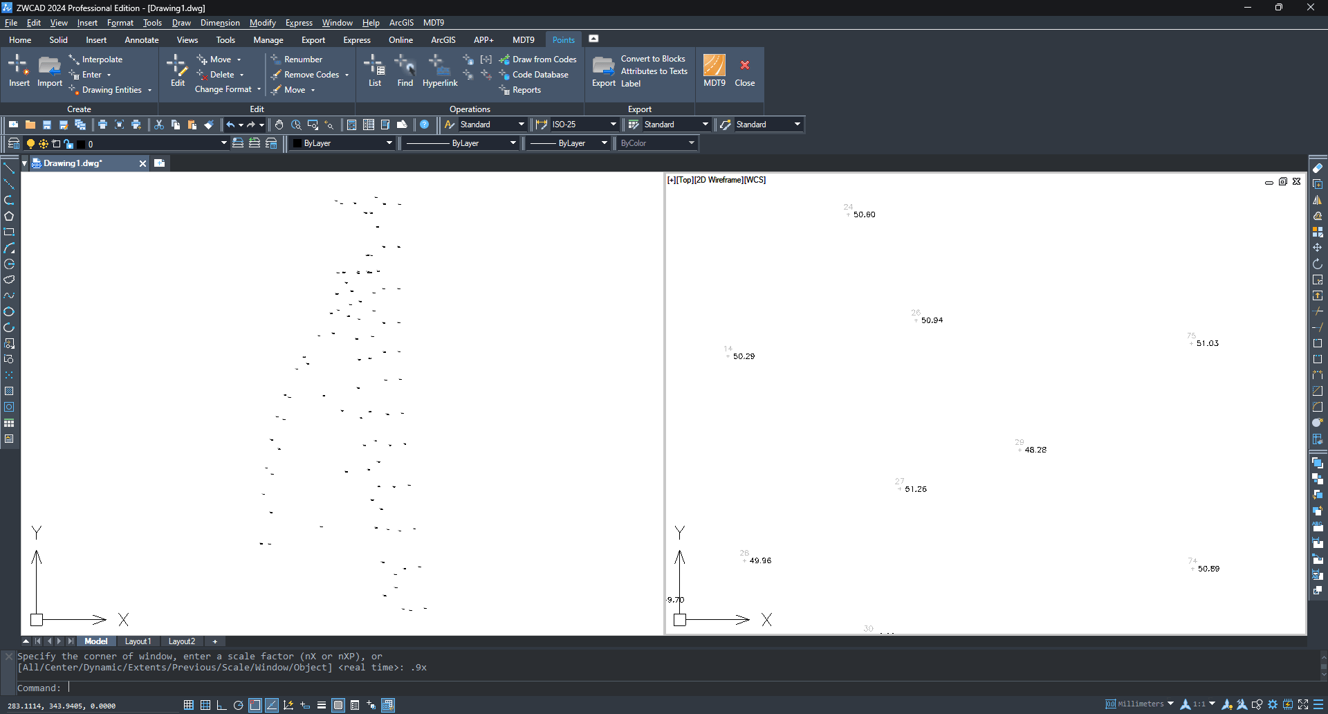

Importação de pontos​
  1. Iniciar o TcpMDT.
  2. Execute MDT9 > Points > Import.
  3. Selecione o formato Generic (Genérico) e escolha NXYZ.
  4. Escolha uma escala adequada para a representação dos textos e desmarque a opção Draw from Codes (Desenhar a partir de códigos).
  5. Clique em OK e escolha o arquivo PUN exportado anteriormente do TcpGPS no formato MDT.
  6. Os pontos serão desenhados com suas numerações e elevações.
  7. Execute MDT9 > Points > List e verifique se os pontos do arquivo foram importados.
  8. Pressione o botão All (Todos) e verifique se os códigos de ponto foram convertidos corretamente. Os que têm geometria de ponto, por exemplo, TREE, aparecem como estão, e os que têm geometria linear são completados com os sufixos "S" para início e "E" para fim.

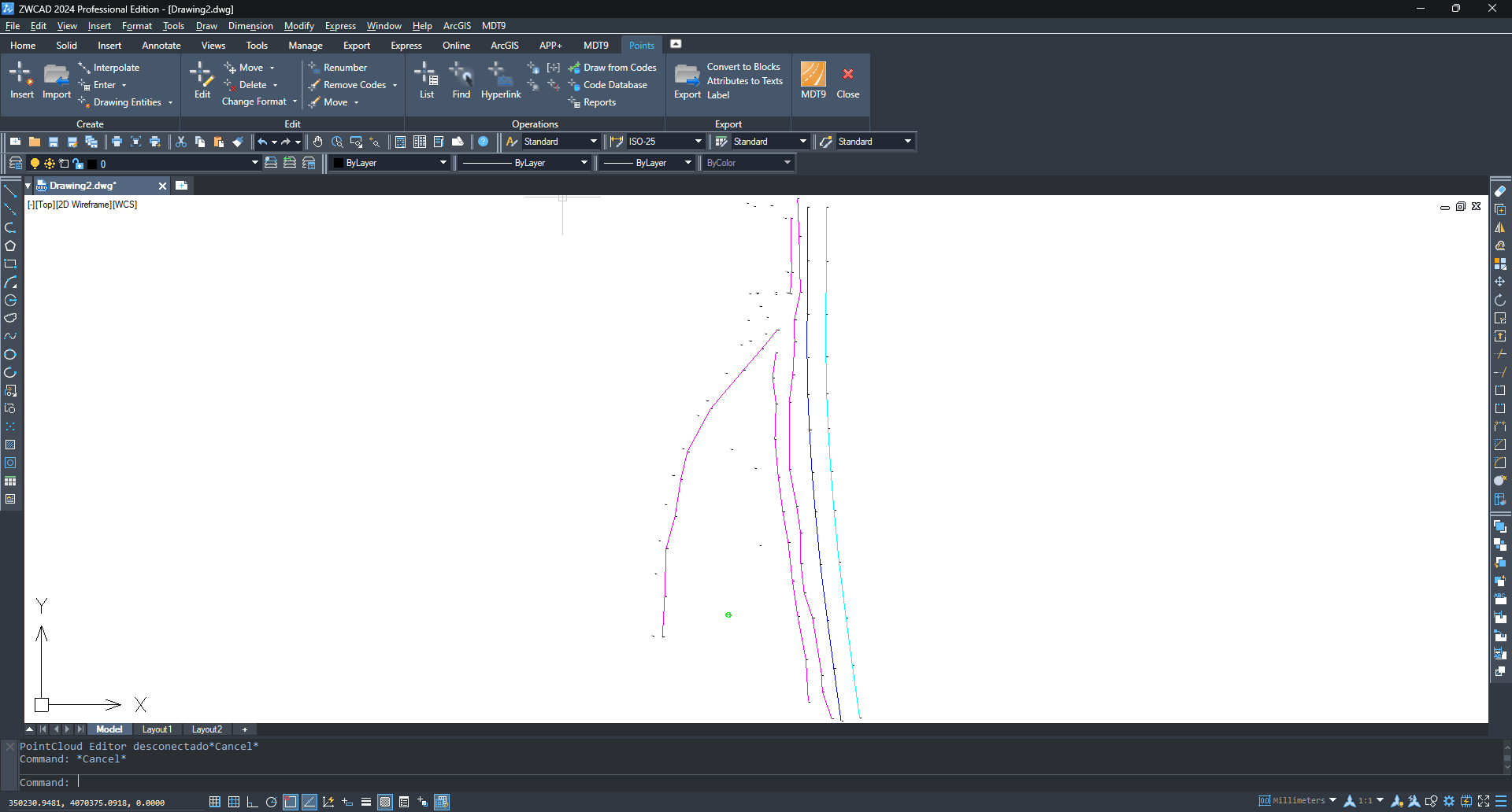

Desenho de linhas de interrupção e blocos (opcional)​
O TcpMDT pode gerar o modelo de terreno digital com mais precisão, desenhando mudanças na inclinação do terreno, conhecidas como linhas de quebra. Essas linhas podem ser desenhadas como polilinhas em diferentes camadas com ferramentas CAD ou geradas automaticamente se os pontos tiverem sido codificados no site. Os blocos também podem ser inseridos automaticamente a partir dos códigos, por exemplo, árvores, bueiros, postes, mobiliário urbano, etc.
  1. Execute MDT9 > Points > Codes > Code Database.
  2. Selecione o item da lista a ser modificado e clique no botão Edit (Editar). A figura mostra o código LS (Low Slope), que é do tipo linha e será desenhado na camada LOW_SLOPE na cor magenta.
  3. Pressione OK duas vezes.
  4. Executar MDT9 > Points > Codes > Draw from Codes.
  5. Mantenha as opções padrão e clique em OK.

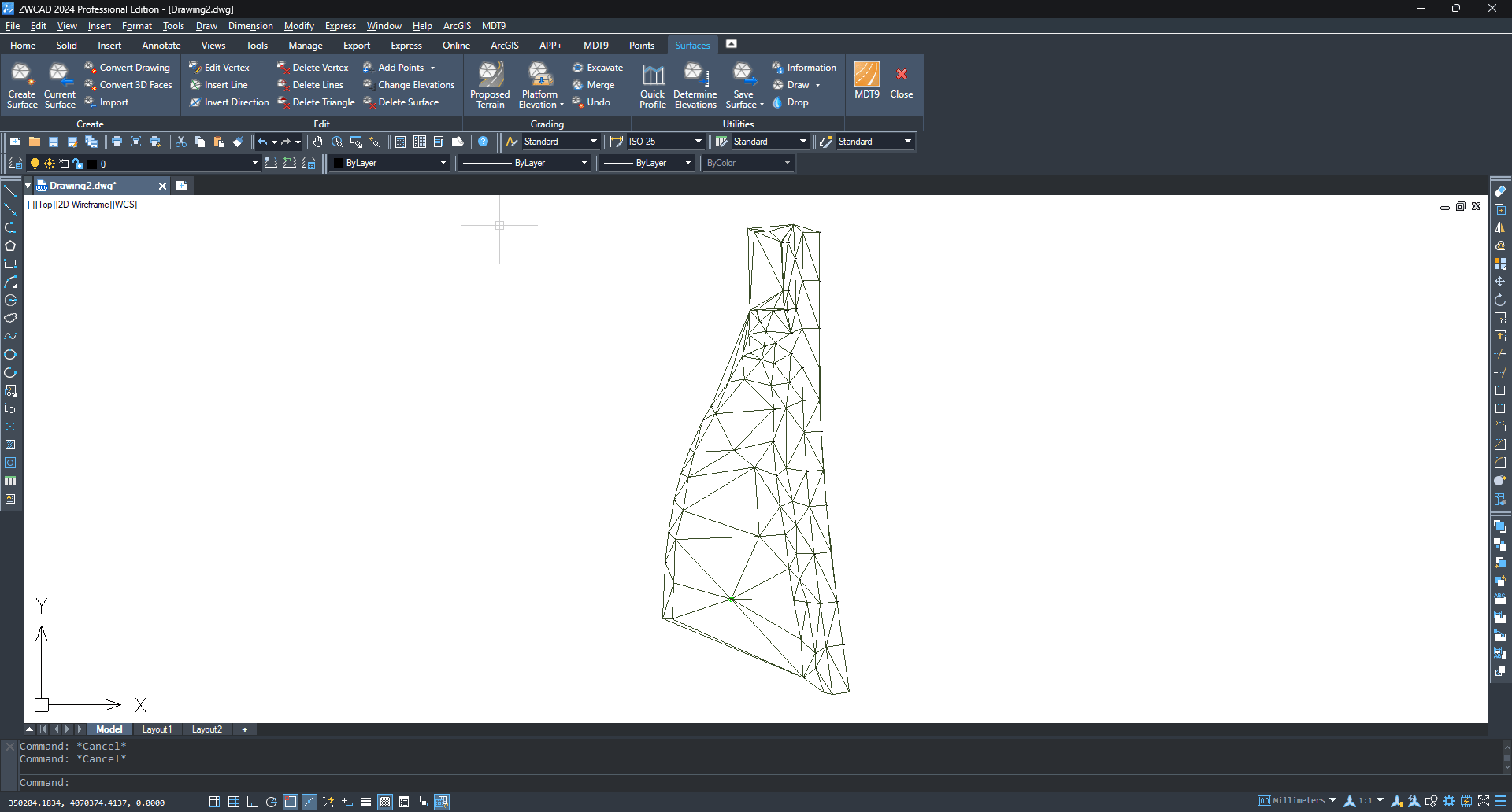

Criação de modelo digital de terreno​
  1. Execute MDT9 > Surfaces > Create Surface e aceite o nome de arquivo proposto.
  2. Na caixa de diálogo, verifique se, nos Elements to Triangulate (Elementos para triangular), há os elementos Points (Pontos) e Break Lines (Linhas de quebra). Toque no botão Layers (Camadas).
  3. Escolha a lista de camadas que devem ser consideradas como linhas de quebra, desenhadas automática ou manualmente, usando o botão > e pressione OK.
  4. Clique em OK novamente para gerar e desenhar a triangulação.

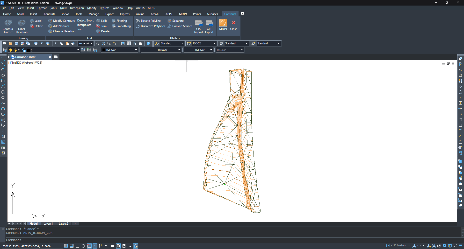

Geração de linhas de contorno​
  1. Execute o comando MDT9 > Contour Lines/Mapping > Create Contour Lines.
  2. Definindo os intervalos entre as linhas de contorno menores e maiores.
  3. Clique em OK para gerar as linhas de contorno.

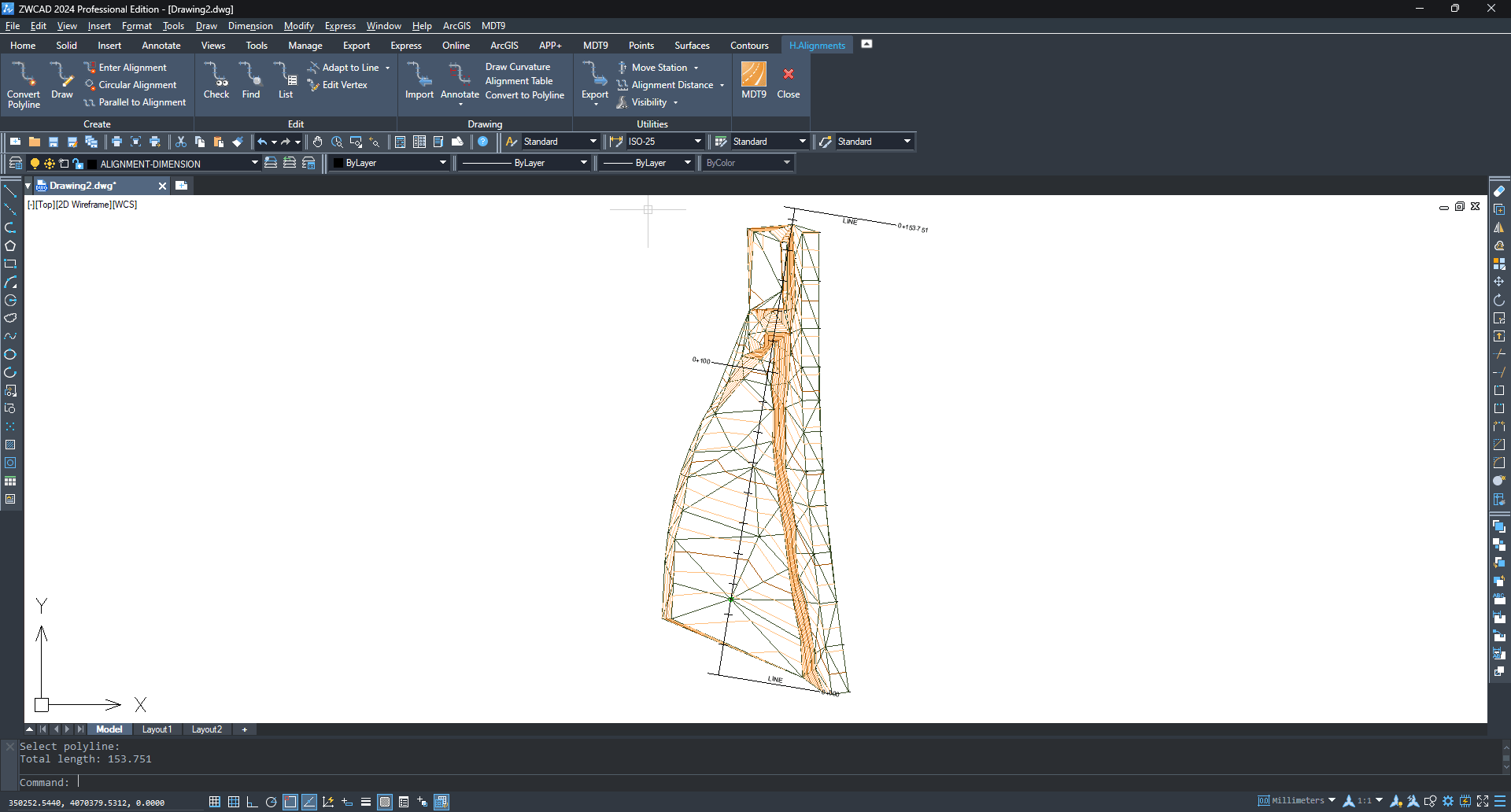

Criando alinhamento​
  1. Execute o comando Draw > Polyline CAD e desenhe um alinhamento que usaremos para criar perfis.
  2. Run MDT9 > Horizontal Alignments > Convert Polyline to Alignment and select the previous polyline.
  3. Ative a opção Annotate Alignment (Anotar alinhamento) e clique em OK duas vezes.

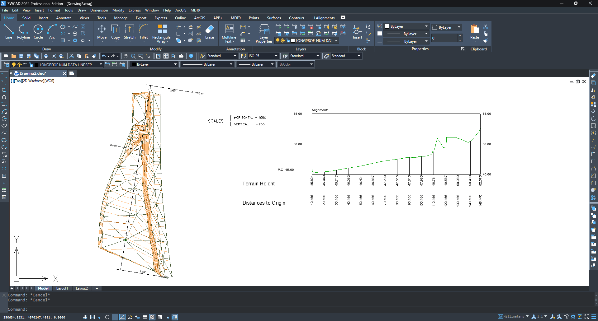

Criação de perfis​
  1. Execute MDT9 > Long Sections > Create Long Section e selecione o alinhamento criado na etapa anterior.
  2. Na caixa de diálogo, deixe todas as opções como padrão e pressione OK.
  3. Escolha os valores apropriados para a escala horizontal e vertical. No quadro Vertices to Represent (Vértices a representar), escolha Constant (Constante) e defina um intervalo.
  4. Clique em OK para desenhar o perfil longitudinal no espaço do modelo e escolha um ponto de inserção em uma área livre do espaço do modelo.
  5. Execute MDT9 > Cross Sections > Create Cross Sections e selecione o alinhamento novamente.
  6. Na caixa de diálogo, defina os comprimentos dos perfis esquerdo e direito e o intervalo entre as seções e pressione OK.
  7. Na caixa de diálogo, escolha Paper Space (Espaço de papel) e defina a escala horizontal, a escala vertical e o tamanho do papel.
  8. Clique em OK para prosseguir com o desenho.
