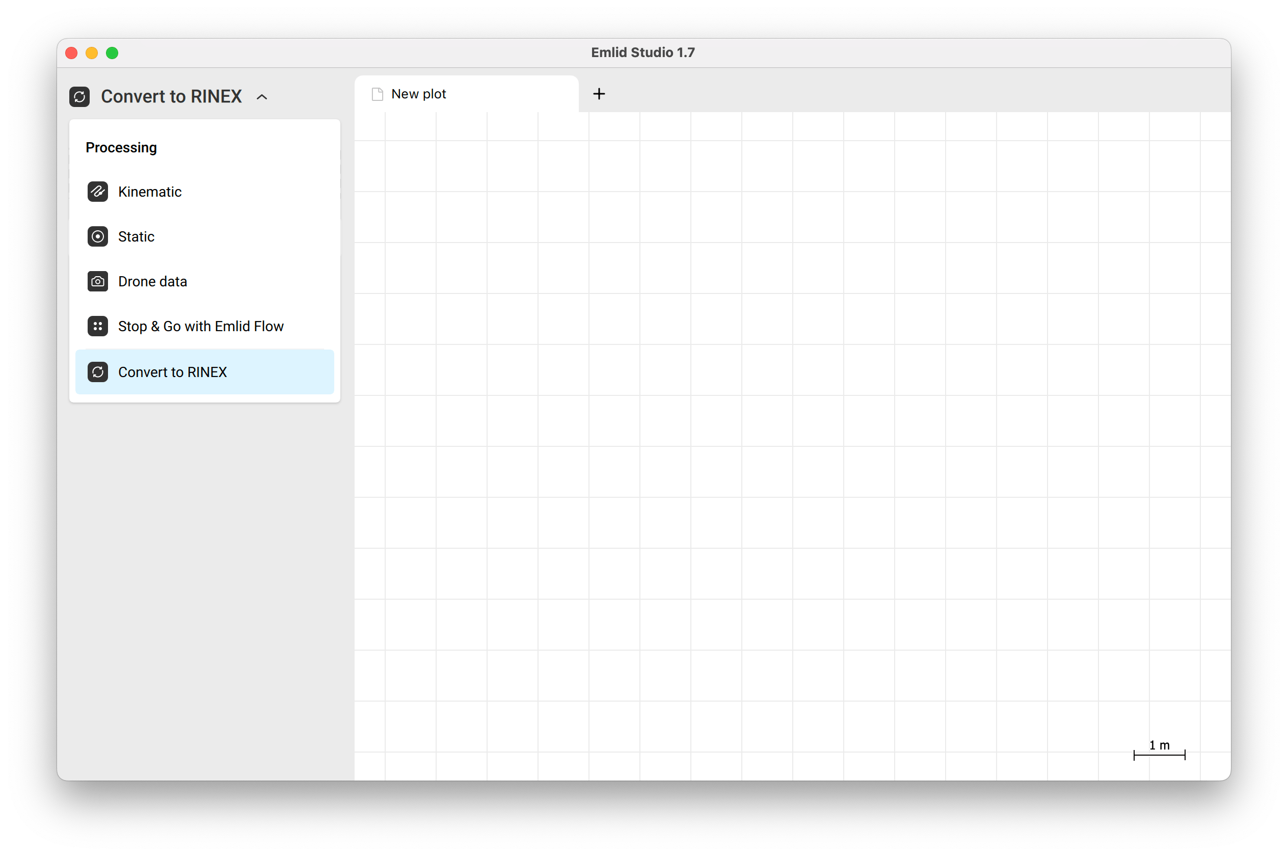

  3. Abra o Emlid Studio, selecione Converter para RINEX.
    nota
    Saiba mais sobre o Emlid Studio e faça o download gratuito na página de destino do Emlid Studio.

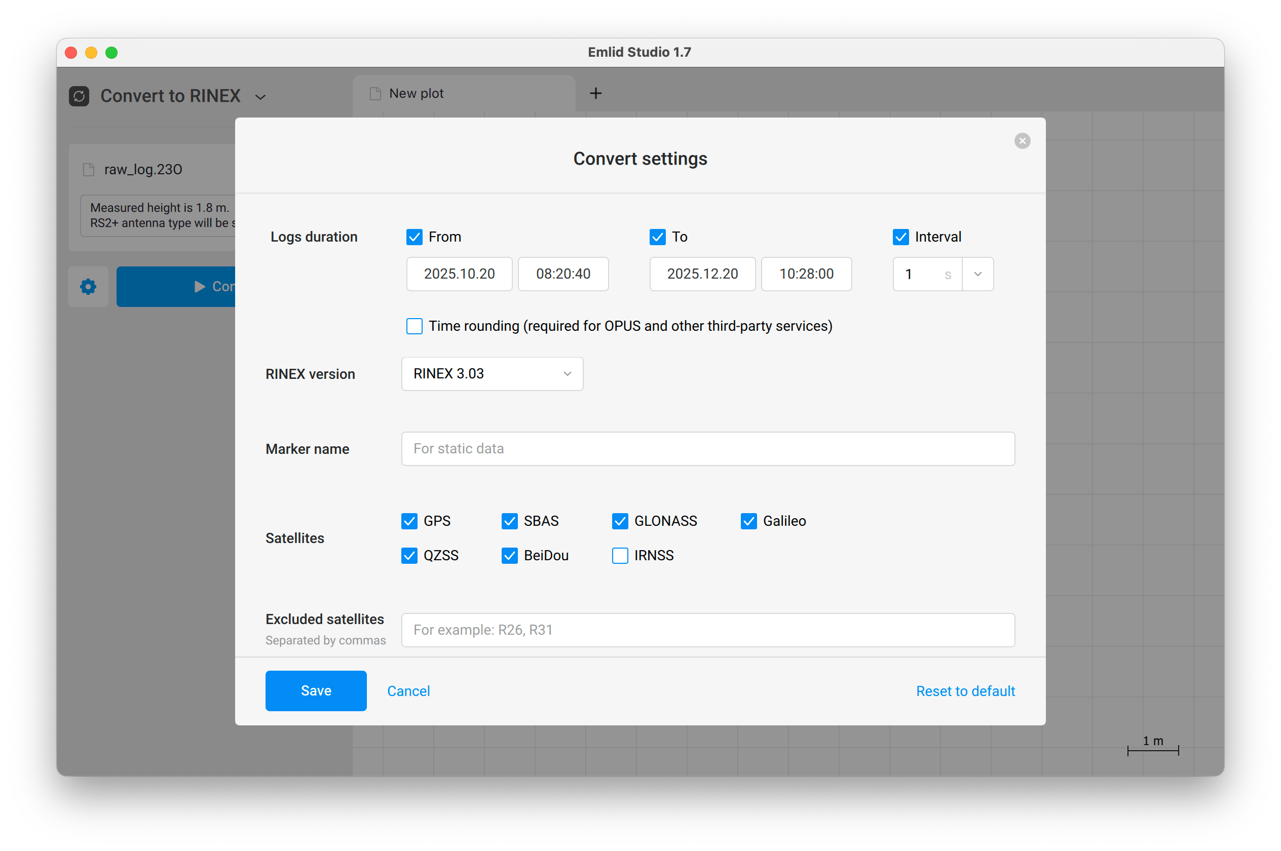

  4. Carregue seu registro no Emlid Studio e toque no botão de engrenagem azul para acessar as configurações de processamento.
  5. Na seção Logs duration(Duração dos logs), especifique um atraso de 2 minutos a partir do início da gravação do registro para aparar o registro e garantir o processamento no Applanix POSPac.
    Toque em Salvar e, em seguida, em Converter.
