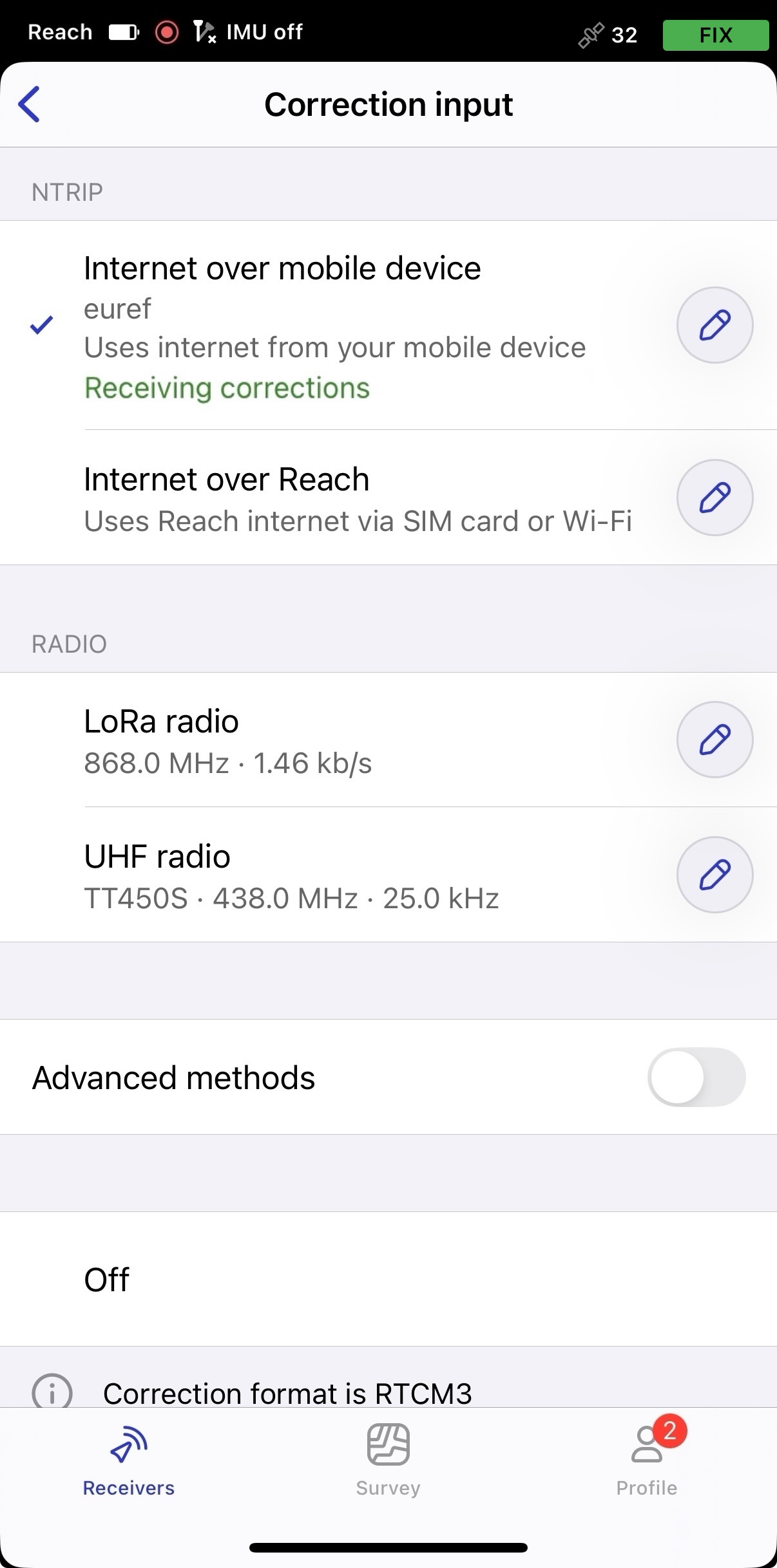

Vá para a tela Entrada de correção.
Na seção NTRIP, selecione como o receptor receberá as correções de um provedor NTRIP. As opções disponíveis dependem de como o seu dispositivo móvel está conectado ao receptor.
Se você se conectou ao receptor via Bluetooth, há duas opções:
Selecione NTRIP via mobile device (NTRIP pelo celular) para usar a conexão à Internet do seu celular ou tablet. Esse é um método recomendado que não requer configuração.
Selecione NTRIP via Reach para usar a conexão à Internet do receptor por meio de um cartão SIM ou de uma rede Wi-Fi. Nesse caso, você pode fornecer acesso à Internet usando um dos seguintes métodos:
- Conectando o Reach à Internet via modem integrado
- Conectando o Reach à Internet via Wi-Fi
- Conectando o Reach à Internet através de um ponto de acesso móvel
dicaVocê também pode escolher Emlid Corrections, o serviço integrado de correções VRS RTK da Emlid para receptores Reach compatíveis. O serviço inclui um ano de assistência gratuita tanto para dispositivos compatíveis já existentes quanto para os recém-adquiridos. Para obter informações sobre a área de cobertura e instruções de configuração, consulte a documentação Emlid Corrections.

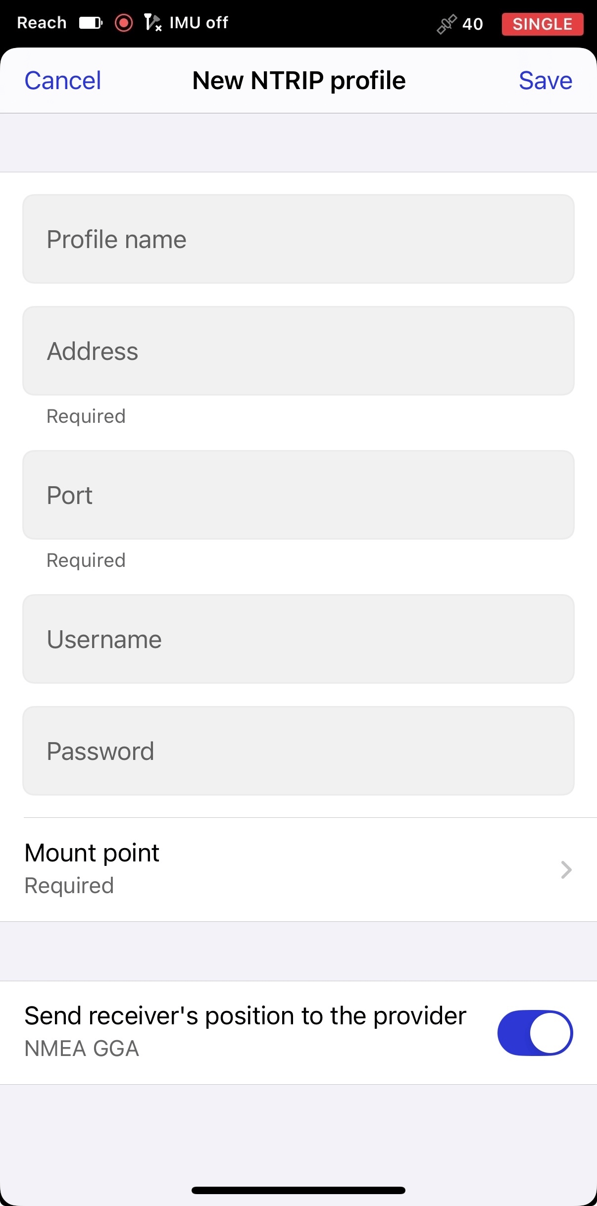

Toque em Add profile (Adicionar perfil) e insira as credenciais e os detalhes de conexão fornecidos pelo seu provedor de serviços NTRIP:
Endereço: A URL ou o endereço IP do transmissor NTRIP.
Porta: A porta usada para se conectar ao transmissor. O valor padrão geralmente é 2101, a menos que seu provedor especifique uma porta diferente.
Nome de usuário: O nome de usuário utilizado para autenticação no serviço NTRIP. Em alguns casos, pode ser o seu nome ou endereço de e-mail.
Senha: A senha associada ao nome de usuário.
Estação de referência: O nome do fluxo de correção fornecido pelo serviço NTRIP.
dicaPara saber qual a estação de referência mais adequada, consulte o site do seu fornecedor NTRIP. Em geral, distâncias mais curtas até a estação de referência melhoram o desempenho do RTK.
TECLADO ANDROID DICA TÉCNICAEm alguns dispositivos Android, os teclados padrão não fornecem um sinal de menos. Para acessá-lo, recomendamos o download do Gboard, um aplicativo de teclado virtual, na Google Play Store.
notaSe você usar um serviço VRS, precisará ativar Send receiver's position to the provider (Enviar a posição do receptor para o provedor).
Toque em Salvar. Se tudo estiver configurado corretamente, a notificação Waiting for corrections (Aguardando correções) será exibida primeiro. Quando o receptor tiver uma visão clara do céu e visibilidade do satélite, as correções deverão começar em alguns segundos.
Você pode adicionar um número necessário de perfis NTRIP e escolher um dentre eles na tela Entrada de correção (Correction input) posteriormente.
