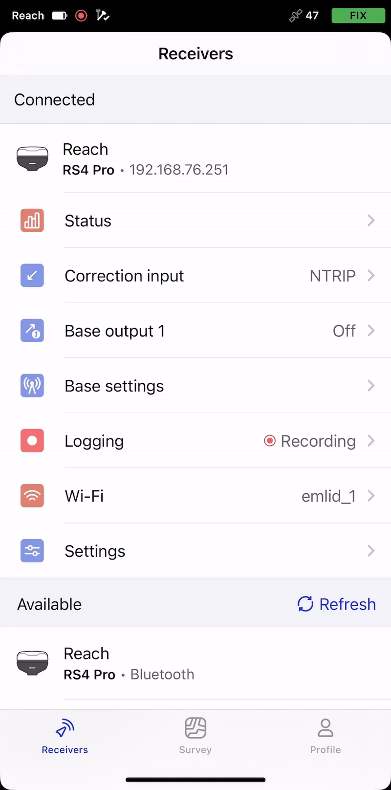

Öffnen Sie Emlid Flow und stellen Sie eine Verbindung zu Ihrem Reach her.

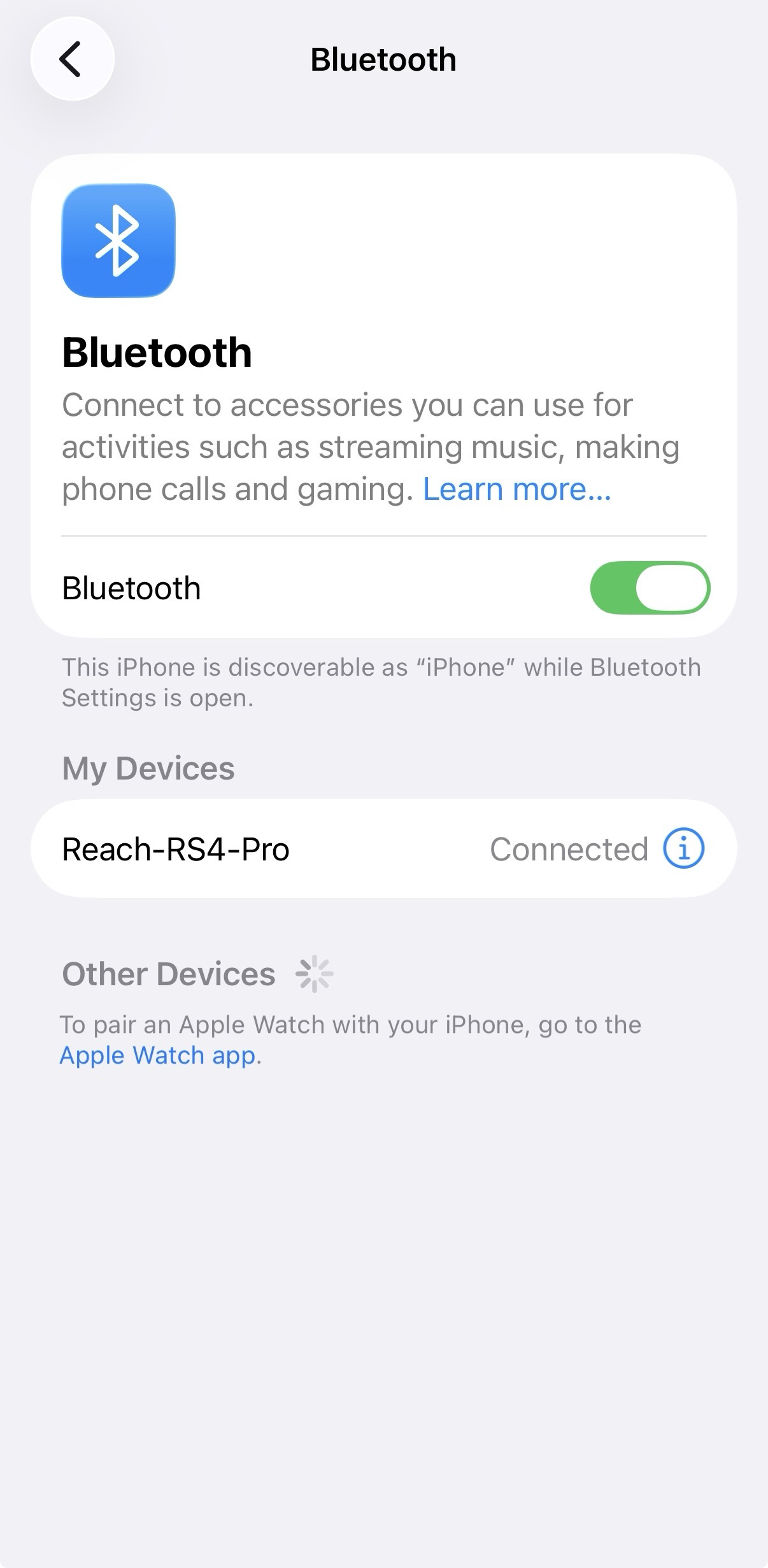

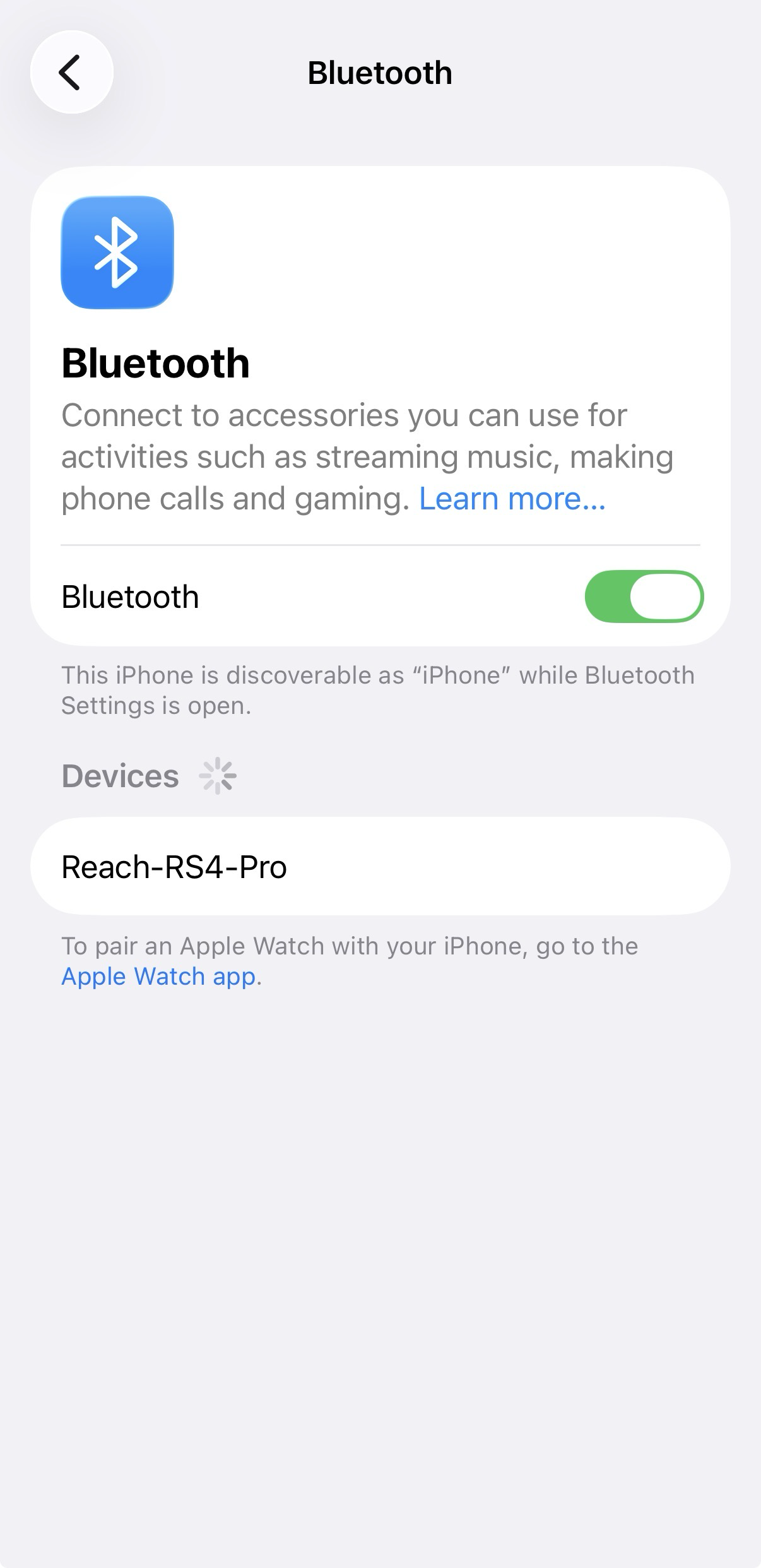

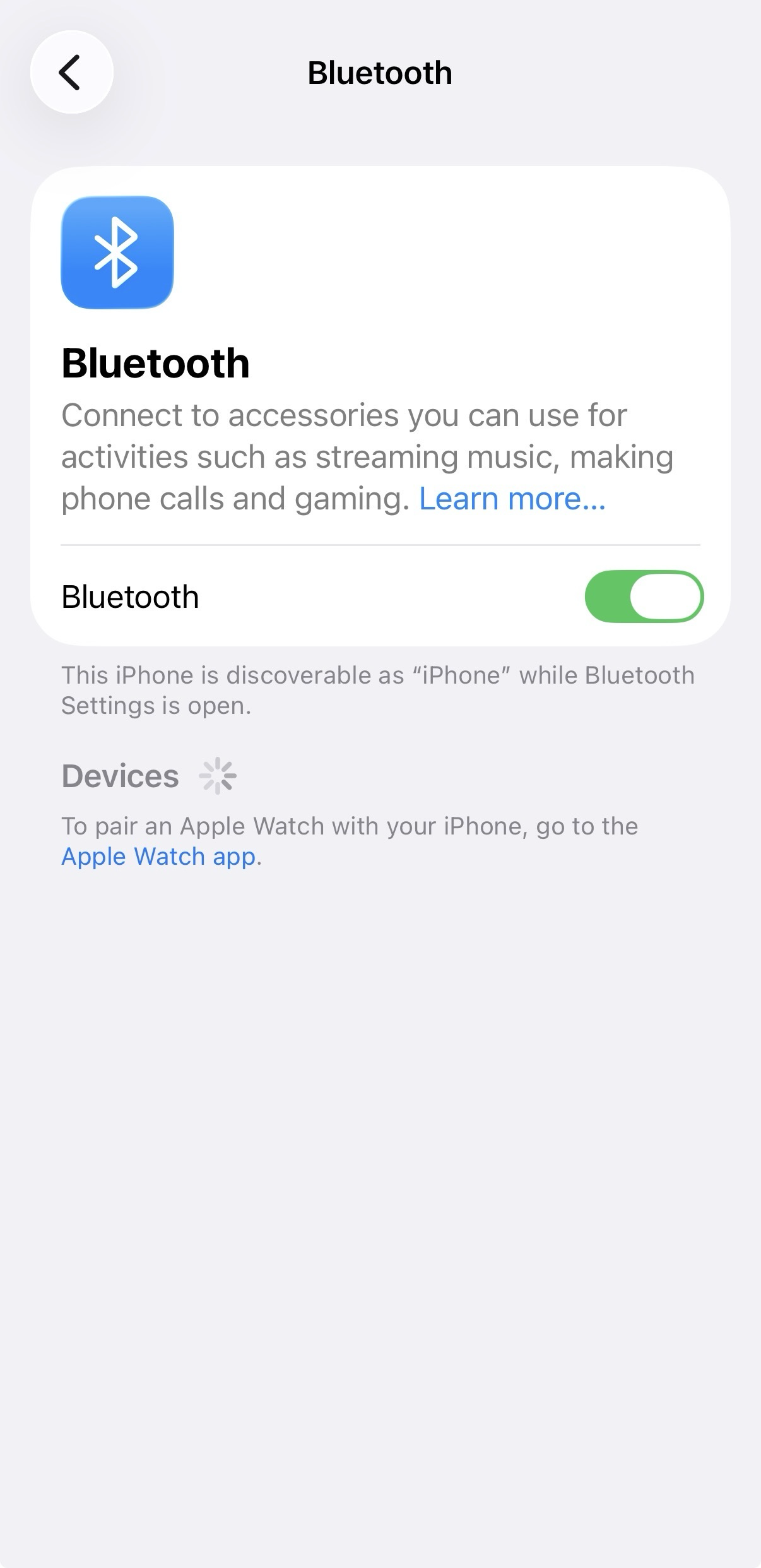

Navigieren Sie zum Konfigurationsbildschirm Bluetooth auf Ihrem iOS-Gerät und aktivieren Sie Bluetooth.
Warten Sie, bis Ihr Reach RS4 / RS4 Pro als verfügbares Gerät angezeigt wird.
hinweisHalten Sie den Reach nicht weiter als ein paar Meter von Ihrem Gerät entfernt.
Tippen Sie auf den Namen Ihres Reach in der Liste der verfügbaren Geräte auf dem iOS-Gerät. Sie sollten den Hinweis „Verbunden“ sehen.

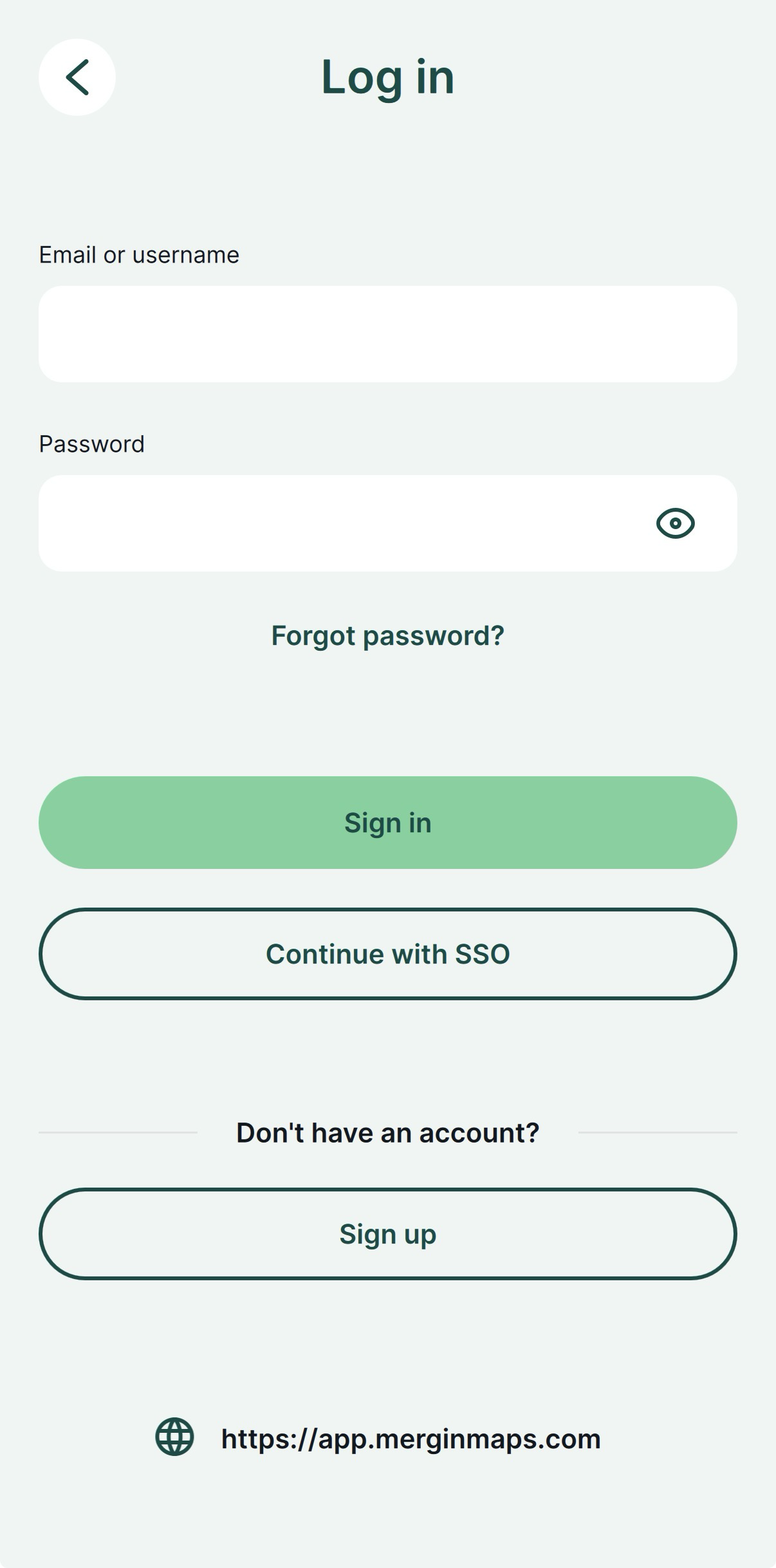

Öffnen Sie die Mergin Maps-App und erstellen Sie ein Konto, wenn Sie noch kein Konto haben, um auf die App zuzugreifen.

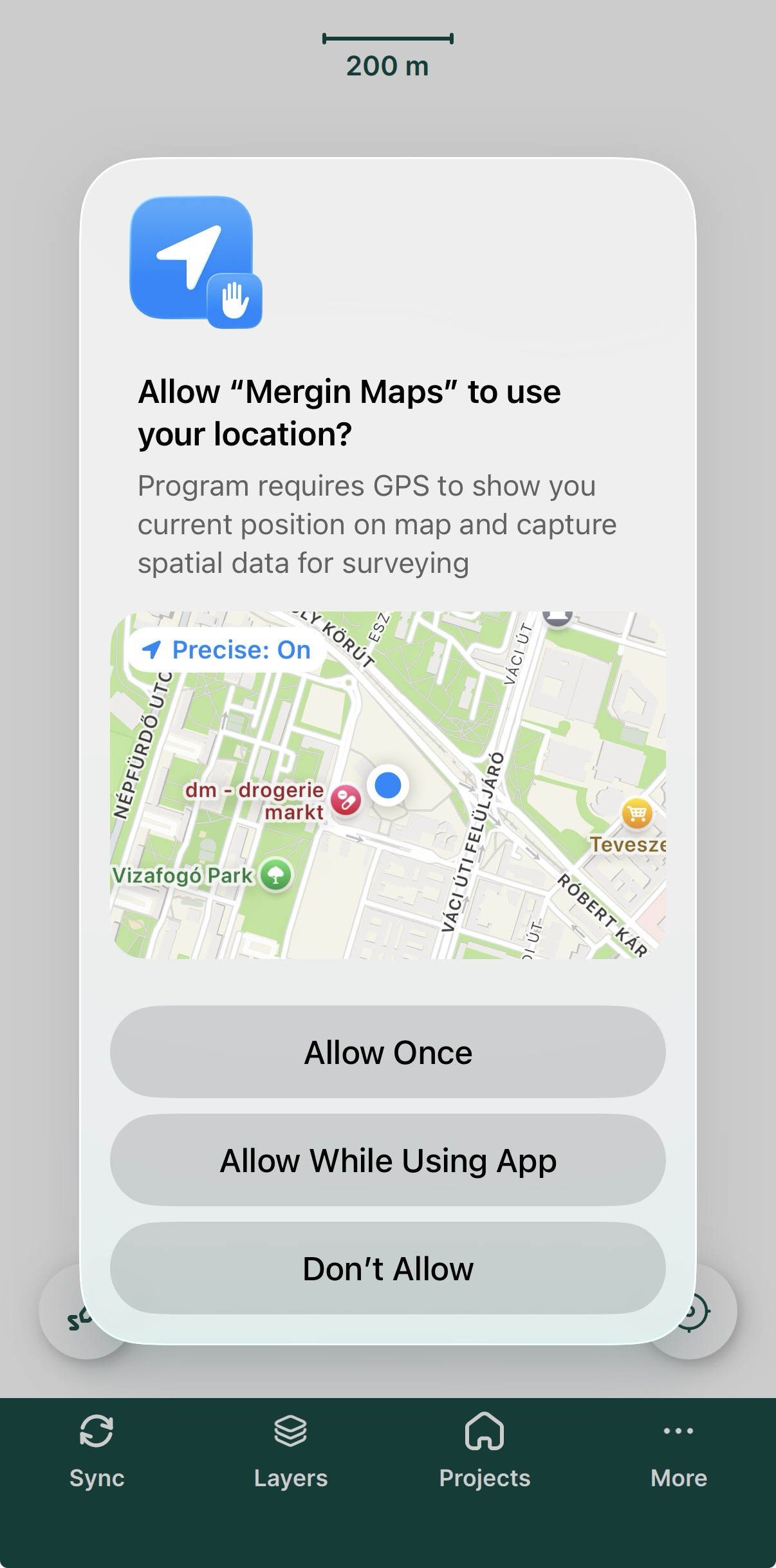

Wenn Sie dazu aufgefordert werden, erlauben Sie die Erfassung des genauen Standorts.

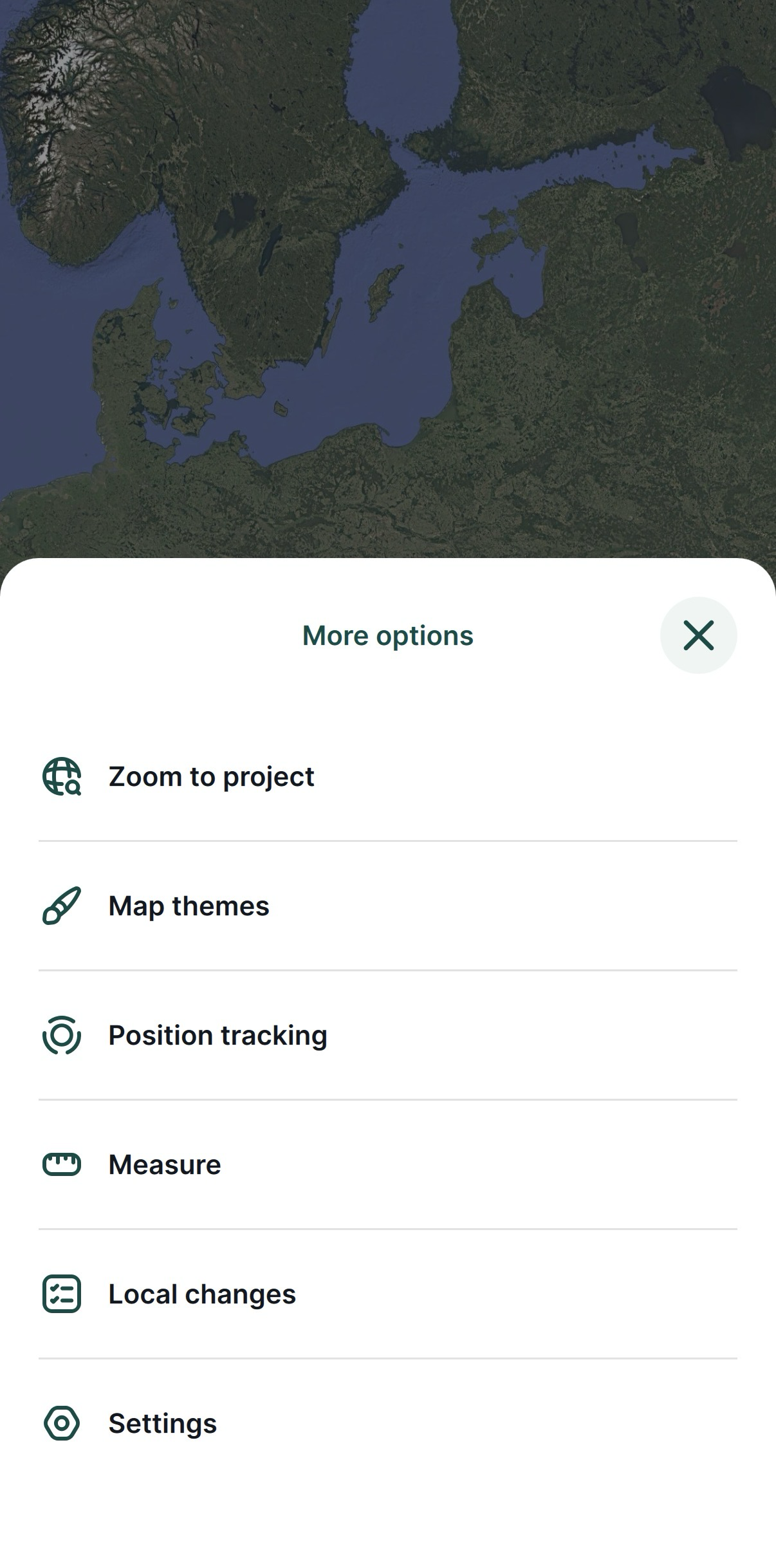

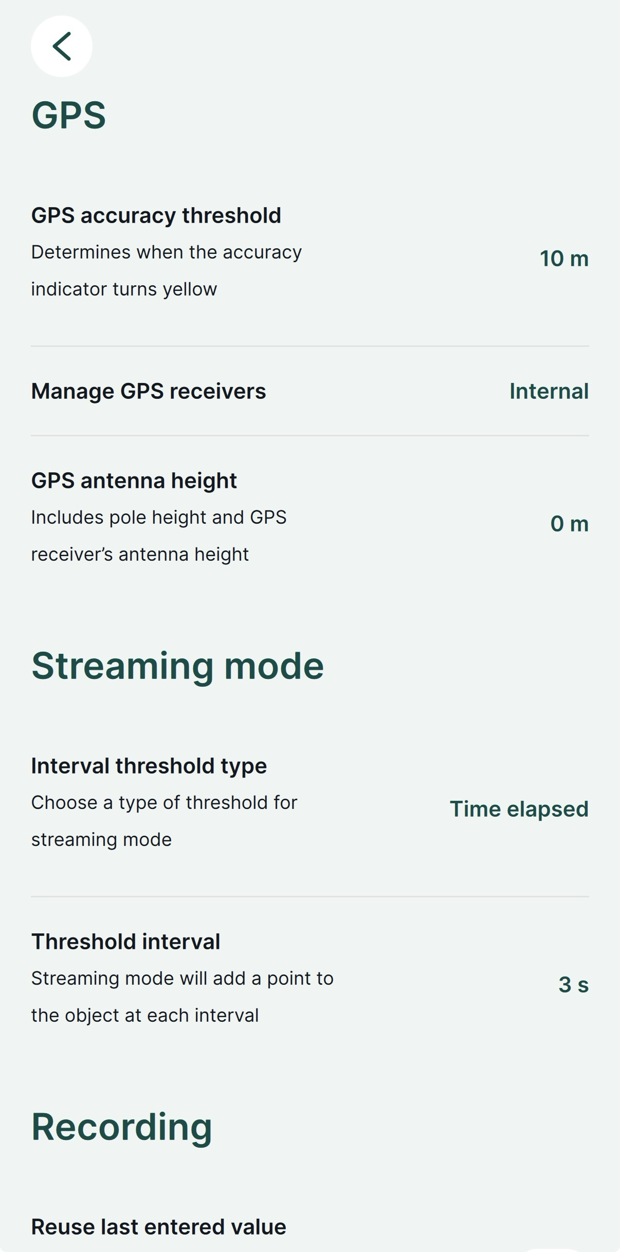

Tippen Sie auf dem geöffneten Bildschirm in der unteren rechten Ecke auf More (Mehr) und Settings (Einstellungen).

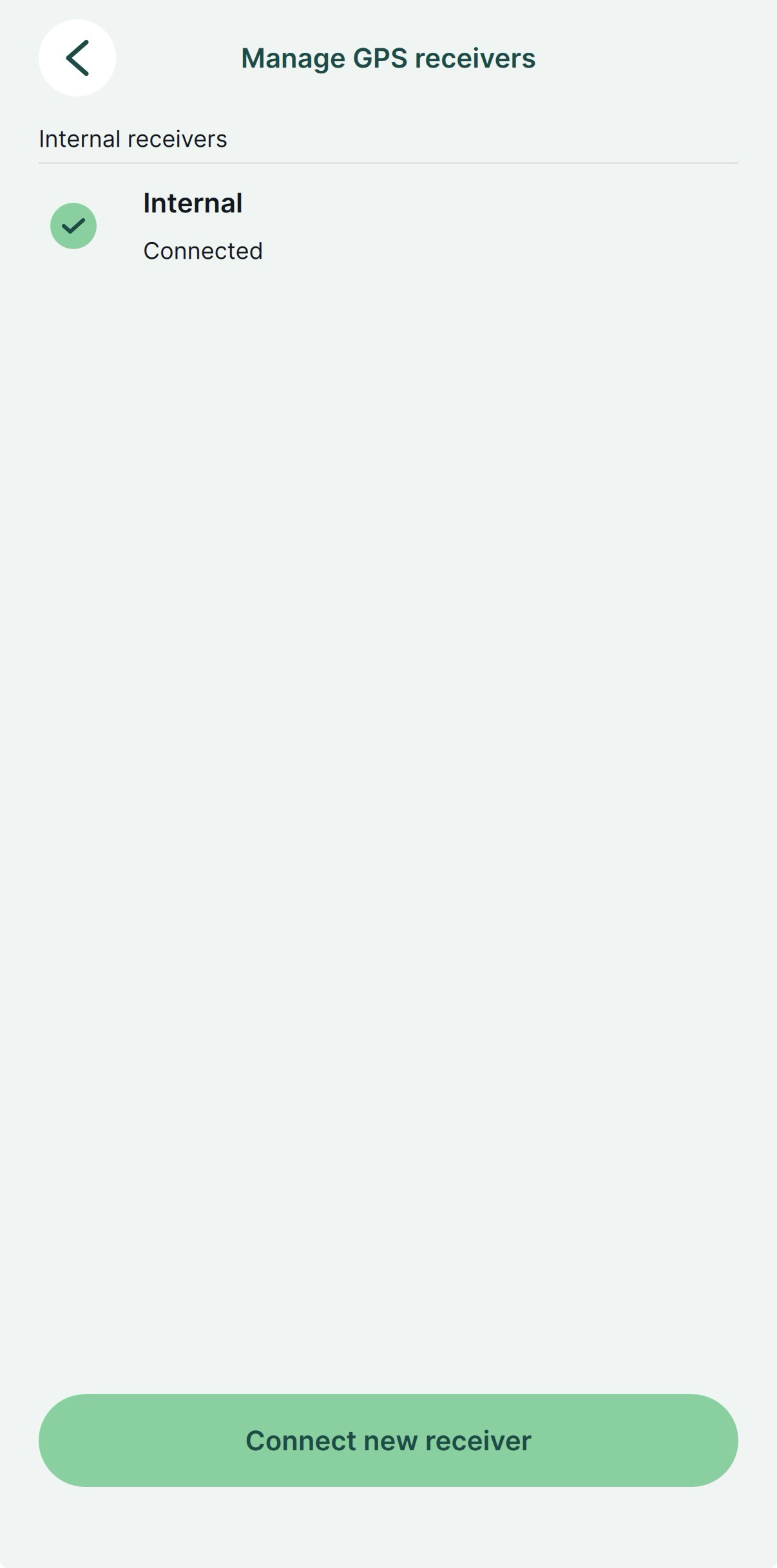

Tippen Sie unter Settings (Einstellungen) auf Select GPS receiver (GPS-Empfänger auswählen).
Wählen Sie Internal (Intern).

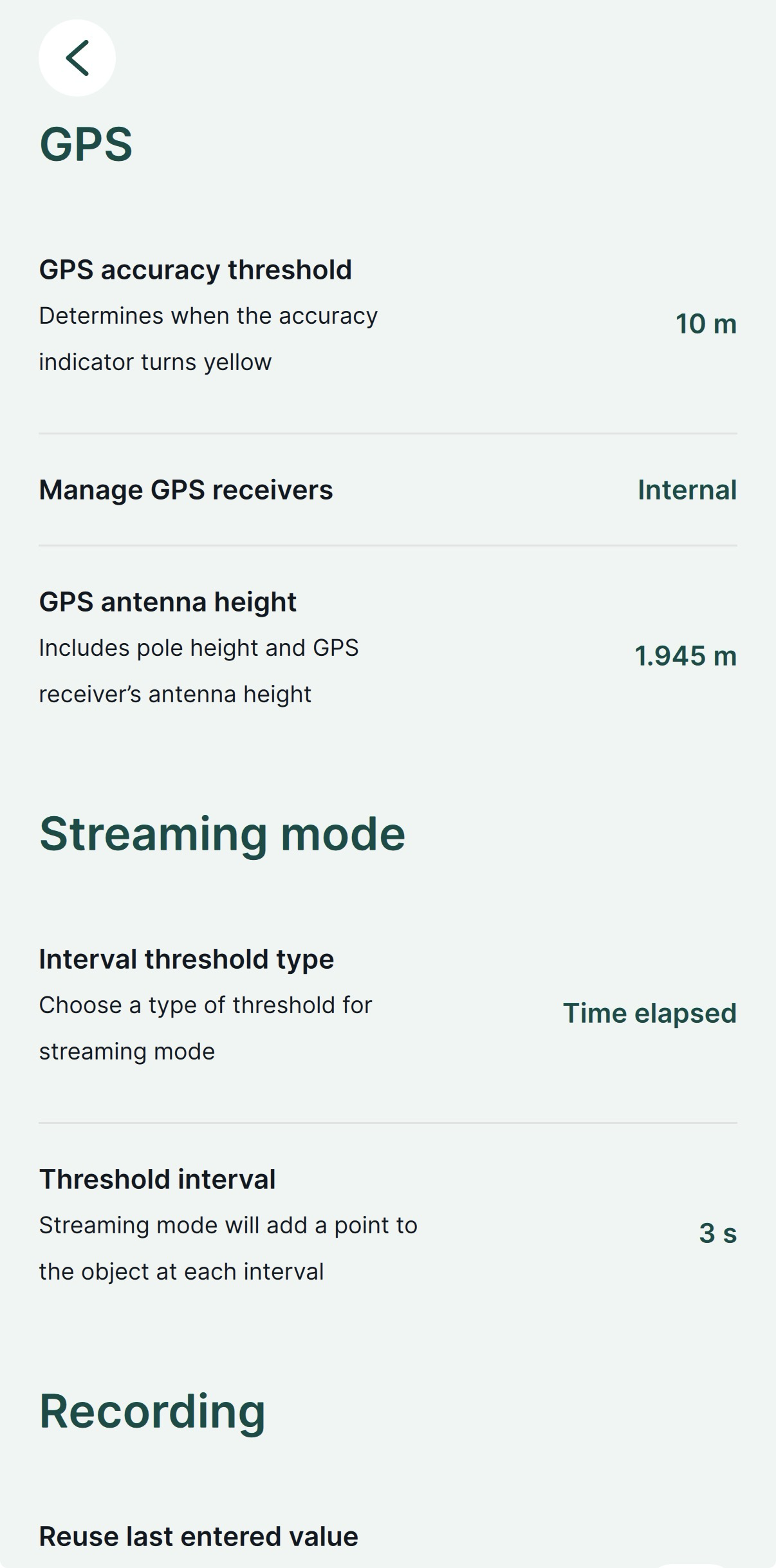

Gehen Sie zurück zu Settings (Einstellungen) und stellen Sie die Antennenhöhe ein. Bei Reach RS4 / RS4 Pro ist die Antennenhöhe der Abstand von der Markierung am Boden zum Mittelpunkt am Boden des Reach, dem Antennenreferenzpunkt (ARP), plus die Höhe des Empfängers zum Antennenphasenzentrum (APC), dem Antennenhöhenversatz. Der Versatz der Antennenhöhe beträgt 95 mm.

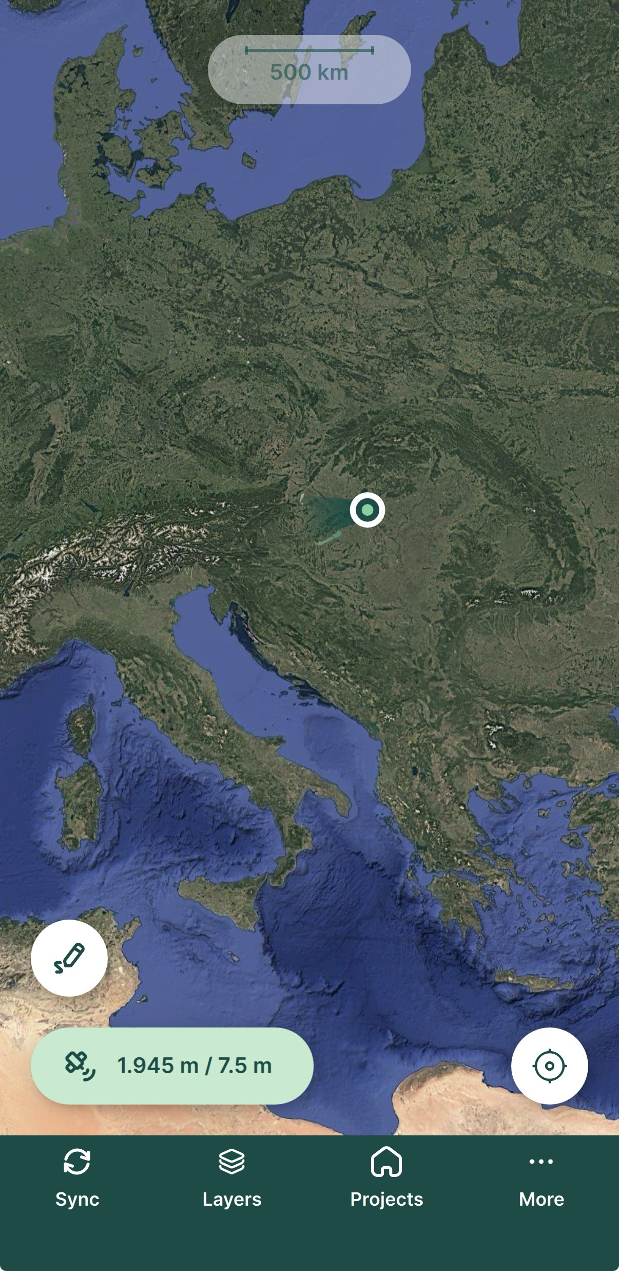

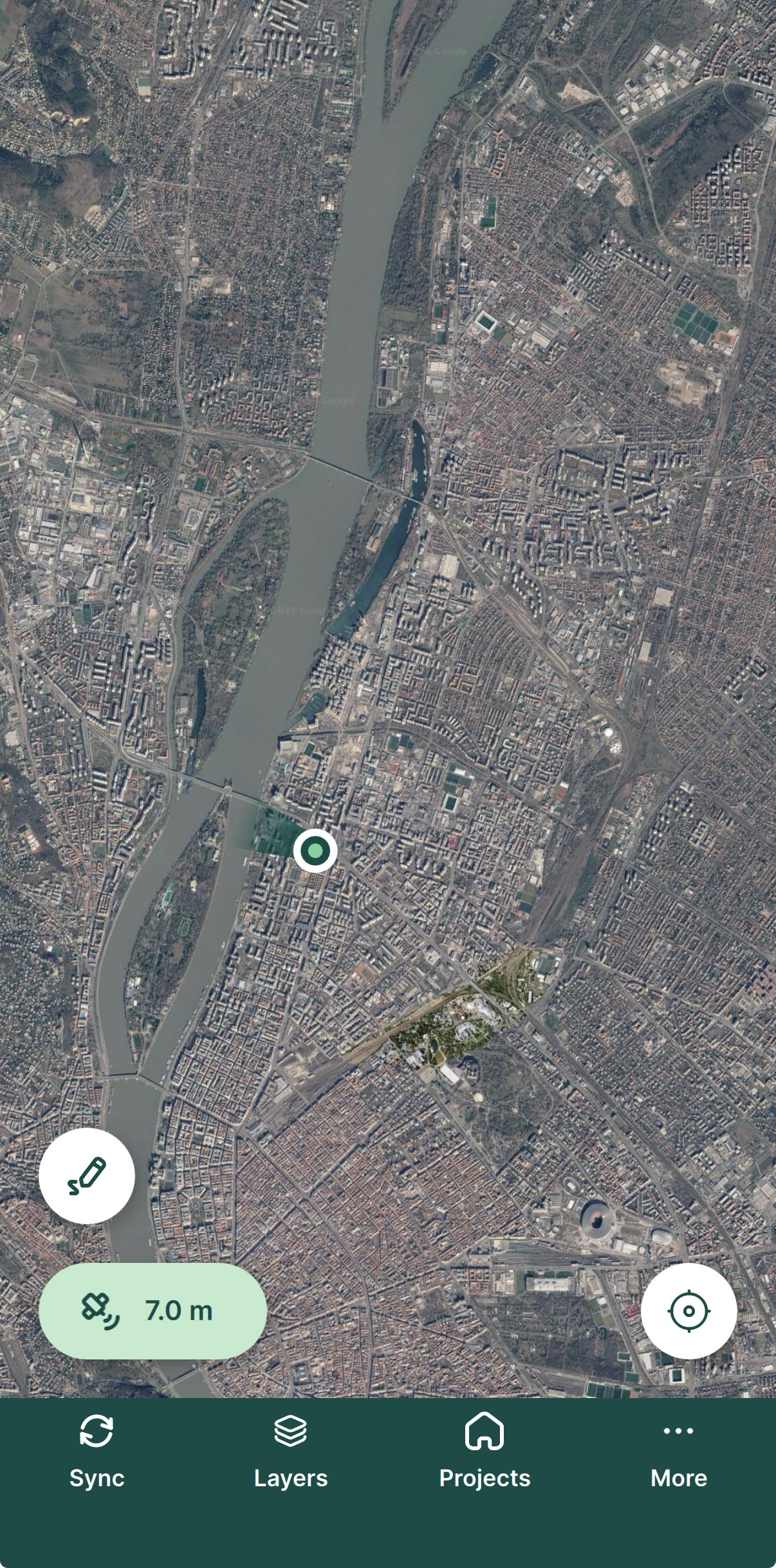

Wechseln Sie zum Tab GPS und überprüfen Sie den RTK-Status sowie die Genauigkeit auf der Karte. Um die detaillierten GPS-Daten einzusehen, rufen Sie Emlid Flow auf.

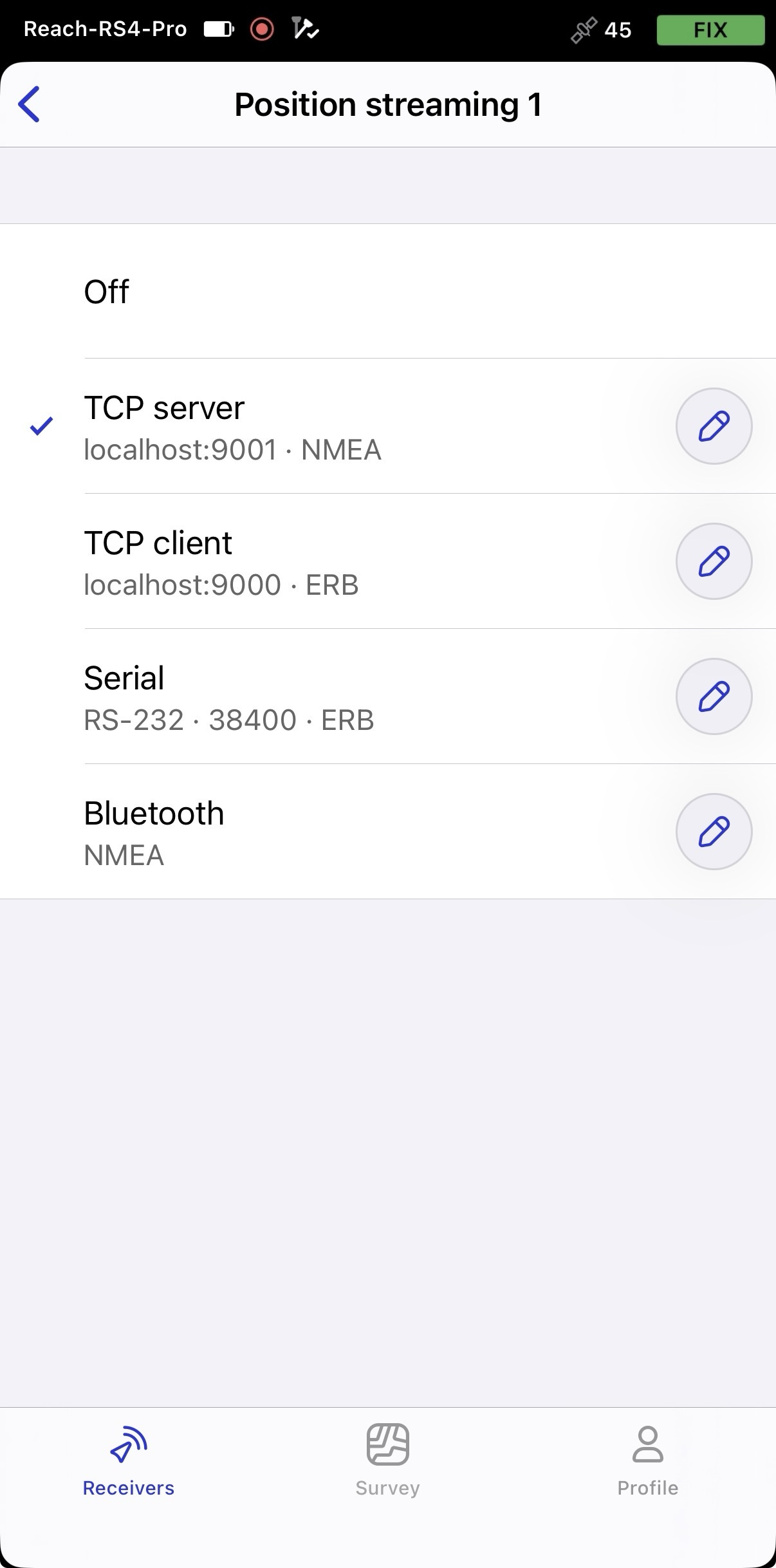

Gehen Sie in Emlid Flow zu Settings (Einstellungen).

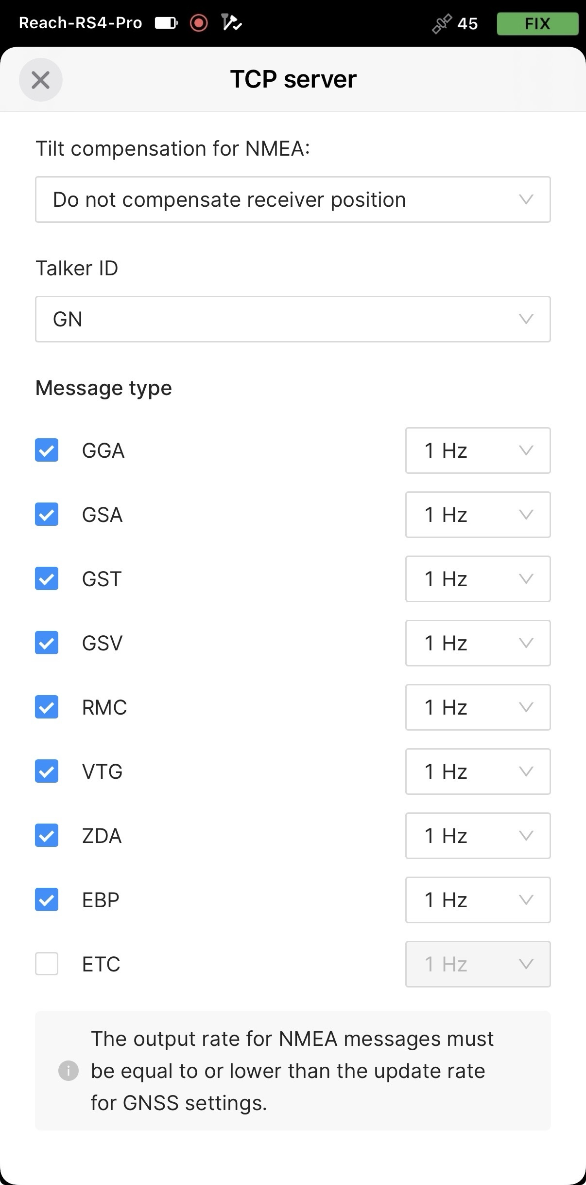

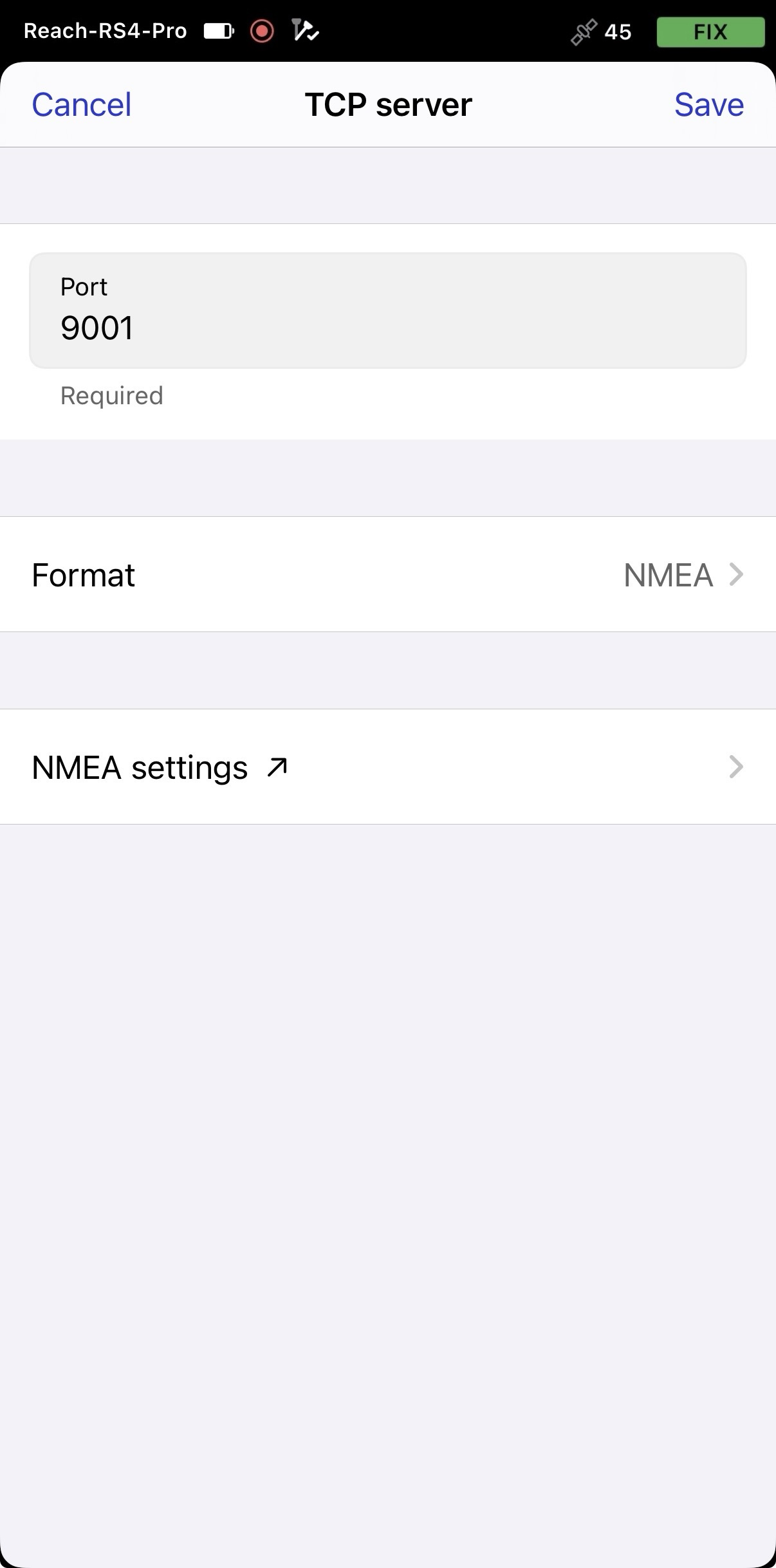

Tippen Sie auf Position Streaming 1 (Positionsstreaming 1) und wählen Sie TCP-Server aus.
Um das Positions-Streaming zu konfigurieren, tippen Sie in der Zelle TCP-Server auf die Schaltfläche Edit (Bearbeiten).
Tippen Sie auf Format und wählen Sie NMEA aus.

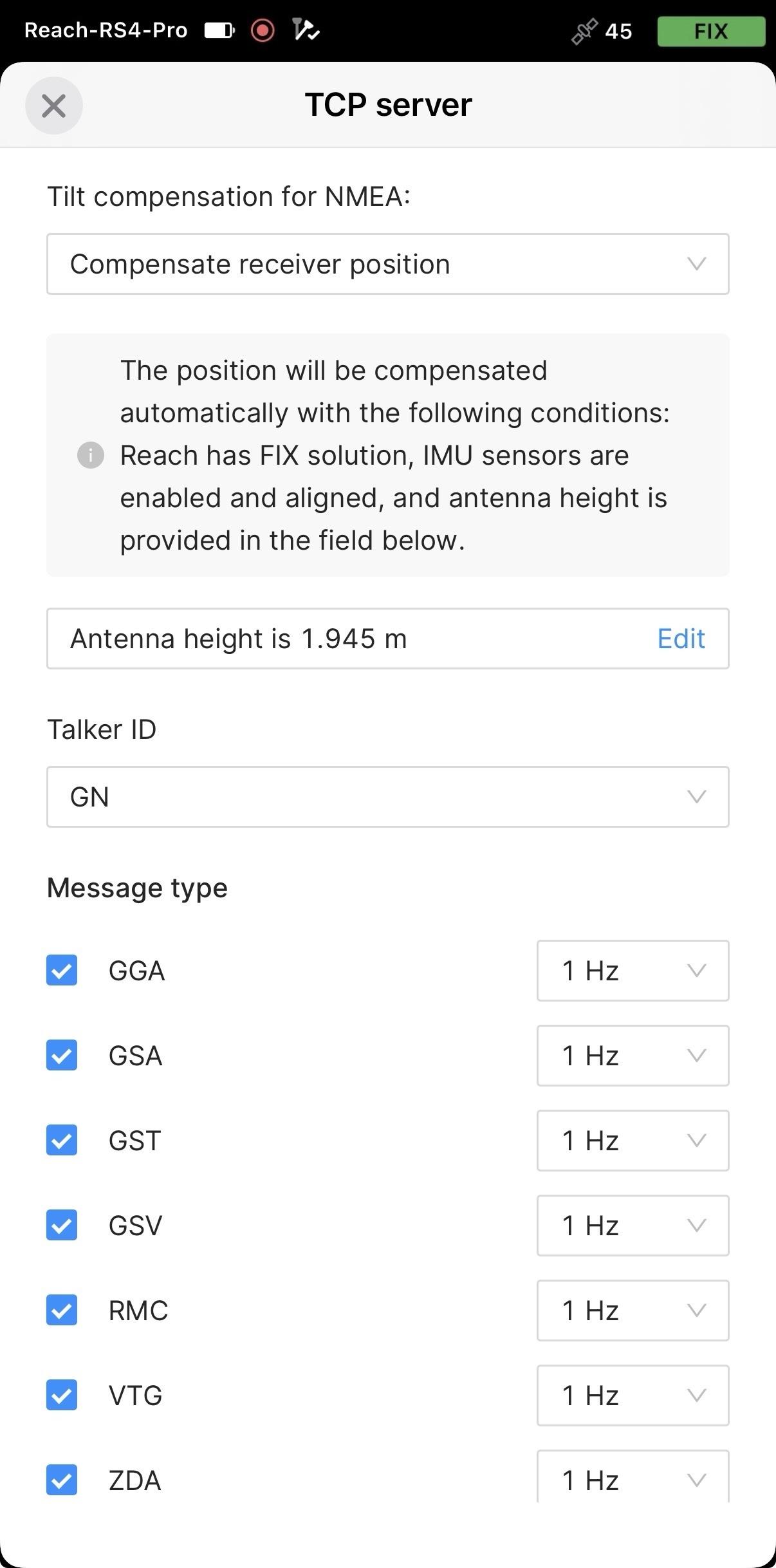

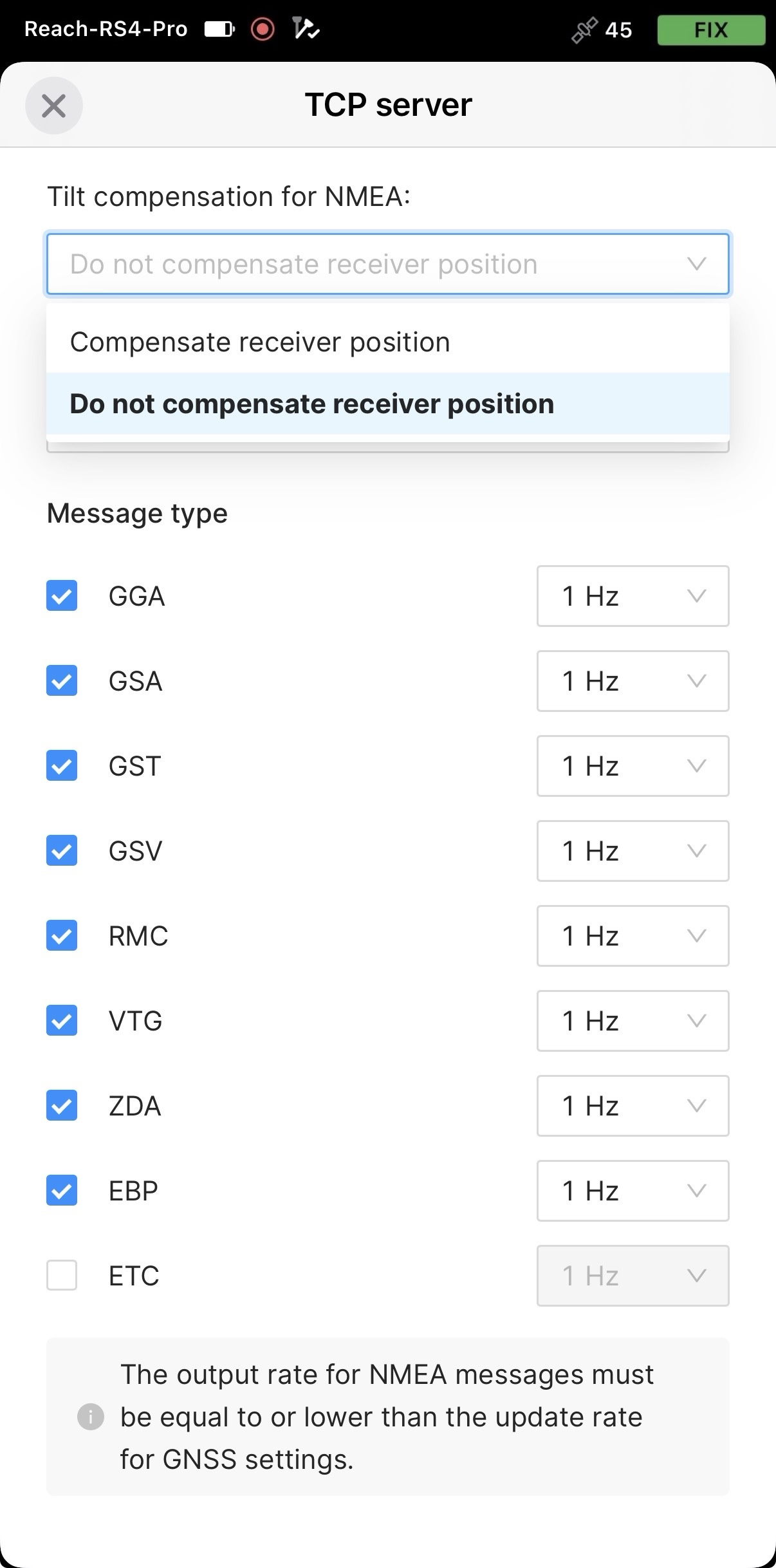

Wenn Sie die NMEA-Ausgabe anpassen möchten, tippen Sie auf NMEA settings (NMEA-Einstellungen) und nehmen Sie die erforderlichen Änderungen vor.
Um die neigungskompensierte Position in Mergin Maps zu nutzen, aktivieren Sie in Emlid Flow das Senden kompensierter NMEA-Meldungen.

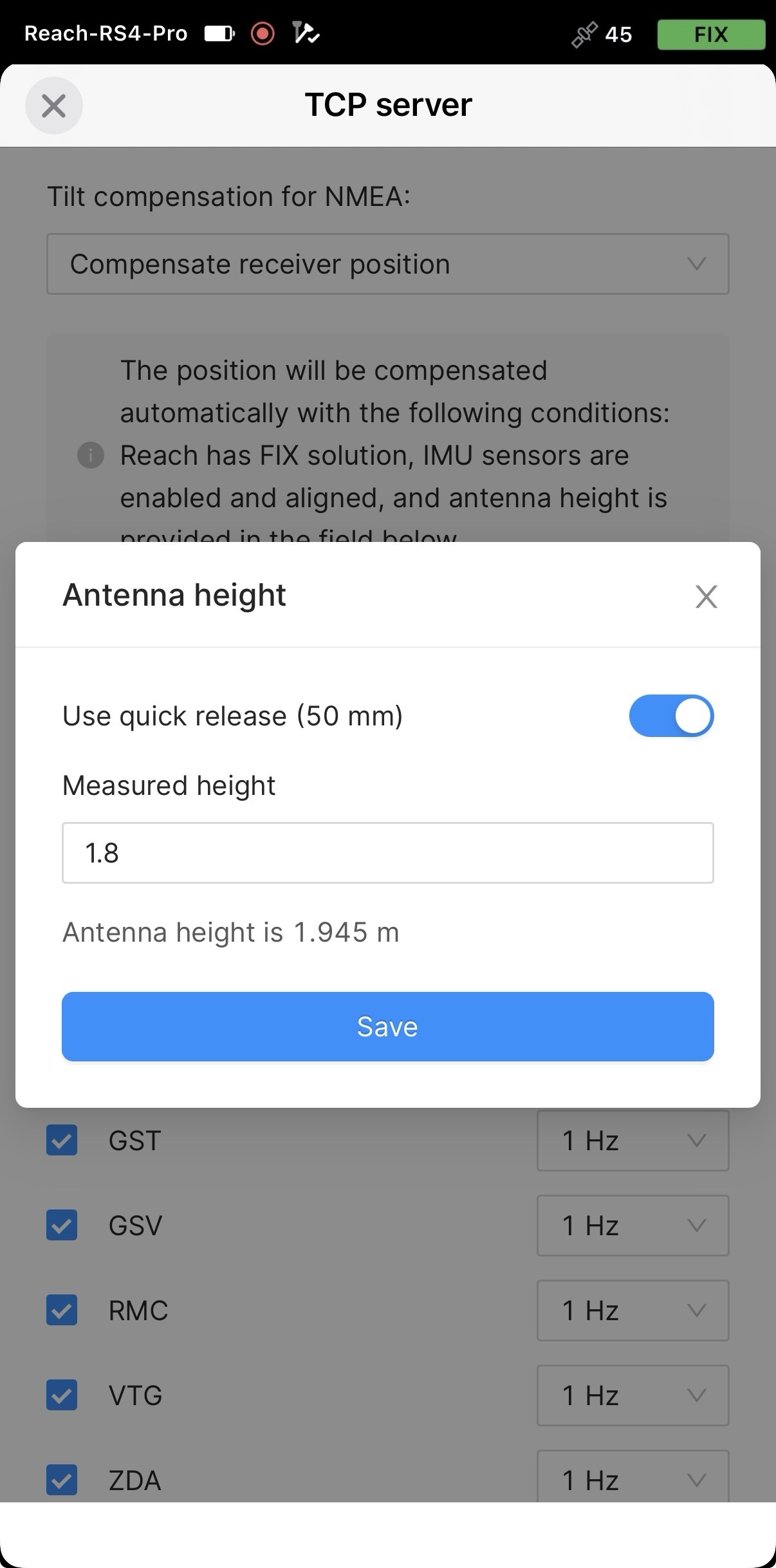

Stellen Sie die Antennenhöhe ein. Sie brauchen nur die Stabhöhe einzugeben. Emlid Flow wendet automatisch den Versatz des Antennenphasenzentrums an und passt die Messungen entsprechend an.
vorsichtWenn Sie kompensierte NMEA-Nachrichten senden, stellen Sie die Antennenhöhe nur in Emlid Flow ein. Auch die Einstellung in Anwendungen von Drittanbietern kann zu Unstimmigkeiten führen.
tippWenn Sie einen Schnellverschluss verwenden, schalten Sie den Kippschalter ein, um dessen Höhe bei der Berechnung der Antennenhöhe zu berücksichtigen.

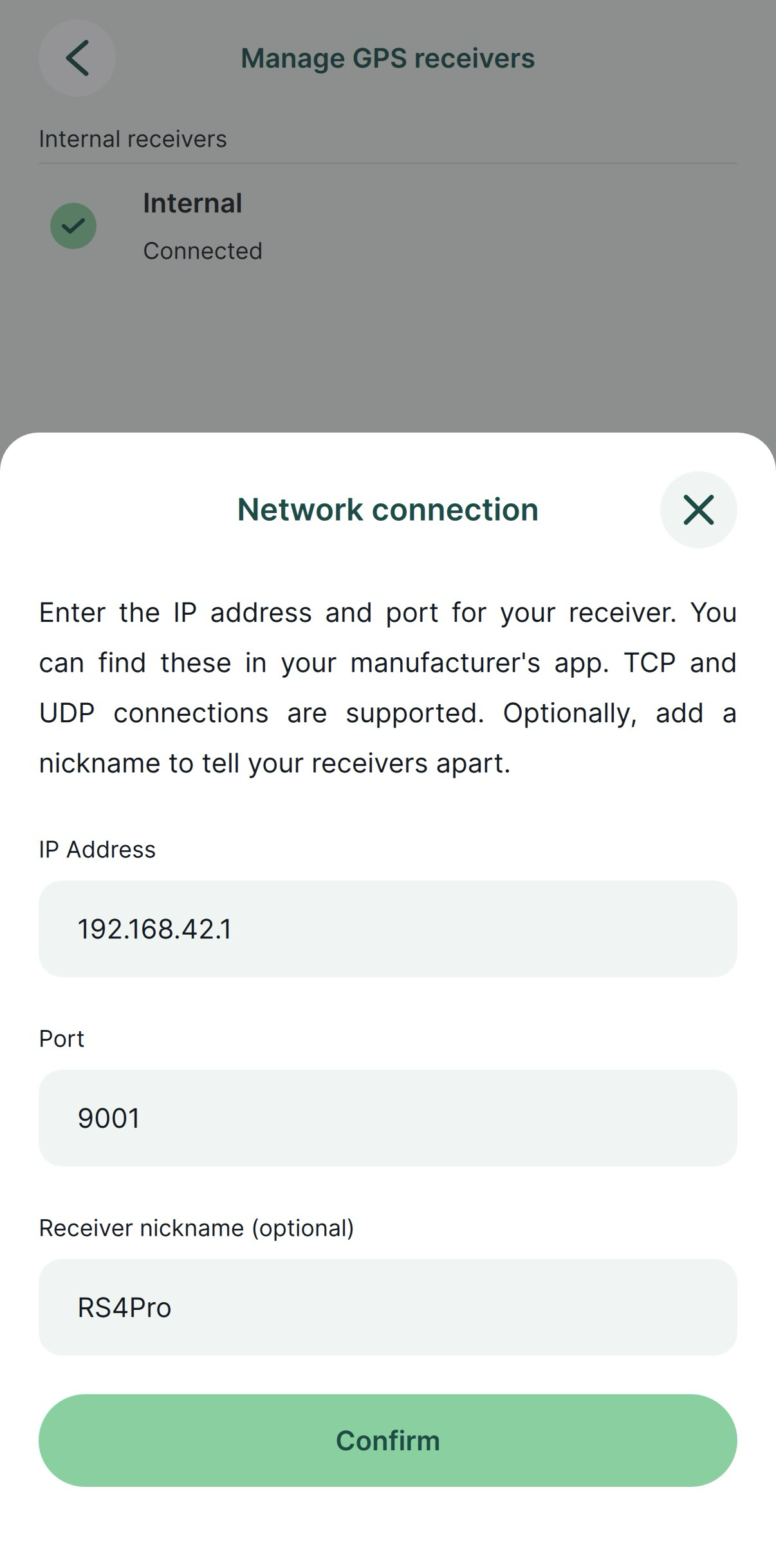

Tippen Sie auf Connect new receiver (Neuen Empfänger verbinden).
Geben Sie die TCP-Anmeldedaten Ihres Empfängers ein und tippen Sie anschließend auf Confirm (Bestätigen).
Sie müssen die folgenden Anmeldedaten hinzufügen:
- IP-Adresse
- Port
- Spitzname des Empfängers (optional)
Wenn Sie dazu aufgefordert werden, erteilen Sie der App die Berechtigung, nach Geräten in lokalen Netzwerken zu suchen.
Dieser Schritt ist nur erforderlich, wenn Sie keine kompensierte NMEA-Position streamen. Gehen Sie zurück zu Settings (Einstellungen) und stellen Sie die Antennenhöhe ein. Der Antennenversatz wird in Mergin Maps nicht automatisch hinzugefügt. Der Wert, den Sie eingeben, sollte die Summe aus der Stockhöhe und 95 mm sein, zuzüglich des Schnellverschlusses (50 mm), falls Sie ihn verwenden.

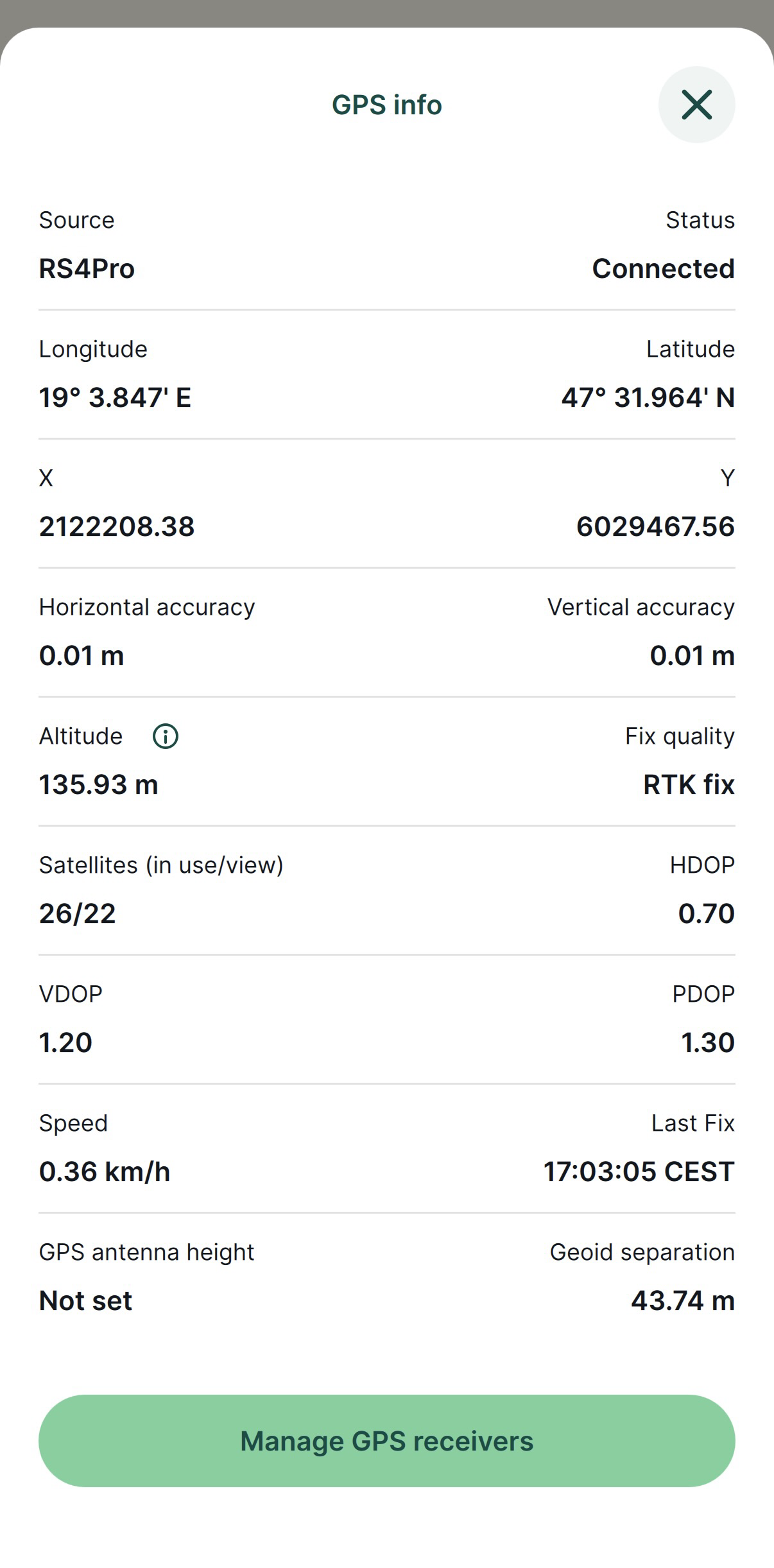

Gehen Sie auf den Tab GPS und überprüfen Sie den RTK-Status und die Genauigkeit auf der Karte. Um die detaillierten GPS-Informationen zu prüfen, tippen Sie noch einmal auf den Tab.
