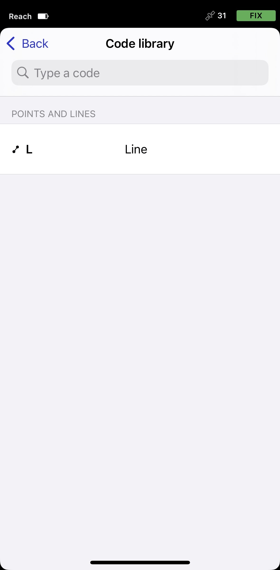

  • Modifiez le code de la ligne en appuyant sur « Code ». Choisissez un nouveau code dans la bibliothèque.
Pour appliquer les modifications, appuyez sur Save (Enregistrer).
