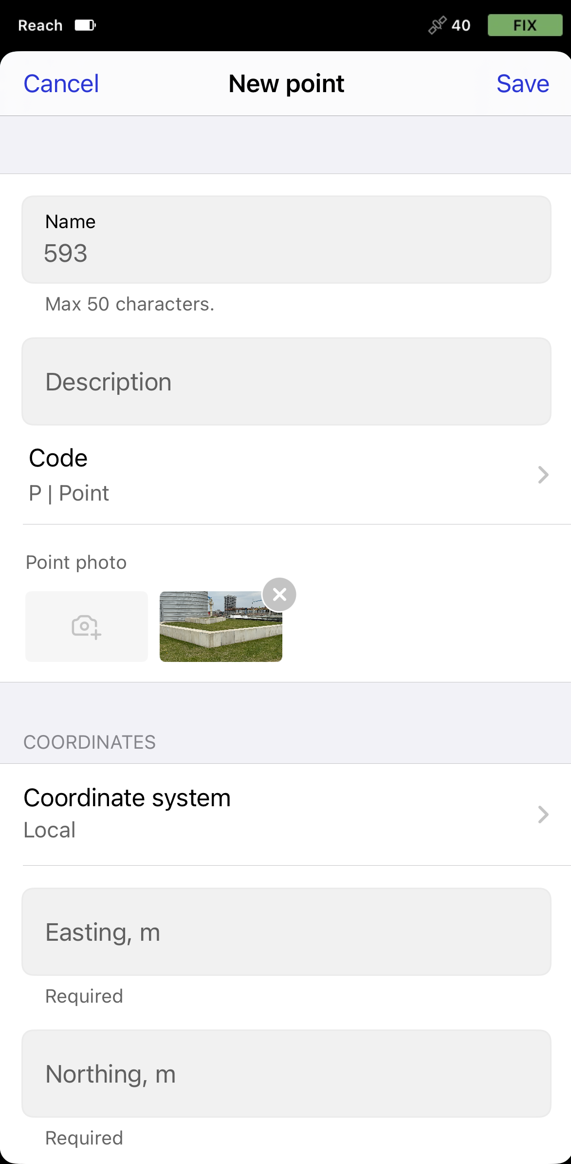

  1. Abra su proyecto en la aplicación Emlid Flow.
  2. Pulse el icono Tools (Herramientas).

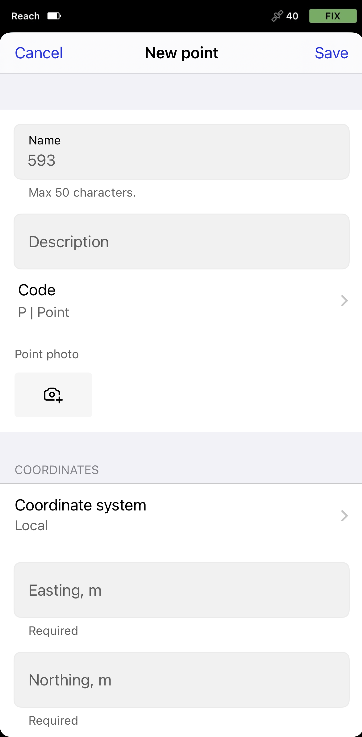

  3. Pulse New data (Nuevos datos) y seleccione Add point (Añadir punto).
  4. Añada un nombre y una descripción a su punto. Si no pone un nombre a un punto, la aplicación utilizará automáticamente el siguiente número de la secuencia como nombre.

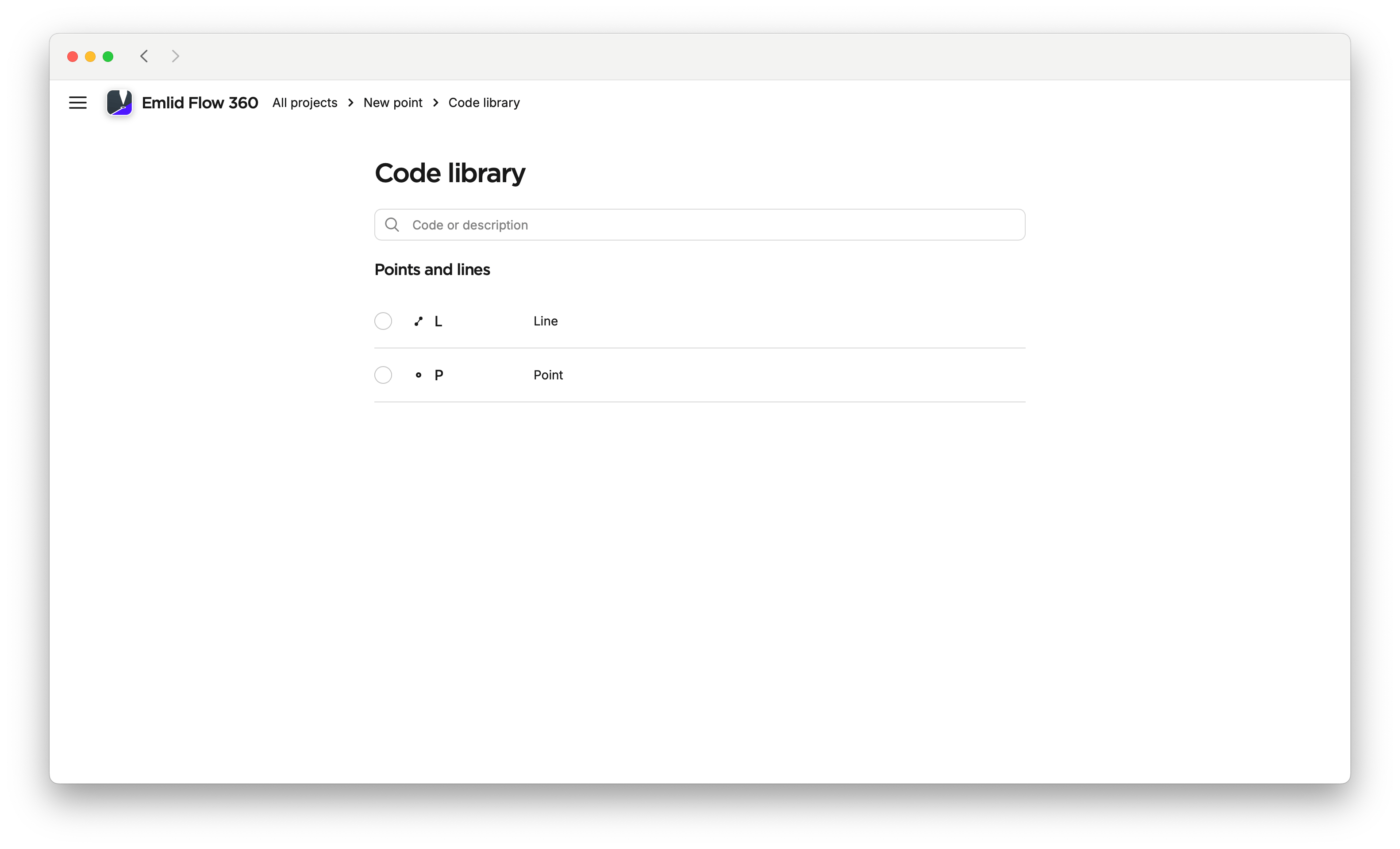

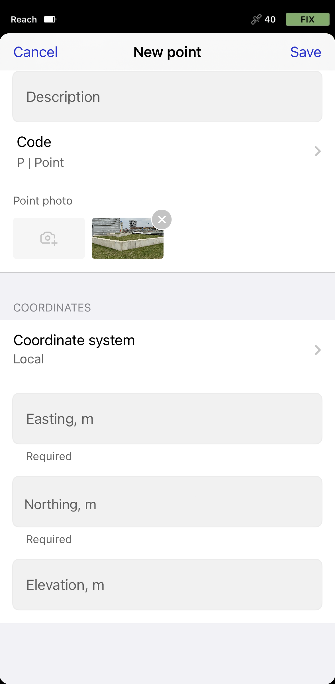

  5. Con el plan Pro, puede añadir un código de levantamiento con una descripción, un color ya configurado y atributos pulsando el botón Code selector (Selector de códigos). Elija un código de la biblioteca e introduzca los atributos asociados, si fuera necesario.

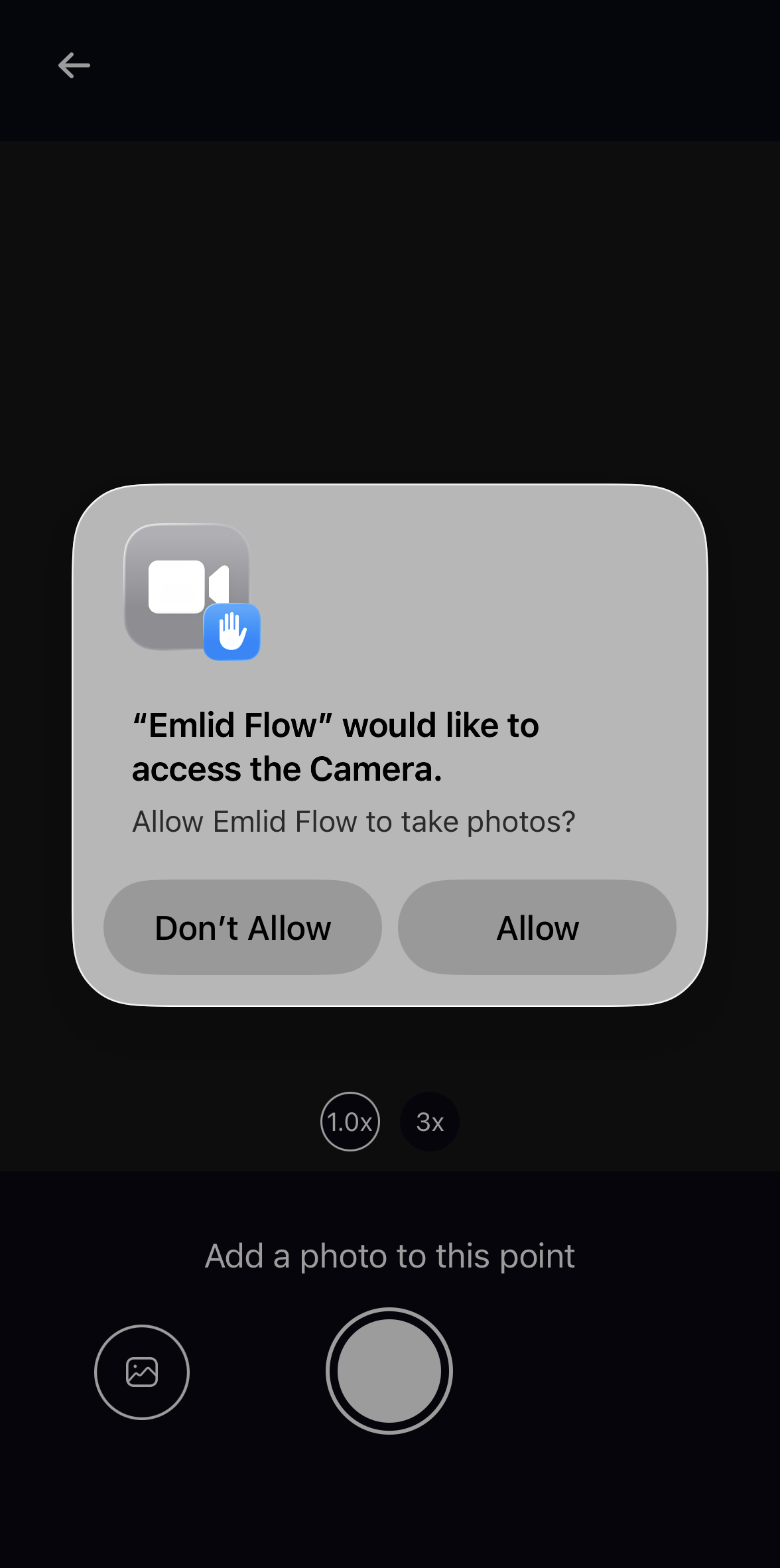

  6. Con el plan Pro, puede adjuntar una foto al punto de dos maneras:

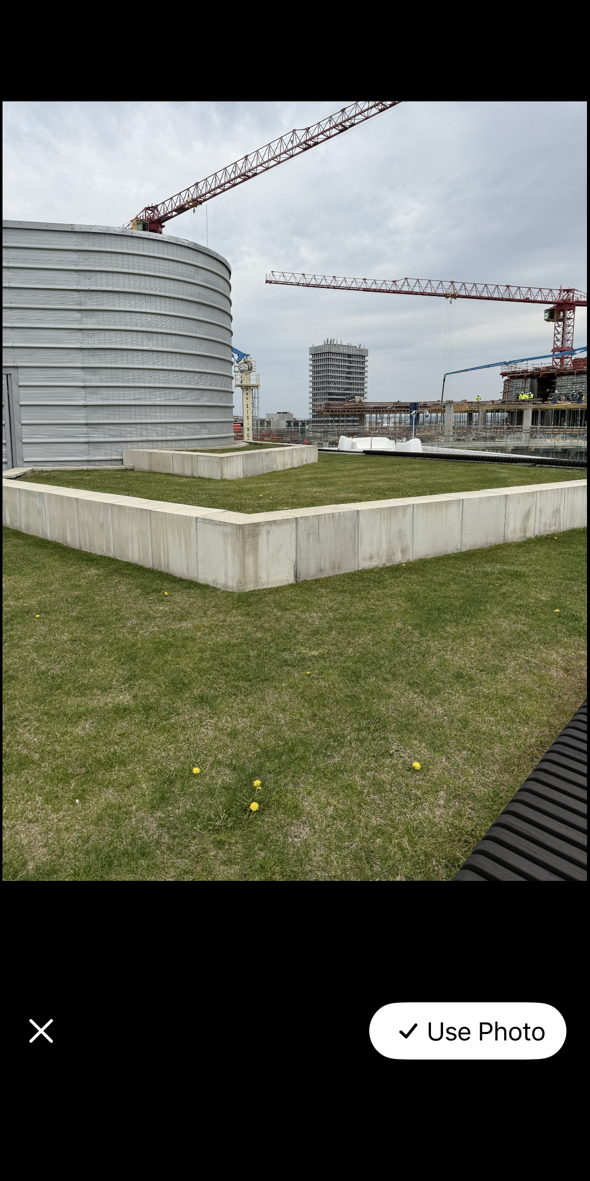

    • Haga una foto directamente en Emlid Flow. Desplácese hasta el objeto, pulse el botón Cámara, conceda acceso a la cámara y haga una foto del punto.

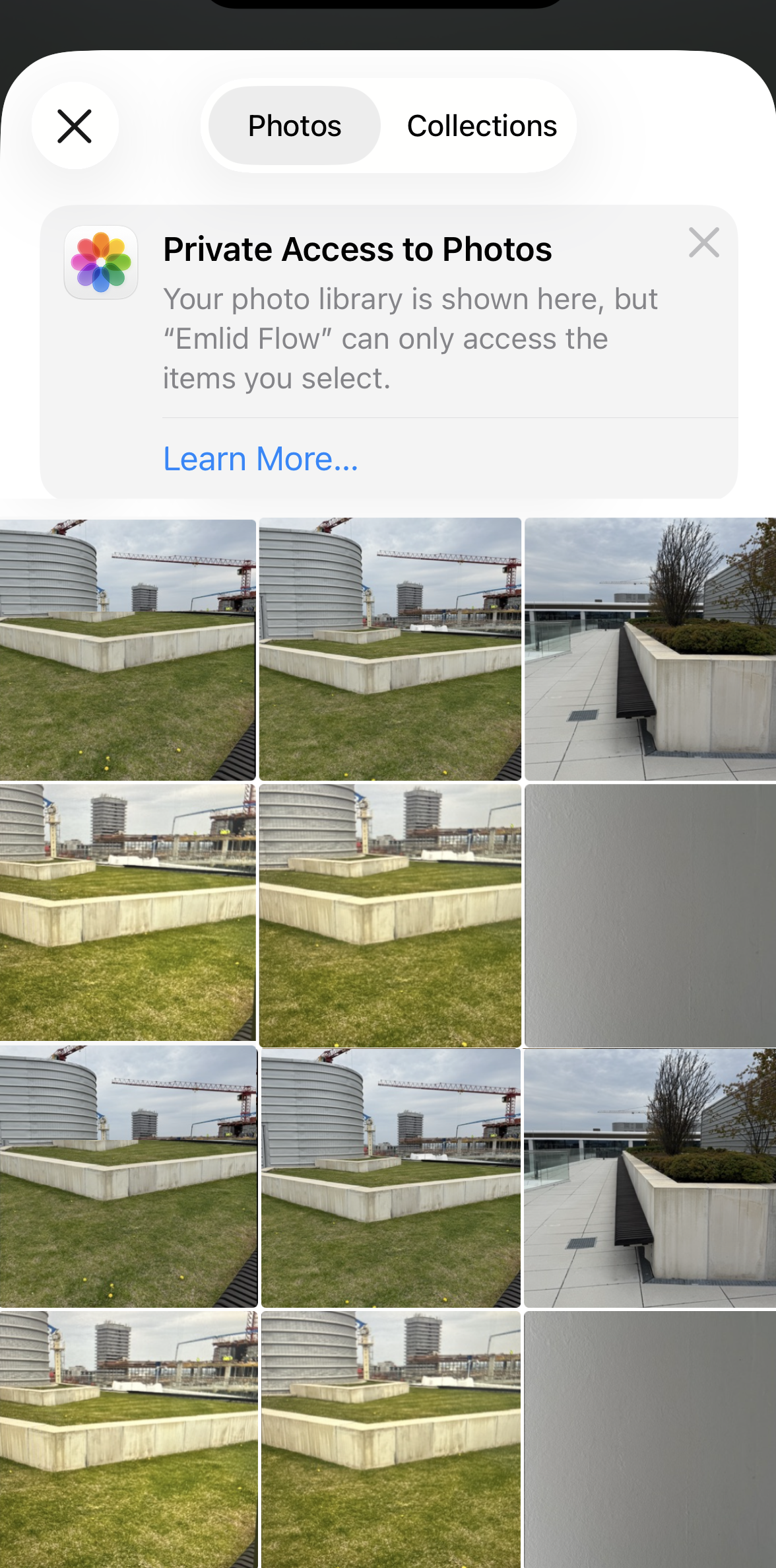

    • Añada una foto de su galería. Pulse el botón Cámara, conceda acceso a la galería de su dispositivo y seleccione la foto deseada.
    La foto adjunta aparecerá en el campo Point photo (Foto de punto). Si fuera necesario, puede eliminarla y sustituirla por otra nueva.
    La foto adjunta también aparecerá en Emlid Flow 360 cuando termine de crear un punto y lo guarde. Para ello, debe iniciar sesión en su cuenta, tener una conexión a internet activa y actualizar la página Emlid Flow 360 en el navegador.

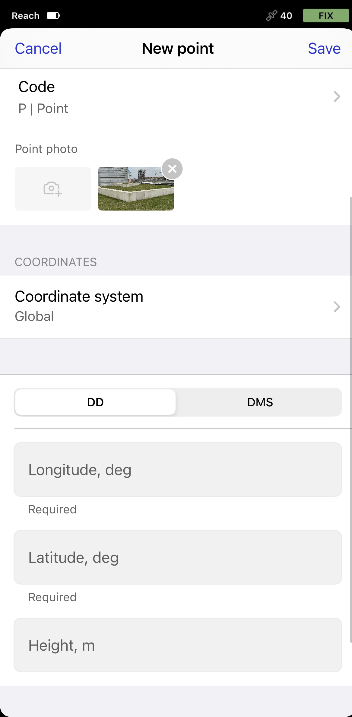

  7. Introduzca las coordenadas de su punto. Puede elegir entre el
    sistema de coordenadas
    El sistema de coordenadas es un sistema local, regional o global basado en coordenadas que se utiliza para localizar entidades geográficas. Un sistema de referencia espacial define una proyección cartográfica específica, así como las transformaciones entre diferentes sistemas de referencia espacial.
    local y el global en función de sus preferencias. Al elegir un origen global, puede decidir si desea dar sus coordenadas en grados decimales (DD) o en formato grado-minuto-segundo (DMS).
    Obtenga más información sobre los sistemas de coordenadas en la guía Introducción a los sistemas de coordenadas.
  8. Pulse Save (Guardar)
