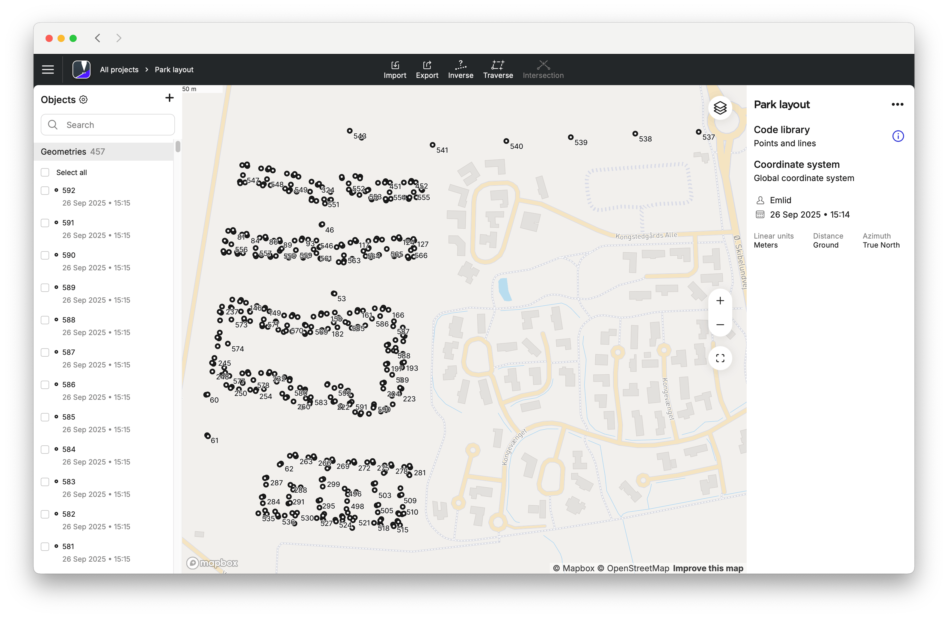

  1. Abra el proyecto con el que desea trabajar.
  2. Vaya a la lista de Objetos, pulse el botón + de la parte superior y seleccione Add line (Añadir línea) en el menú desplegable.

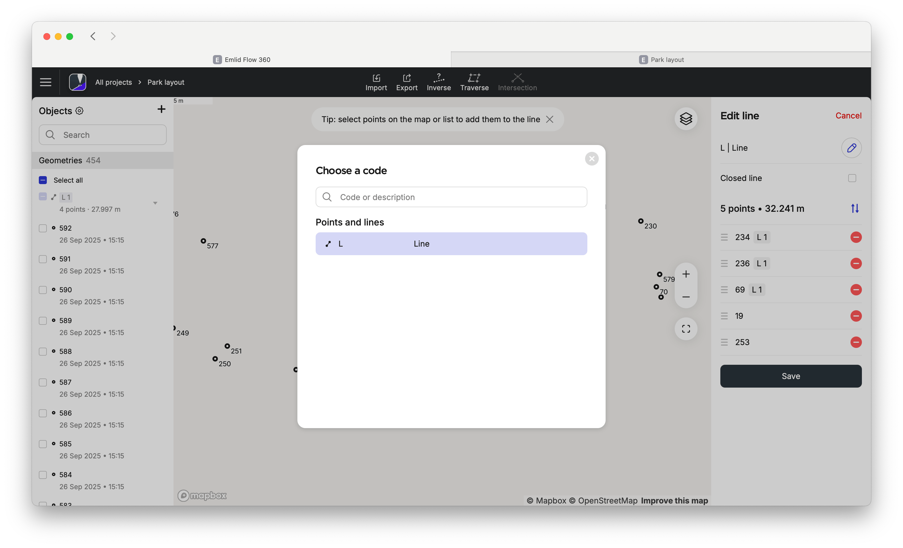

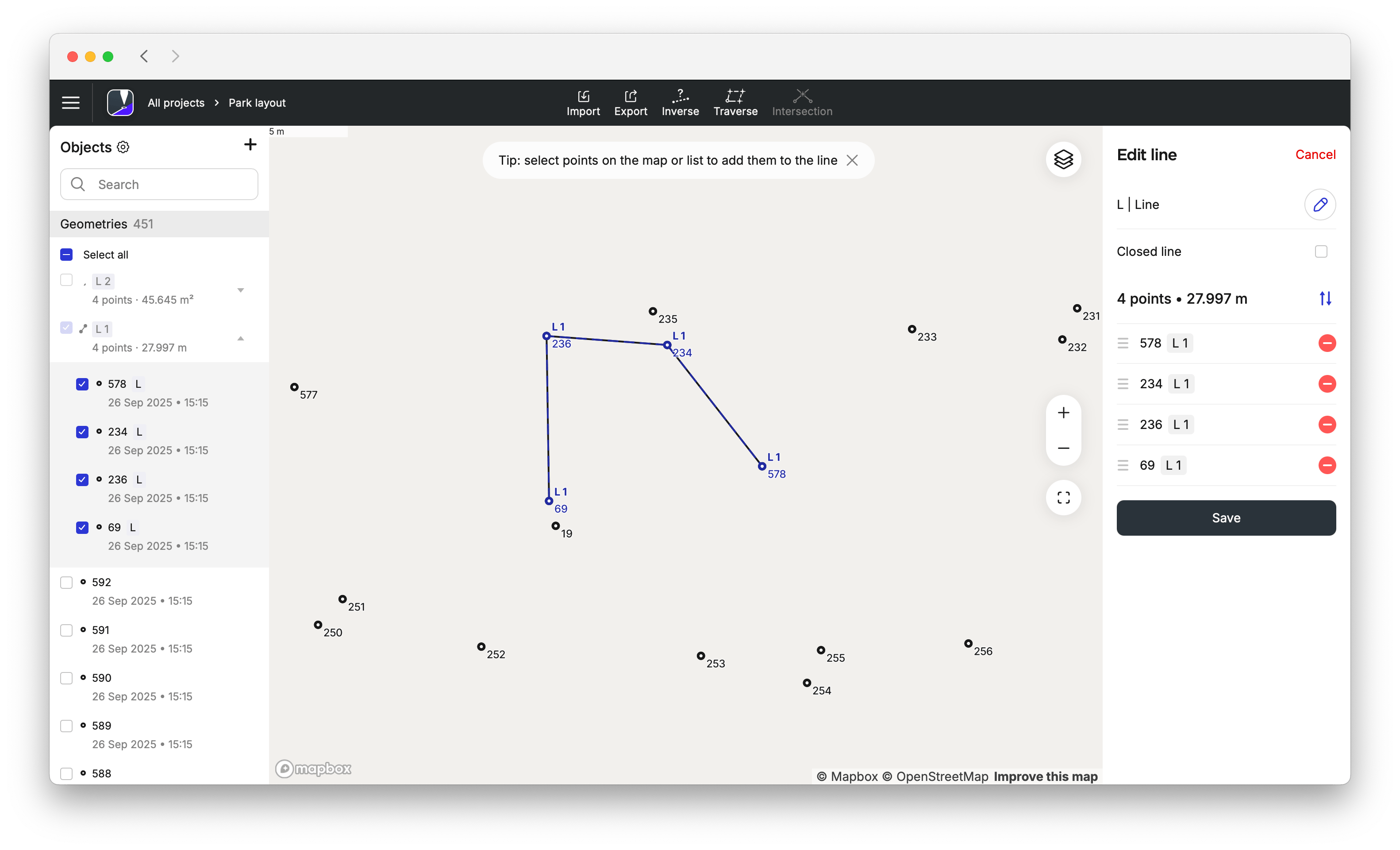

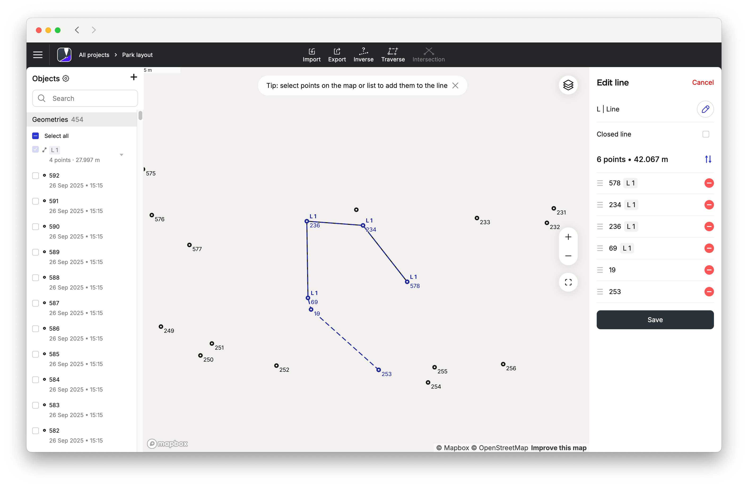

  3. Seleccione puntos en el mapa o en la lista para añadirlos a la línea.
    Puede cambiar el orden de los puntos arrastrándolos.

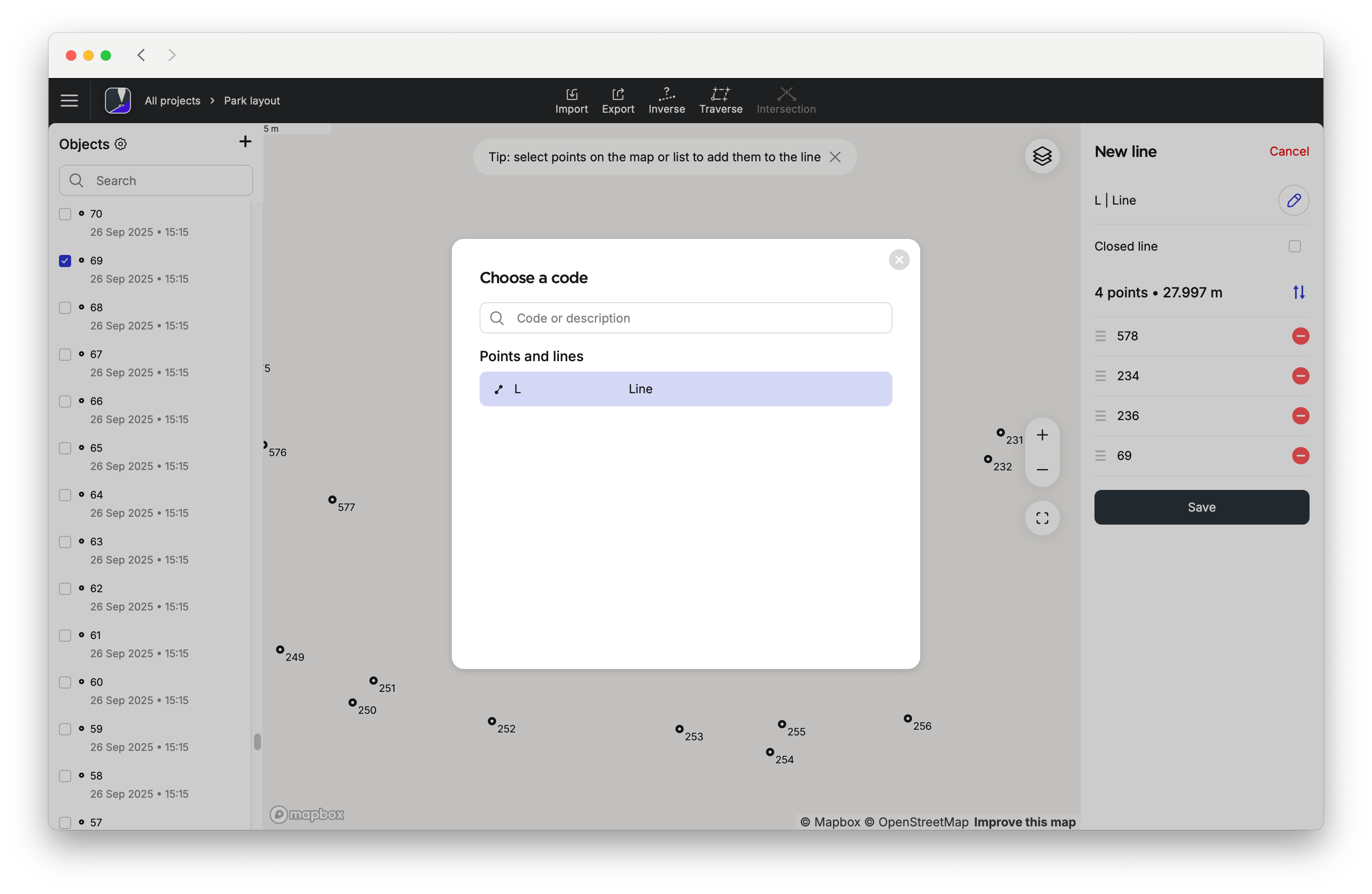

  4. Seleccione un código para su línea de la lista de su Biblioteca de códigos. Pulse Save (Guardar) para crear una línea.
    Tras crear una nueva línea, esta aparece en la lista de objetos.

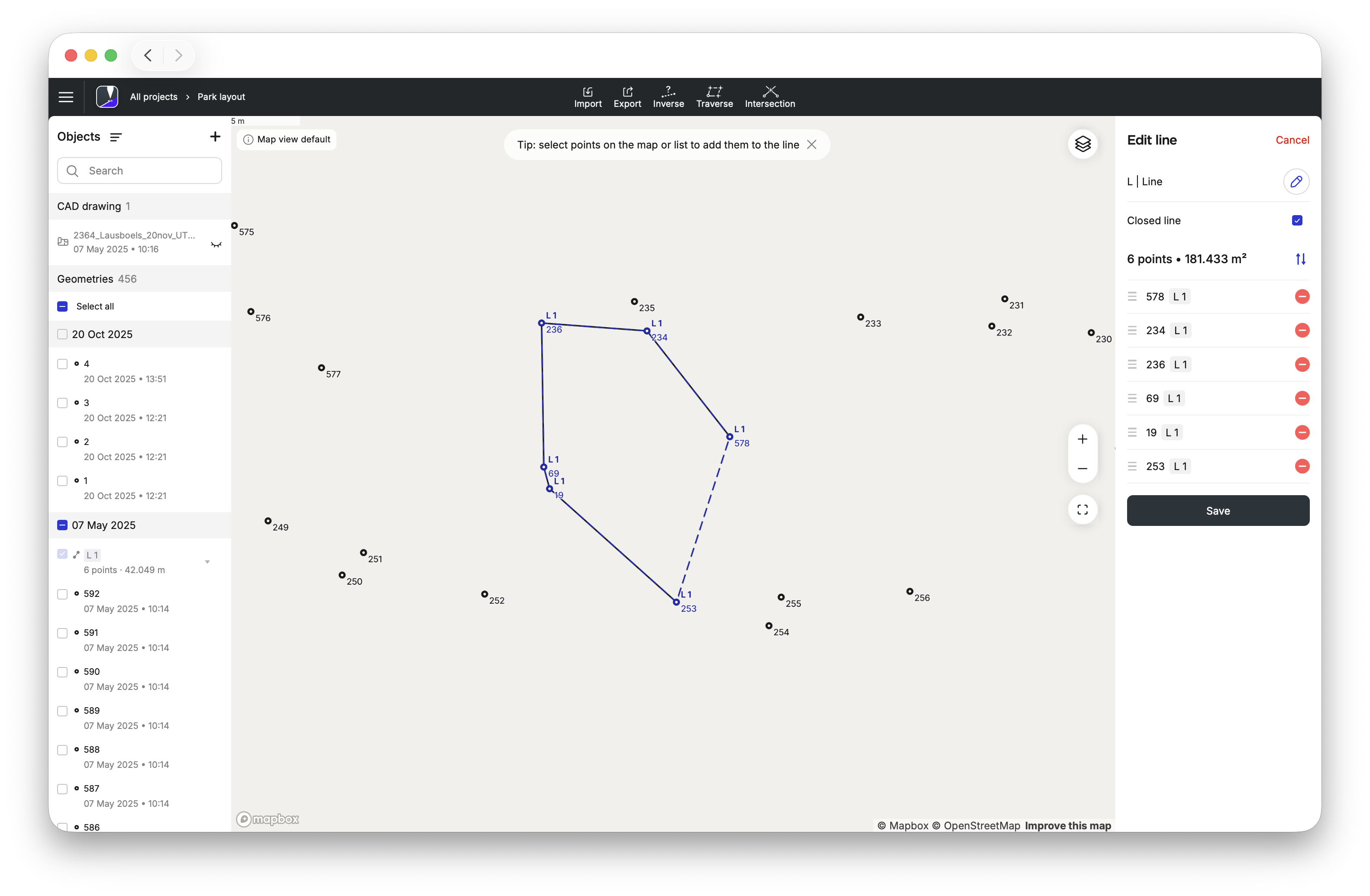

  4. En el editor de líneas, pulse los tres puntos y elija Edit line (Editar línea) en el menú desplegable.
Ahora puede:

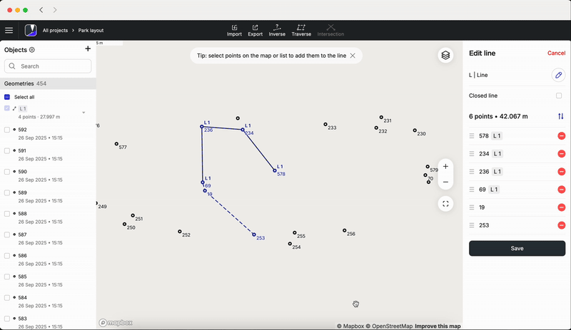

  • Añadir puntos/líneas seleccionándolos directamente en el mapa o en la lista.
  • Eliminar puntos al pulsar el botón rojo con el símbolo menos o tocando el punto en el mapa.
  • Reorganizar los puntos arrastrándolos para cambiar la geometría de la línea.
  • Cambiar el código pulsando el botón del lápiz azul.
  • Cree un polígono pulsando Closed line (Línea cerrada).
Pulse Save (Guardar) para aplicar los cambios.

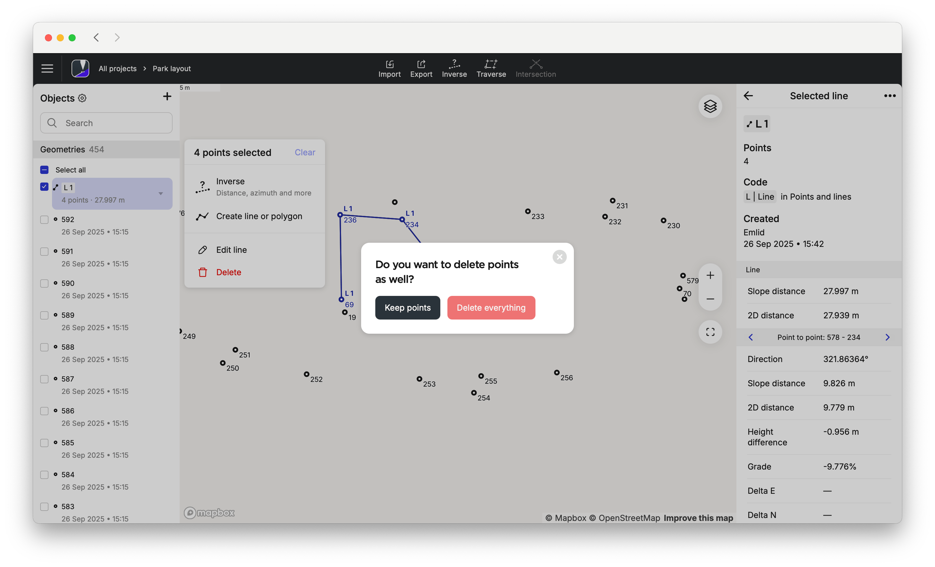

Si desea eliminar una línea, puede elegir si conservar o eliminar los puntos asociados. Haga lo siguiente:
  1. Seleccione la línea que desea eliminar de la lista de objetos de su proyecto.
  2. En el editor de líneas, pulse los tres puntos y seleccione Delete (Eliminar) en el menú desplegable.
  3. Seleccione la opción adecuada.
