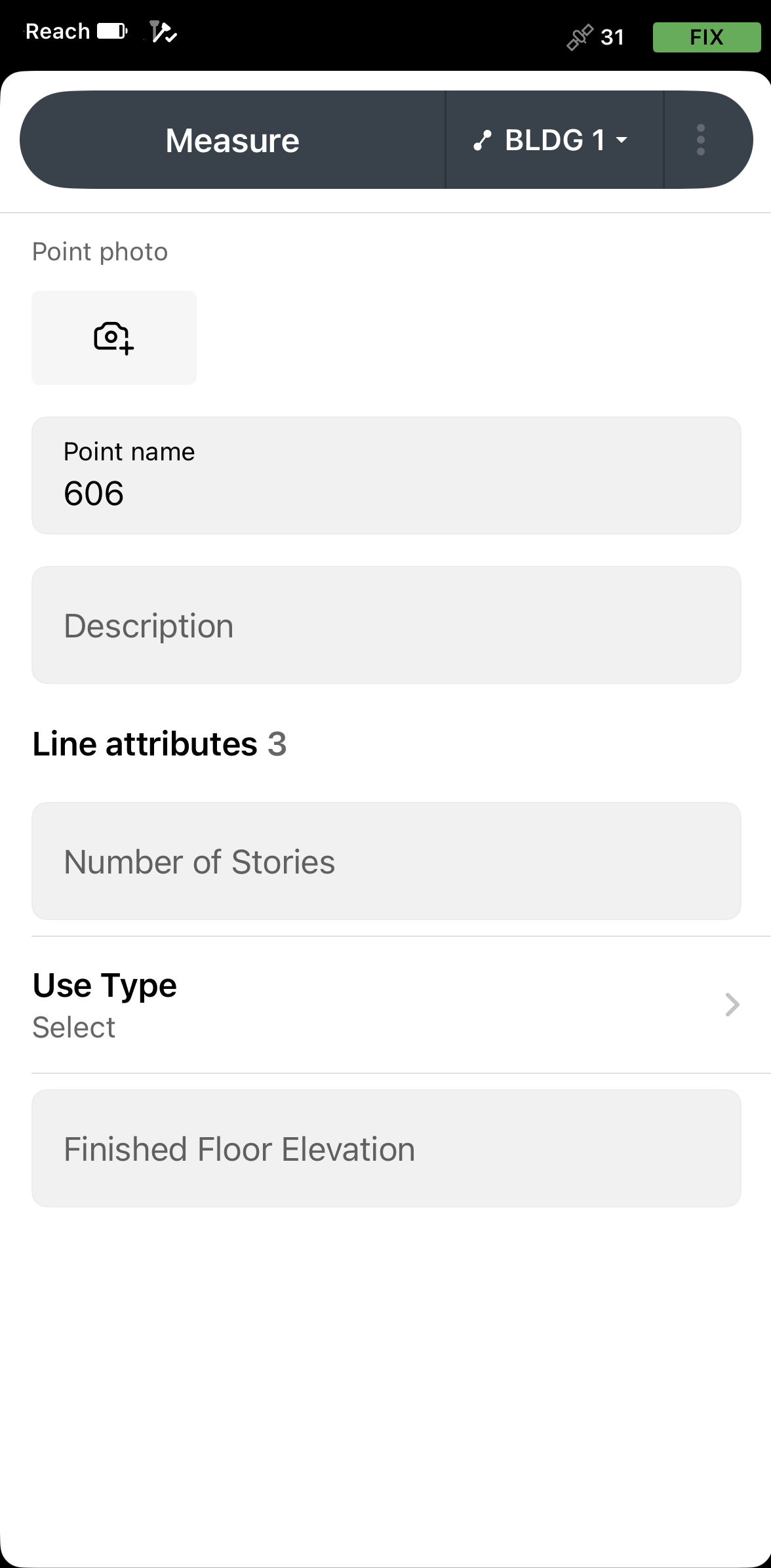

  1. Con el plan Pro, puede añadir un código de levantamiento con una descripción, un color ya configurado y atributos pulsando el botón Code selector (Selector de códigos). Elija un código de la biblioteca e introduzca los atributos asociados, si fuera necesario.

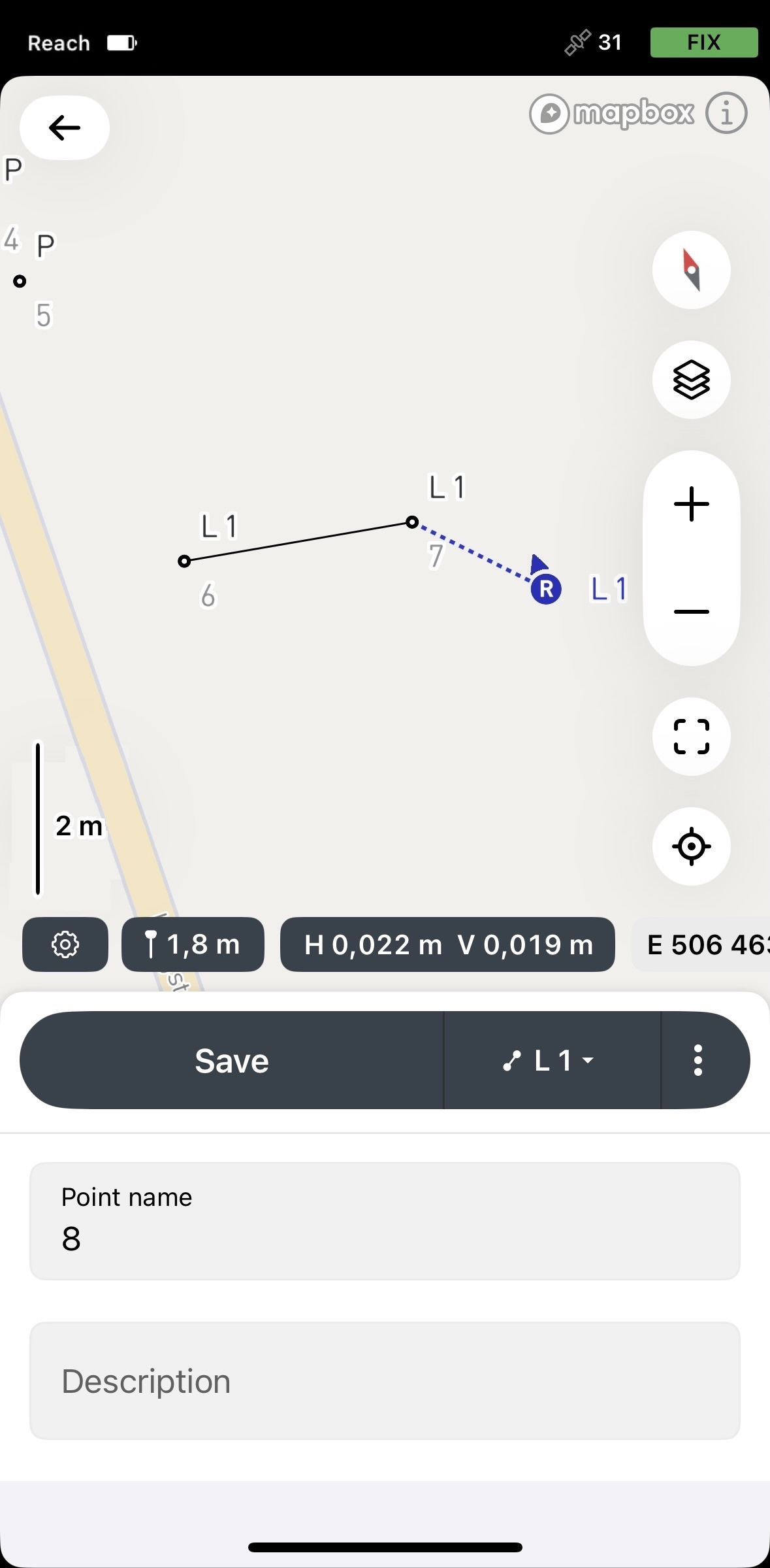

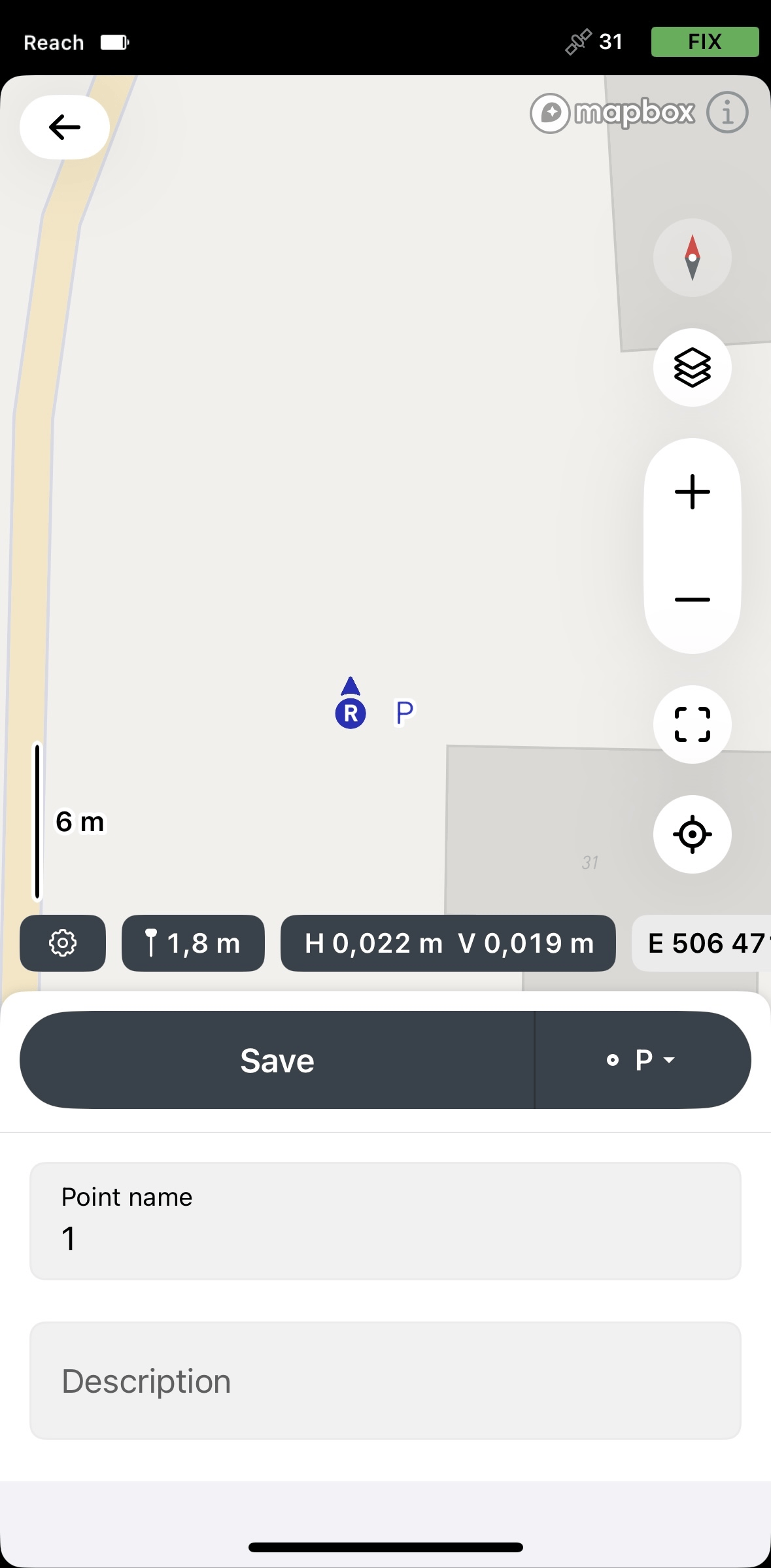

  2. Recoja el primer punto de una recta.

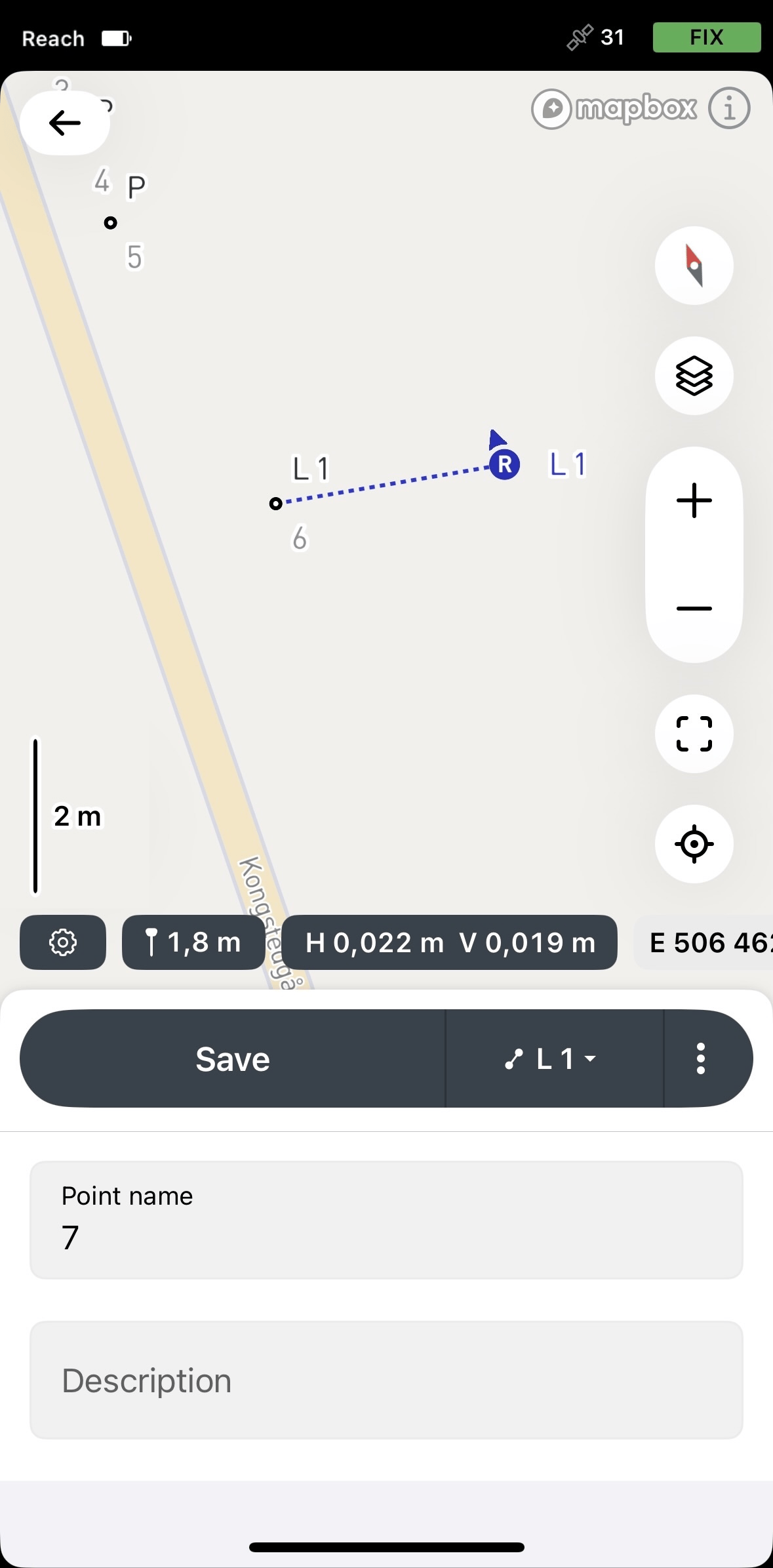

  3. Vaya al segundo punto de la línea y recoléctelo. Cuando haya al menos 2 puntos, la aplicación los conectará con una línea.
    Puede reunir tantos puntos como quiera en una sola línea.
  4. Pulse los tres puntos y luego Start new line (Comenzar nueva línea) para terminar de recolectar la línea.
Puede seguir recogiendo líneas para almacenar sus posiciones en el proyecto.
