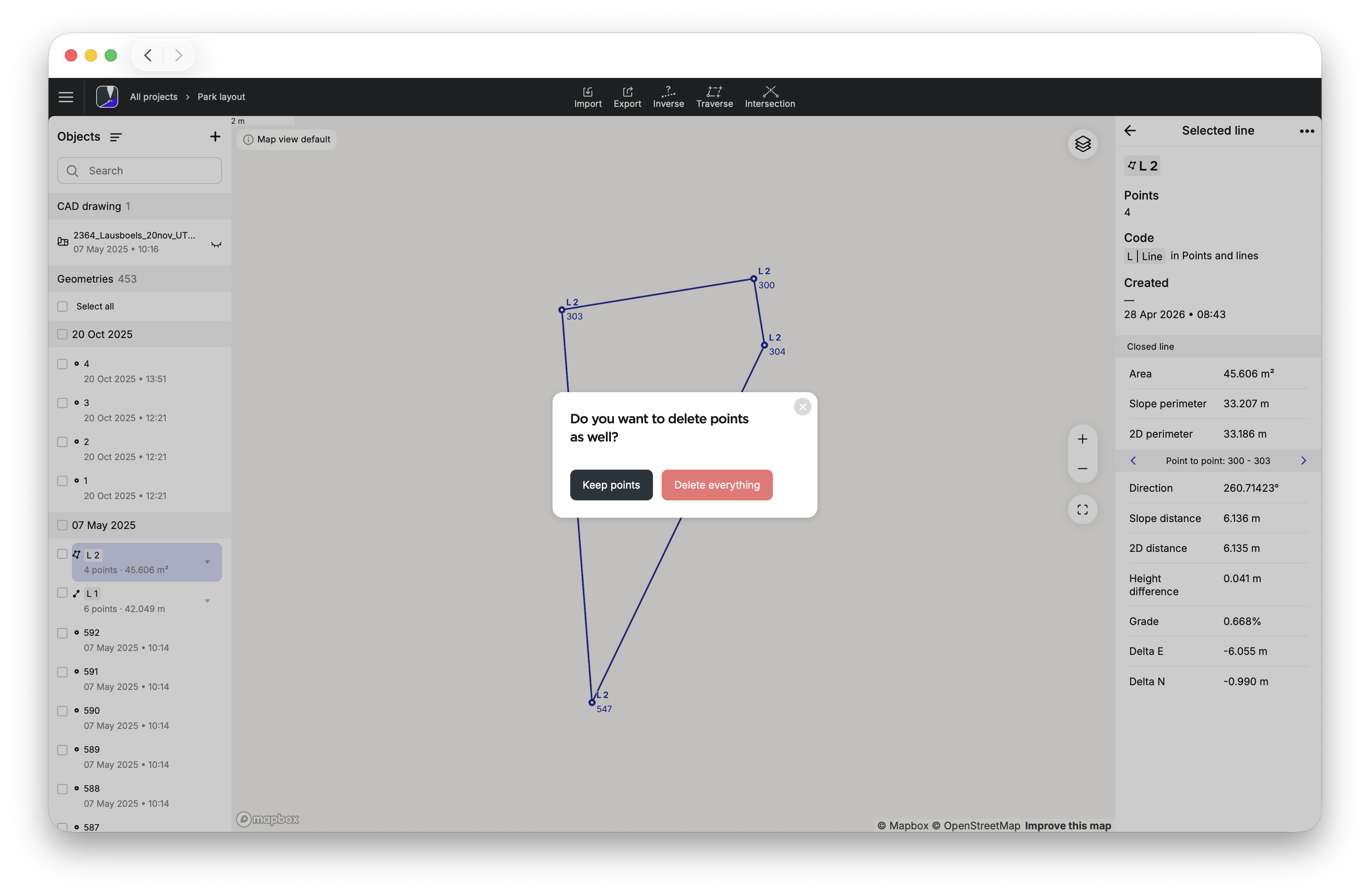

Eliminare i poligoni​
Se desideri eliminare un poligono, puoi scegliere di mantenere o eliminare i punti associati. Procedere come segue:
  1. Seleziona il poligono che desideri eliminare dall'elenco degli oggetti o dalla mappa nel tuo progetto.
  2. Nell'editor di linea, toccare i tre punti, quindi scegliere Delete (Elimina) dal menu a discesa.
  3. Selezionare l'opzione appropriata.
Ora è possibile modificare altri poligoni o continuare a lavorare con il poligono appena modificato.
