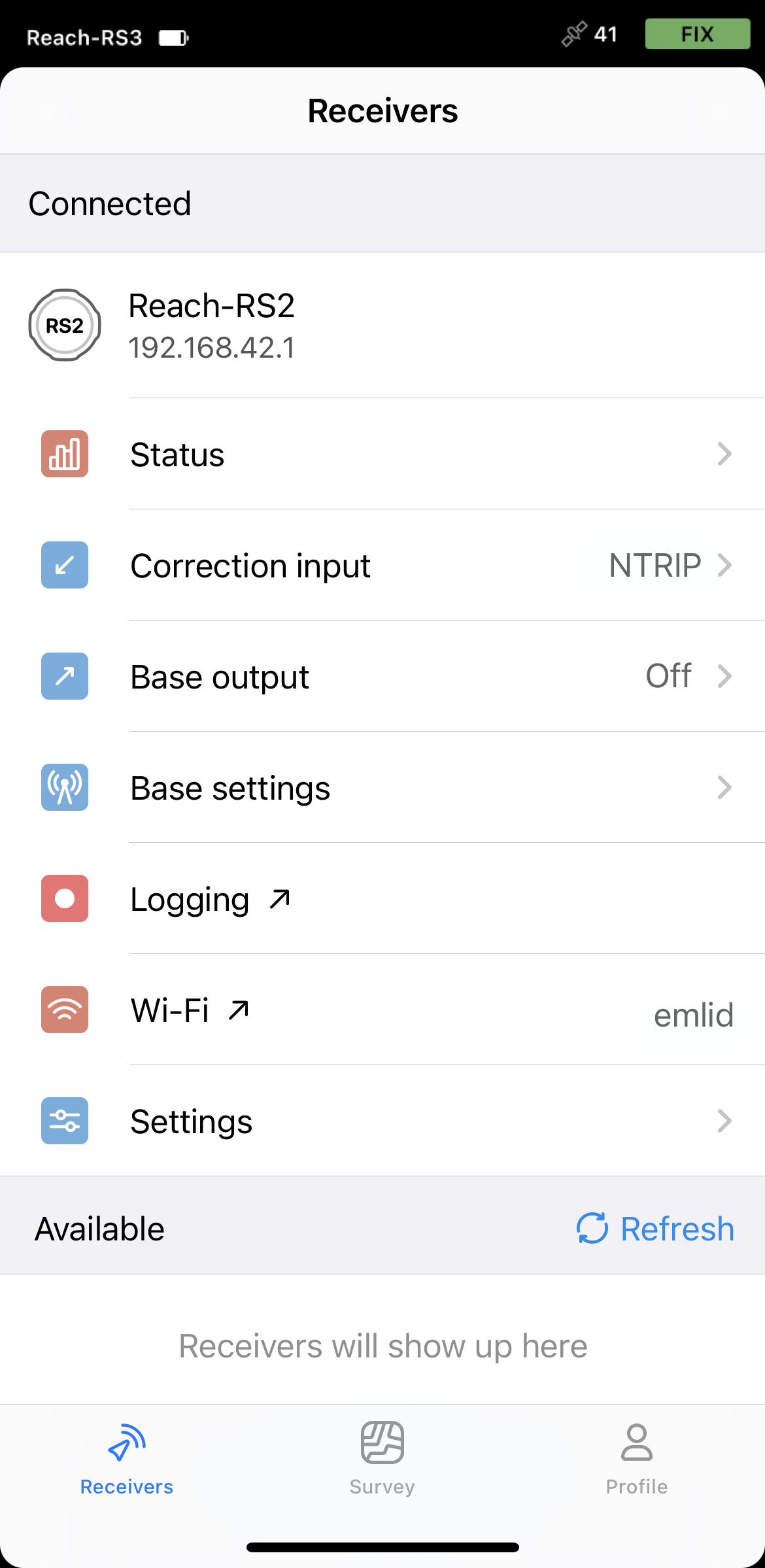

Accedere a Reach utilizzando Emlid Flow
È possibile connettersi al proprio Reach in due modi:
- Utilizzando l'opzione di connessione BLE. Utilizzando l'opzione di connessione BLE. Questo è il metodo di connessione consigliato. È particolarmente utile quando si lavora con le correzioni di un provider NTRIP. In questa configurazione, il ricevitore utilizza la connessione internet del dispositivo mobile, pertanto è sufficiente selezionare l'opzione NTRIP over BLE durante la configurazione della correzione in ingresso del ricevitore.
- Utilizzando l'opzione di connessione Wi-Fi. In questo caso, il dispositivo e il Reach devono trovarsi nella stessa rete Wi-Fi.
Per connettersi al proprio Reach, seguire questi passaggi:
Abilitare il Bluetooth sullo smartphone o sul tablet.
Aprire Emlid Flow. Quando richiesto, toccare Configure access (Configura accesso) e consentire le autorizzazioni di localizzazione. Questo è necessario per la piena funzionalità del ricevitore.
Reach dà la priorità alla connessione corrente quando si usa il BLE, indipendentemente dal tipo:
- Se Reach è connesso tramite Bluetooth Classic a un software di terze parti, disconnetterlo prima di utilizzare il BLE in Emlid Flow.
- Se un altro dispositivo è connesso a Reach, scollegarlo prima di riconnettersi utilizzando il BLE in Emlid Flow.
Dopo aver concesso le autorizzazioni, il ricevitore apparirà nell'elenco. L'app si collegherà automaticamente.
Andare su Impostazioni Wi-Fi sul proprio dispositivo.
Connettersi all'hotspot di Reach. Appare come reach:XX:XX.
Inserire la password di rete. La password di Default è emlidreach. Se è stata cambiata in precedenza, inserire invece la password personalizzata.
notePer ripristinare la password Wi-Fi di Default, emlidreach, è necessario eseguire il riflash del ricevitore. Note: il riflash cancella ogni registrazione memorizzata sul ricevitore e ripristina tutte le impostazioni ai loro valori di default.
Aprire Emlid Flow e connettersi al proprio Reach.
Per maggiori informazioni sulla connessione al dispositivo Reach, consultare la guida Connessione a Reach. La connessione Bluetooth è il metodo consigliato.
Il nome di Reach viene visualizzato appena sopra il MAC. In questa guida, abbiamo utilizzato l'unità denominata Reach.

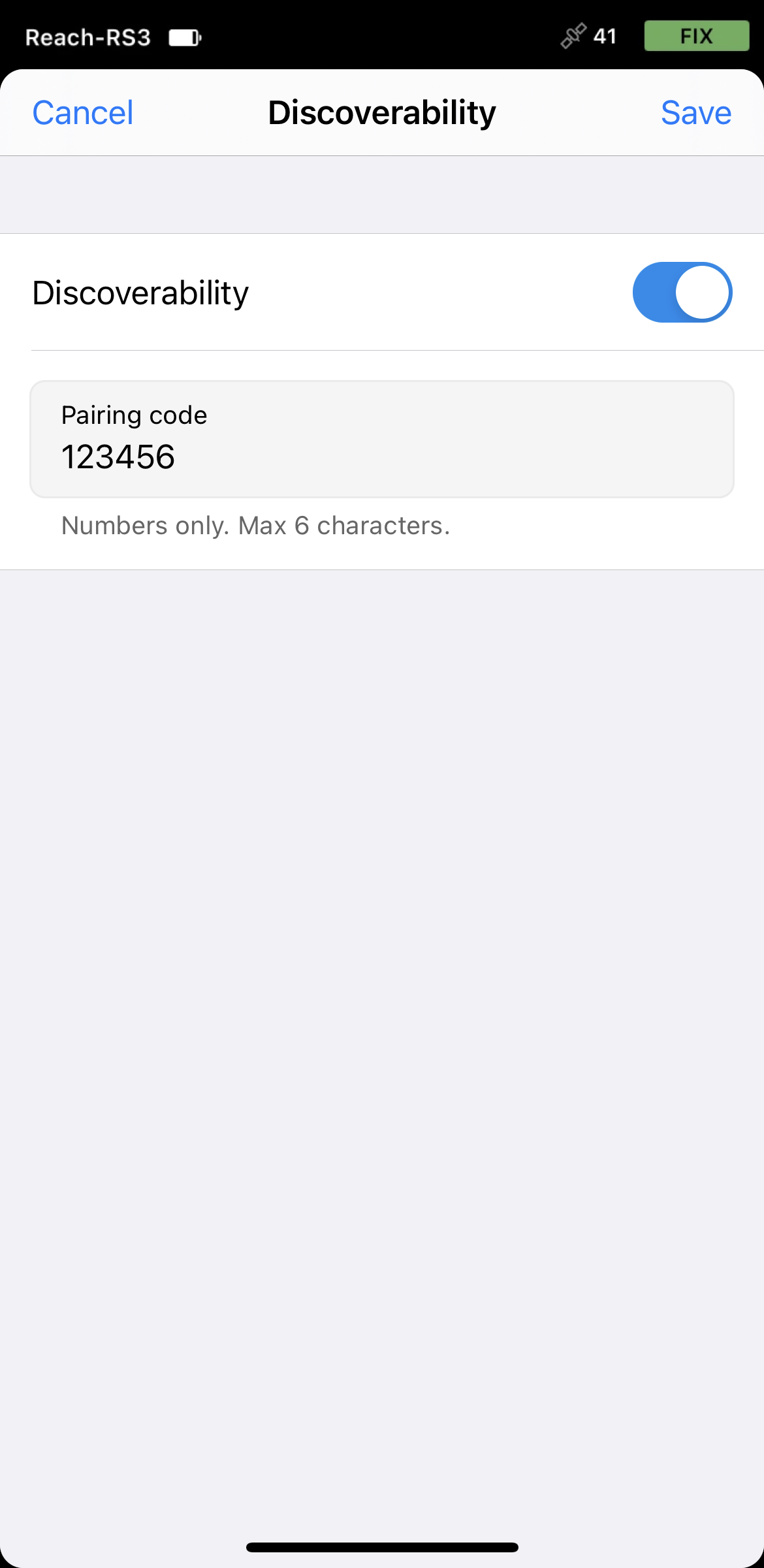

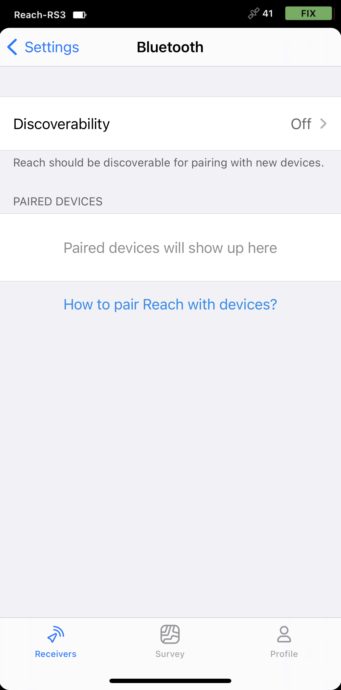

Attivare la visibilità Bluetooth, in modo che il tuo dispositivo possa essere rilevato da altri dispositivi. Per farlo, seguire questi passaggi:
Andare su Settings (Impostazioni) in Emlid Flow e toccare Bluetooth.
Toccare Discoverability (Visibilità) e attivare l'opzione Discoverability (Visibilità). Toccare Save (Salva) per applicare le modifiche.

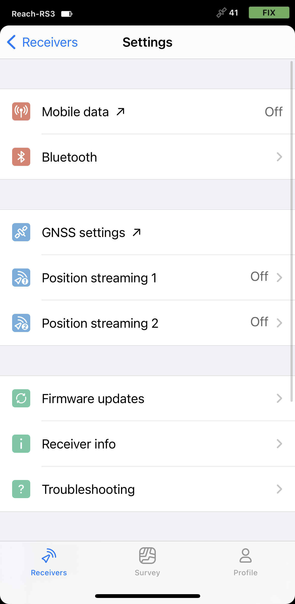

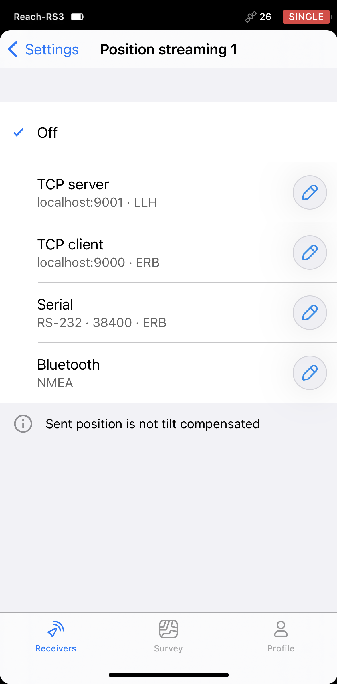

In Emlid Flow, andare su Settings (Impostazioni).
Toccare Position streaming 1 (Trasmissione della posizione 1) e selezionare Bluetooth.
Per configurare lo streaming della posizione, toccare il pulsante Edit (Modifica) nella cella Bluetooth.
noteQuando si è connessi al proprio Reach tramite Bluetooth, Emlid Flow chiederà di connettersi all'hotspot di Reach per accedere alle impostazioni di configurazione dello streaming.

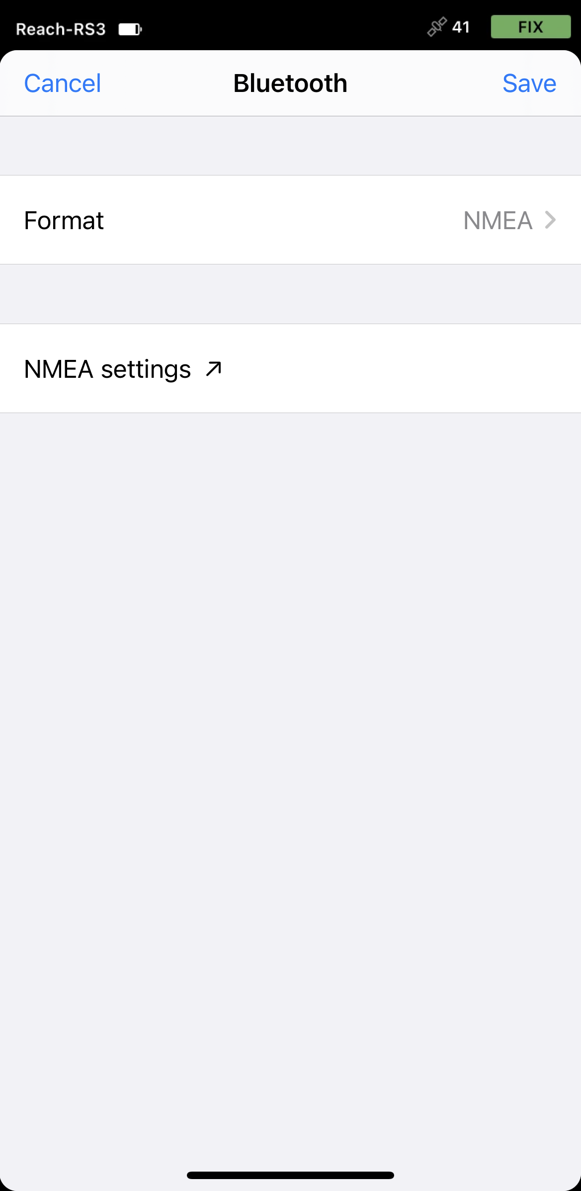

Toccare Format (Formato) e scegliere NMEA.
Applicare le modifiche necessarie.

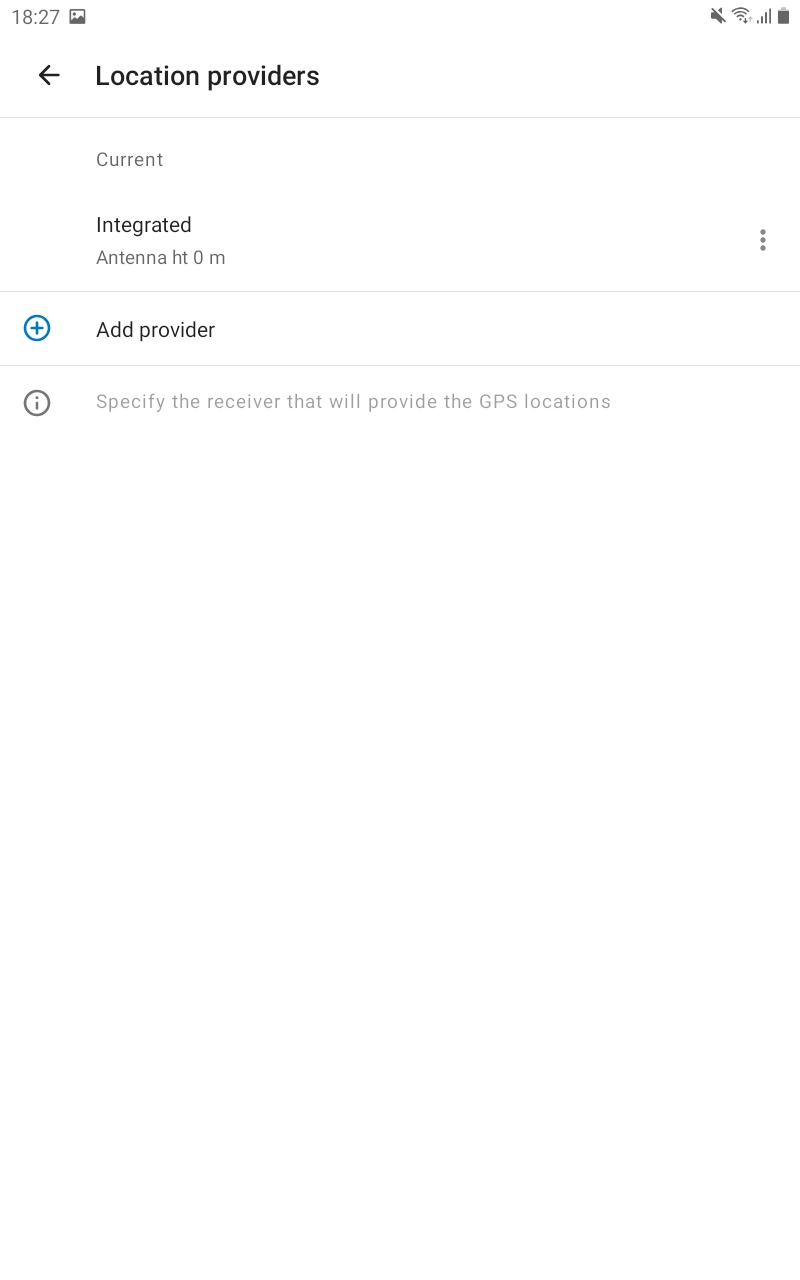

Configurazione della comunicazione tra ArcGIS Field Maps e Reach RS3

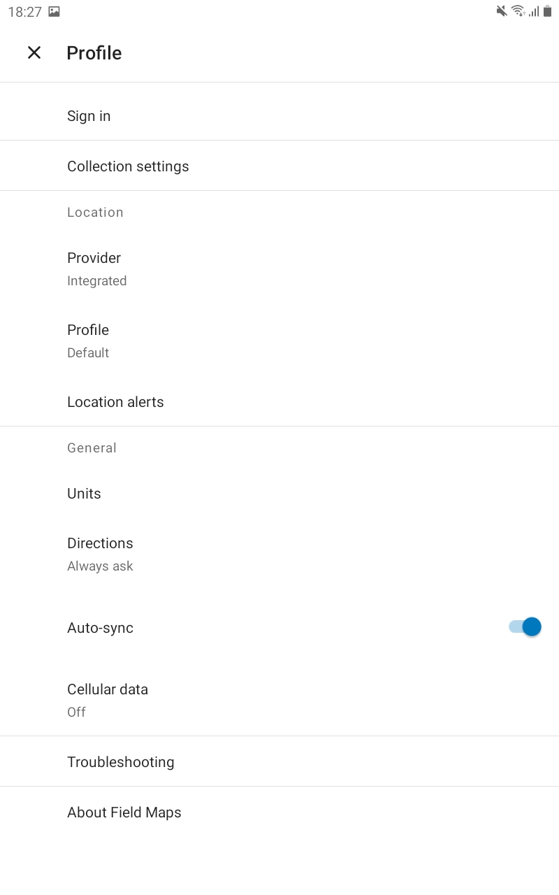

Aprire l'app ArcGIS Field Maps.
Toccare l'icona Profile (Profilo) nell'angolo in alto a destra per aprire le impostazioni.
Toccare Provider nella sezione Location (Posizione).
Toccare il pulsante Più per aggiungere un provider.

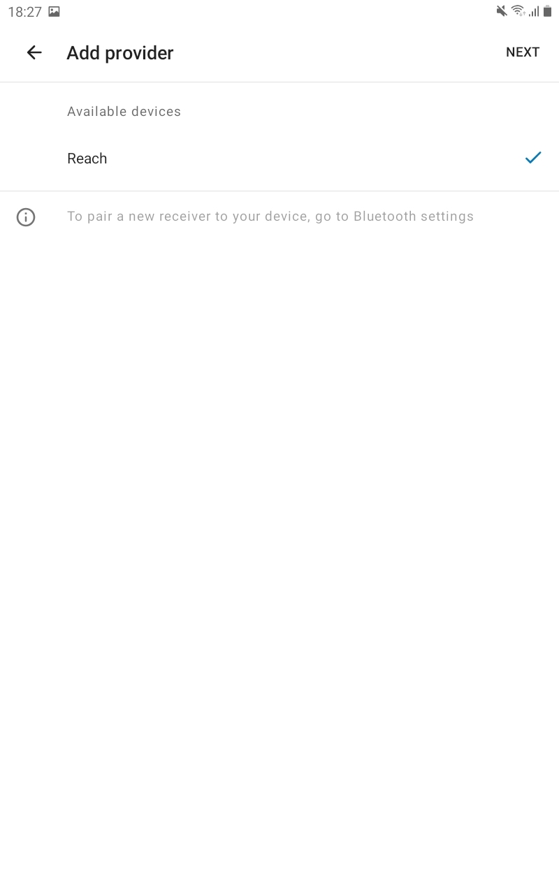

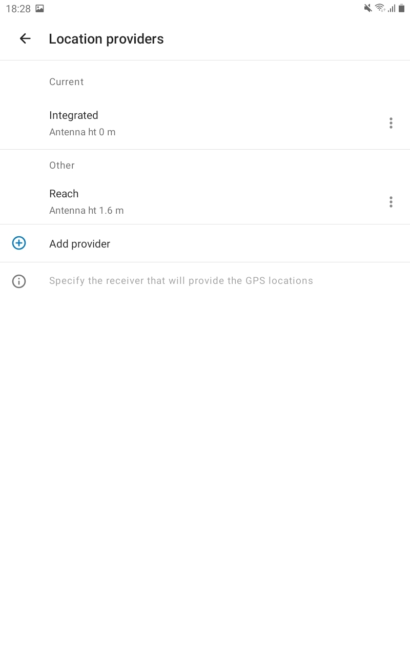

Selezionare il proprio Reach dall'elenco dei dispositivi disponibili. Toccare NEXT (AVANTI).
Questo passaggio è richiesto solo quando non si trasmette una posizione NMEA compensata. Impostare l'altezza dell'antenna e toccare DONE (FATTO). L'offset dell'antenna non viene aggiunto automaticamente in Field Maps. Il valore inserito deve includere l'altezza del palo e l'offset dell'antenna di 134 mm.

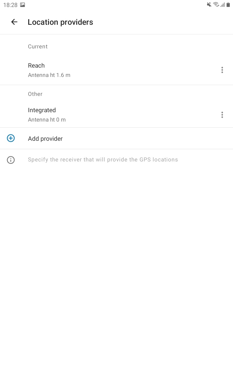

Toccare il provider corrente, impostare l'altezza dell'antenna. Toccare il proprio Reach nella sezione Other (Altro). Questo Reach verrà impostato come quello corrente.
Toccare la freccia Indietro per tornare alle impostazioni del Profilo.
Ora si è pronti per procedere con la misurazione dei dati GNSS!
