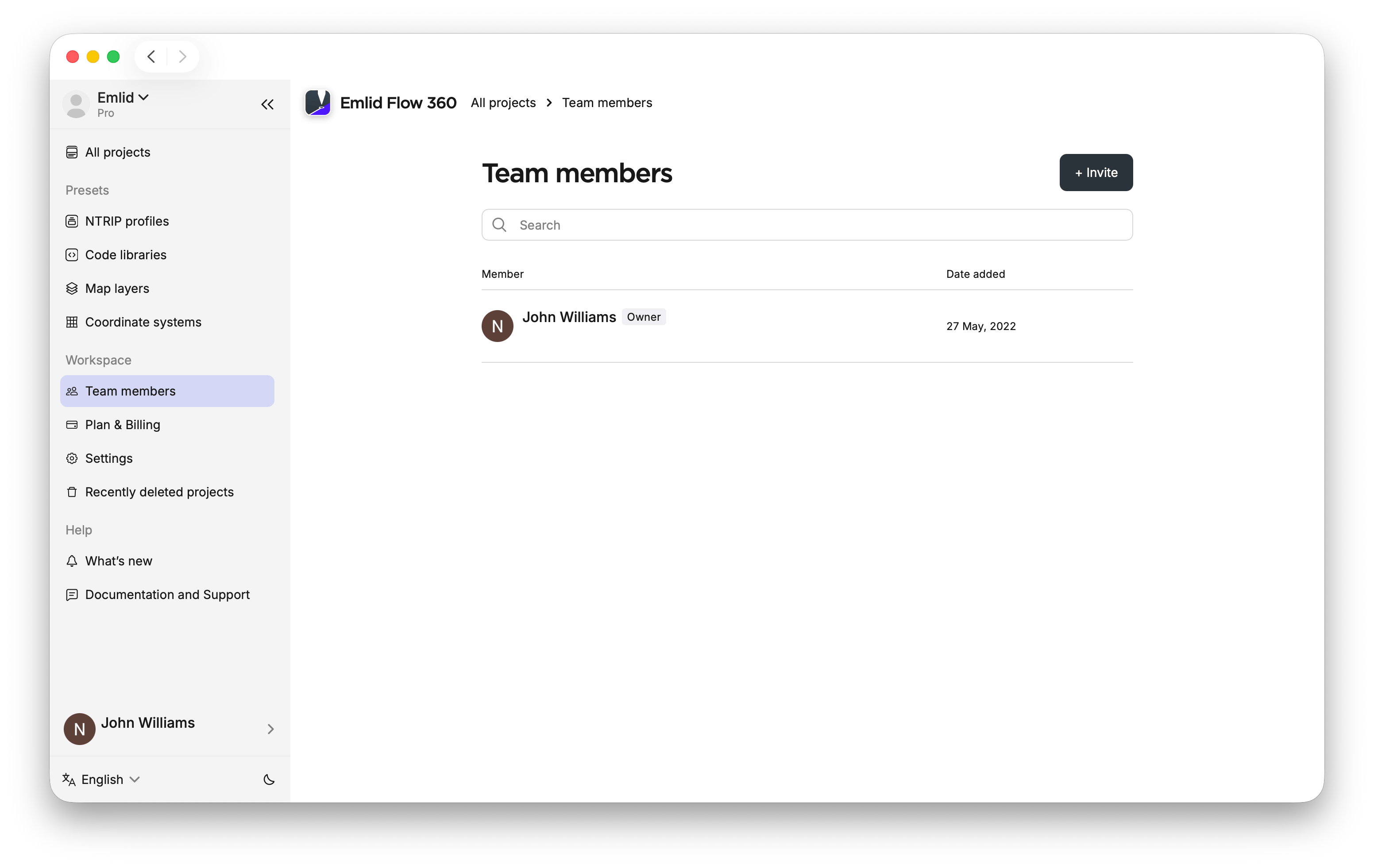

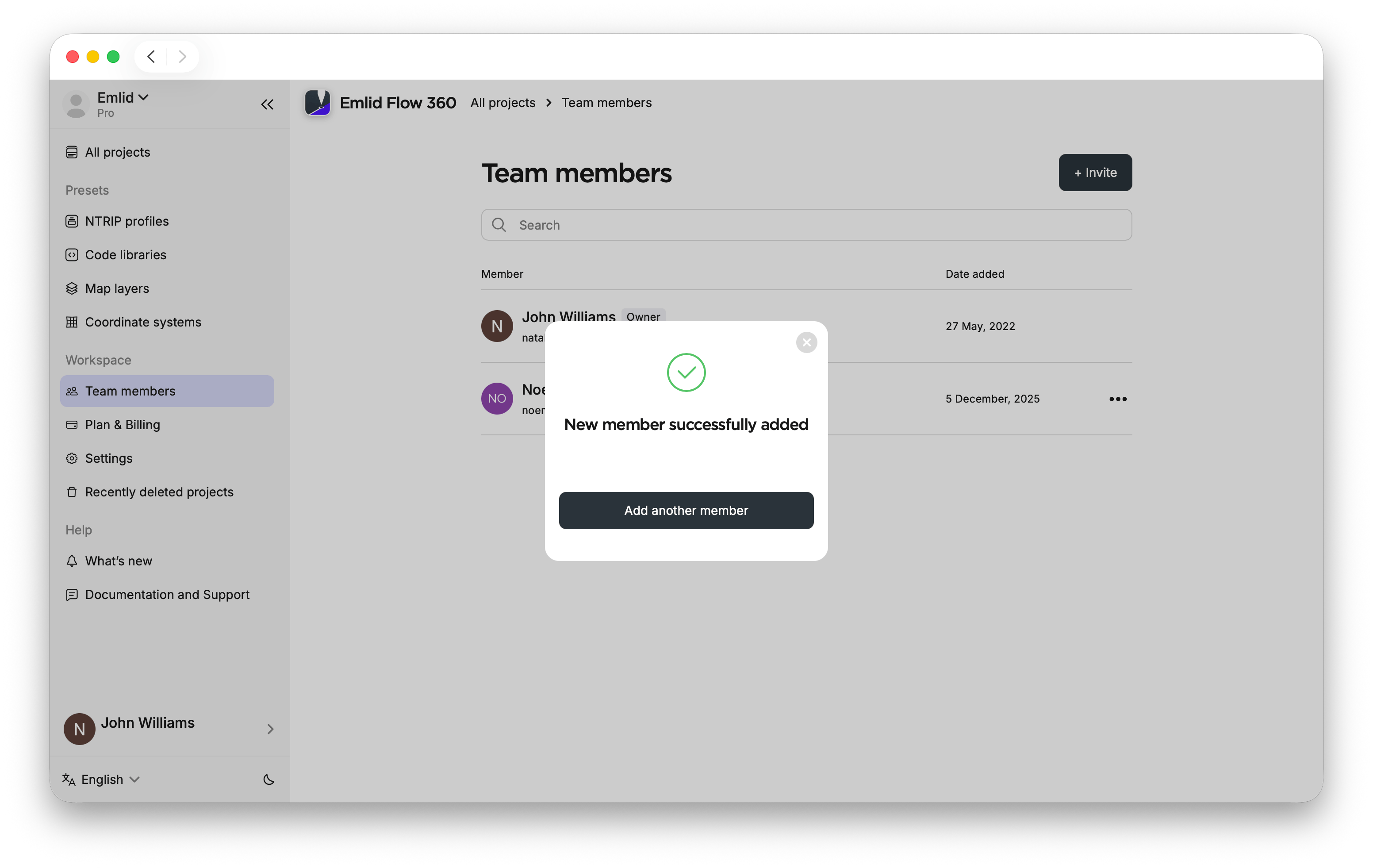

  1. En Emlid Flow 360, abra el menú de la izquierda y haga clic en Team members (Miembros del equipo).

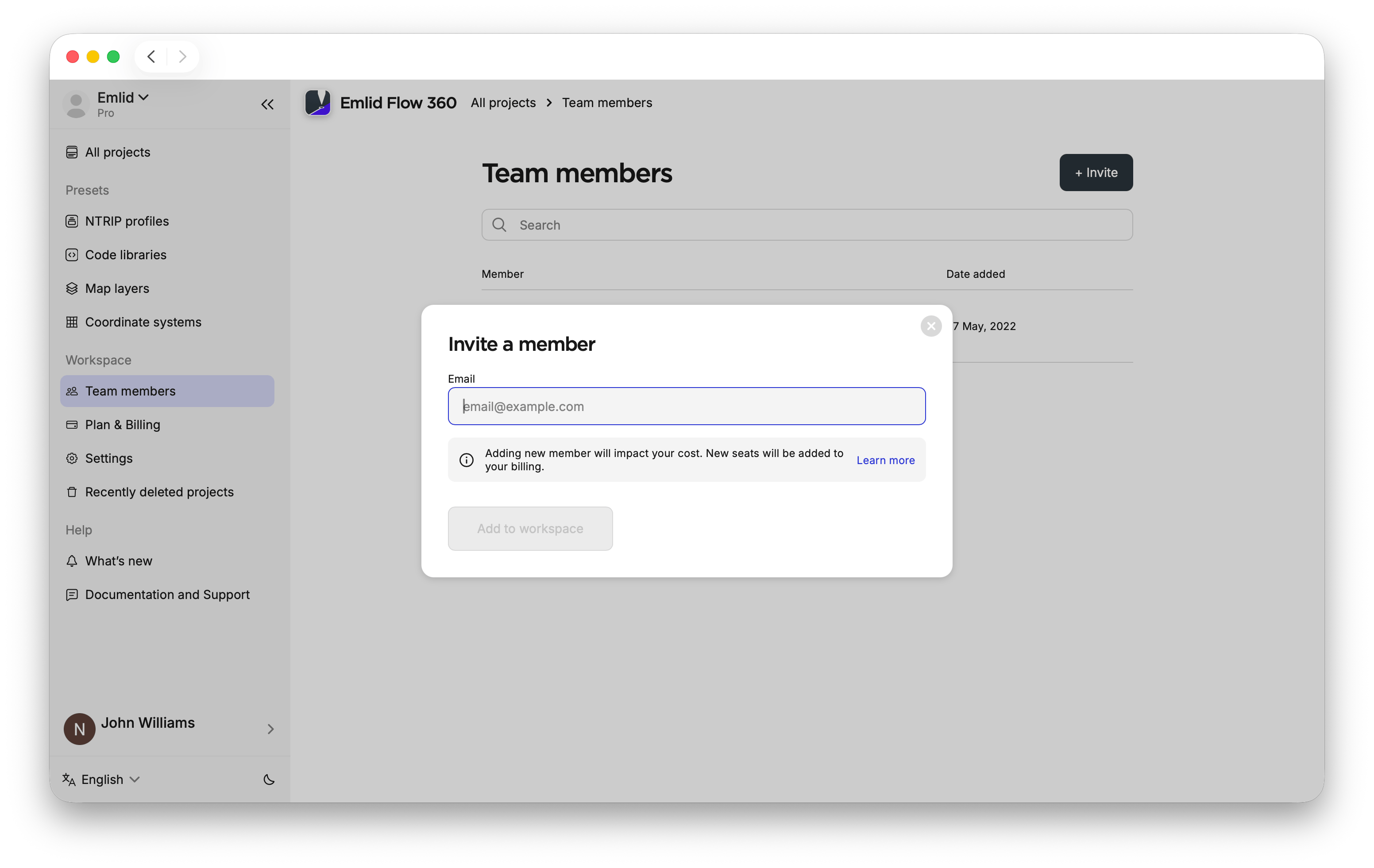

  2. Haga clic en Invite member (Invitar a un miembro) e introduzca la dirección de correo electrónico de dicho miembro. Haga clic en Add another member (Añadir otro miembro) para añadir más personas. Cierre el cuadro de diálogo cuando haya terminado. La persona añadida recibirá una invitación por correo electrónico.
    Añadir miembros afecta a la facturación de su suscripción. Consulte la guía Facturación para más información.

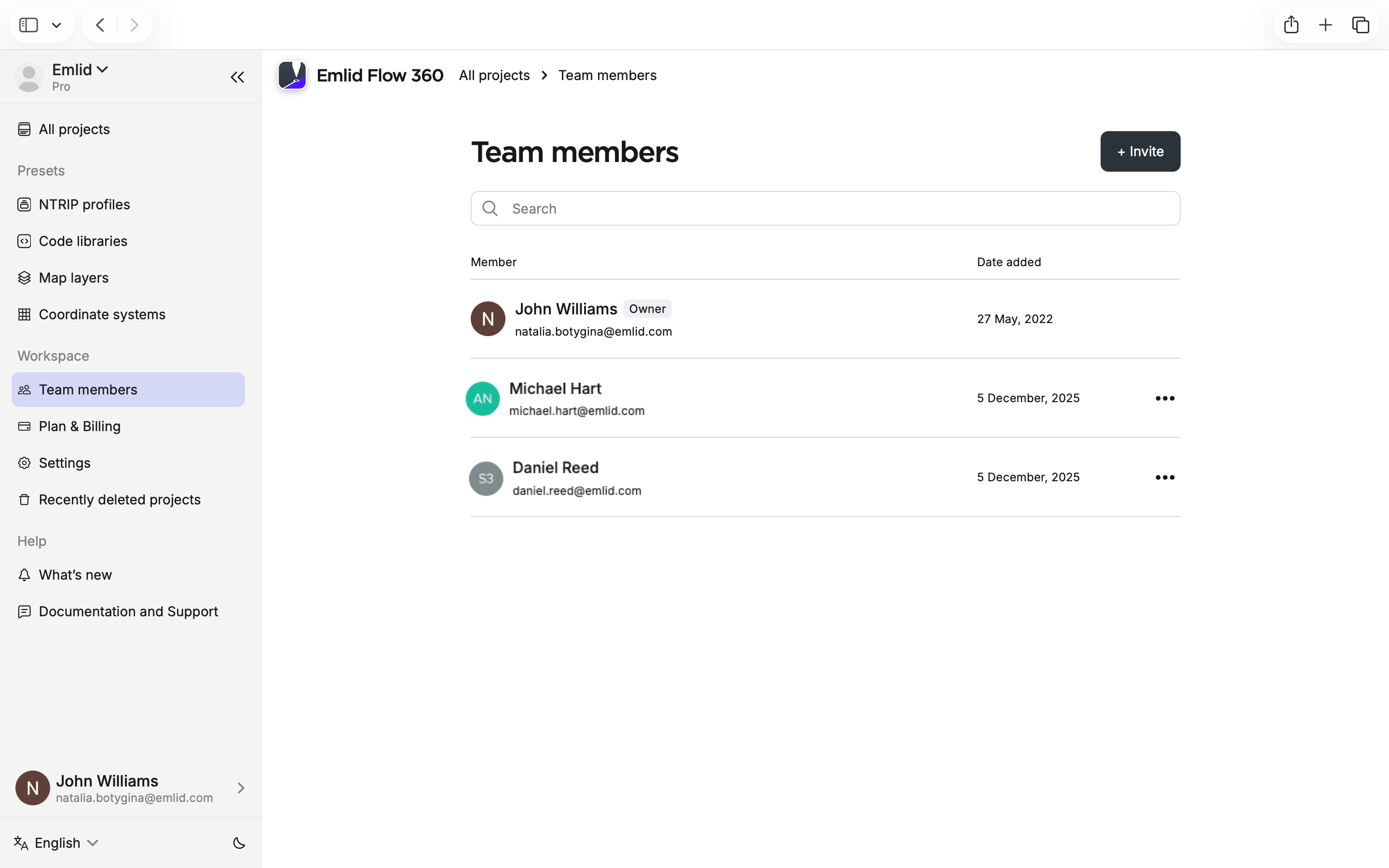

  2. Busque el usuario que desea quitar y haga clic en los tres puntos situados junto al nombre del miembro del equipo. A continuación, haga clic en Deactivate (Desactivar) y confirme esta acción.

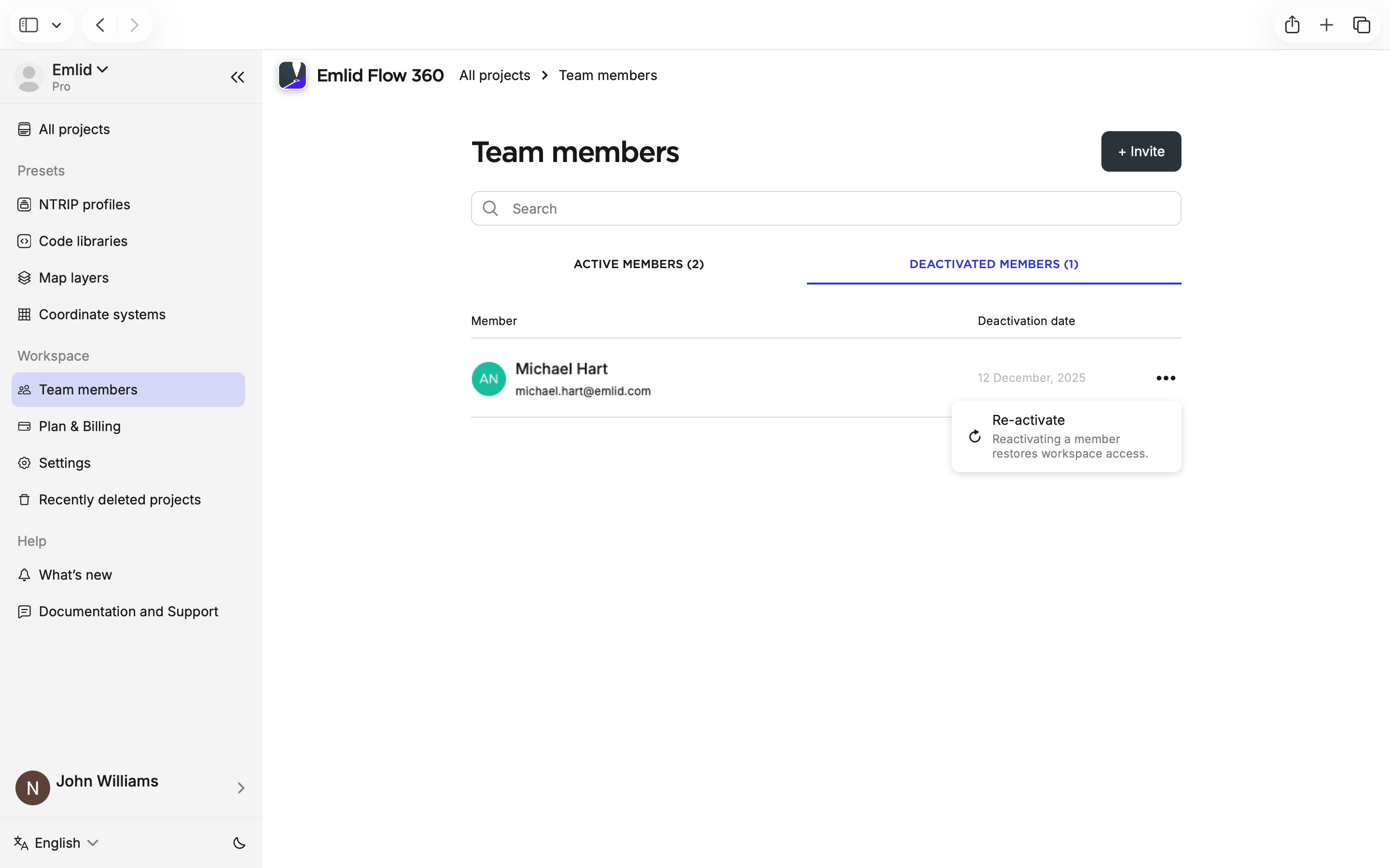

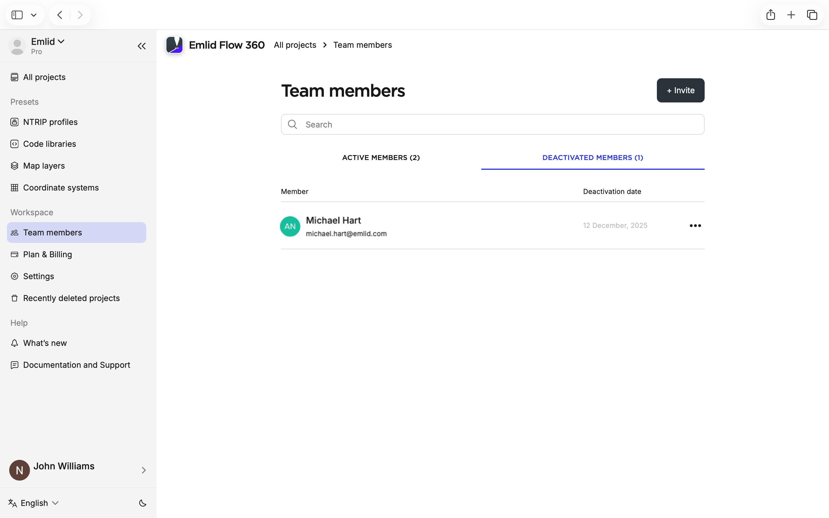

  2. En la pantalla que aparece, haga clic en Deactivated members (Miembros desactivados).
  3. Haga clic en los tres puntos junto al nombre del miembro del equipo desactivado y reactívelo.
Aparecerá un mensaje de confirmación y el usuario recibirá una invitación por correo electrónico para recuperar el acceso al espacio de trabajo.
