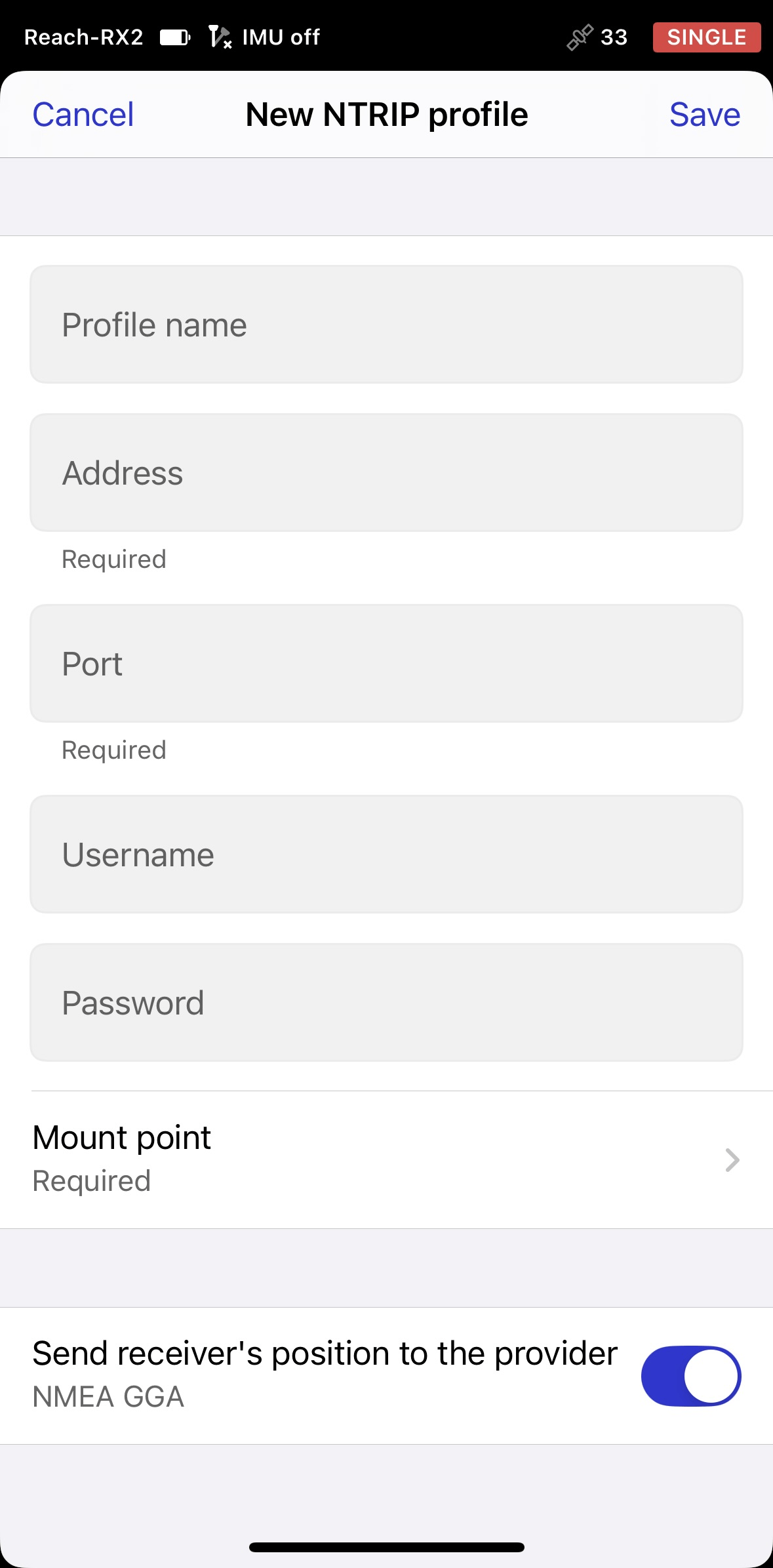

Emlid Flow le permite añadir un perfil NTRIP y aplicarlo a la entrada de correcciones al mismo tiempo. Para configurar la entrada de corrección en su Reach RX2, siga estos pasos:
  1. Conéctese a su receptor mediante Emlid Flow.
    Obtenga más información sobre la conexión en la guía Conectarse a Reach RX2.
  2. Pulse Correction input (Entrada de correcciones) y configure su Reach RX2 para recibir correcciones de red a través de Bluetooth.
    También puede elegir Emlid Corrections, el servicio integrado de correcciones VRS RTK de Emlid para receptores Reach compatibles. Incluye un año de servicio gratuito tanto para los dispositivos compatibles ya existentes como para los recién adquiridos. Para obtener información sobre el área de cobertura y las instrucciones de configuración, consulte la documentación de Emlid Corrections.
    Al utilizar NTRIP, los mensajes de estado dinámicos ofrecen instrucciones de configuración y muestran el estado actual de la entrada de correcciones, lo que le permite determinar rápidamente si es necesario realizar alguna acción.
  1. Pulse en Add profile (Añadir perfil) e introduzca las credenciales y los datos de conexión que le haya facilitado su proveedor de servicios NTRIP:
    • Dirección: la URL o la dirección IP del caster NTRIP.
    • Puerto: el puerto utilizado para conectarse al emisor. El valor predeterminado suele ser 2101, a menos que su proveedor especifique un puerto diferente.
    • Nombre de usuario: el nombre de usuario que se utiliza para autenticarse en el servicio NTRIP. En algunos casos, puede tratarse de su nombre o su dirección de correo electrónico.
    • Contraseña: la contraseña asociada al nombre de usuario.
    • Punto de montaje: el nombre del flujo de corrección proporcionado por el servicio NTRIP.
      Para saber qué punto de montaje le conviene más, consulte el sitio web de su proveedor NTRIP. Asegúrese de que la línea de base no supere los 60 km (37 millas).
    En algunos dispositivos Android, los teclados predeterminados no incluyen el signo menos. Para acceder a él, le recomendamos descargar Gboard, una app de teclado virtual, de Google Play Store.
    nota
    Si su proveedor NTRIP necesita información sobre la posición del receptor, como el servicio VRS, habilite Send receiver's position to the provider (Enviar la posición del receptor al proveedor).
  2. Pulse Guardar. Si está en el exterior y todo está configurado correctamente, empezará a recibir correcciones en unos segundos.

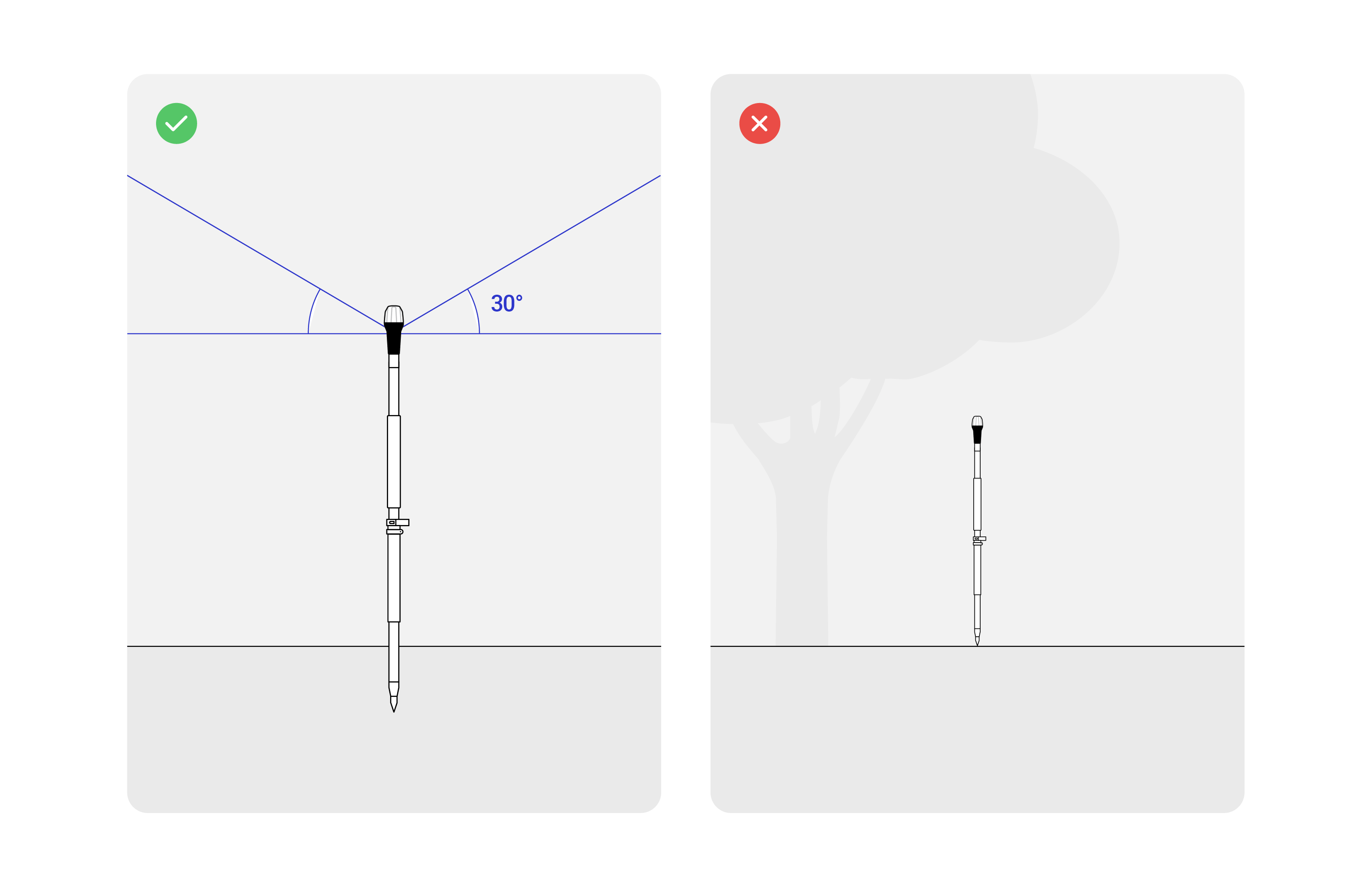

Reach RX2 debe tener una visión clara del cielo​
Antes de realizar el levantamiento, asegúrese de que su Reach tiene una vista despejada del cielo de al menos 30 grados sobre el horizonte. No debe haber obstáculos que puedan bloquear la vista, como edificios, árboles, coches, personas, ordenadores portátiles, etc.
Obtenga más información sobre la colocación de Reach RX2 en la guía Colocación.
