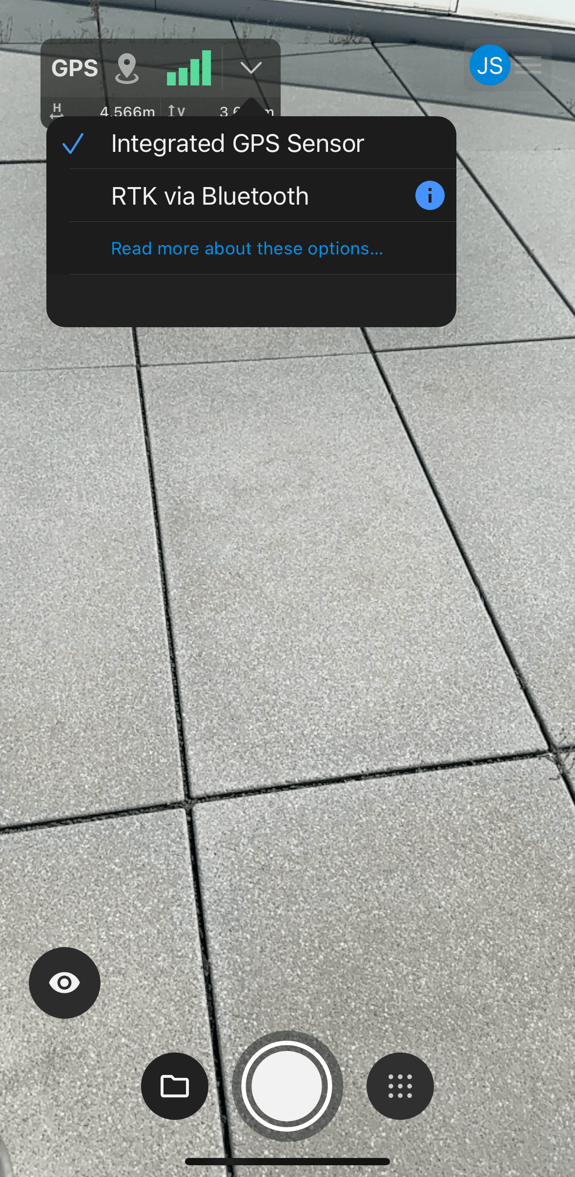

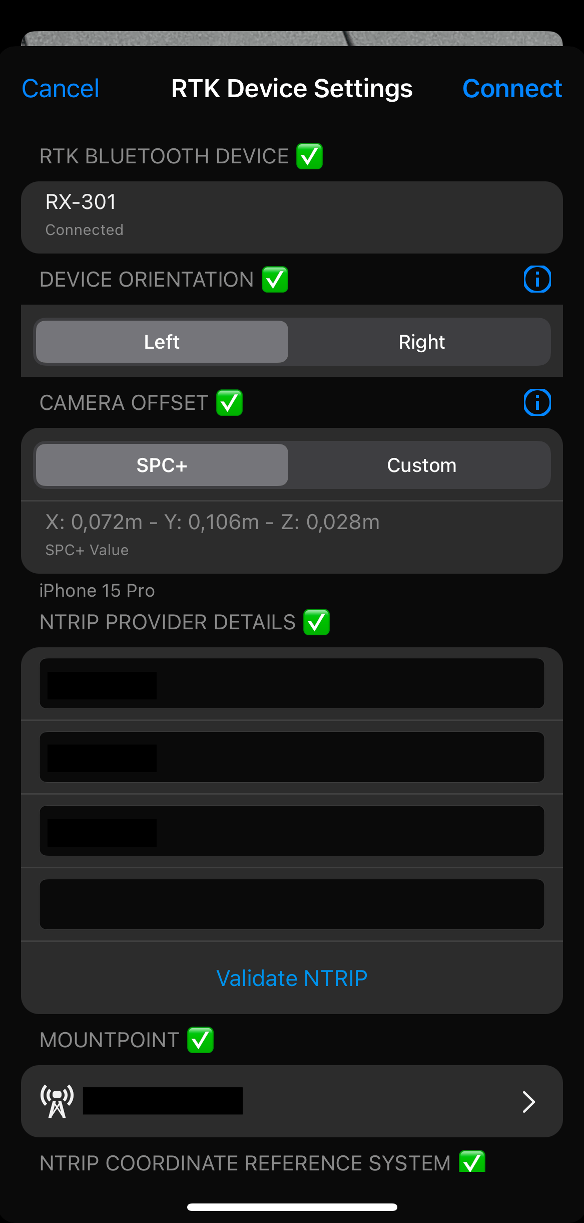

  5. Gehen Sie zurück und tippen Sie auf GPS in der oberen linken Ecke und wählen Sie RTK over Bluetooth [RTK über Bluetooth] aus dem Drop-down-Menü. Der Bildschirm RTK Device Settings [RTK-Geräteeinstellungen] wird geöffnet.
  6. Wählen Sie Ihren Reach RX2 aus der Liste aus und warten Sie auf die Verbindung.
  7. Wählen Sie die linke oder rechte Geräteausrichtung.
hinweis
Der Kameraversatz wird bei der Verbindung automatisch angewendet.
Konfiguration der Ntrip-Verbindung​
Sobald Sie mit Ihrem Reach RX2 verbunden sind, können Sie den Empfang von Korrekturen über einen Ntrip-Dienst einrichten:
  1. Füllen Sie die folgenden Informationen aus:
    • Geben Sie die Daten Ihres Ntrip-Anbieters ein: IP-Adresse, Port, Benutzername und Passwort.
    • Wählen Sie den Einhängepunkt.
    • Wählen Sie das Ntrip-Koordinatenreferenzsystem.

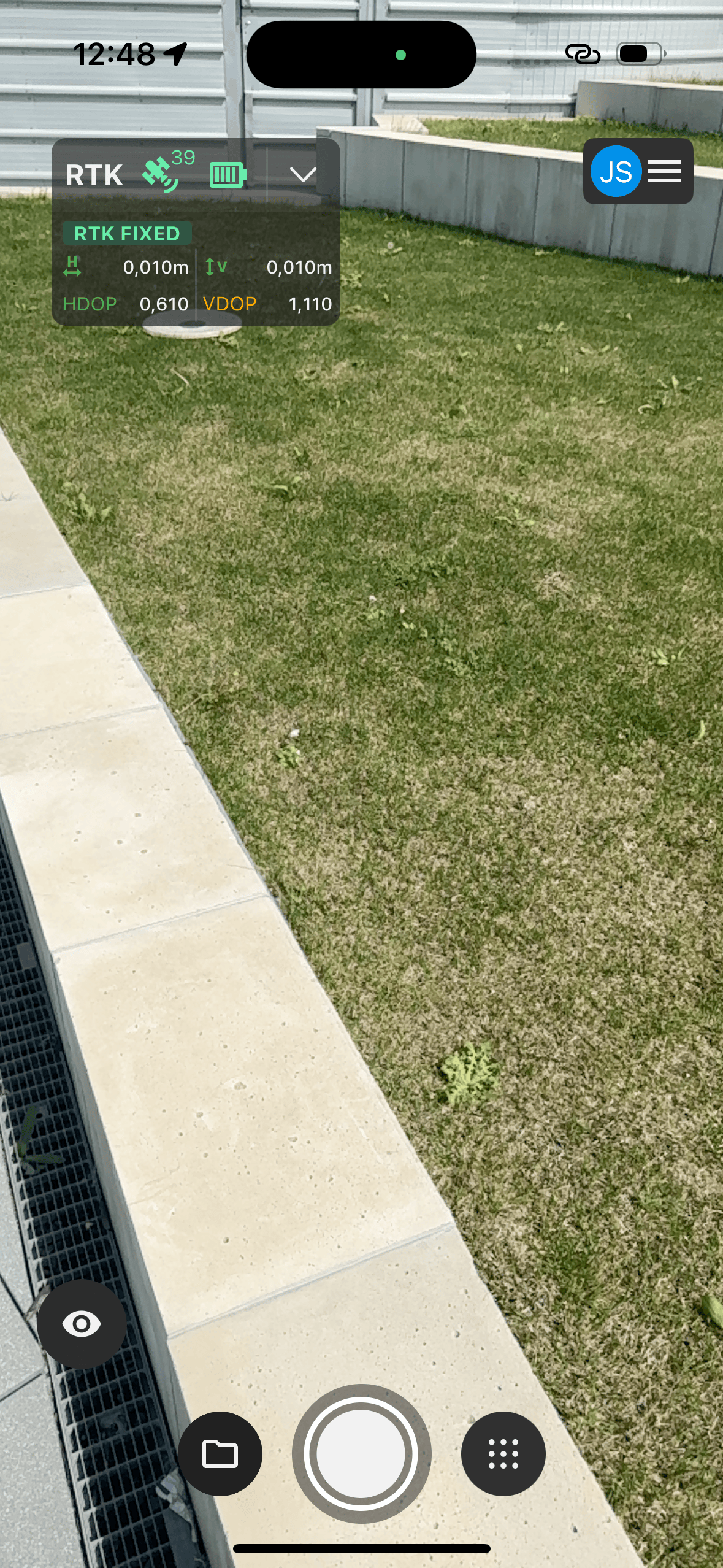

  2. Sobald Sie alle erforderlichen Informationen eingegeben haben, tippen Sie auf Connect [Verbinden] in der oberen rechten Ecke. Warten Sie, bis der Status „Fixed-Lösung“ auf dem Hauptbildschirm angezeigt wird.

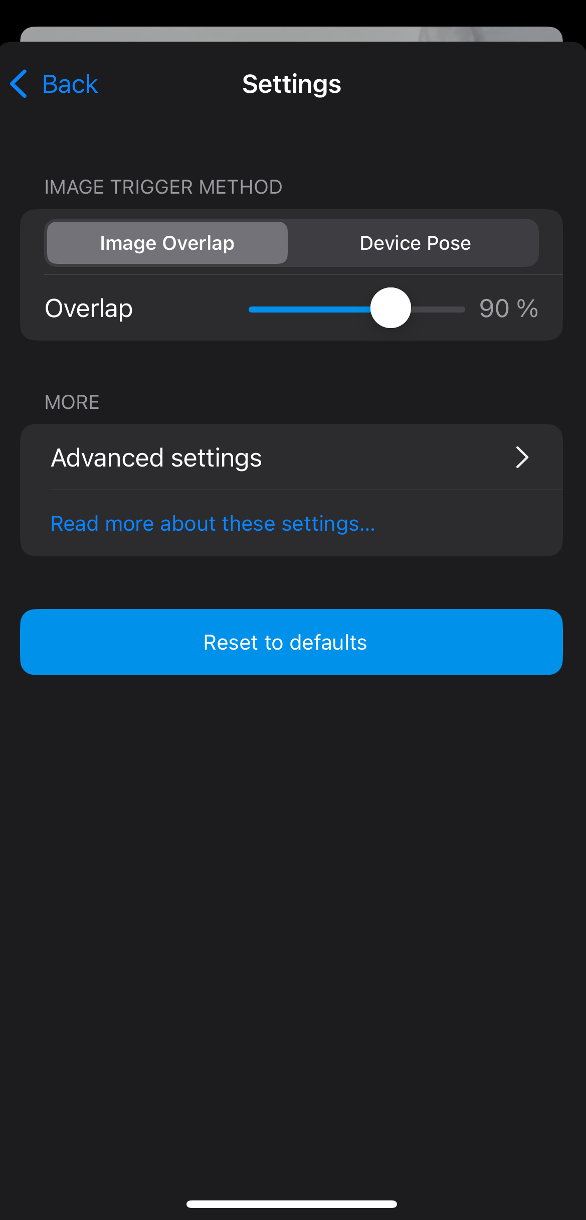

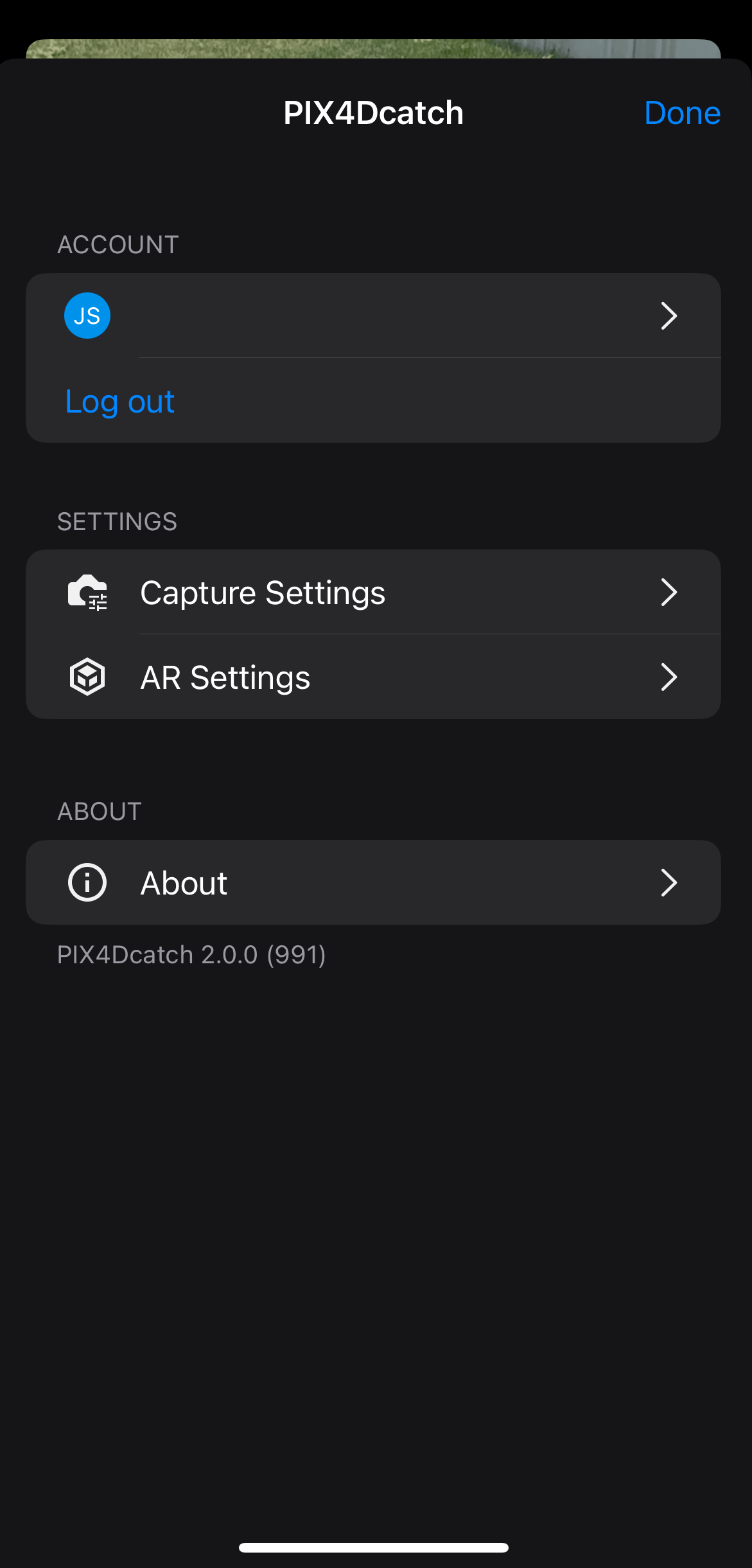

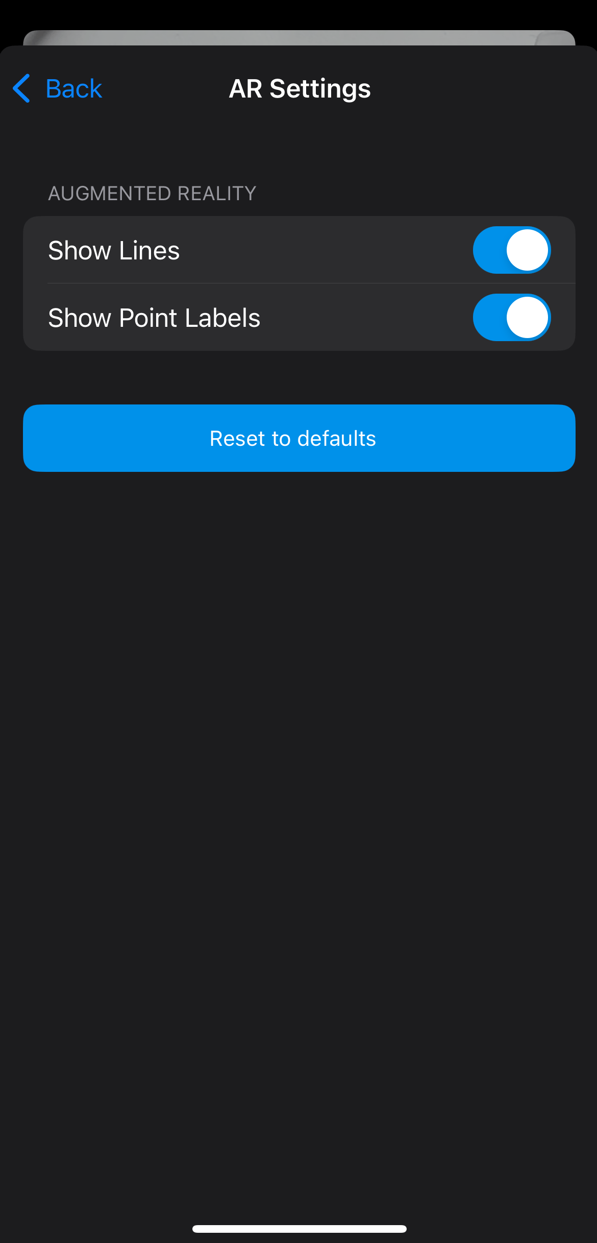

  1. Um die Erfassungs- und AR-Einstellungen anzuwenden, tippen Sie auf die Schaltfläche Account [Konto] in der oberen rechten Ecke.
  2. Wählen Sie Capture settings [Erfassungseinstellungen] oder AR-Settings [AR-Einstellungen] und konfigurieren Sie sie:
  3. Nachdem Sie die Einstellungen vorgenommen haben, gehen Sie zurück zu Settings [Einstellungen] und tippen Sie auf Done [Fertig] in der oberen rechten Ecke. Sie können nun mit dem Scannen beginnen.

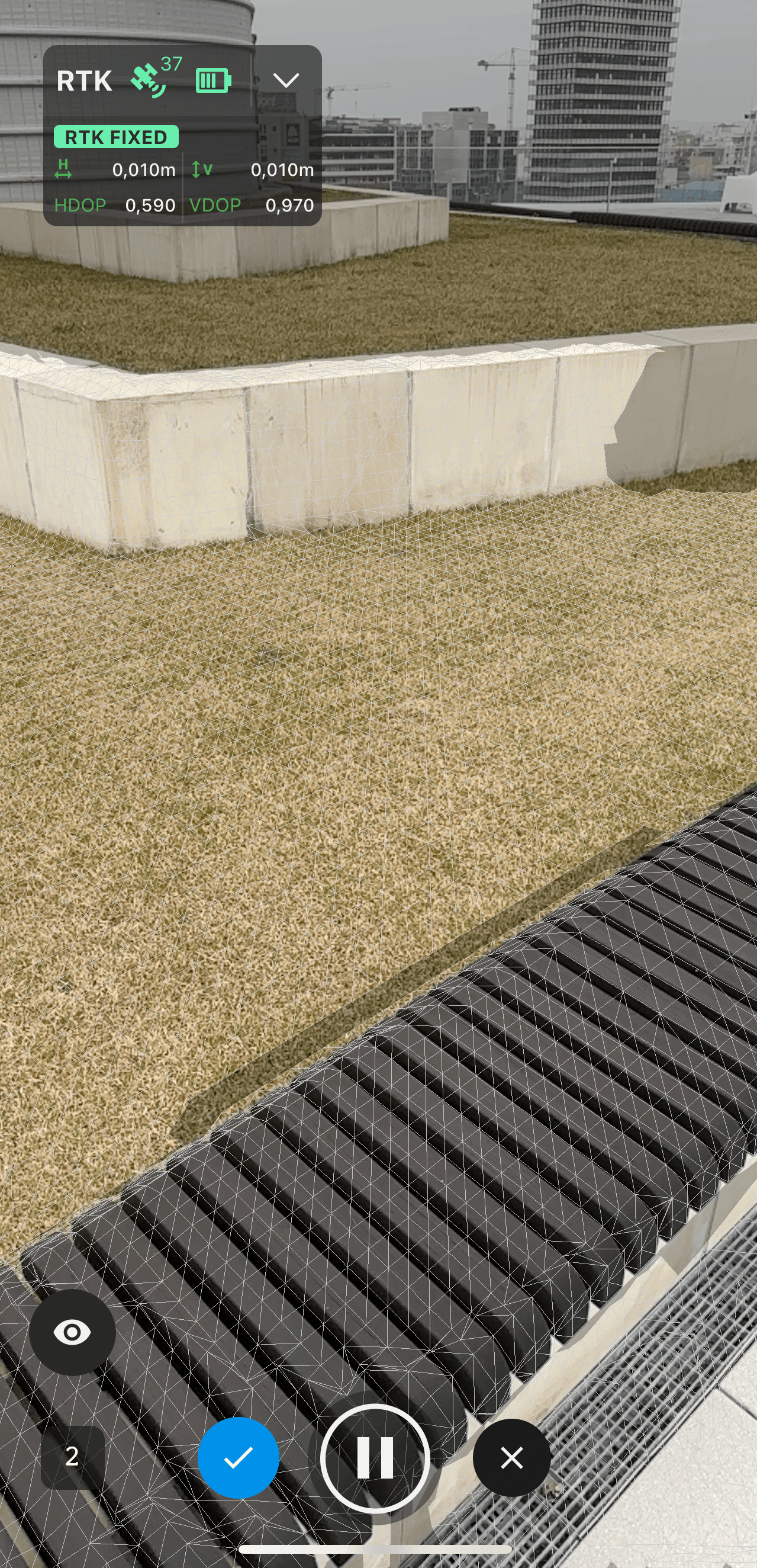

  4. Um ein Objekt zu scannen, tippen Sie auf die Schaltfläche Record [Aufzeichnen]. Gehen Sie während des Scannens daran entlang oder drumherum. Die App zeigt das TIN-Modell, das zusammenhängende Flächen darstellt, in Echtzeit an, sodass Sie sehen können, ob Sie alles erfasst haben, was Sie brauchen.

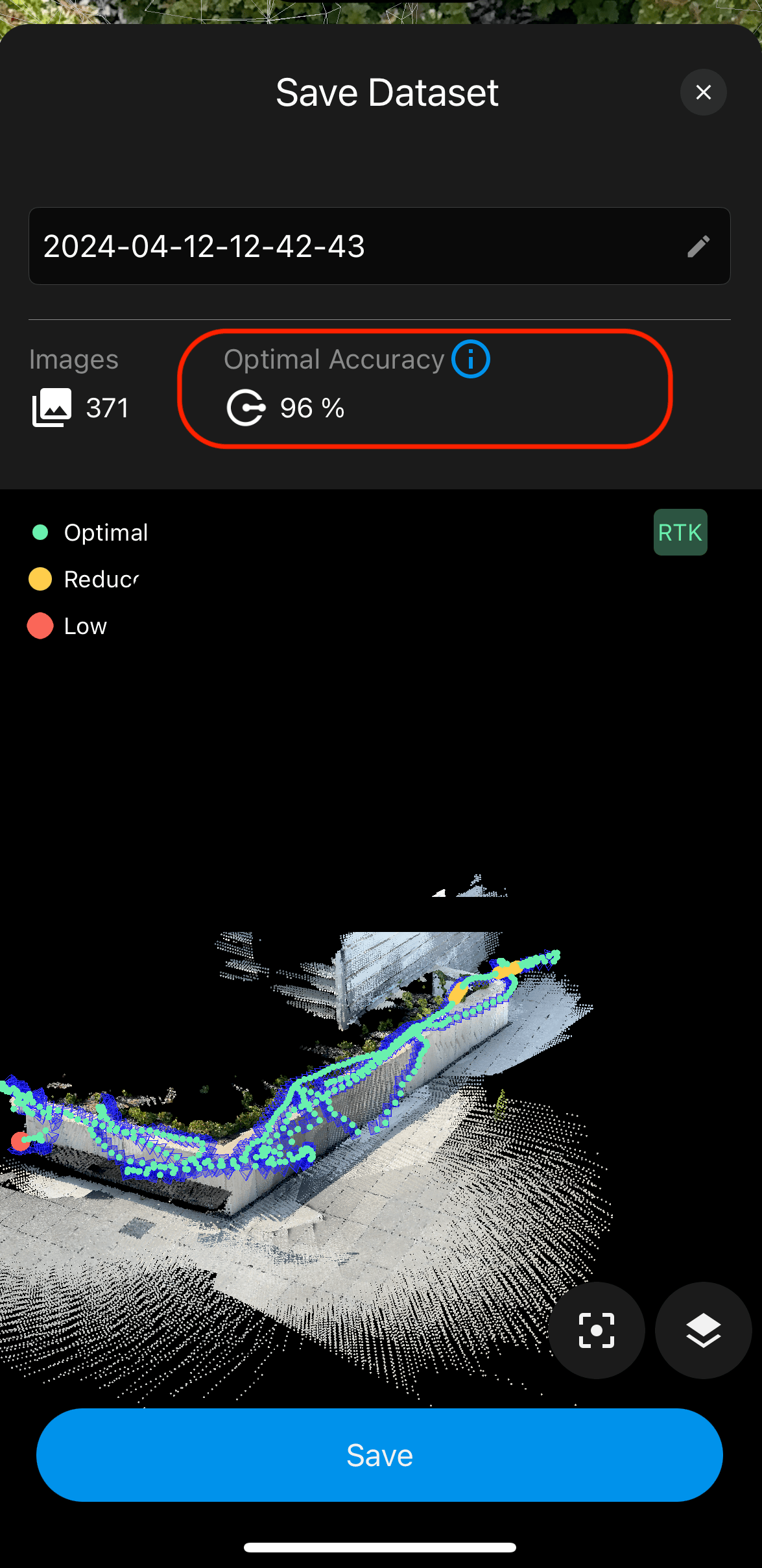

  5. Nachdem die Aufnahme abgeschlossen ist, tippen Sie einfach auf die blaue Tick-Schaltfläche [Häkchen]. PIX4Dcatch schlägt vor, den Datensatz zu speichern und den Erfassungsbericht mit der Gesamtqualität des Projekts anzuzeigen.
    hinweis
    Der Wert für die optimale Genauigkeit gibt den prozentualen Anteil der Bilder mit gutem RTK-Status an der Gesamtzahl der Bilder an.
  6. Bearbeiten Sie den Standardnamen für Ihr Projekt, falls erforderlich, und tippen Sie auf Save [Speichern]. Die App öffnet dann die Liste Ihrer Projekte.

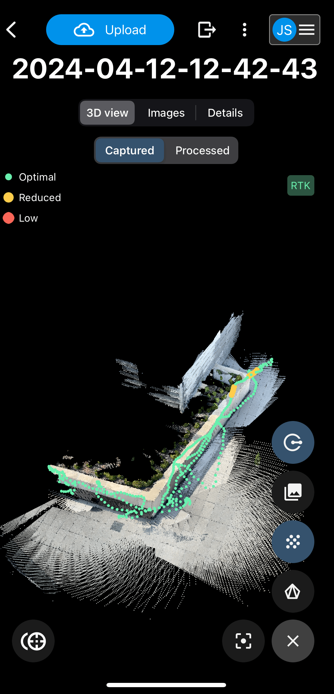

  7. Tippen Sie auf das Projekt, um es anzuzeigen.

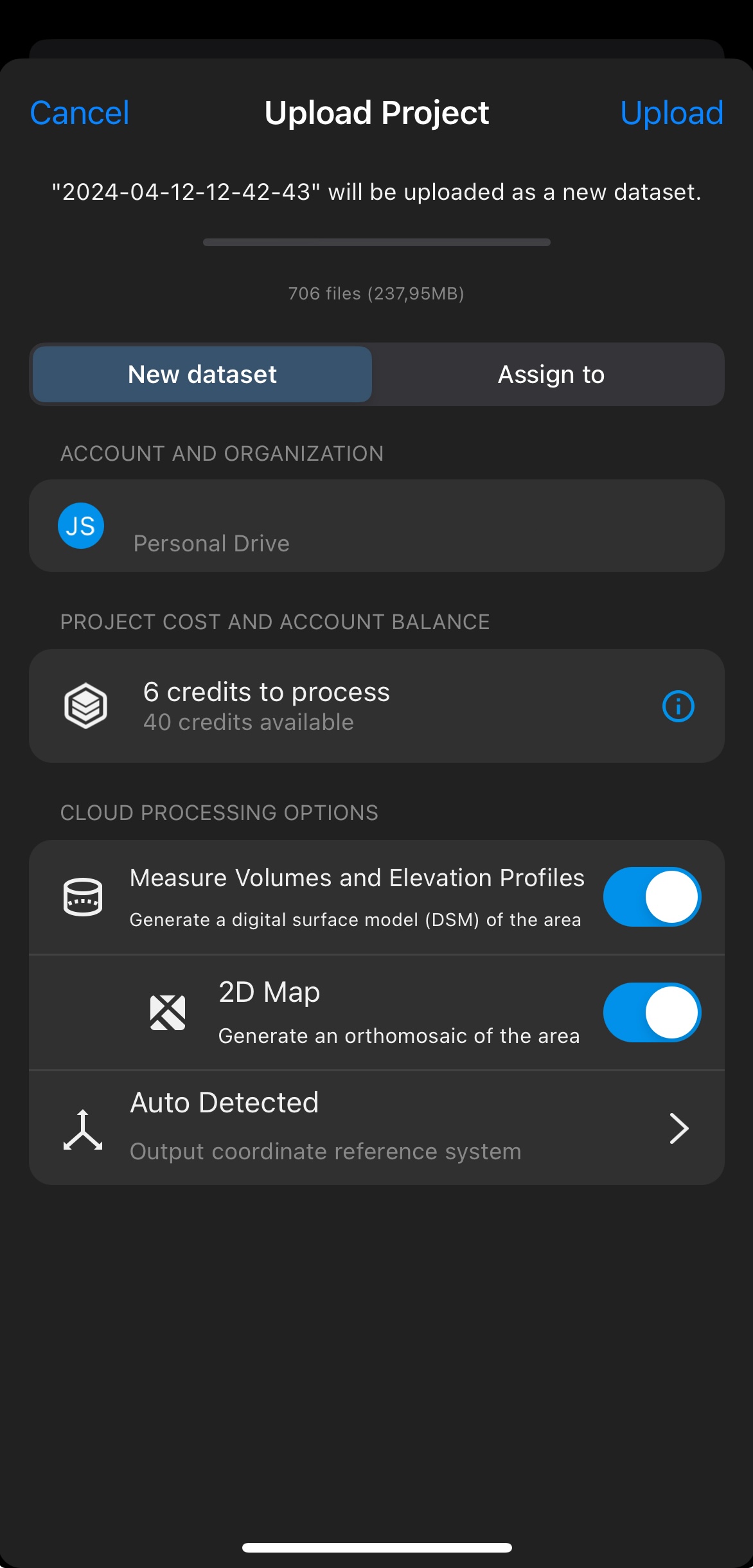

Um Ihren Datensatz in PIX4Dcloud zu bearbeiten, gehen Sie wie folgt vor:
  1. Tippen Sie auf die Schaltfläche Upload [Hochladen] am oberen Rand des Bildschirms. Das Fenster Upload Project [Projekt hochladen] wird angezeigt, in dem Sie die Verarbeitungsoptionen festlegen können.
  2. Tippen Sie auf die Schaltfläche Upload (Hochladen) in der oberen rechten Ecke, um die Verarbeitung in PIX4Dcloud zu starten.
  3. Sobald die Verarbeitung Ihres Datensatzes abgeschlossen ist, erhalten Sie eine E-Mail. Die endgültigen Ergebnisse können Sie in der PIX4Dcatch-App sehen.
