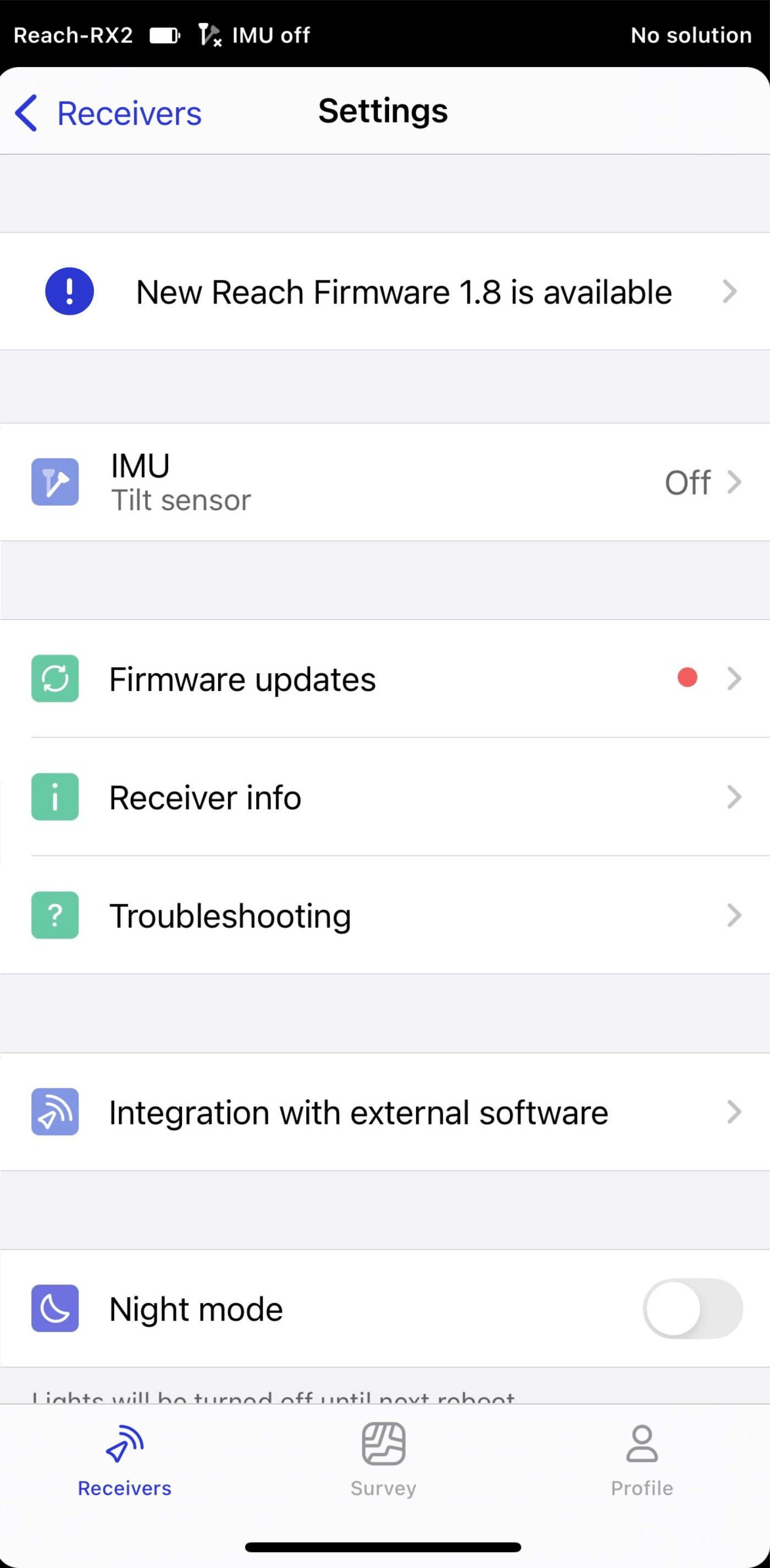

Wenn ein Firmware-Update verfügbar ist, erscheint neben dem Symbol Settings (Einstellungen) ein roter Punkt. Für den Vorgang ist eine WLAN-Verbindung erforderlich, unabhängig vom aktuellen Verbindungstyp. Updaten Sie den Empfänger direkt von Emlid Flow aus. Wir empfehlen diese Vorgehensweise, um Ihren Receiver auf die neueste Firmware-Version zu aktualisieren.

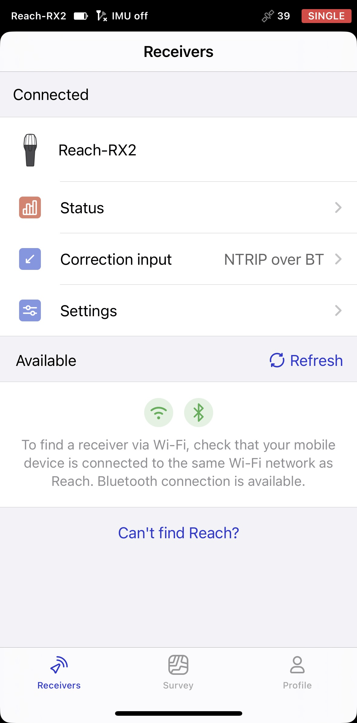

  1. Öffnen Sie Emlid Flow und verbinden Sie sich mit Ihrem Reach RX2.

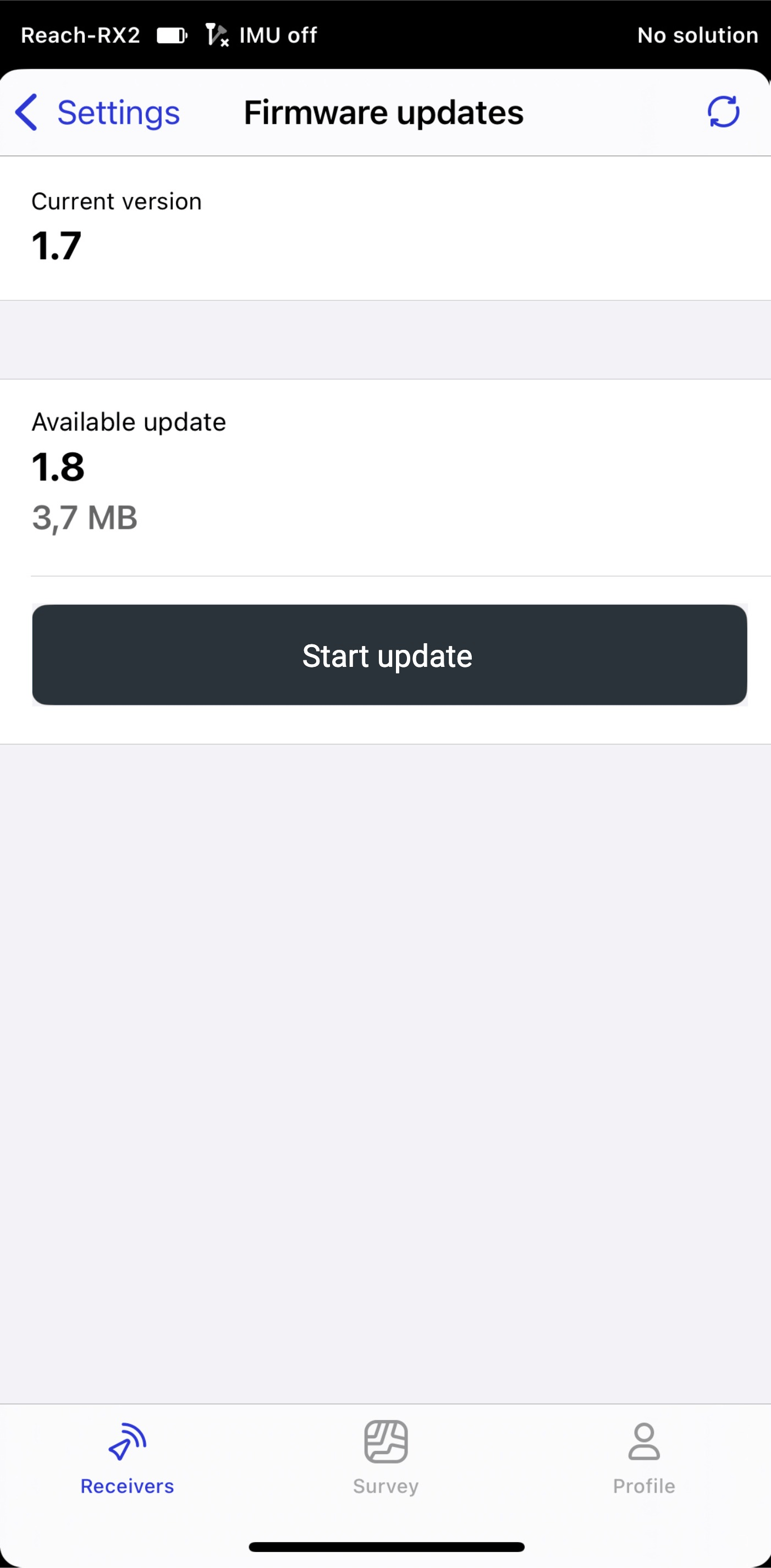

  2. Tippen Sie unter Settings (Einstellungen) auf Firmware updates (Firmware-Updates). Sie sehen die verfügbare Update-Version und -Größe.

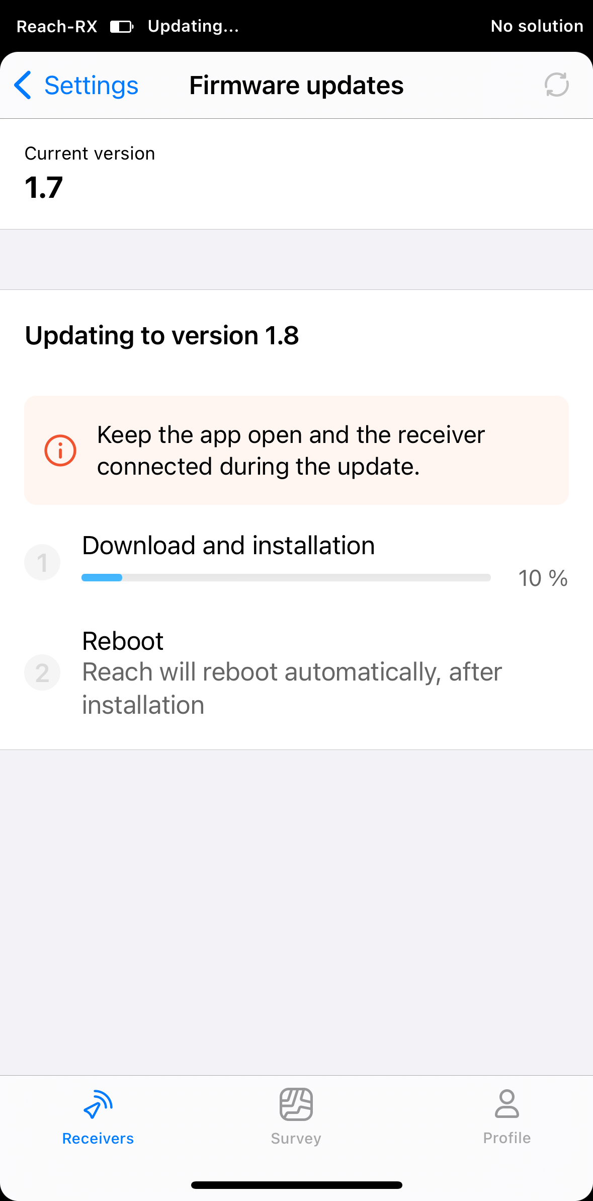

  3. Tippen Sie auf Start update (Update starten). Die LED des Reach RX2 leuchtet durchgehend blau, während die App das Update herunterlädt und installiert.
    hinweis
    Lassen Sie die App geöffnet und den Empfänger während des Update-Vorgangs angeschlossen.

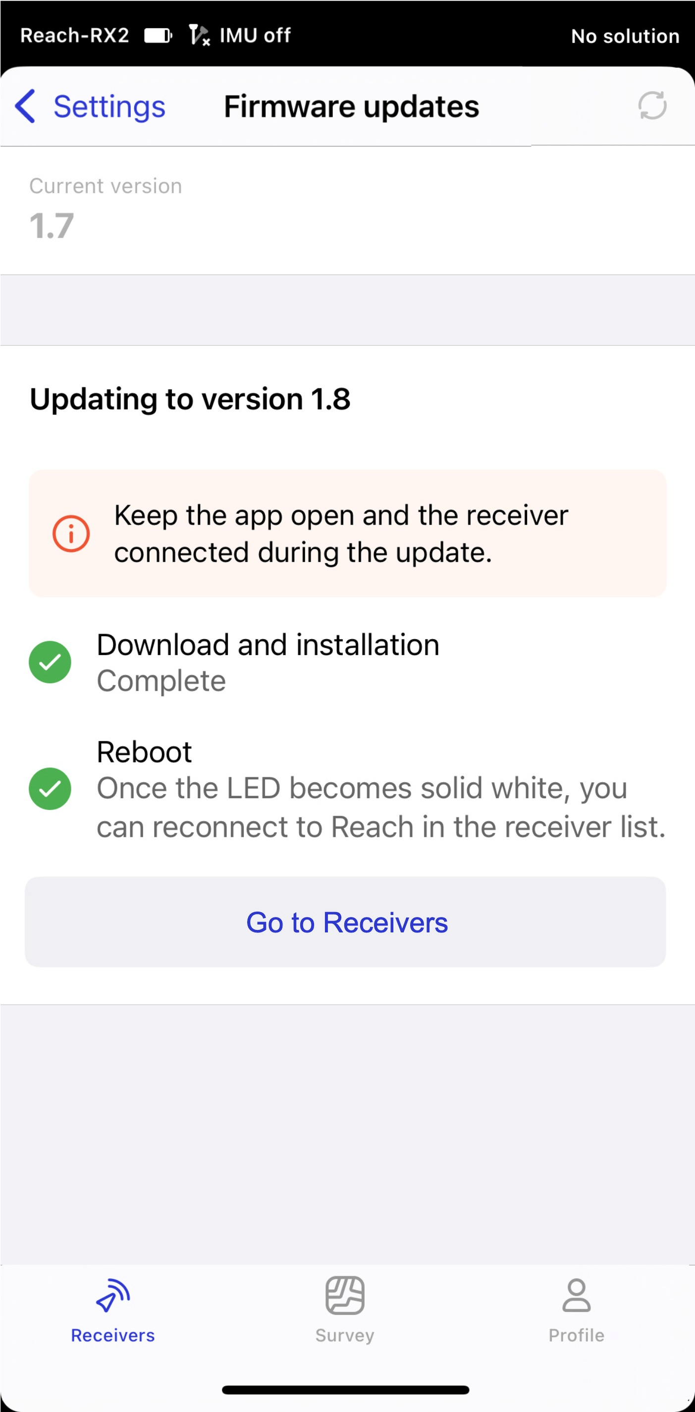

  4. Warten Sie nach Abschluss des Updates, bis der Reach neu gestartet ist. Die LED leuchtet durchgehend weiß, wenn das Gerät bereit ist.
  5. Verbinden Sie sich in der Empfängerliste erneut mit Ihrem Reach RX2.
Ihr Reach RX2 ist jetzt einsatzbereit.
