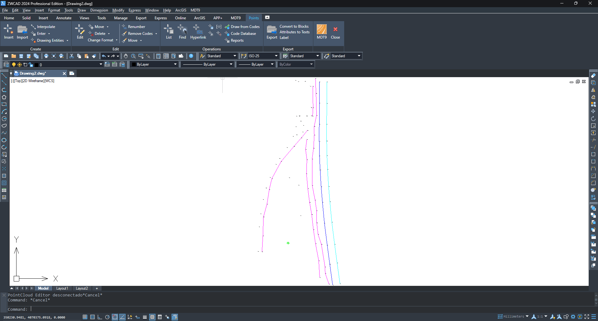

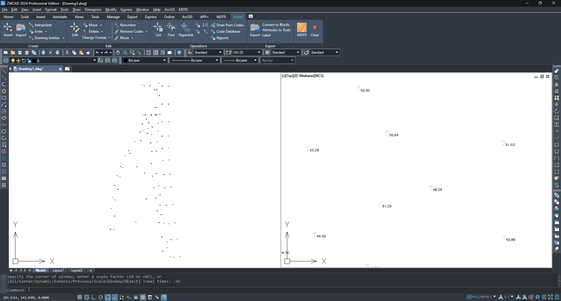

Punkte importieren
  1. Starten Sie TcpMDT.
  2. Führen Sie „MDT9 > Punkte > Importieren“ aus.
  3. Wählen Sie das Format Manufacturer [Hersteller] und wählen Sie Emlid Flow.
  4. Drücken Sie die Taste Configuration [Konfiguration] und wählen Sie die Option PENZD [Punktnummer, Ost, Nord, Z, Beschreibung]. Lassen Sie auch die Suffixe Convert code [Code umwandeln] aktiviert. Klicken Sie auf OK.
  5. Wählen Sie einen geeigneten Maßstab für die Darstellung der Texte und entfernen Sie das Häkchen bei der Option Draw from Codes [Von Codes zeichnen].
  6. Klicken Sie auf OK und wählen Sie die aus Emlid Flow exportierte CSV-Datei.
  7. Die Punkte werden mit ihrer Nummerierung und ihren Höhenangaben eingezeichnet.
  8. Führen Sie „MDT9 > Punkte > Liste“ aus und stellen Sie sicher, dass die Punkte in der Datei importiert wurden.
  9. Drücken Sie die Schaltfläche All [Alle] und überprüfen Sie, ob die Punktcodes korrekt umgewandelt wurden. Diejenigen mit Punktgeometrie, z. B. TREE, erscheinen so wie sie sind, und die mit linearer Geometrie werden mit den Suffixen „S“ für Start und „E“ für Ende ergänzt.

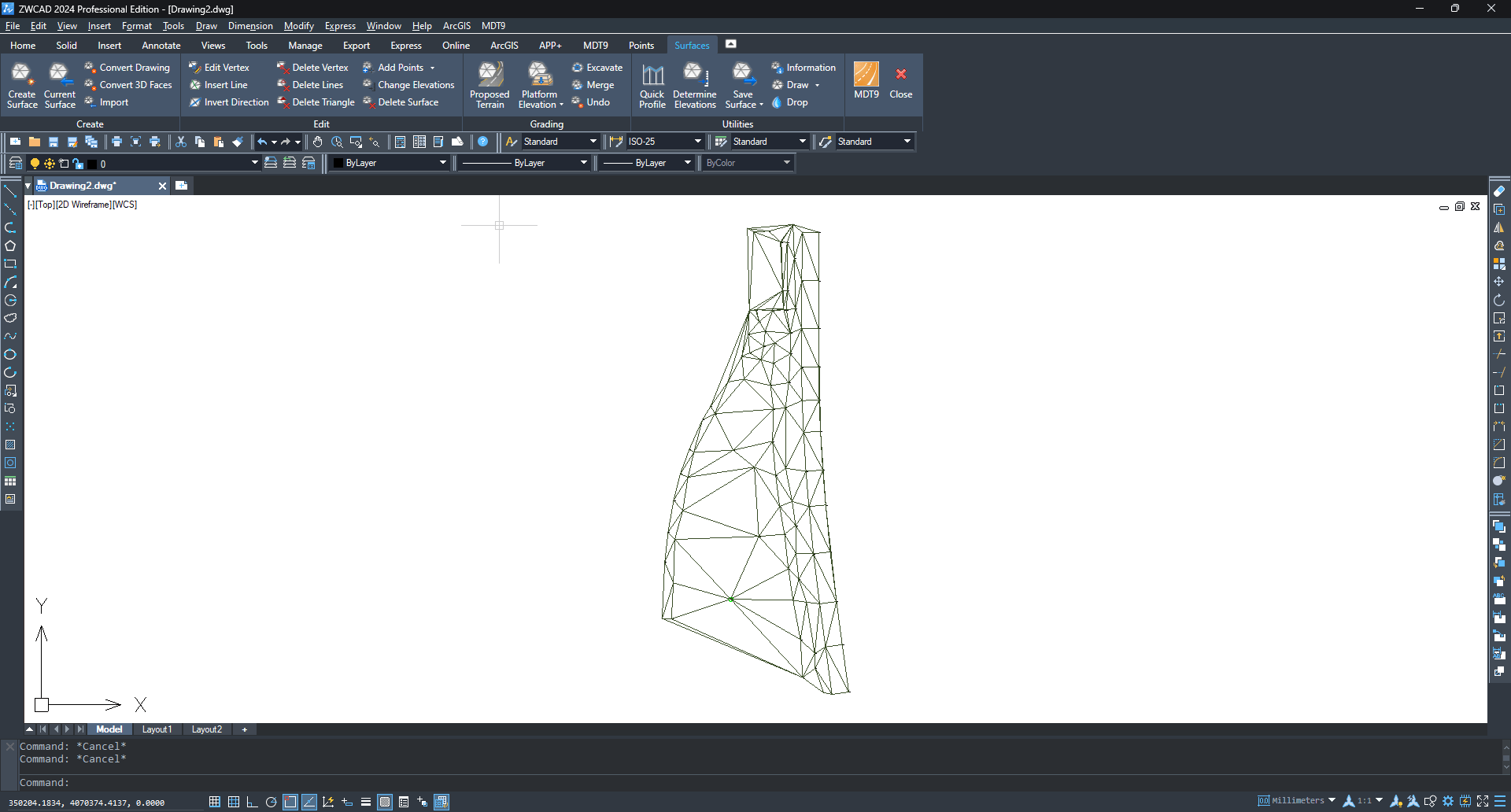

Erstellung eines digitalen Geländemodells
  1. Führen Sie „MDT9 > Flächen > Fläche erstellen“ aus und akzeptieren Sie den vorgeschlagenen Dateinamen.
  2. Überprüfen Sie im Dialogfeld, ob sich unter den zu triangulierenden Elementen die Elemente Points [Punkte] und Break Lines [Bruchlinien] befinden. Tippen Sie auf die Schaltfläche Layers [Ebenen].
  3. Wählen Sie mit der Schaltfläche > die Liste der Ebenen aus, die als automatisch oder manuell gezeichnete Bruchlinien berücksichtigt werden sollen, und drücken Sie OK.
  4. Klicken Sie erneut auf OK, um die Triangulation zu erstellen und zu zeichnen.

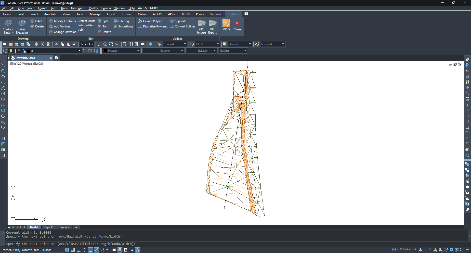

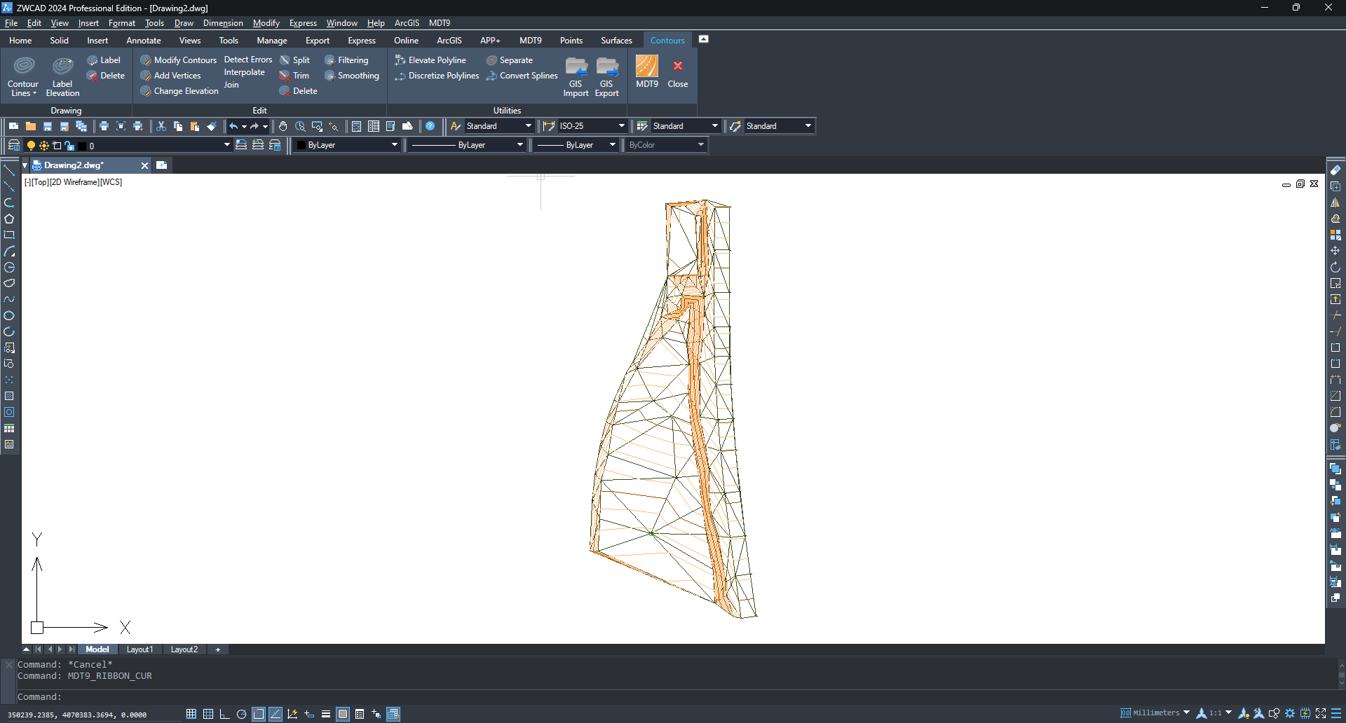

Erzeugen von Konturlinien
  1. Führen Sie „MDT9 > Konturlinien/Kartierung > Konturlinien erstellen“ aus.
  2. Legen Sie die Intervalle zwischen kleinen und großen Konturlinien fest.
  3. Klicken Sie auf OK, um die Konturlinien zu erzeugen.

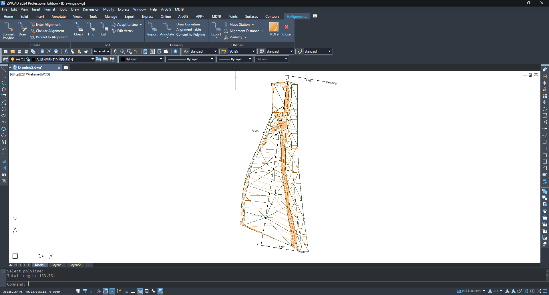

Ausrichtung erstellen
  1. Führen Sie „Zeichnen > Polylinie“ aus und zeichnen Sie eine Linie, die wir zur Erstellung von Profilen verwenden werden.
  2. Run MDT9 > Horizontal Alignments > Convert Polyline to Alignment and select the previous polyline.
  3. Aktivieren Sie die Option Annotate Alignment [Ausrichtung kommentieren] und klicken Sie zweimal auf OK.

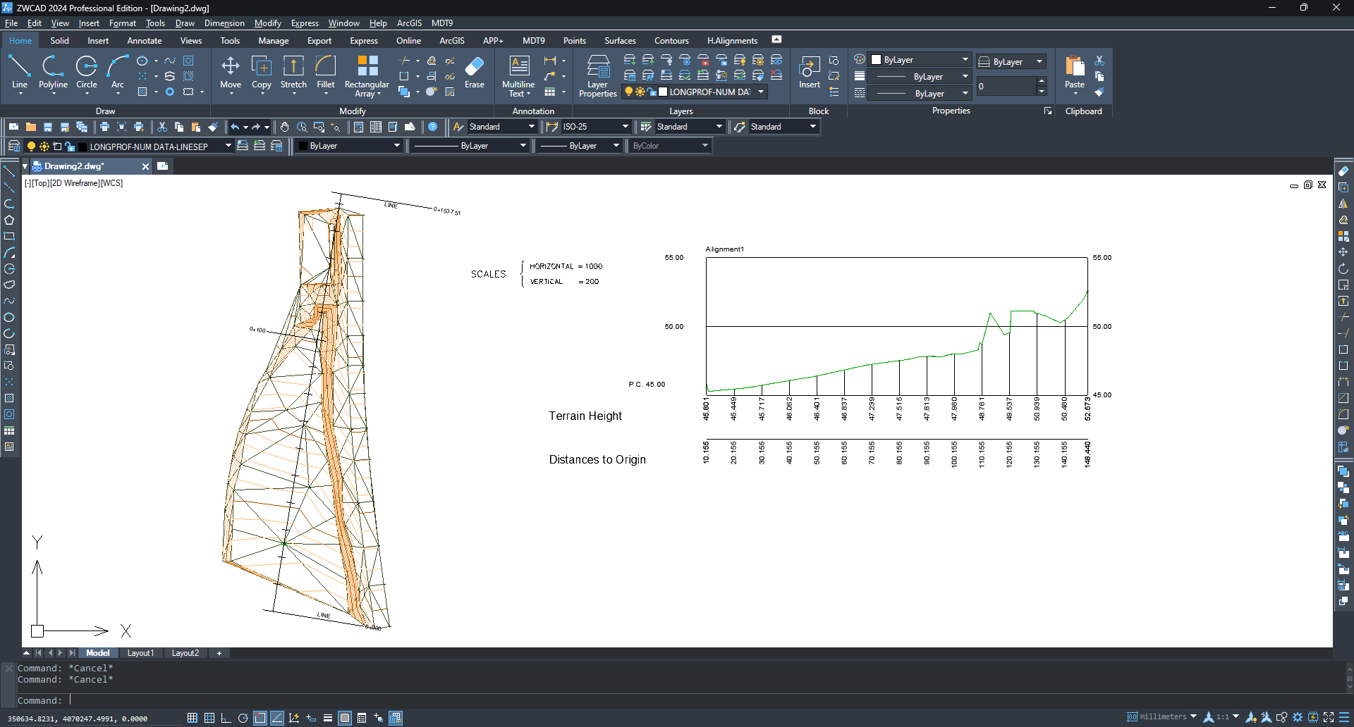

Profile erstellen
  1. Führen Sie „MDT9 > Lange Abschnitte > Langen Abschnitt erstellen“ aus und wählen Sie die im vorherigen Schritt erstellte Ausrichtung aus.
  2. Belassen Sie im Dialogfeld alle Optionen in der Standardeinstellung und drücken Sie OK.
  3. Wählen Sie die entsprechenden Werte für Horizontal Scale [Horizontaler Maßstab] und Vertical Scale [Vertikaler Maßstab]. Wählen Sie im Rahmen Vertices to Represent [Darzustellende Eckpunkte] die Option Constant [Konstant] und legen Sie ein Intervall fest.
  4. Klicken Sie auf OK, um das Längsprofil im Modellbereich zu zeichnen und wählen Sie einen Einfügepunkt in einem freien Bereich des Modellbereichs.
  5. Führen Sie „MDT9 > Querschnitte > Querschnitte erstellen“ aus und wählen Sie die Ausrichtung erneut aus.
  6. Stellen Sie im Dialogfeld die linke und rechte Profillänge sowie den Abstand zwischen den Abschnitten ein und drücken Sie OK.
  7. Wählen Sie im Dialogfeld Paper Space [Papierbereich] und stellen Sie die horizontale und vertikale Skalierung sowie das Papierformat ein.
  8. Klicken Sie auf OK, um mit der Zeichnung fortzufahren.
