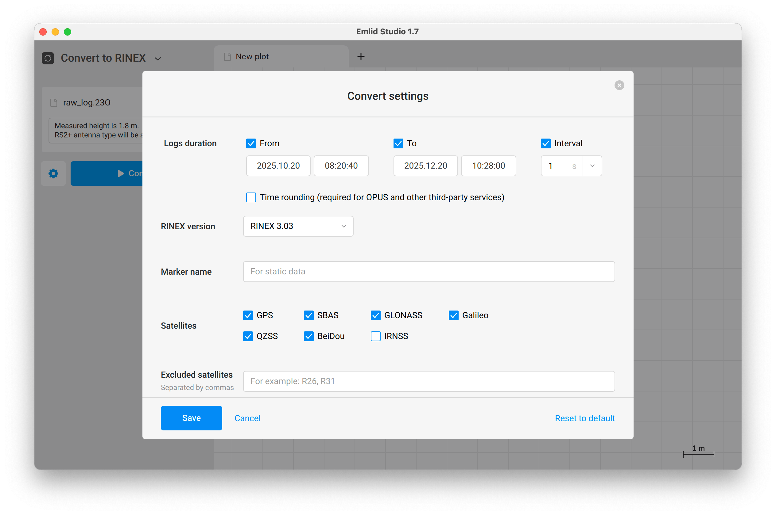

  3. Ouvrez Emlid Studio, sélectionnez Convert to RINEX (Convertir en RINEX).
    remarque
    Apprenez-en plus sur Emlid Studio et téléchargez-le gratuitement sur la page d'accueil d'Emlid Studio.
  4. Téléchargez votre journal dans Emlid Studio, puis appuyez sur le bouton d'engrenage bleu pour accéder aux paramètres de traitement.
  5. Dans la section Logs duration (Durée des journaux), spécifiez un délai de 2 minutes à partir du début de l'enregistrement du journal pour découper le journal et garantir le traitement dans Applanix POSPac.
    Appuyez sur Save (Enregistrer), puis sur Convert (Convertir).
Une fois que vous avez obtenu le journal coupé, vous pouvez le télécharger avec le fichier de trajectoire brute T04 de votre levé LiDAR vers Applanix POSPac pour obtenir le fichier de trajectoire corrigée SBET. Ensuite, vous pouvez le téléverser vers CloudStation pour générer un fichier LAS.
