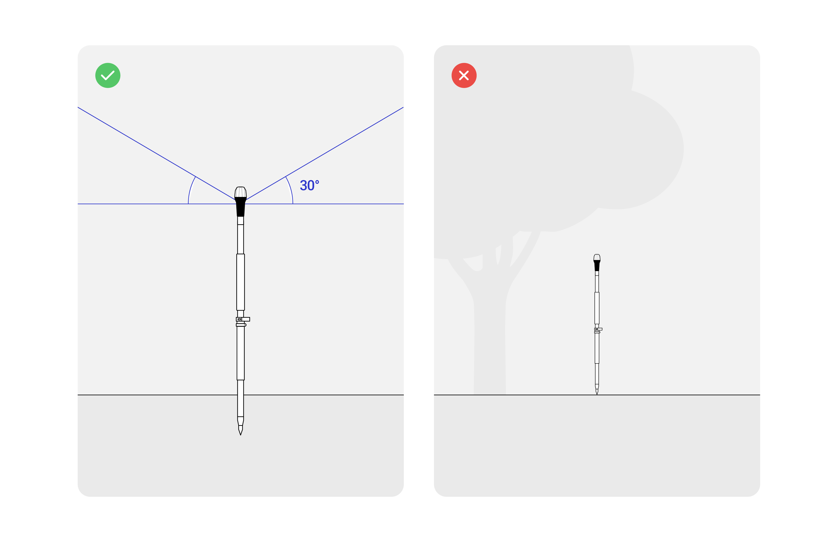

Reach deve avere una visuale libera del cielo a 30° sopra l'orizzonte. Non devono essere presenti ostacoli che potrebbero bloccare la visuale, come edifici, alberi, automobili, persone, computer portatili, ecc.
Osservare le 2 immagini sottostanti. L'immagine a sinistra mostra le condizioni ideali per il posizionamento del Reach. Quella a destra è un esempio di cattive condizioni ambientali, come una vista ridotta del cielo, possibili ostruzioni o vegetazione nelle vicinanze.
Esempi di ambienti adatti al posizionamento di Reach:
  • Campo
  • Cima della collina
  • Tetto
Esempi di ambienti non adatti al posizionamento di Reach:
  • Interni
  • Area urbana
  • Area boschiva
