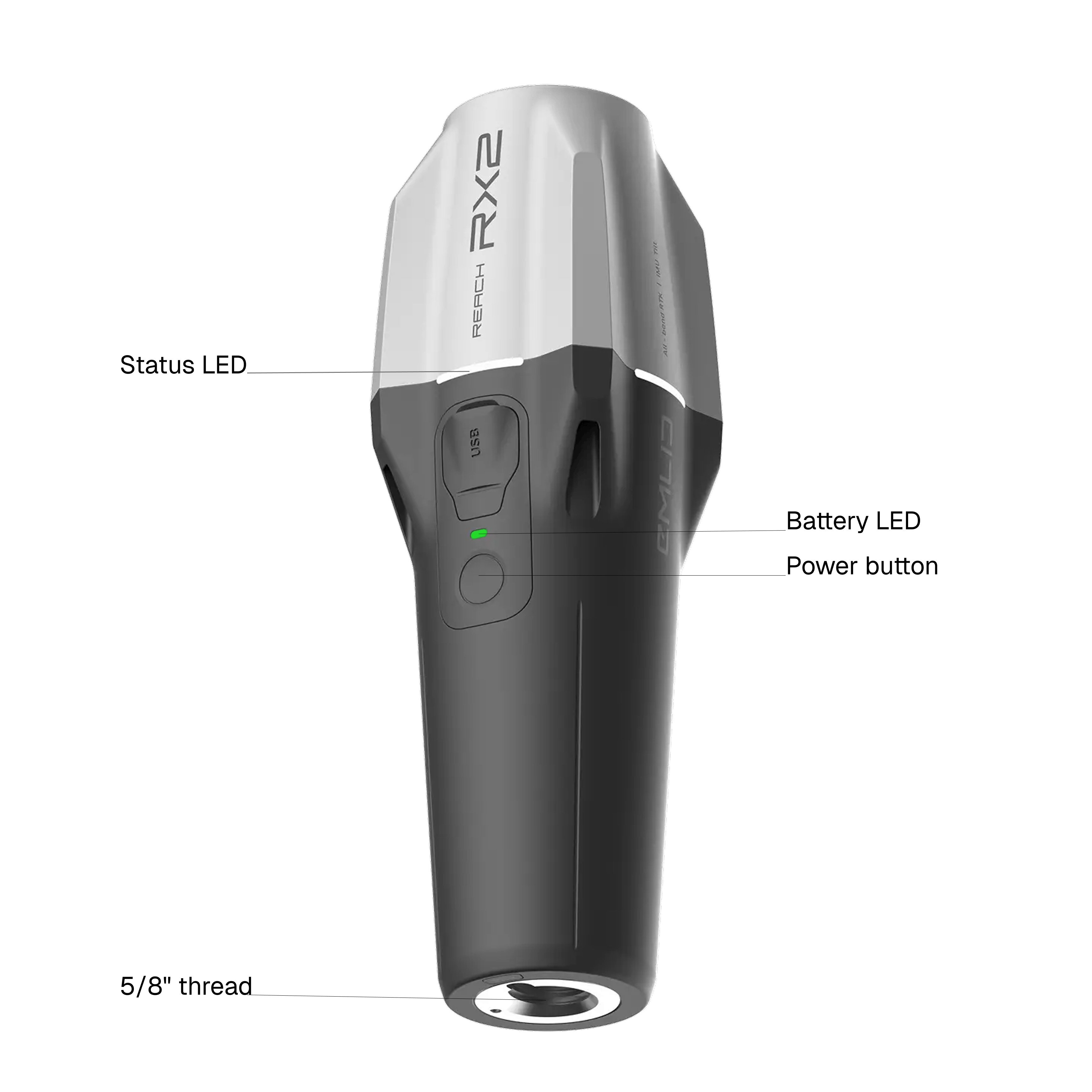

Reach RX2 è dotato di 2 LED: il LED della batteria e il LED di stato. Il LED della batteria indica il livello di carica della batteria ed è situato sopra il pulsante di accensione. Il LED di stato indica gli stati operativi del ricevitore. Il pulsante di accensione viene utilizzato per accendere e spegnere il ricevitore e per controllare il livello di carica della batteria.

È possibile controllare il livello di carica della batteria premendo brevemente il pulsante di accensione. Per saperne di più sullo stato del LED della batteria, consultare le informazioni di seguito.
