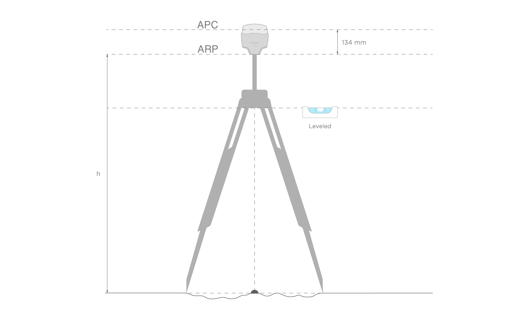

Centro di fase dell'antenna​
Il centro di fase dell'antenna (APC) è il punto effettivo di un'antenna GNSS a cui viene riferita la ricezione del segnale satellitare. Non è un punto fisico fisso: la sua posizione si sposta con la direzione del segnale in ingresso e varia in base alla banda di frequenza. La posizione precisa del centro di fase dell'antenna è determinata attraverso le misurazioni di calibrazione del National Geodetic Survey, che sono essenziali per un posizionamento GNSS preciso.
Utilizzando il valore APC ottenuto, Emlid Flow compensa l'offset tra il punto di riferimento dell'antenna (ARP) sulla parte inferiore dei ricevitori Reach e l'APC, quindi è sufficiente inserire l'altezza del treppiede o della palina.
Punto di riferimento dell'antenna​
Il punto di riferimento dell'antenna è il punto centrale nella parte inferiore del ricevitore. Viene utilizzato per il calcolo dell'altezza dell'antenna.
