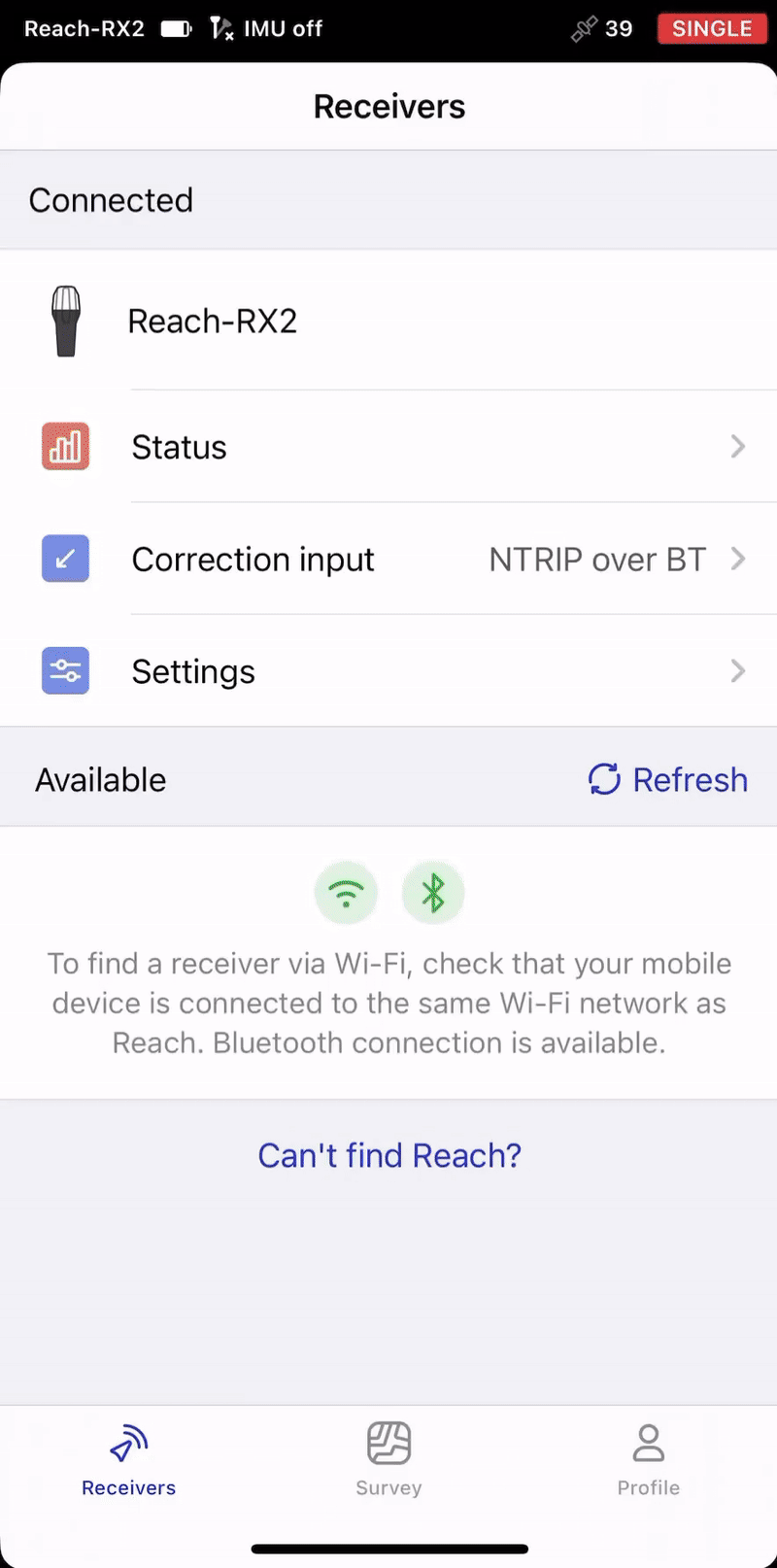

  1. Aprire l'app Emlid Flow e connettersi al proprio Reach.
  2. Andare su Settings (Impostazioni).
  3. In Troubleshooting (Risoluzione dei problemi), toccare System report (Report di sistema).
