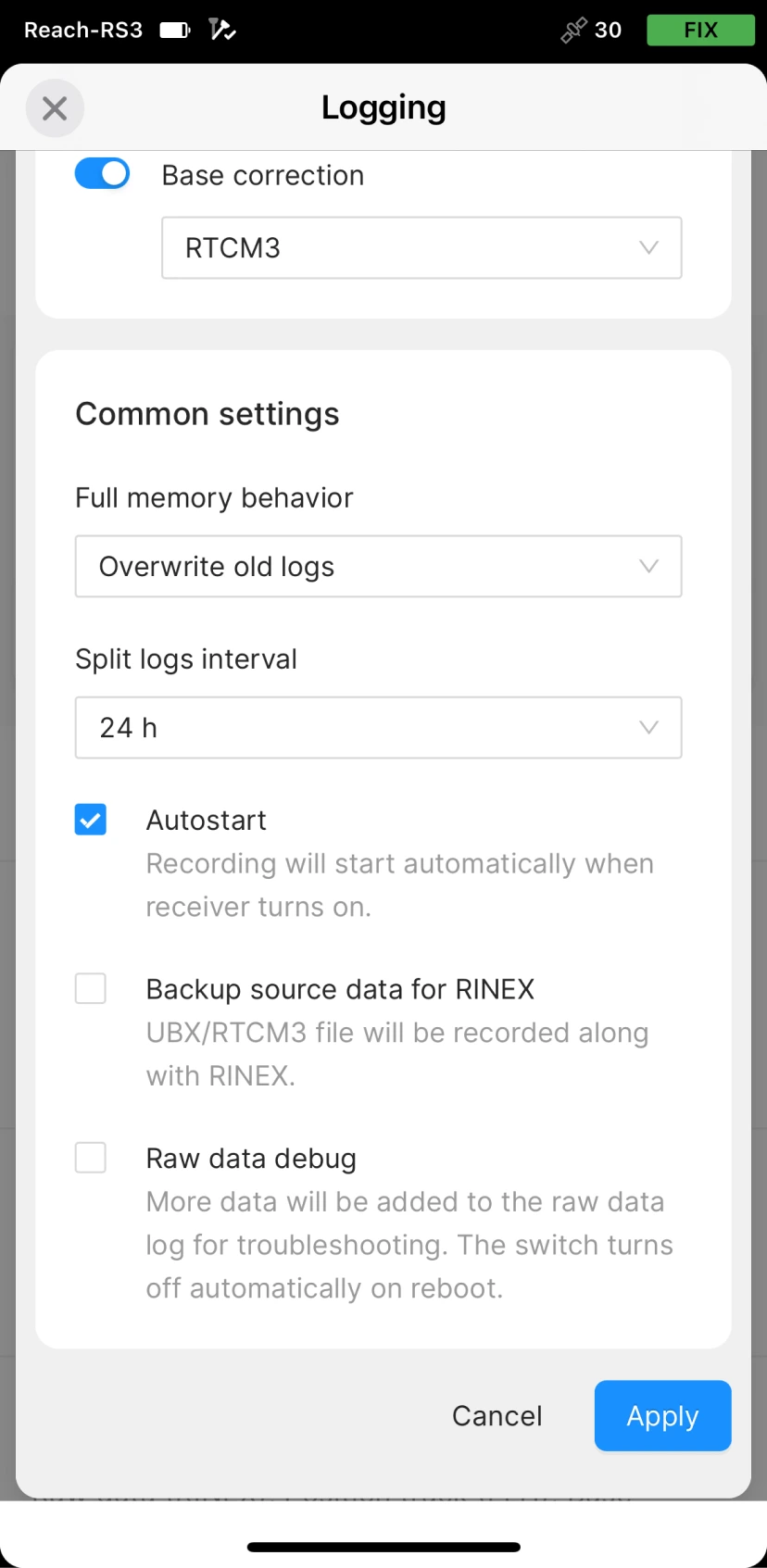

Puede empezar a grabar automáticamente cuando se encienda el receptor. Marque el campo Autostart (Inicio automático) en la pantalla Common settings (Configuración común).
