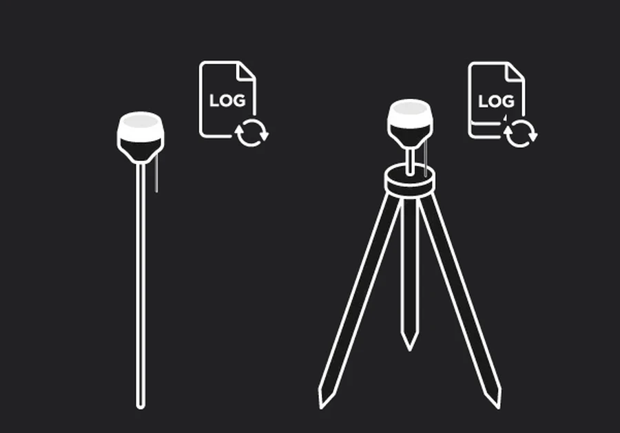

PPK (Cinemática Pós-Processada) é uma técnica de posicionamento GNSS que proporciona precisão na ordem de centímetros por meio do processamento das observações de satélite após a conclusão do levantamento.
Assim como o RTK, o PPK utiliza dois receptores:
  • uma estação base fixa,
  • um rover em movimento.
A estação base registra observações brutas de satélite em um local conhecido, enquanto o rover registra observações à medida que se desloca pela área de levantamento. Após a conclusão do trabalho de campo, as observações de ambos os receptores são combinadas durante o pós-processamento para calcular as posições precisas do rover.
Ao contrário do RTK, o PPK não requer um canal de comunicação em tempo real entre a estação base e o rover. Isso o torna particularmente útil em áreas com cobertura de celular precária, comunicação por rádio pouco confiável ou ambientes em que é difícil manter uma conexão de correção contínua.

Processamento cinemático​
Com o processamento cinemático, você registra os dados brutos do GNSS na estação base e no rover e calcula uma trajetória precisa do rover durante o pós-processamento no Emlid Studio. Como o fluxo de trabalho não requer uma conexão de correção em tempo real, ele é útil quando a comunicação por rádio não é confiável ou quando não há conexão NTRIP disponível devido ao acesso limitado à internet.
O processamento cinemático também pode servir como um plano de contingência para um levantamento RTK. Ao registrar os dados brutos tanto na estação base quanto no rover durante o trabalho de campo, é possível fazer o pós-processamento dos dados posteriormente, caso as correções em tempo real sejam interrompidas ou não estejam disponíveis.

Nessa configuração, um receptor Reach funciona como base, enquanto outro é usado como rover para coletar pontos individuais no Emlid Flow. O operador do rover faz uma breve pausa em cada ponto, enquanto ambos os receptores registram os dados brutos do GNSS.
Após o levantamento, o Emlid Studio combina os registros da estação base e do rover com o arquivo CSV exportado do Emlid Flow para calcular as coordenadas precisas dos pontos coletados. Esse fluxo de trabalho é útil para levantamentos de pontos de controle, mapeamento de ativos e outros levantamentos em campo nos quais correções em tempo real não estão disponíveis ou não são necessárias.
