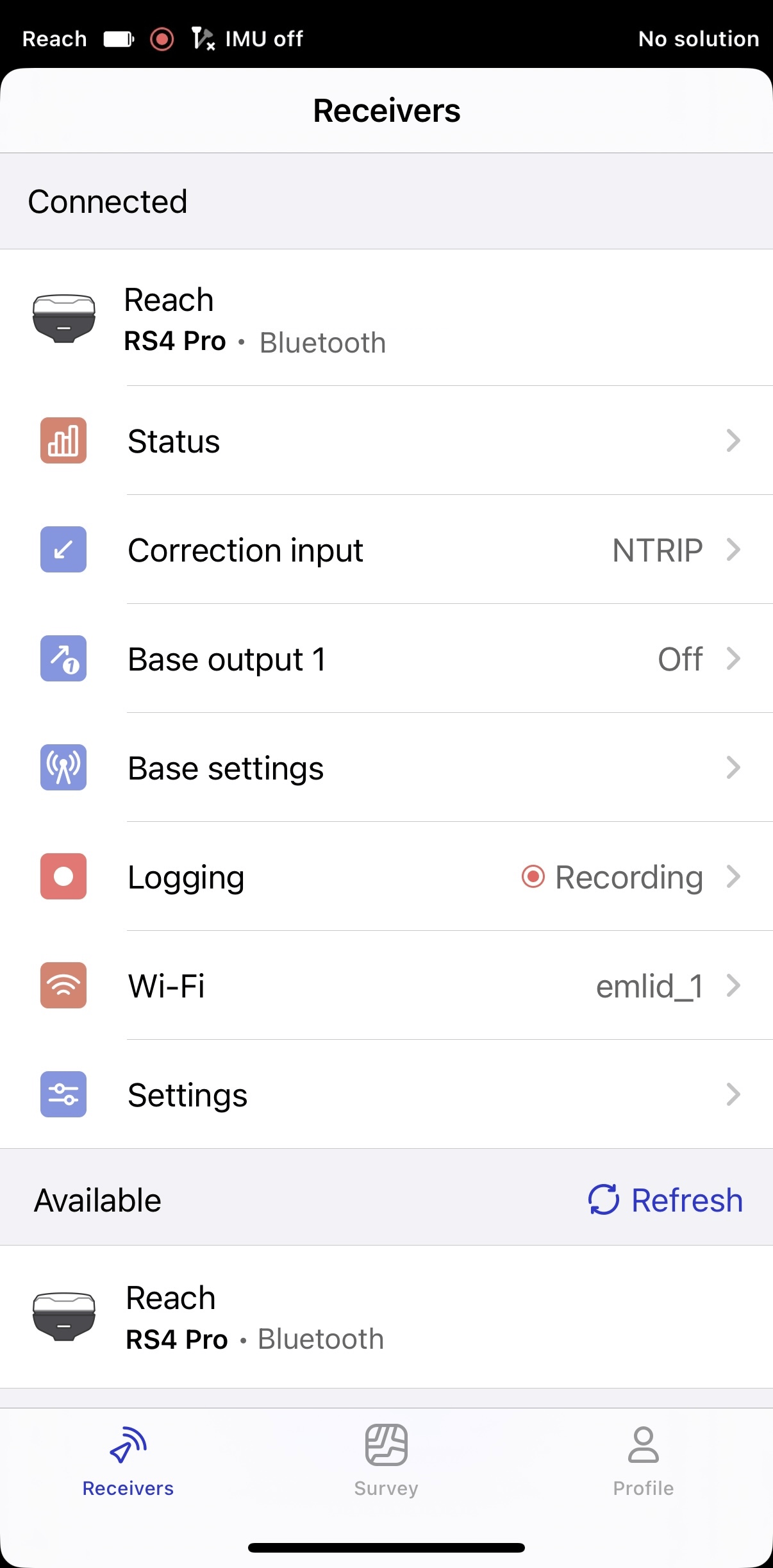

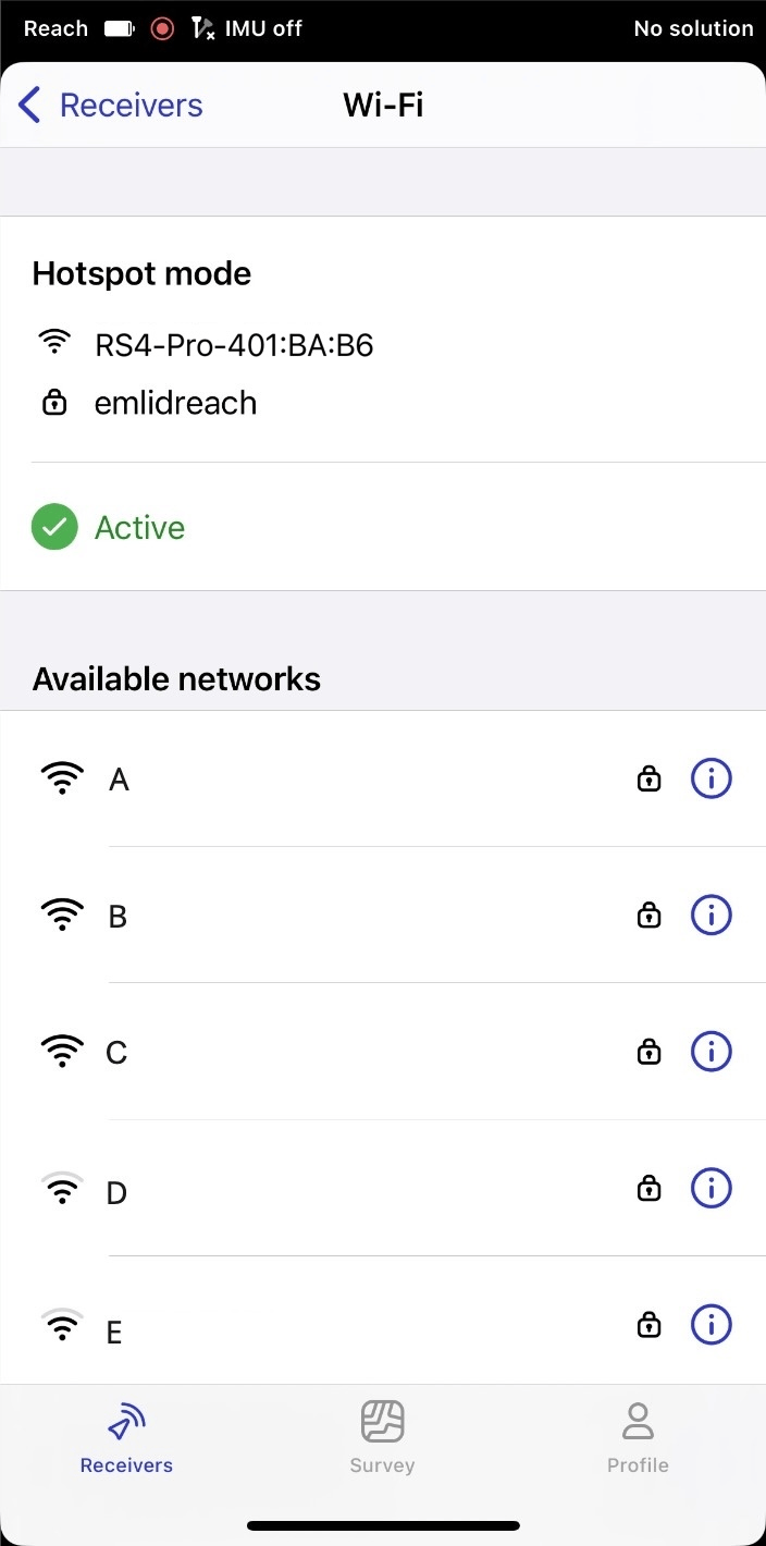

Sur l'écran Receivers (Récepteurs), appuyez sur Wi-Fi.

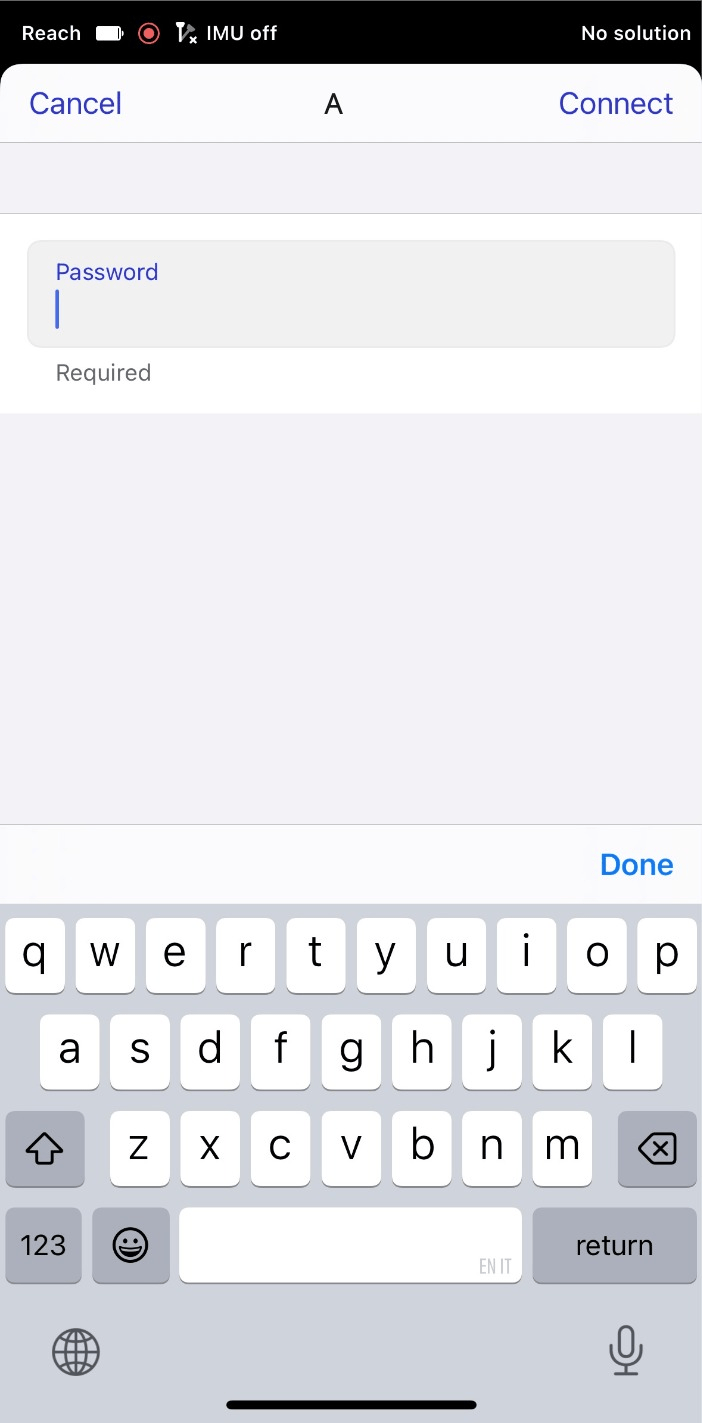

Choisissez votre réseau Wi-Fi dans la liste.
Remplissez le mot de passe pour le réseau sélectionné.
remarqueVérifiez à nouveau si vous avez entré le mot de passe correctement.
Appuyez sur le bouton Connecter.

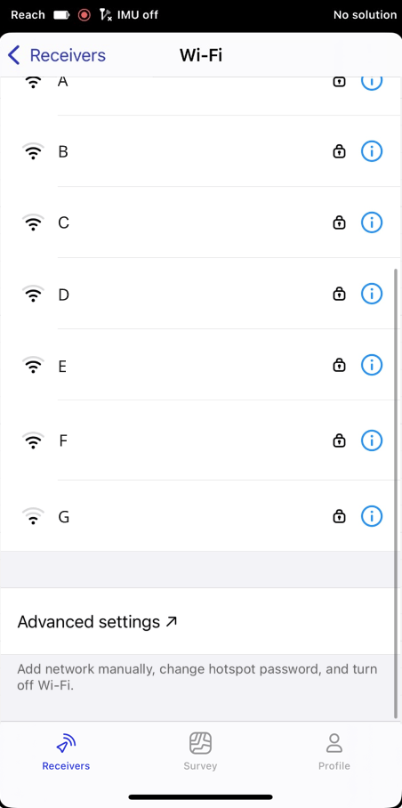

Sur l'écran Receivers (Récepteurs), appuyez sur Wi-Fi, puis sur Advanced settings (Paramètres avancés).

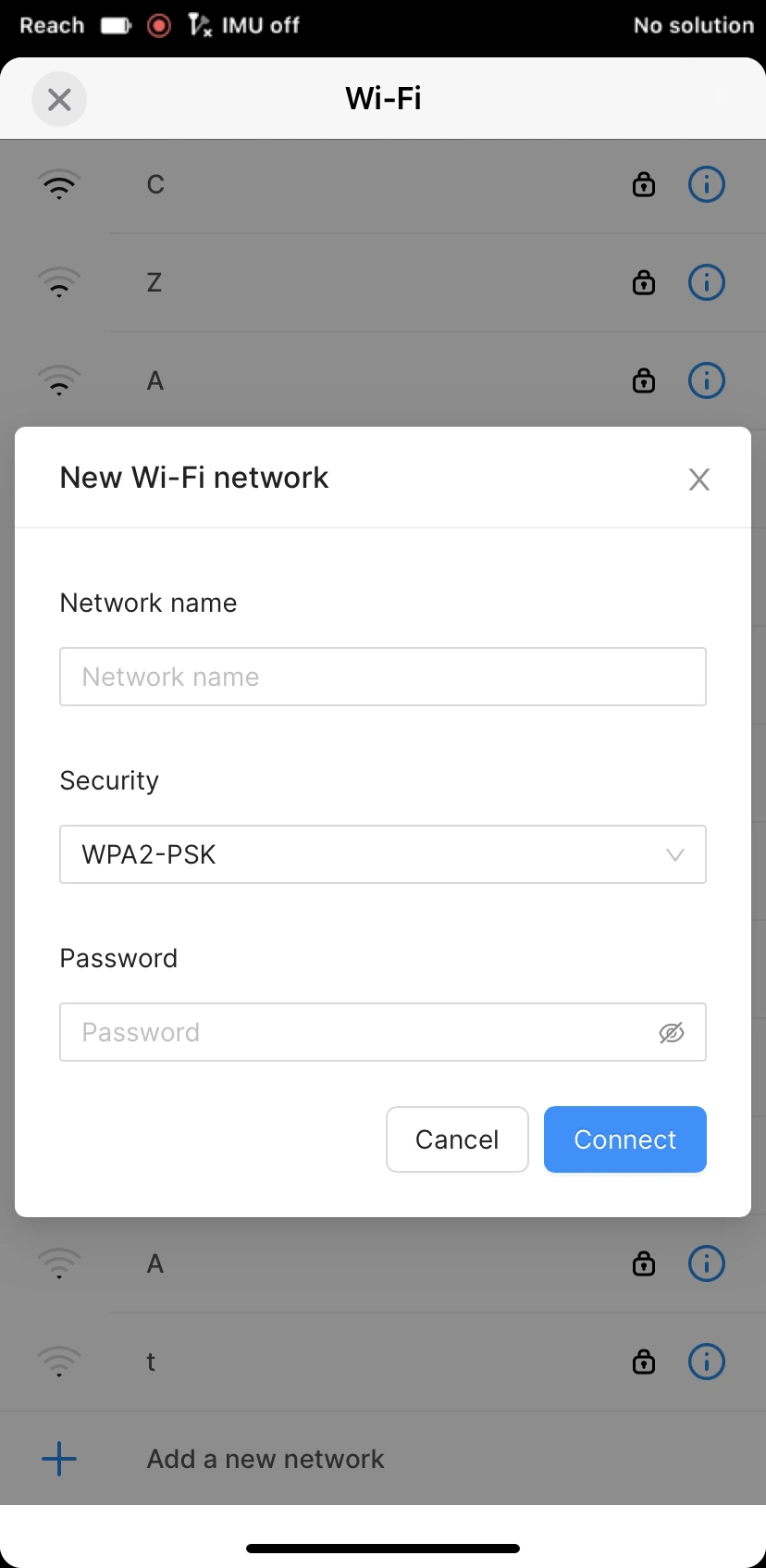

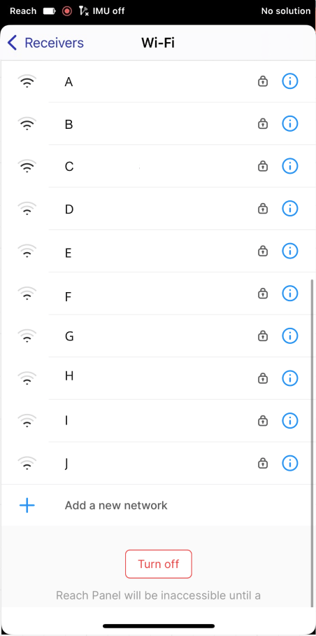

Appuyez sur Add a new network (Ajouter un nouveau réseau). Comme le point d'accès mobile de votre appareil a été temporairement désactivé, son réseau n'est pas visible.
attentionAssurez-vous qu'il n'y a pas de réseaux enregistrés disponibles pour garantir une connexion réussie.
Remplissez les informations d'identification de votre point d'accès de l'appareil :
- Tapez le nom du réseau.
- Choisissez un type de sécurité.
- Ajoutez un mot de passe si vous en avez un.
remarqueVérifiez à nouveau si vous avez entré le mot de passe correct.
Appuyez sur le bouton Connect (Connecter).
