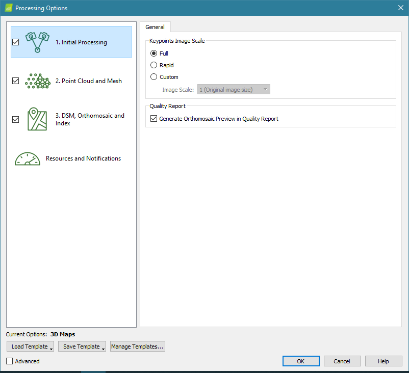

  9. Wählen Sie Vorlage für Verarbeitungsoptionen. Die Vorlage definiert Parameter für jeden Verarbeitungsschritt und die generierten Ausgaben.
    Die Qualität der Rekonstruktion und die Bearbeitungszeit hängen von den gewählten Parametern ab. Wenn das Ziel das Generieren eines DSM und eines Orthomosaiks ist, kann die Vorlage 3D-Karten ausgewählt werden.

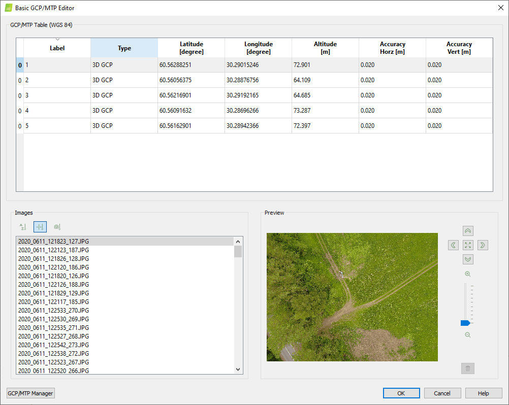

  1. Klicken Sie auf Projekt > GCP/MTP Manager.... Das Fenster GCP/MTP-Manager wird geöffnet.
  2. Klicken Sie auf GCPs importieren. Wählen Sie in der Dropdown-Liste Koordinatenreihenfolge eine geeignete Option, suchen Sie die Punktedatei und drücken Sie OK.
    tipp
    Bei Reach ist die Standardreihenfolge der Koordinaten Längengrad, Breitengrad, Höhe.
  3. Klicken Sie im Abschnitt GCP/MTP-Editor auf Basic Editor.
    tipp
    GCPs können auch in der rayCloud markiert werden, nachdem die Erstverarbeitung abgeschlossen ist. Erfahren Sie mehr über diese Methode in der Pix4D Dokumentation.

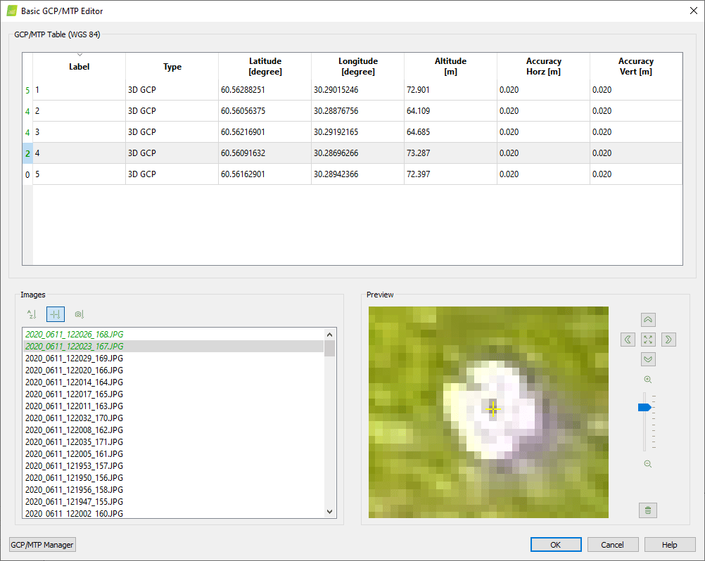

  4. Wählen Sie Bilder nach Entfernung zum GCP sortieren im Abschnitt Bilder. Die Bilder werden in der Reihenfolge angezeigt, in der sie dem ausgewählten GCP am nächsten und am weitesten entfernt sind.
  5. Finden und markieren Sie jeden Punkt auf mindestens 3 Bildern. Die Markierungsinstrumente befinden sich im Vorschaufenster (Preview window.).
  6. Wenn alle Punkte markiert sind, drücken Sie OK.

    Falls erforderlich, können die Parameter der Verarbeitungsschritte im Menü Verarbeitungsoptionen geändert werden. Zum Beispiel die Dichte der Punktwolke oder die DSM/Orthomosaik-Auflösung. In dieser Anleitung verwenden wir die Standardeinstellungen der 3D Maps-Vorlage.

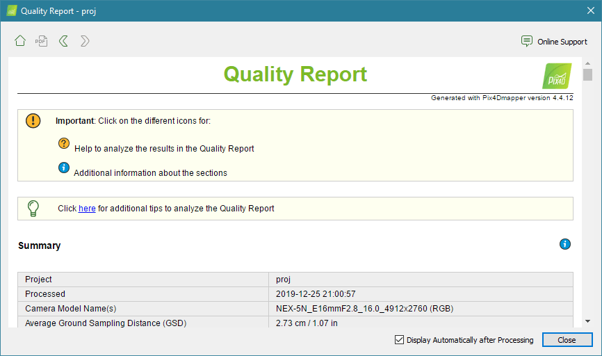

Am Ende eines jeden Schrittes wird ein Qualitätsbericht erstellt, mit dem der Erfolg der Verarbeitung überprüft werden kann.

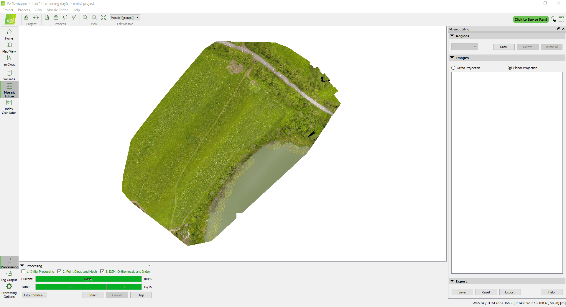

Die Verarbeitung ist abgeschlossen! Nun können Sie dieses Orthomosaik in eine beliebige GIS-Software exportieren, um darauf basierend eine Vektorkarte zu erstellen.

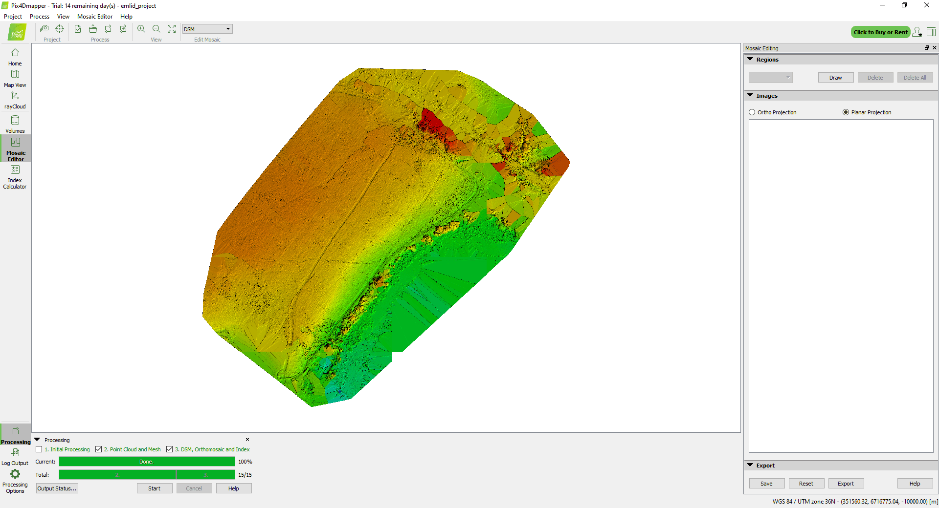

Nach der Verarbeitung des Projekts ist es möglich, die Ergebnisse direkt in Pix4Dmapper zu analysieren und anzuzeigen oder sie in Software von Drittanbietern zu importieren.
Um den Ordner mit den Ergebnissen zu öffnen, klicken Sie in der Menüleiste auf Verarbeiten > Ergebnisordner öffnen...
tipp
Orthomosaik und DSM werden im Ordner /3_dsm_ortho/2_mosaic/ gespeichert.
Um Orthomosaik oder DSM in Pix4Dmapper zu visualisieren, klicken Sie auf den Tab Mosaic Editor.
