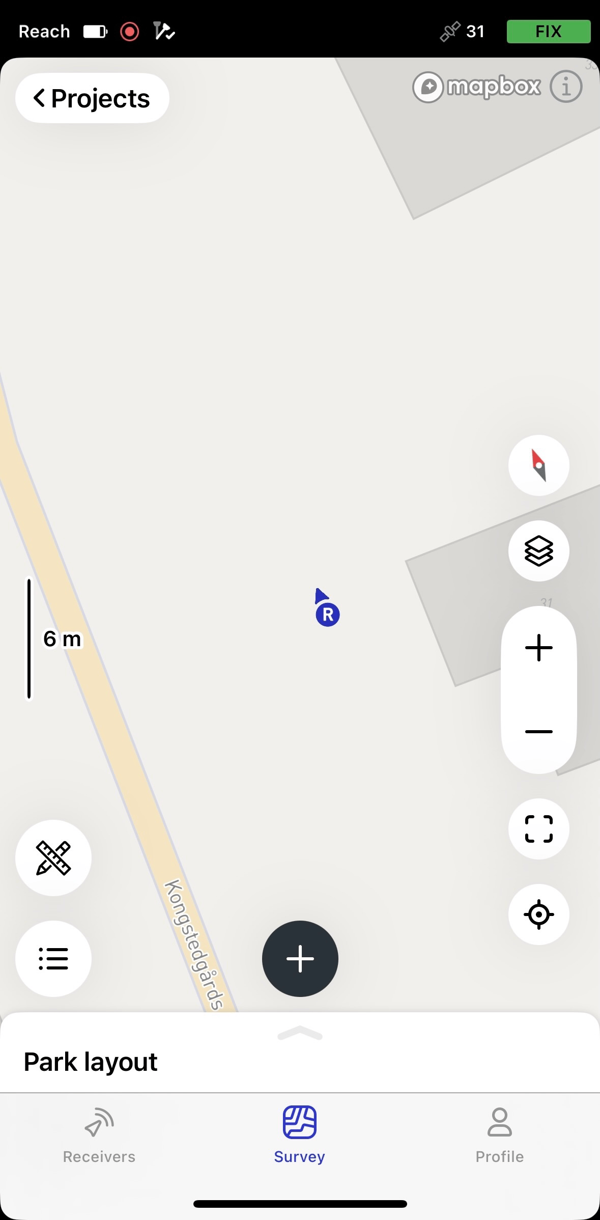

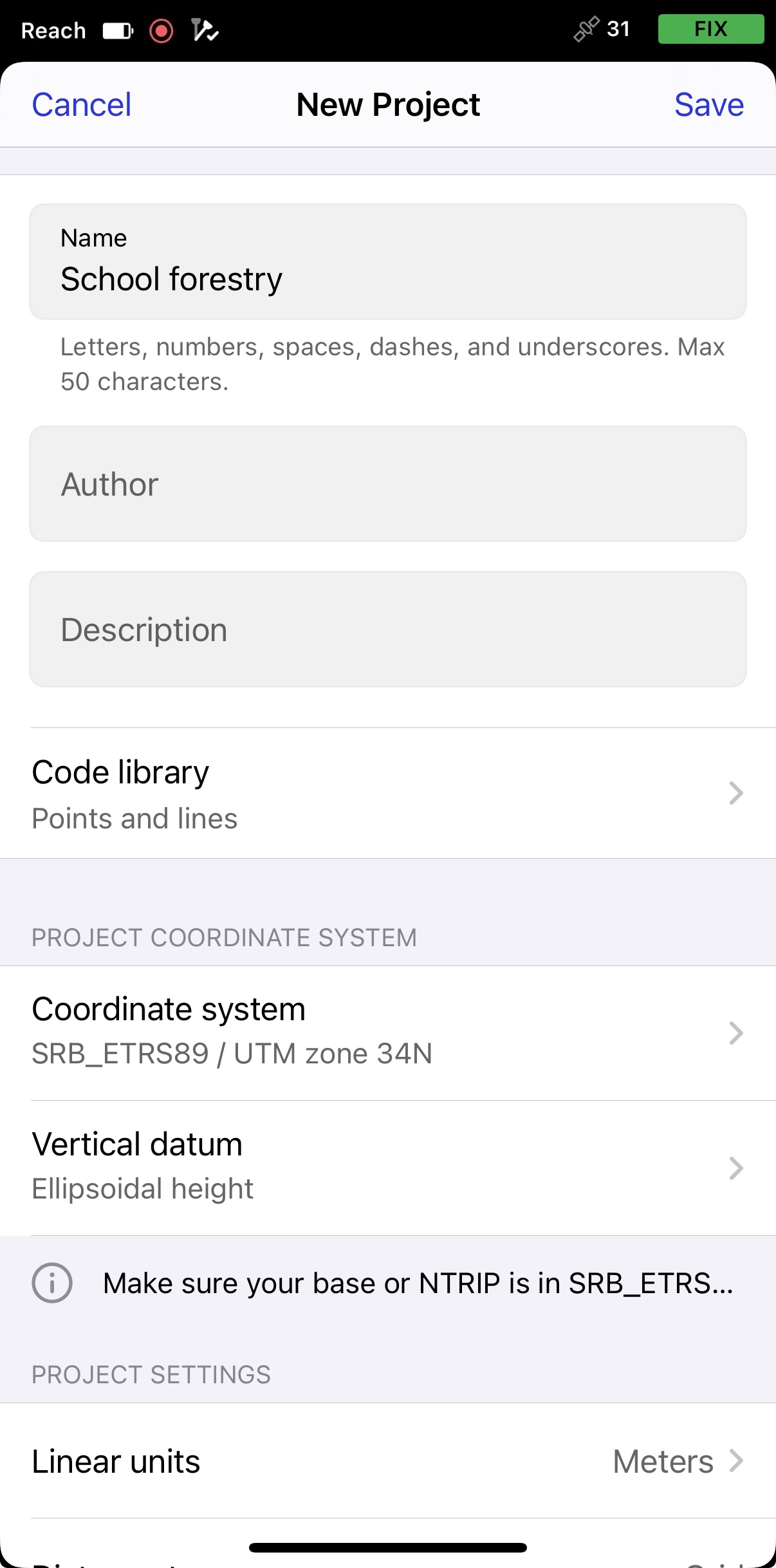

  3. Erstellen Sie ein Vermessungsprojekt in Emlid Flow. Wir werden ein neues erstellen.

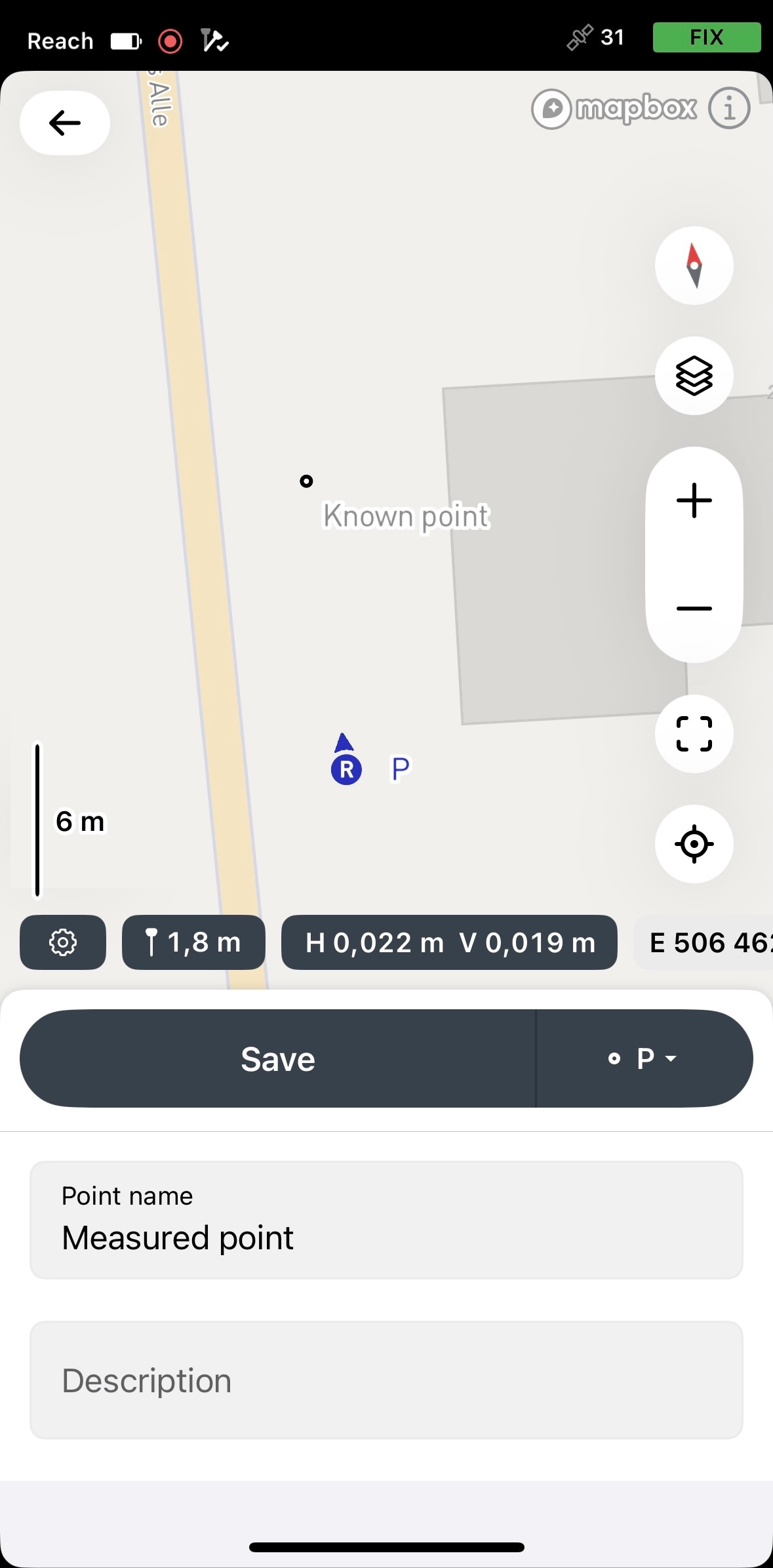

  4. Platzieren Sie den Rover über der permanenten Vermessungsmarke und erfassen Sie sie. Tippen Sie auf Speichern. Dies wird ein gemessener Punkt sein.

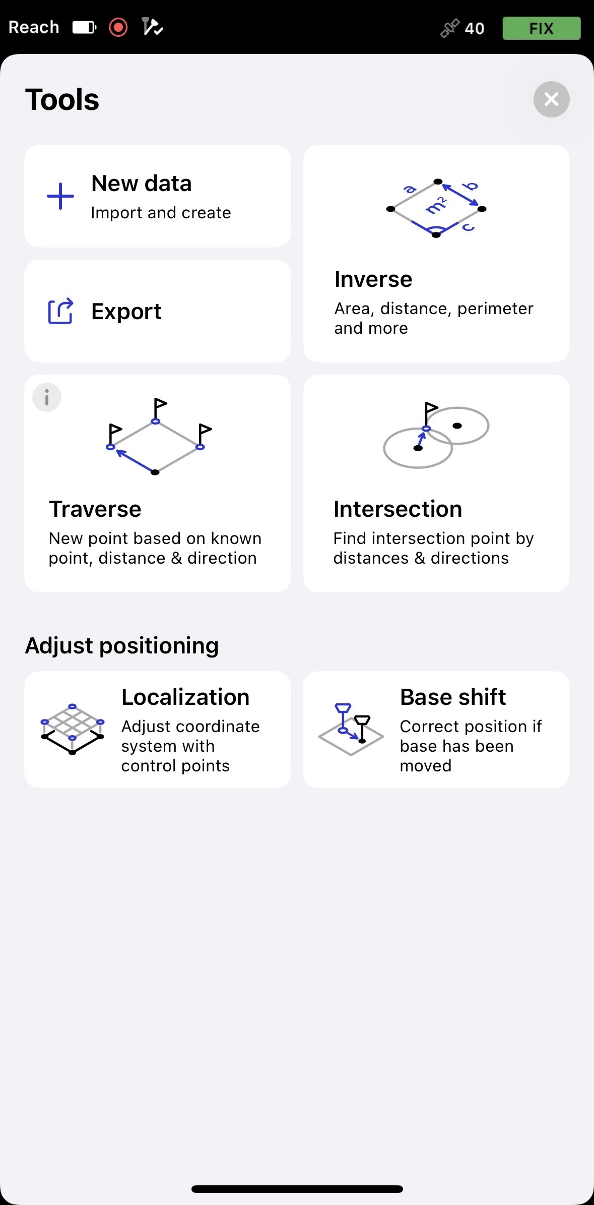

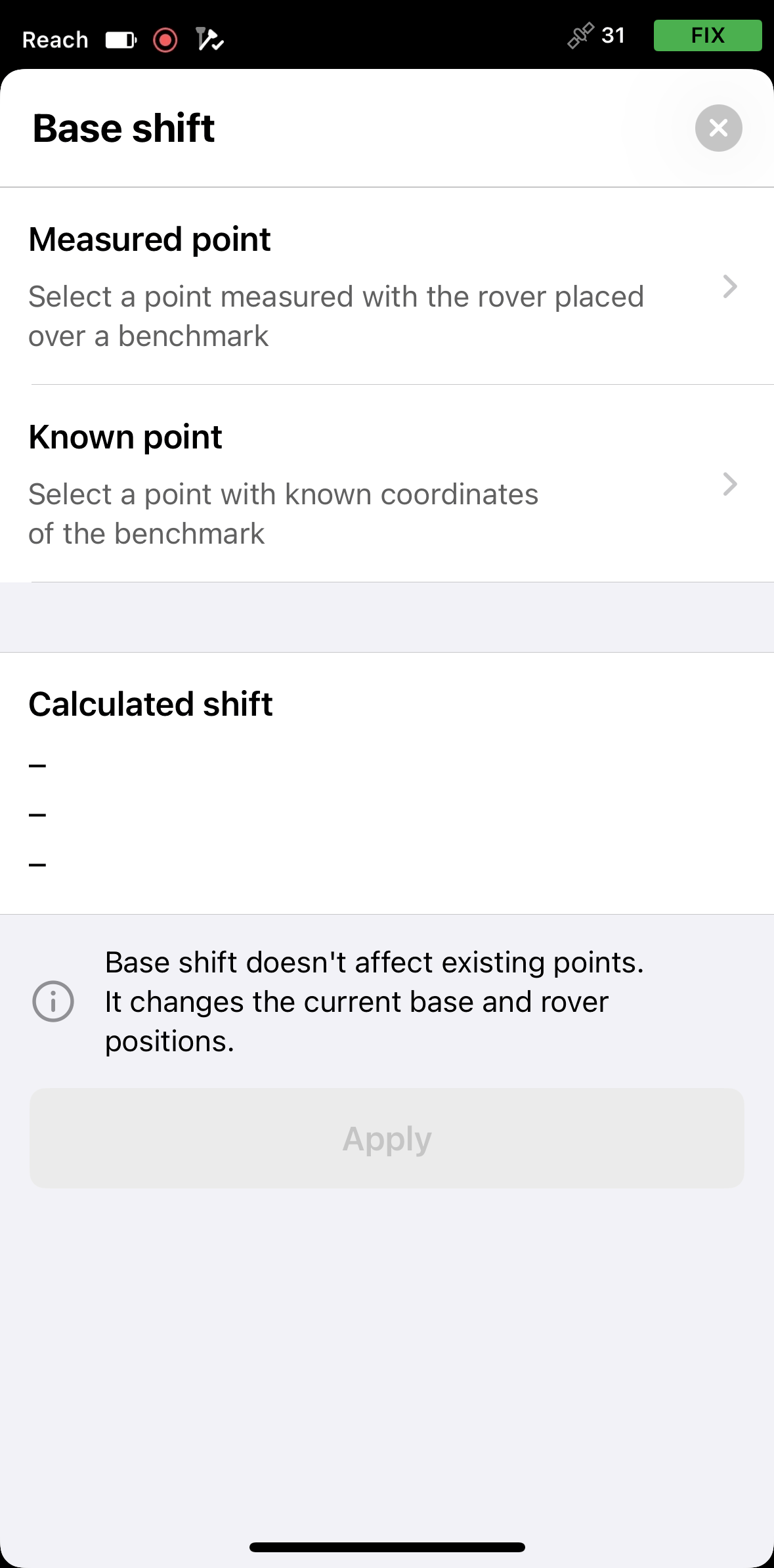

  5. Gehen Sie zurück zur Karte, tippen Sie auf das Symbol Tools (Werkzeuge) und wählen Sie Base shift (Basisverschiebung).

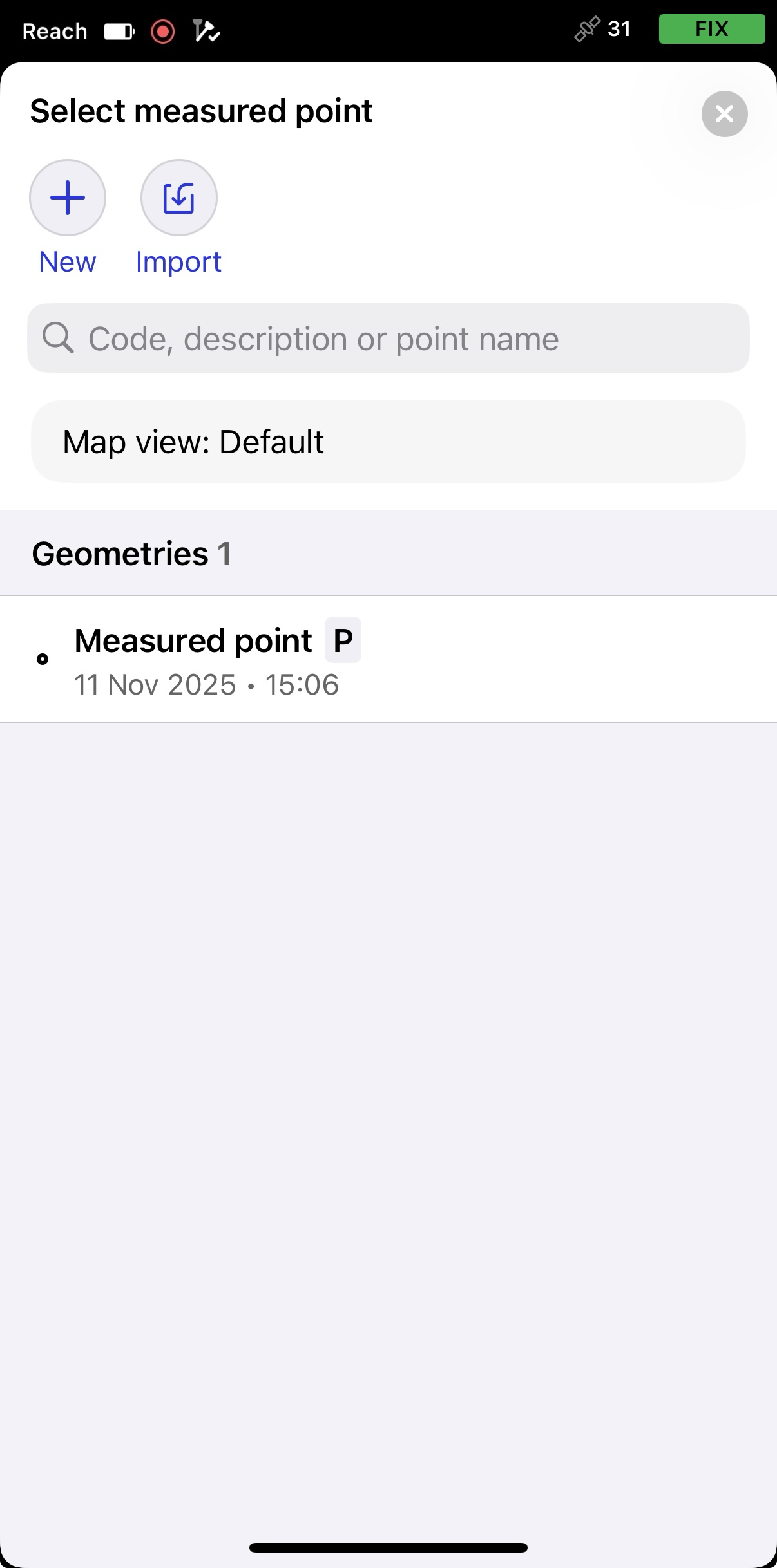

  6. Tippen Sie auf dem geöffneten Bildschirm auf Measured point (Gemessener Punkt) und wählen Sie den erfassten Punkt aus.

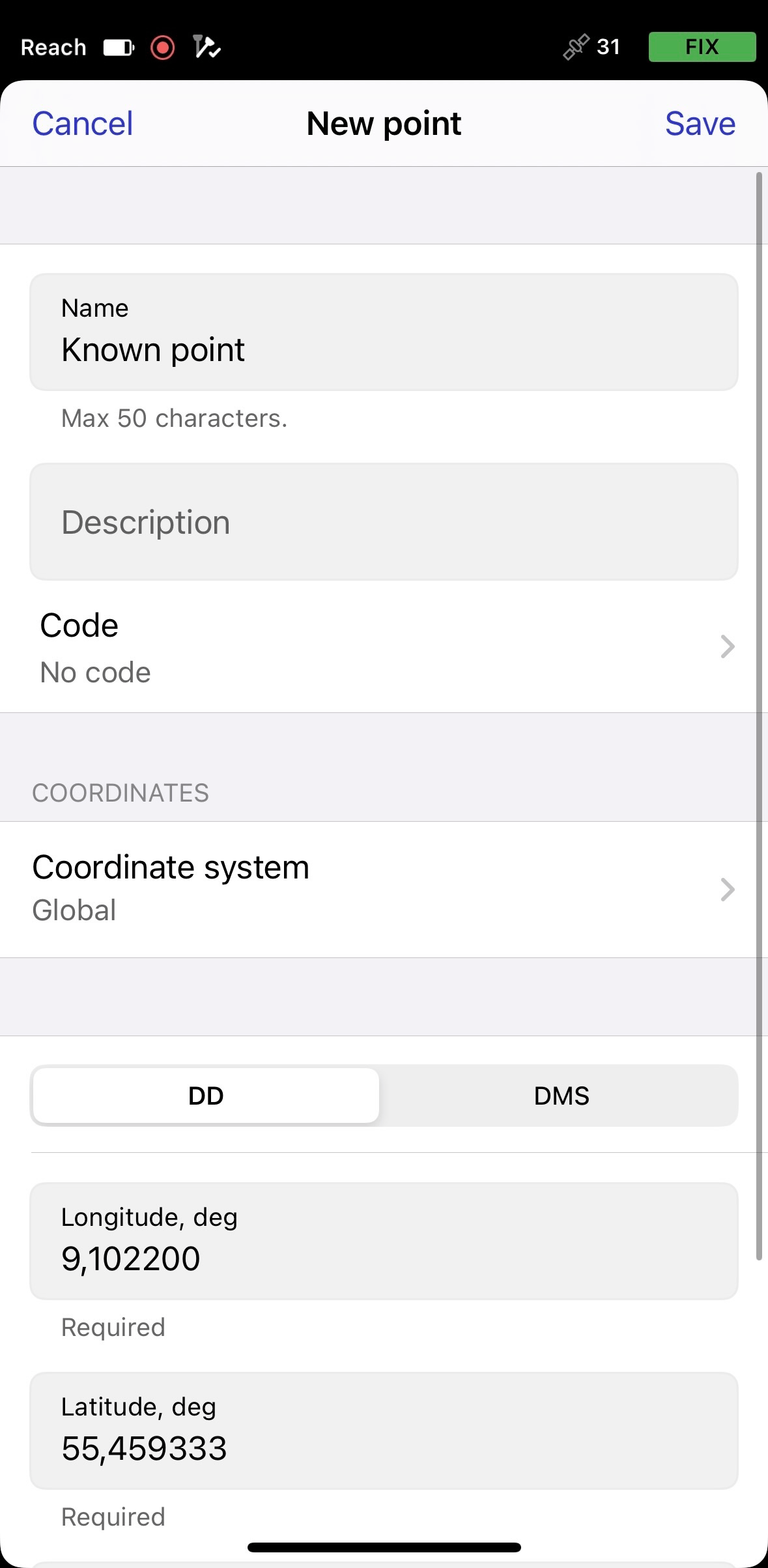

  7. Tippen Sie auf dem Bildschirm Base shift (Basisverschiebung) auf Known point (Bekannter Punkt) und geben Sie dann die PSM-Koordinaten ein oder wählen Sie ihn aus der Liste aus, wenn er bereits im Projekt enthalten ist.
  8. Tippen Sie auf die Schaltfläche Anwenden, um die Verschiebung zu aktivieren.
Wenn die Verschiebung angewendet wird, sehen Sie, dass sie in der Projektübersicht aktiv ist und das Rover-Symbol auf der Karte verschoben erscheint.
Von diesem Moment an wendet Emlid Flow die Basisverschiebung auf alle Punkte an, die Sie weiterhin erfassen. In unserem Fall bedeutet dies, dass alle Punkte, die nach der Basisverschiebung erfasst werden, genau relativ zur permanenten Vermessungsmarke positioniert werden.
