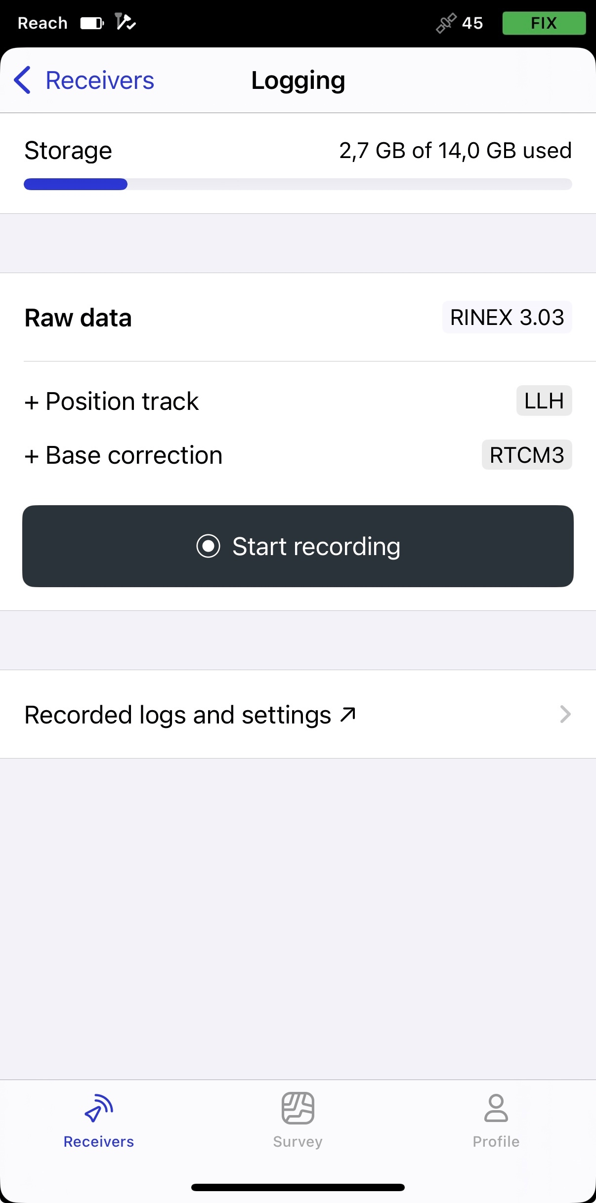

  1. Öffnen Sie Emlid Flow und stellen Sie eine Verbindung zu Ihrem Reach her.
  2. Gehen Sie auf den Bildschirm Protokollierung.

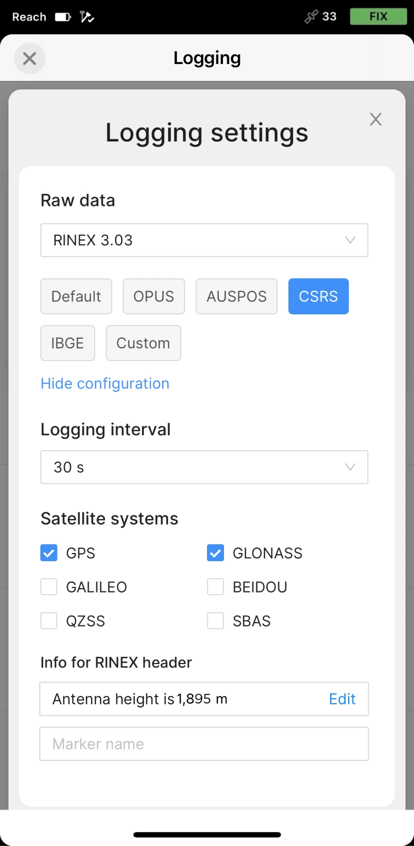

  4. Um die Protokollierung zu konfigurieren, tippen Sie auf die blaue Zahnradtaste.

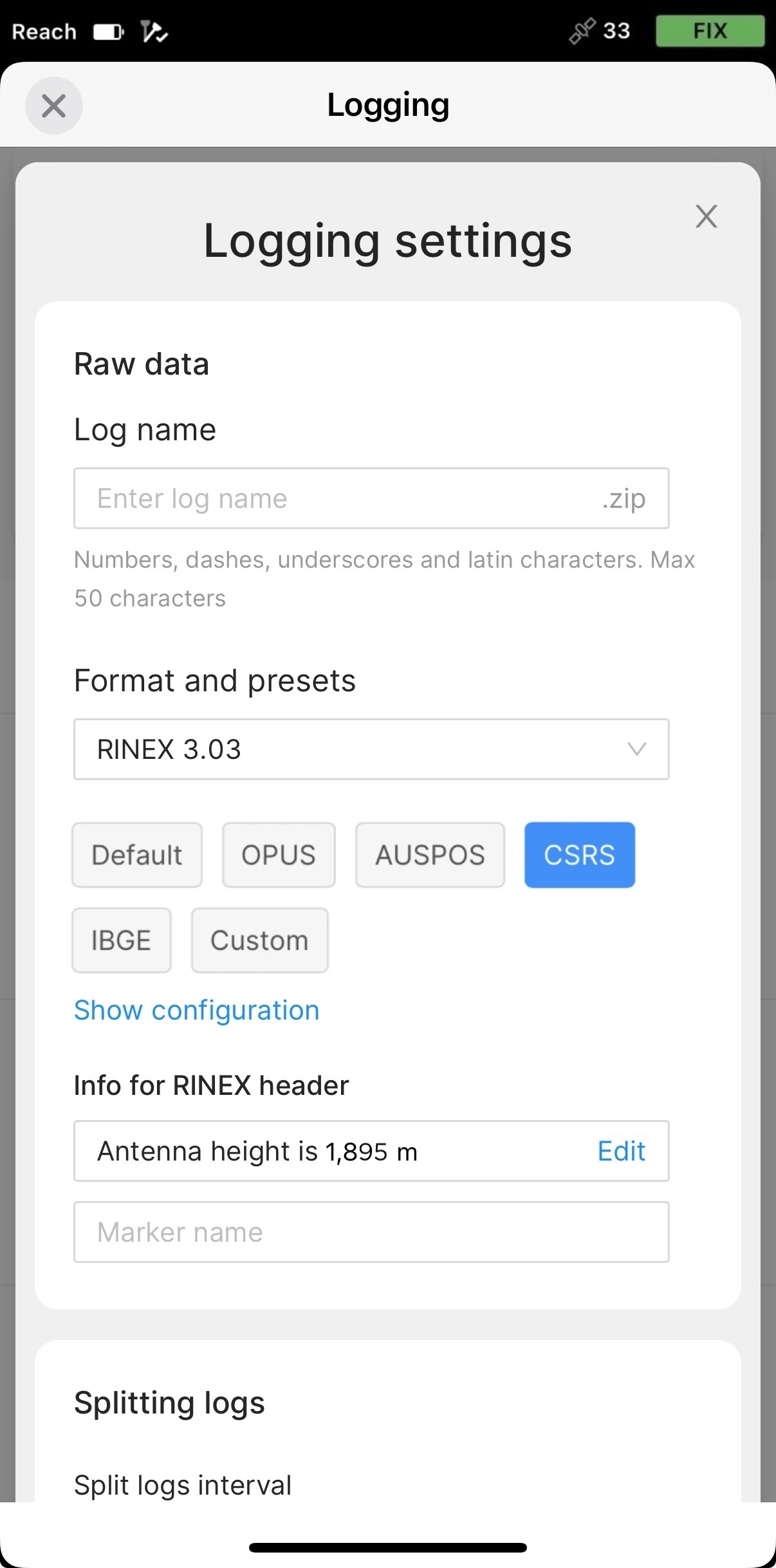

  5. Geben Sie den Protokollnamen ein.
  6. Wählen Sie die Voreinstellung CSRS.
  7. Wählen Sie das gewünschte RINEX-Format im Abschnitt Rohdaten.
    hinweis
    Wenn Sie nicht wissen, welche Version von RINEX Sie benötigen, empfehlen wir die Verwendung von RINEX 3.03.
    tipp

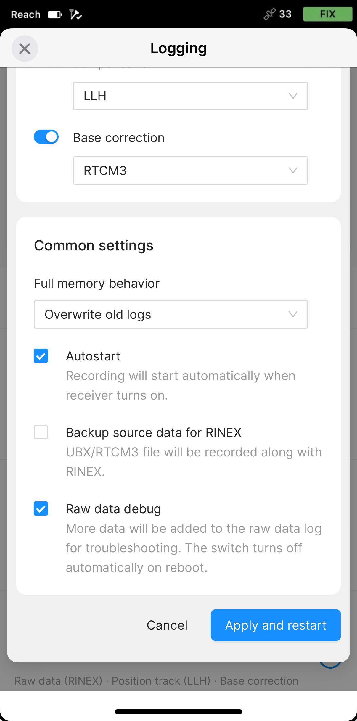

    Während der Aufzeichnung im RINEX-Format können Sie die UBX-Datei als Backup protokollieren. Die UBX-Datei kann verwendet werden, um die Einstellungen der RINEX-Datei im [Converter-Tool] (https://docs.emlid.com/emlid-studio/convert-to-rinex-workflow) in Emlid Studio anzupassen. Sie können die Protokollierung im UBX-Format in den Protokollierungseinstellungen in Emlid Flow aktivieren.
  8. Geben Sie die gemessene Höhe bis zur Unterseite des Empfängers in das entsprechende Feld ein.
  9. Geben Sie den Namen des Punktes in das Feld Markierungsname ein.
  10. Tippen Sie auf Anwenden.

    Sie können die Aufzeichnung bei eingeschaltetem Empfänger automatisch starten. Markieren Sie das Feld Autostart auf dem Bildschirm Gemeinsame Einstellungen.

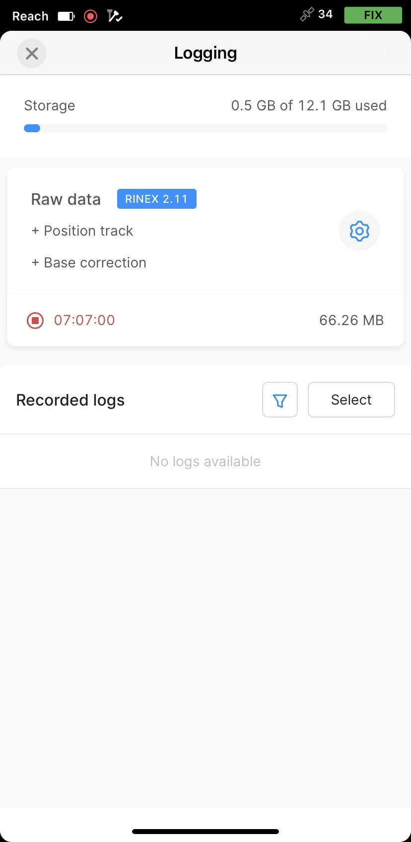

  11. Aktivieren Sie die Protokollaufzeichnung, indem Sie auf die Schaltfläche Aufzeichnung starten tippen. Das rote Aufnahmesymbol wird in der Statusleiste angezeigt.
    hinweis
    Mit NRCan CSRS-PPP müssen die Daten mindestens 4 Stunden lang aufgezeichnet werden, um die beste Genauigkeit zu erzielen.
  12. Um die Aufzeichnung der Protokolle zu beenden, tippen Sie auf die Schaltfläche Aufzeichnung beenden.

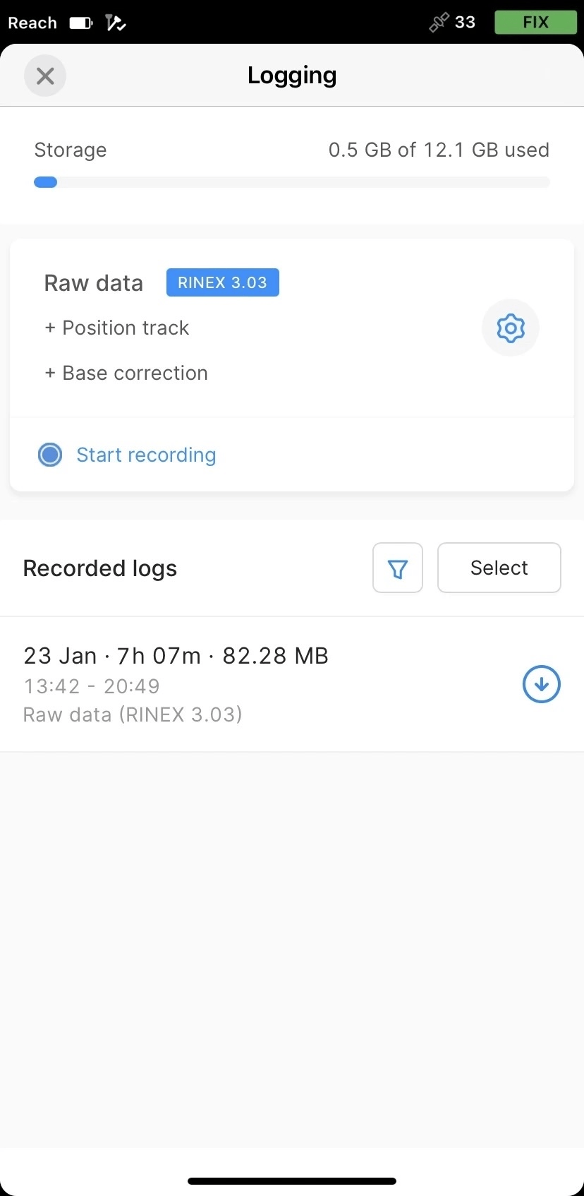

Nachdem Sie die Rohdatenprotokollierung abgeschlossen haben, müssen Sie die RINEX-Daten von Reach auf Ihr Mobilgerät herunterladen.
  1. Gehen Sie zum Abschnitt Aufgezeichnete Protokolle am unteren Rand des Bildschirms Protokollierung.
    hinweis
    Hier finden Sie auch Informationen über die Größe der Protokolle sowie Datum und Uhrzeit der Aufzeichnung.
  2. Um die Datei zu exportieren, tippen Sie auf die Schaltfläche Herunterladen.
  3. Speichern Sie Ihr Protokoll je nach dem von Ihnen verwendeten Gerät.

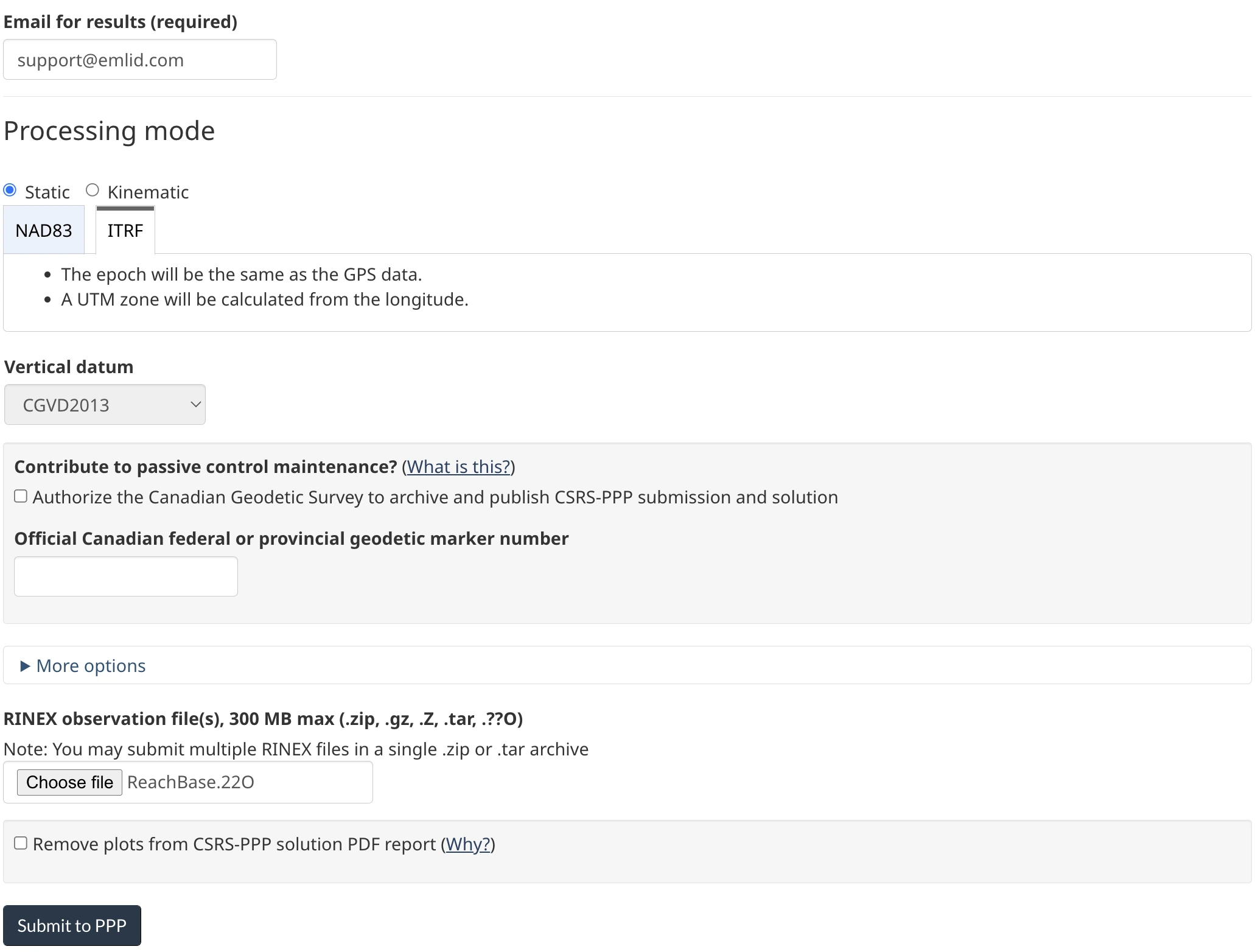

  1. Gehen Sie zu NRCan CSRS-PPP [offizielle Website] (https://webapp.geod.nrcan.gc.ca/geod/tools-outils/ppp.php).
  2. Klicken Sie auf die Schaltfläche Anmelden (Sign in) und geben Sie Benutzername und Passwort ein, um auf die NRCan CSRS-PPP Einreichungsseite zuzugreifen, oder erstellen Sie ein neues Konto, falls noch nicht vorhanden.
  3. Geben Sie in das Feld E-Mail für Ergebnisse (Email for results) Ihre E-Mail-Adresse ein, um die Ergebnisse zu erhalten.
  4. Wählen Sie unter Verarbeitungsmodus (Processing mode) die Option Statisch (Static).
  5. Wählen Sie den Bezugspunkt, in dem Sie die Position erhalten möchten. In dieser Anleitung werden wir mit der Option ITRF arbeiten.
  6. Klicken Sie im Feld RINEX-Beobachtungsdatei (RINEX observation file) auf die Schaltfläche Datei auswählen (Choose file) und suchen Sie die Beobachtungsdatei (.**O).
  7. Klicken Sie auf die Schaltfläche An PPP senden (Submit to PPP), um die Datei zur Bearbeitung zu senden.
NRCan CSRS-PPP sendet die Datei mit der Lösung an Ihre E-Mail-Adresse.

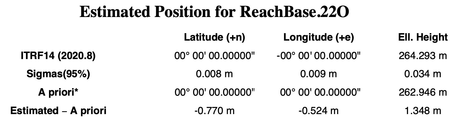

Suchen Sie im Lösungsbericht nach der geschätzten Position. Es sollte eine Tabelle mit 4 Zeilen angezeigt werden:
  • Die erste Reihe enthält die berechneten LLH-Koordinaten in dem gewählten Koordinatensystem.
  • Die Sigmas-Reihe zeigt eine geschätzte Genauigkeit.
  • In der A Priori-Reihe ist eine auf wenige Meter genaue Position aus dem RINEX-Header angegeben.
  • In der Reihe Geschätzt – Eine Priori-Zeile wird die in der RINEX-Kopfzeile angegebene Genauigkeit ab dieser Position angezeigt.

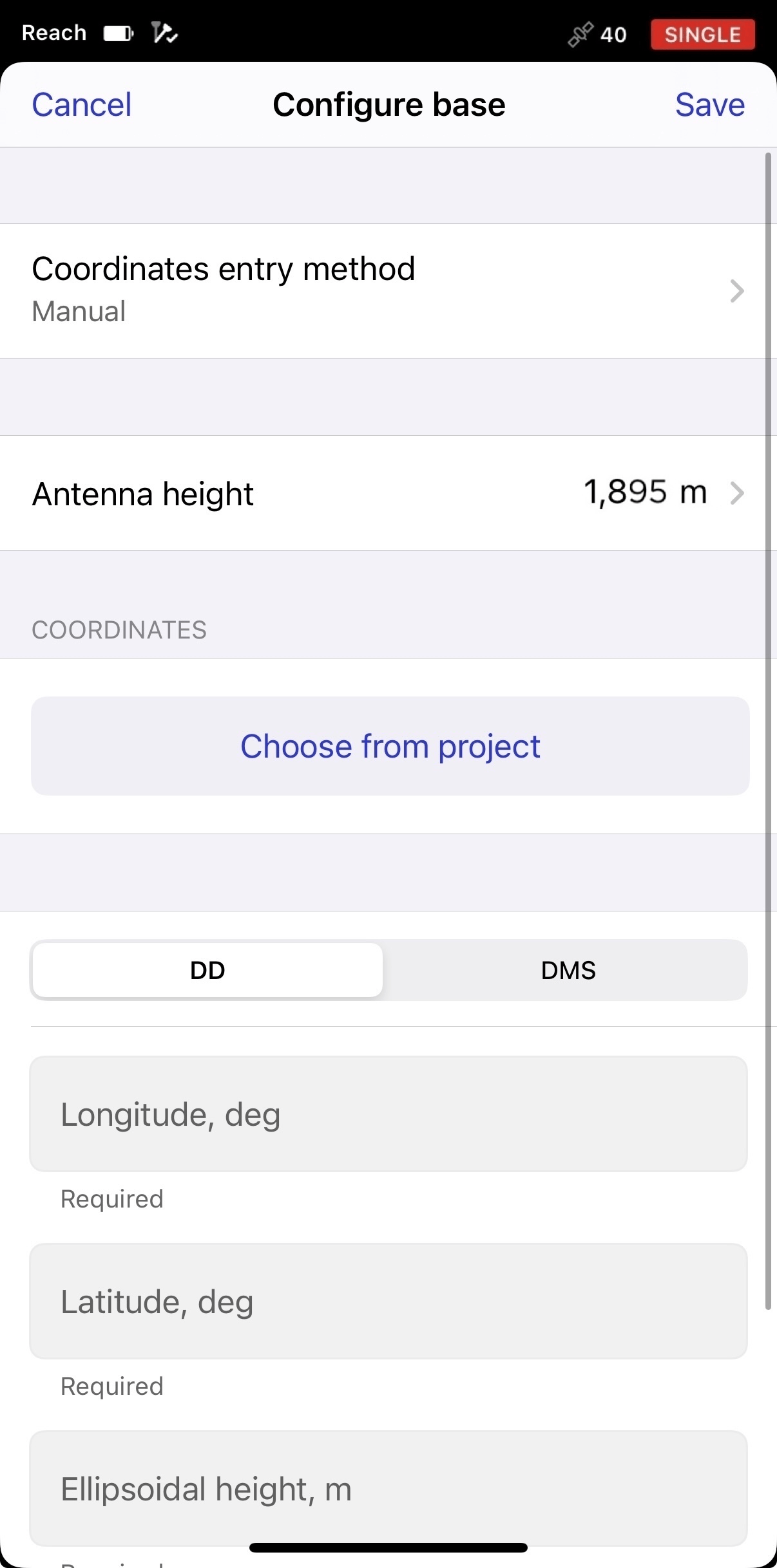

  1. Öffnen Sie Emlid Flow und stellen Sie eine Verbindung zu dem Reach her, den Sie als Basis verwenden möchten.
  2. Tippen Sie auf dem Bildschirm Empfänger auf Basiseinstellungen.
  3. Tippen Sie auf die Schaltfläche Konfigurieren.
  4. Legen Sie das Koordinateneingabeverfahren auf Manuell fest.
  5. Legen Sie die Antennenhöhe fest und geben Sie die Koordinaten ein.
  1. Tippen Sie auf Speichern.
