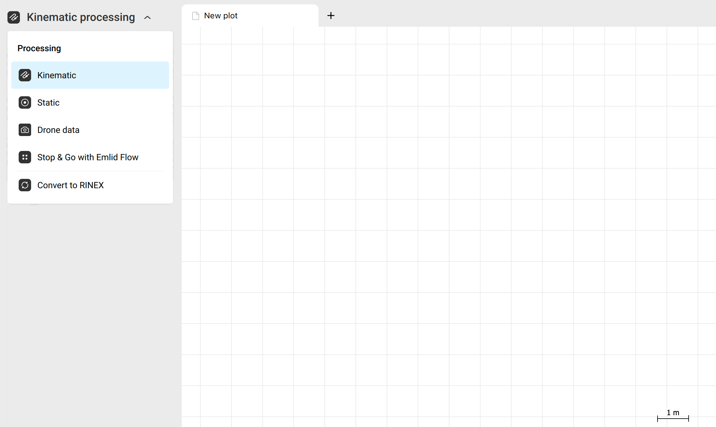

  1. Wählen Sie den Arbeitsablauf aus der Dropdown-Liste in der oberen linken Ecke aus.

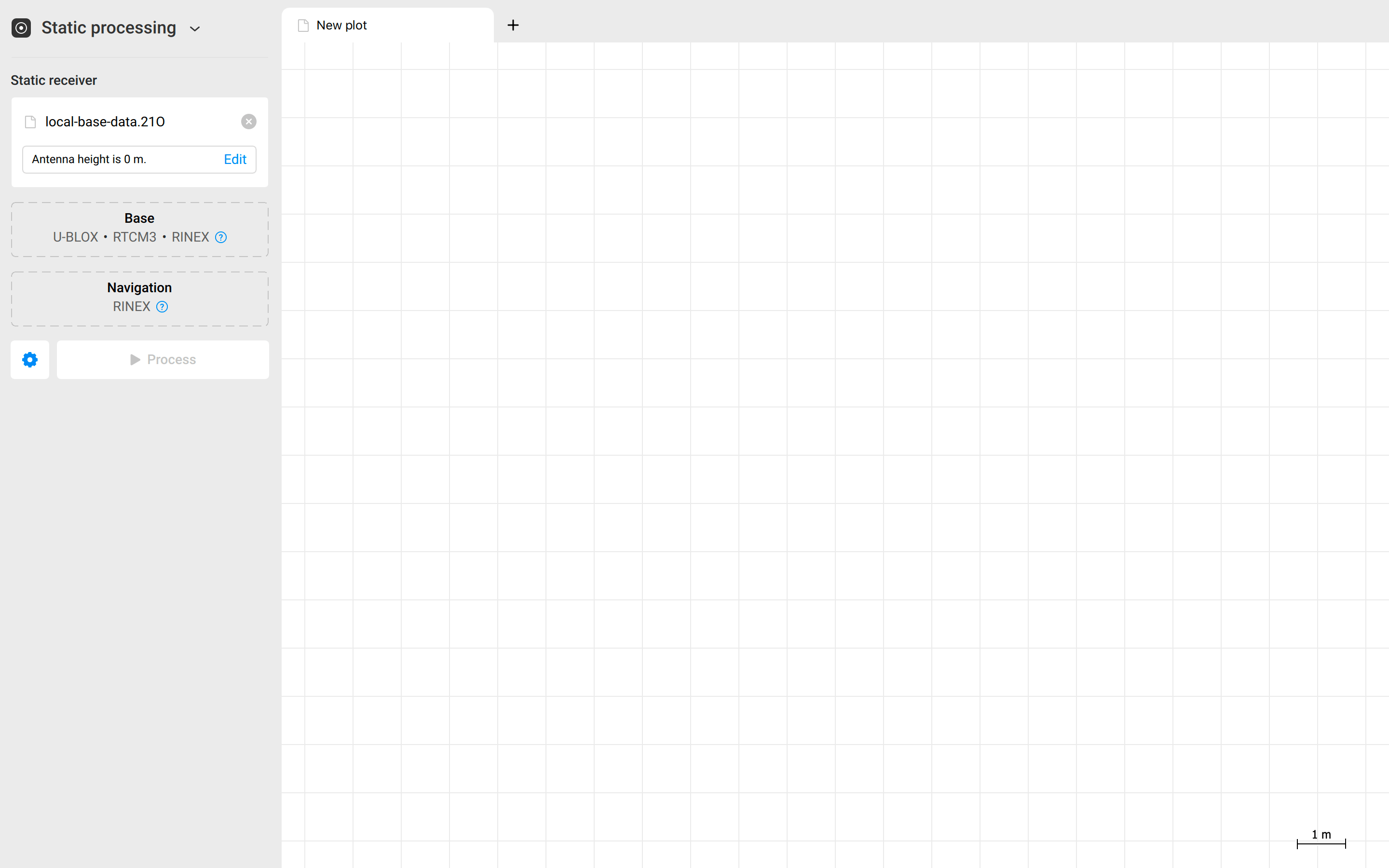

  1. Fügen Sie die RINEX-Beobachtungsdatei der lokalen Basis in das Feld Statischer Empfänger ein.
  2. Stellen Sie die Antennenhöhe ein, indem Sie auf Bearbeiten klicken.

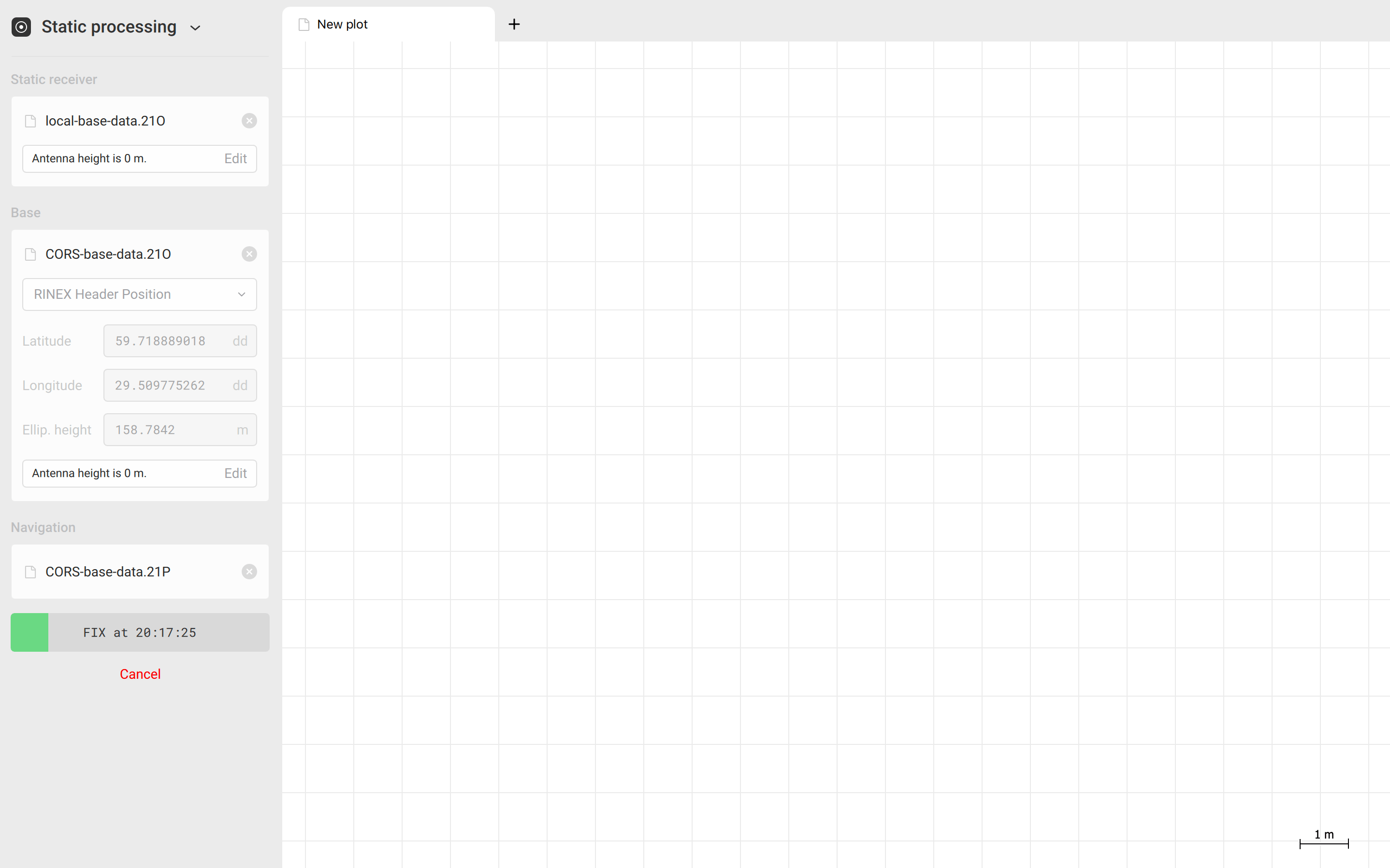

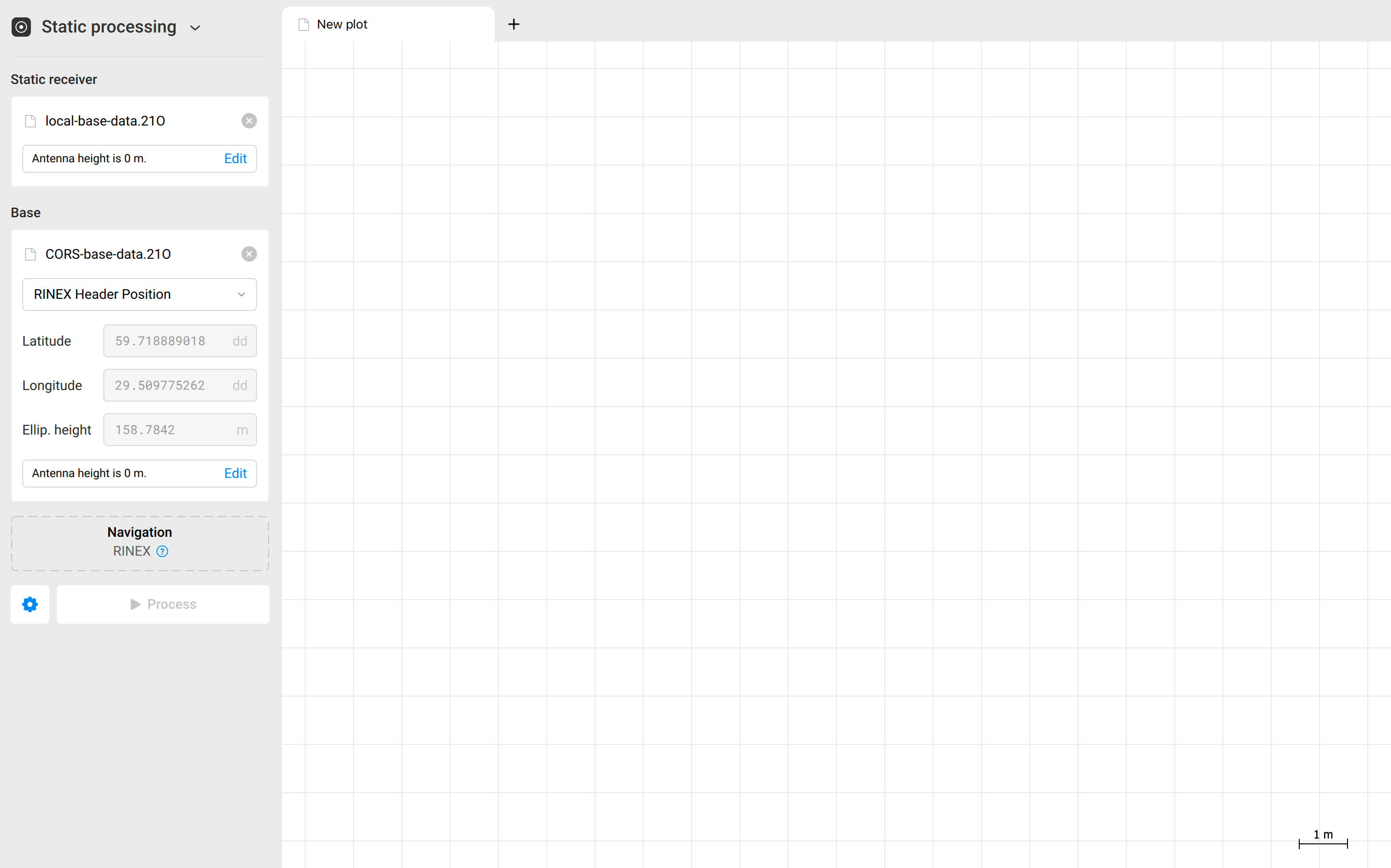

  3. Fügen Sie die RINEX-Beobachtungsdatei aus dem CORS in das Feld Basis ein. Sie sehen die CORS-Koordinaten.
    Standardmäßig wird die RINEX Header-Position verwendet.
  4. Fügen Sie die RINEX-Navigationsdatei aus der lokalen Basis oder aus dem CORS hinzu.
  5. Klicken Sie auf Verarbeiten. In der unteren linken Ecke sehen Sie den Fortschrittsbalken.

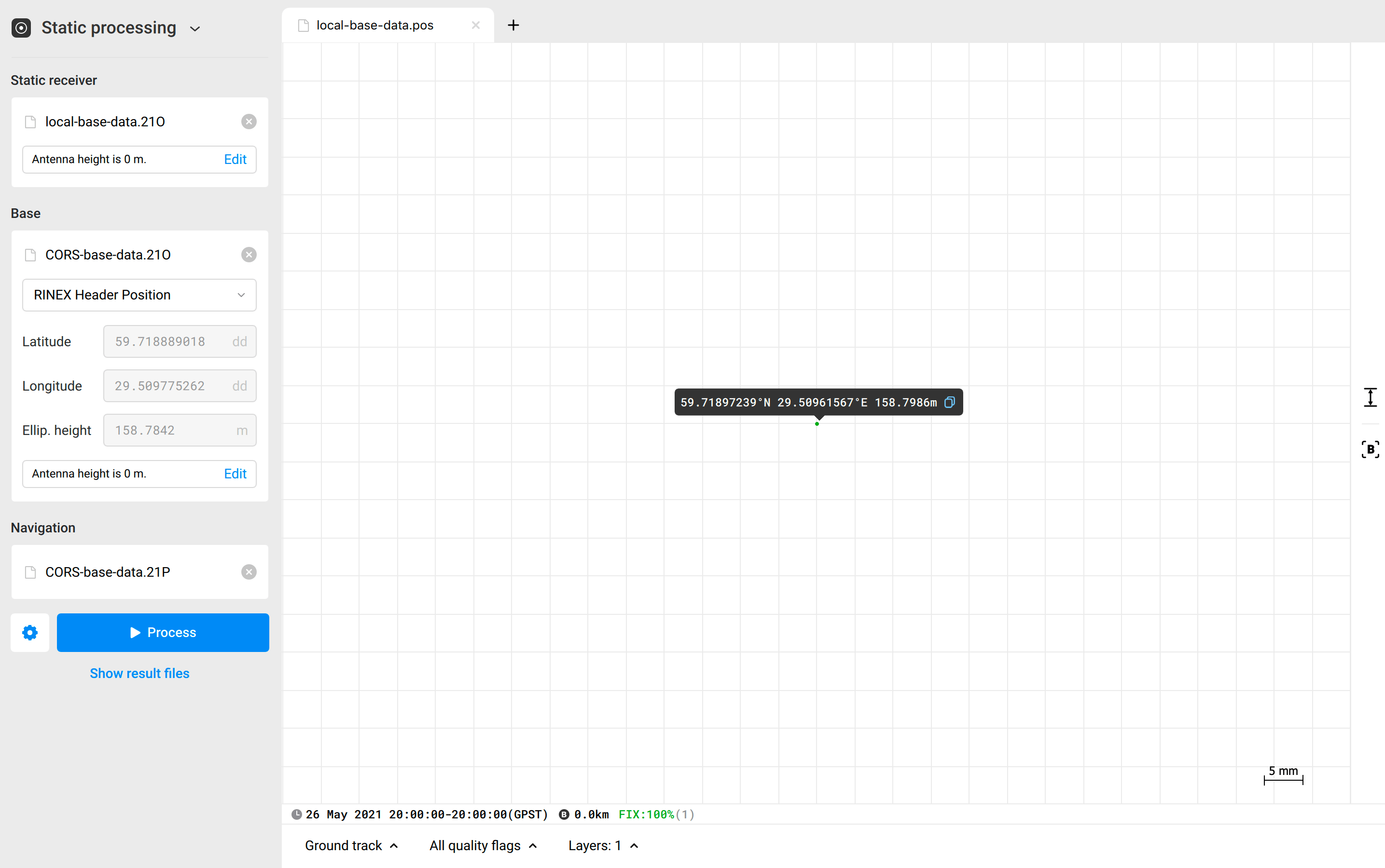

  6. Sobald die Verarbeitung abgeschlossen ist, zeigt Emlid Studio den verarbeiteten Punkt auf dem Diagramm an.
    Um die Koordinaten des lokalen Punktes zu überprüfen, klicken Sie ihn einfach auf dem Plot an.
    Sie können die Koordinaten Ihrer lokalen Basis auch in der generierten .pos-Datei finden. Klicken Sie auf die Schaltfläche Ergebnisdateien anzeigen, um in den entsprechenden Ordner zu gelangen.
    Wenn Sie die Nachbearbeitung mit der erhaltenen .pos-Datei fortsetzen möchten, können Sie die ermittelte Position Ihrer lokalen Basis einfach per Drag & Drop aus dem Plot in das Feld der Basis im gewünschten Workflow ziehen.
