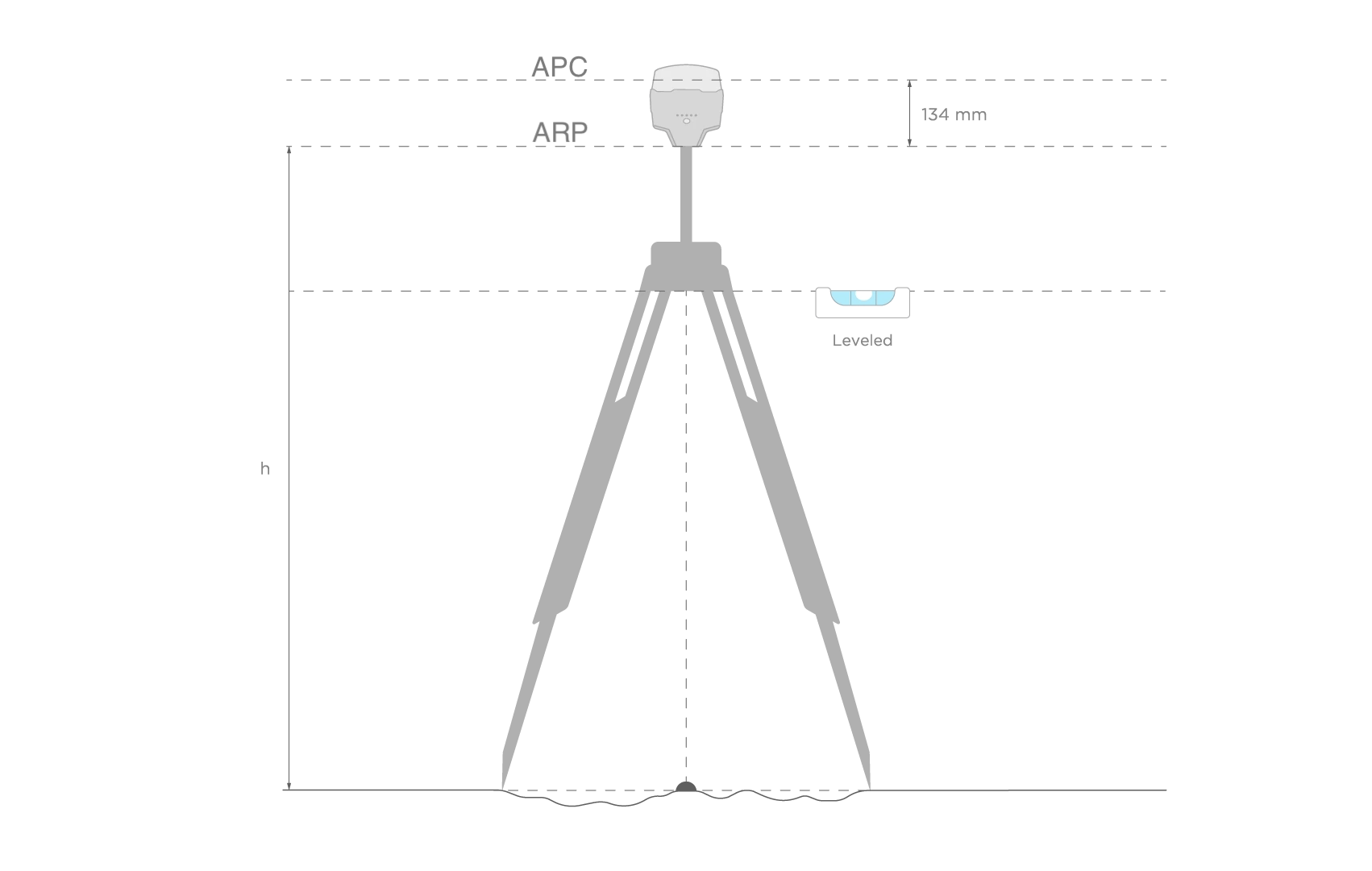

Centro de fase de la antena
El centro de fase de antena (APC) es el punto efectivo en una antena GNSS al que se referencia la recepción de la señal del satélite. No es un punto físico fijo: su ubicación cambia con la dirección de la señal entrante y difiere según la banda de frecuencia. La ubicación precisa del centro de fase de la antena se determina mediante las mediciones de calibración del Servicio Geodésico Nacional, que son esenciales para un posicionamiento GNSS preciso.
Utilizando el valor APC obtenido, Emlid Flow compensa el desplazamiento entre el punto de referencia de antena (ARP) situado en la parte inferior de los receptores Reach y el APC, por lo que solo tendrá que introducir la altura del trípode o del poste topográfico.
Punto de referencia de la antena
El punto de referencia de la antena es el punto central situado en la parte inferior del receptor. Se utiliza para calcular la altura de la antena.
