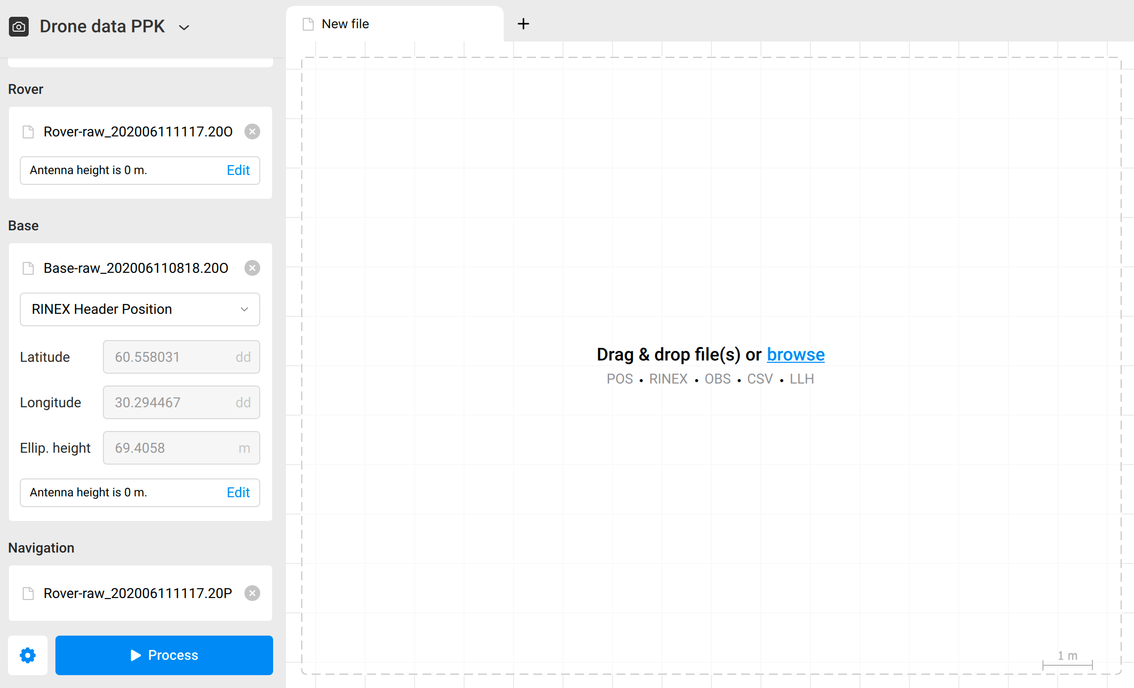

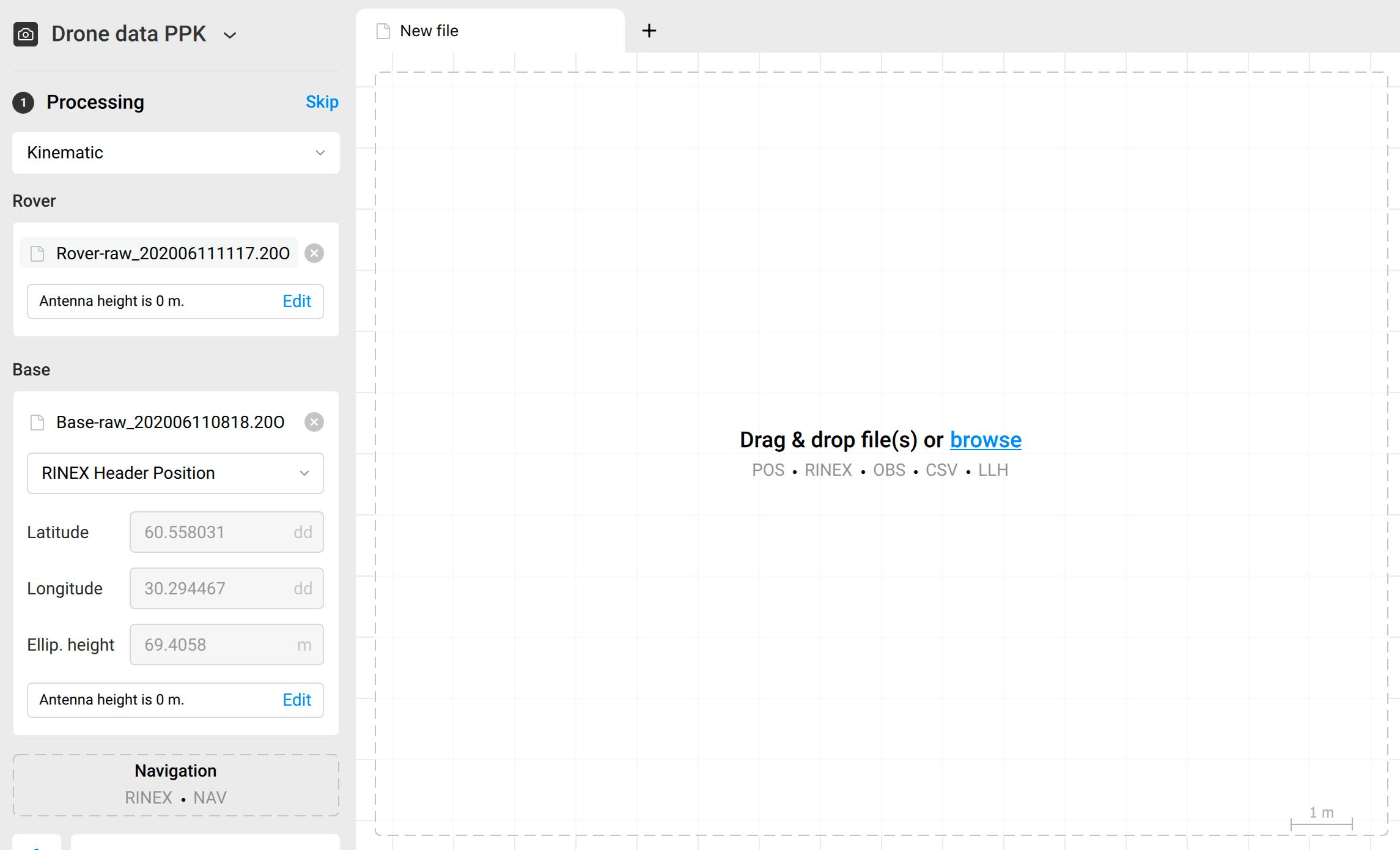

Para pós-processar os arquivos da base e do rover, siga os passos abaixo:
  1. Adicione o arquivo de navegação RINEX do rover.
  2. Definir a altura da antena em metros.
    dica
    Recomendamos que deixe a altura da antena em 0. Normalmente, o software de fotogrametria tem a função de calcular o deslocamento da antena (posição central da câmera em relação à posição da antena).
  3. Adicione o arquivo de navegação RINEX da base.
  4. Definir as coordenadas de base.
    dica
    Por padrão, é utilizada a posição do cabeçalho RINEX. Se você colocar a sua base sobre um ponto com coordenadas conhecidas, digite as coordenadas e a altura da antena manualmente. Desta forma, obtém-se uma exatidão absoluta.
  5. Adicione o arquivo de navegação RINEX da base ou do rover.
  6. Clique em Processar. Você verá a barra de progresso no canto inferior esquerdo.

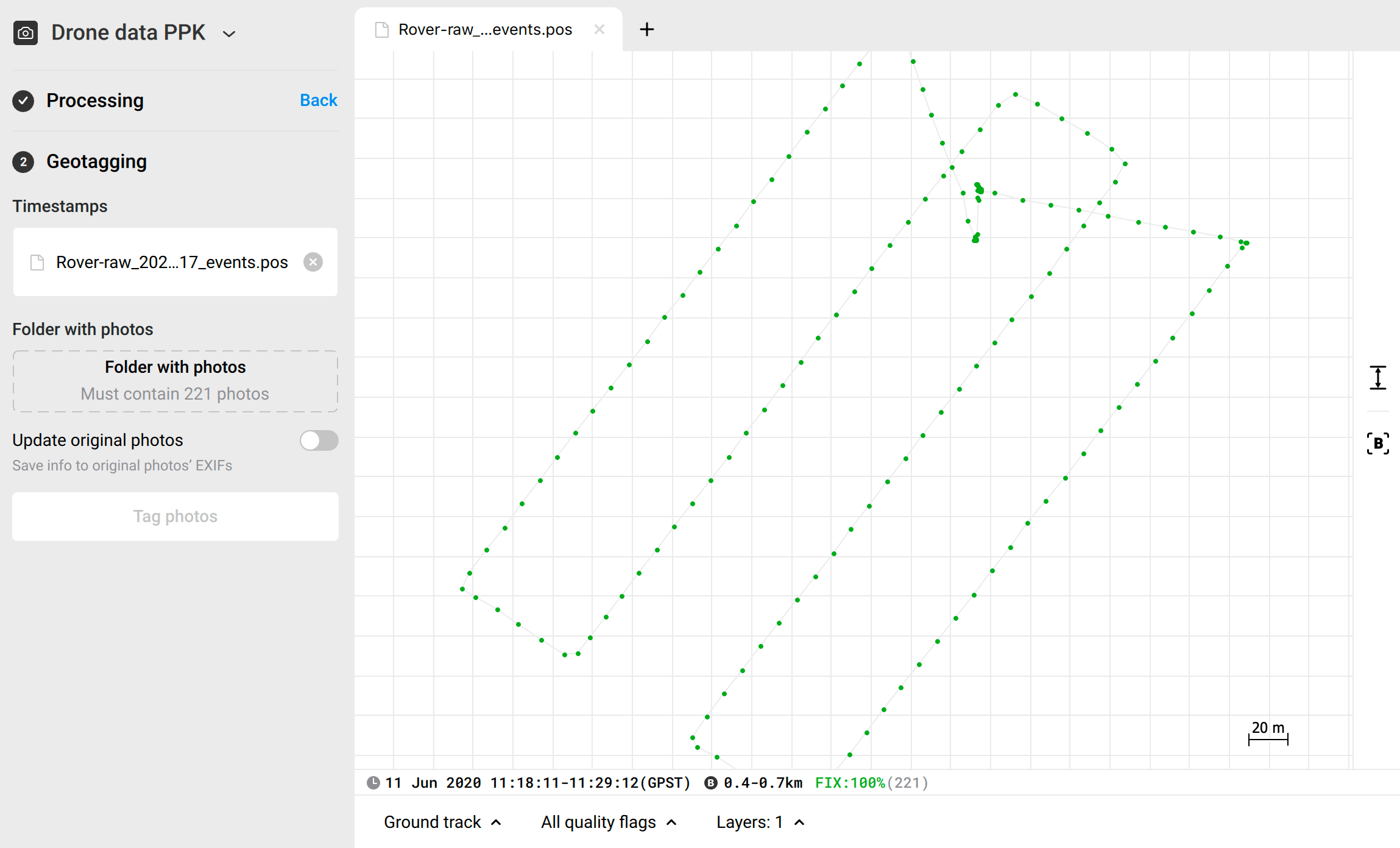

  7. Quando o arquivo .pos estiver pronto, o Emlid Studio irá mostrá-lo no gráfico. O arquivo _events.pos com as posições precisas das fotografias será automaticamente adicionado ao campo Carimbo de data e hora (Timestamps) na seção Georreferenciamento (Geotagging).
Georreferenciamento​
dica
Se você pulou os passos acima, terá de adicionar manualmente o arquivo _events.pos. Arraste e solte-o no campo Timestamps.

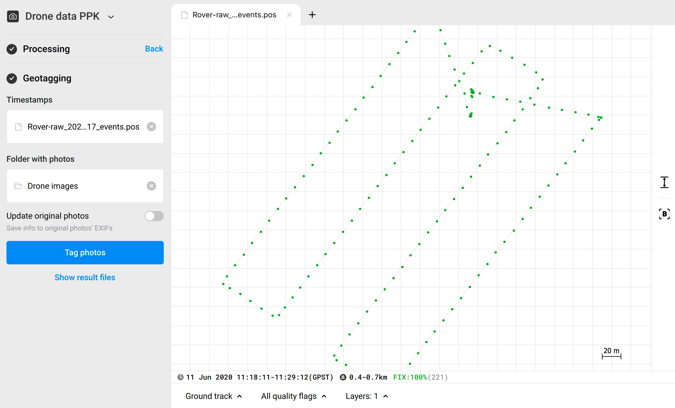

Para georreferenciar suas fotografias, siga os passos abaixo:
  1. Selecione a pasta que contém as fotografias da câmera do drone.
    nota
    O Emlid Studio só pode georeferenciar fotografias quando o número de timestamps for igual ao número de fotografias.
    dica

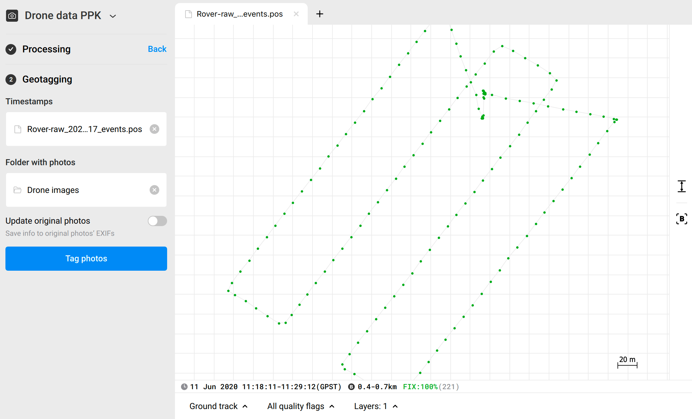

    Se você quiser atualizar as fotos originais com geotags, ative Atualizar fotos originais. Por padrão, o Emlid Studio cria cópias das fotografias com geotags numa nova pasta.
  2. Clique no botão Etiquetar fotos. O processo de georreferenciamento será iniciado. Quando o processamento terminar, você poderá clicar em Mostrar arquivos de resultados para ver as fotos georeferenciadas.
