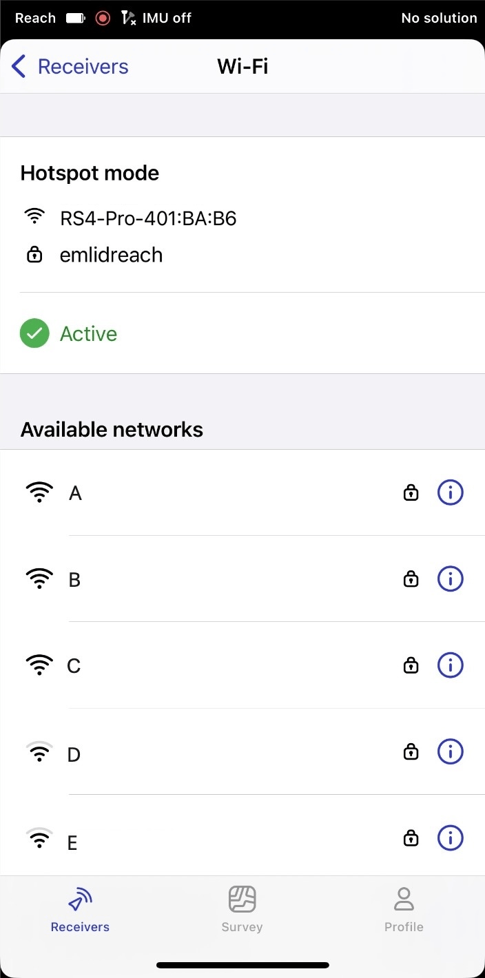

WLAN-Verbindungseinstellungen in Emlid Flow konfigurieren
Nachdem Sie sich mit dem Reach-Hotspot in Emlid Flow verbunden haben, stellen Sie die Verbindung zu Ihrem lokalen WLAN-Netzwerk her:
Tippen Sie auf dem Bildschirm Empfänger auf WLAN.
Wählen Sie Ihr WLAN-Netzwerk aus der Liste aus.
vorsichtWenn Ihr Empfänger die Firmware-Version 34.1 hat, müssen Sie ihn auf die neueste Firmware-Version aktualisieren, um die verfügbaren Netzwerke anzuzeigen. Verwenden Sie dazu das Reach Firmware Flash Tool, um einen reibungslosen Update-Prozess zu gewährleisten. Vergewissern Sie sich vor dem Flashen, dass Sie alle verfügbaren Protokolle heruntergeladen haben, da sie beim Flashen gelöscht werden.

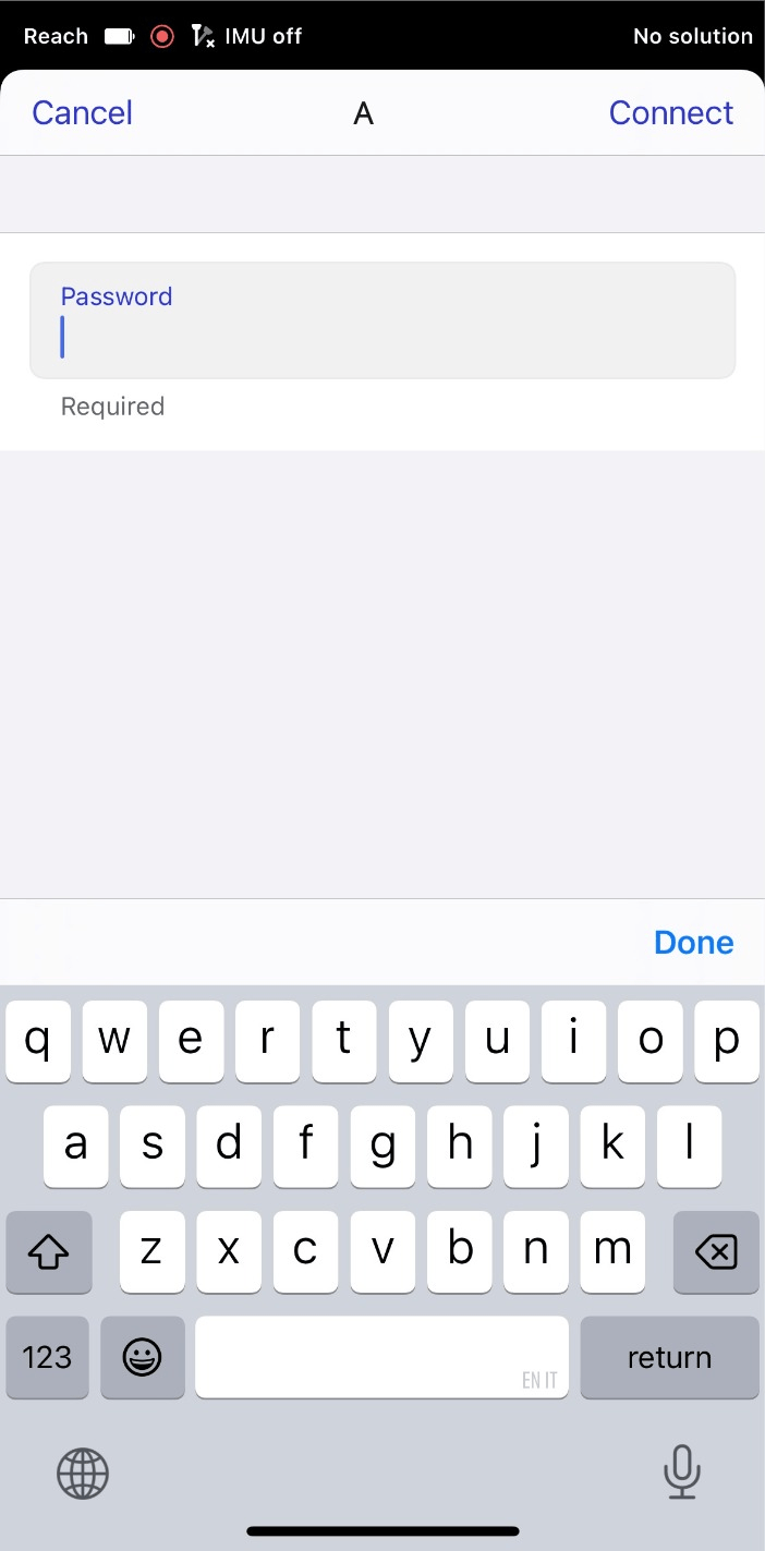

Geben Sie das Passwort für das ausgewählte Netzwerk ein.
Drücken Sie die Taste Verbinden.
Überprüfen Sie den Verbindungsstatus in der App.
