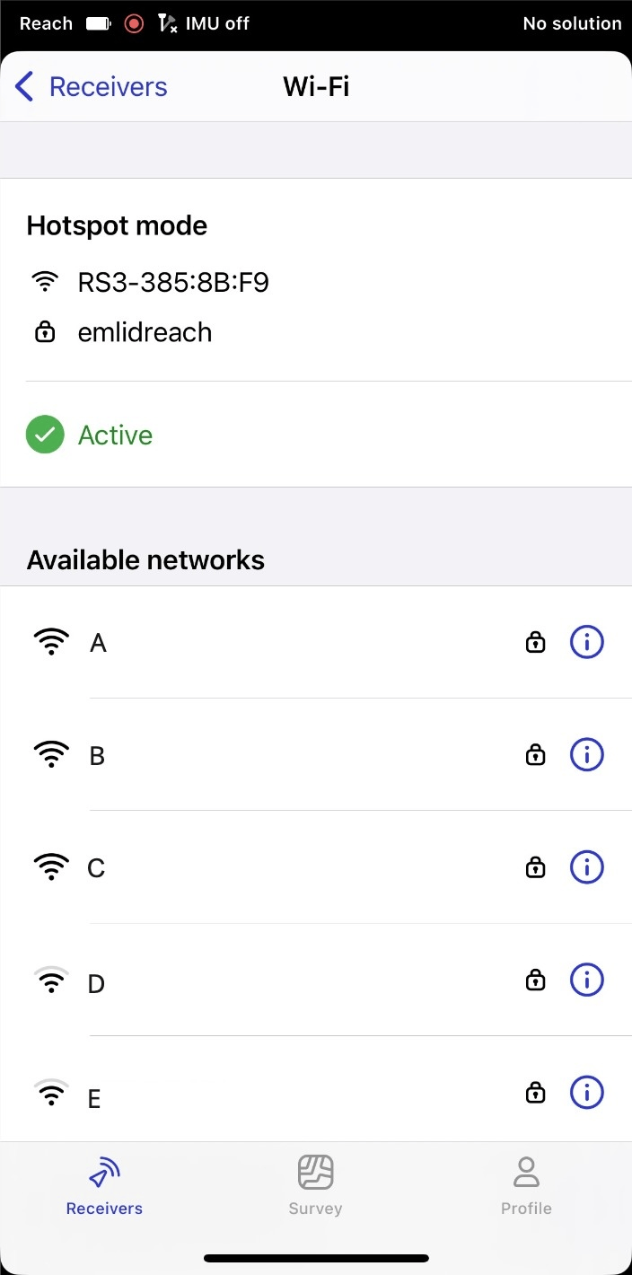

Nella schermata Receivers (Ricevitori), toccare Wi-Fi.
Scegliere la propria rete Wi-Fi dall'elenco.

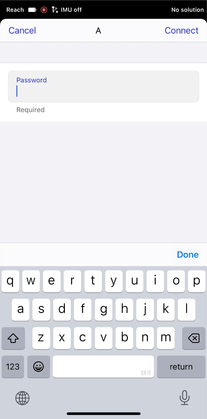

Inserire la password per la rete selezionata.
Premere il pulsante Connect (Connetti). Il LED di Rete inizierà a lampeggiare in blu. Ciò significa che Reach sta tentando di connettersi alla propria rete.
