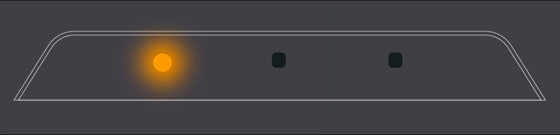

Alimentación
Este LED se ilumina cuando el Reach está conectado a una fuente de alimentación.
Funcionamiento normal
Está APAGADO

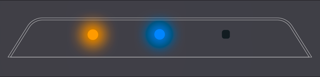

Red
Durante el inicio, el Reach entra en un estado de escaneo de redes en el que intentará conectarse a cualquier red Wi-Fi conocida que pueda encontrar. Esto puede hacer que se conecte a una red añadida previamente o que cree su propio punto de acceso.
Escaneando
Modo cliente Wi-Fi
Modo de punto de acceso
